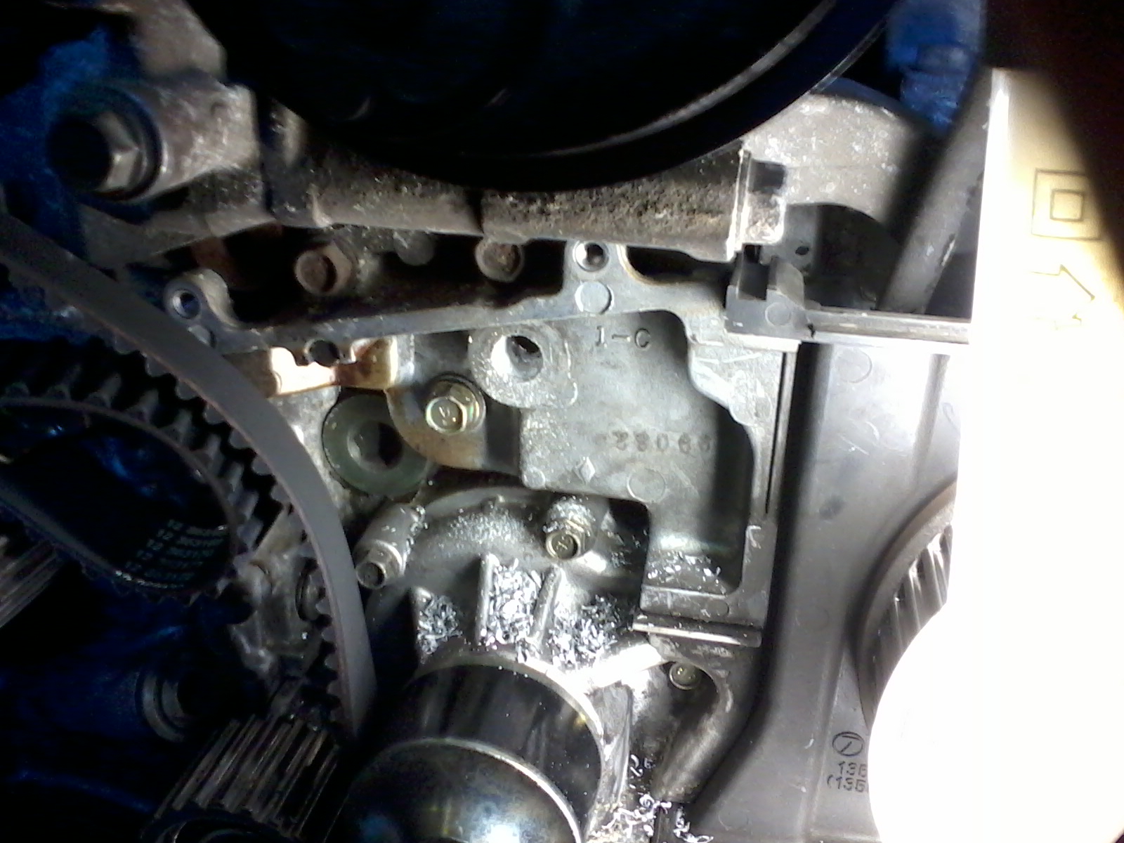

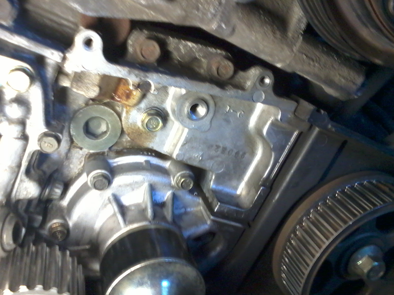

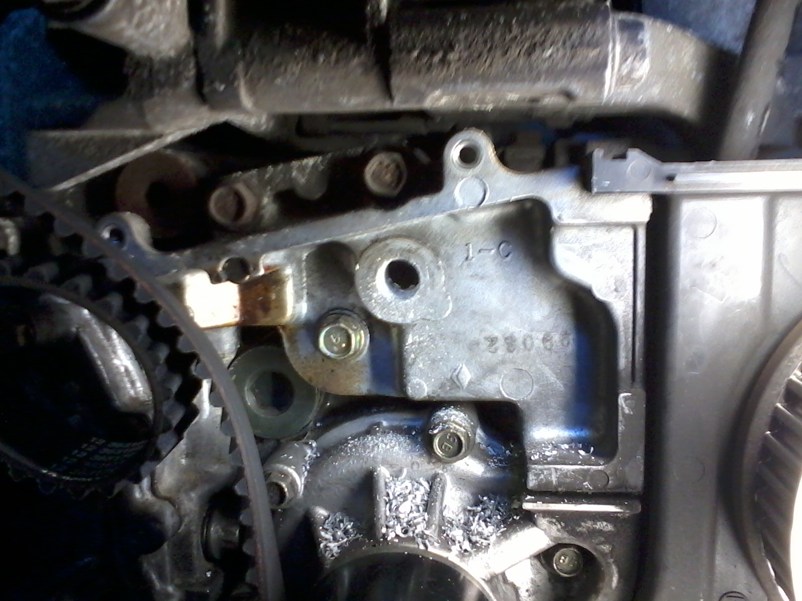

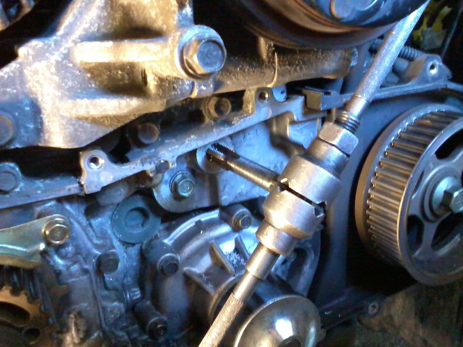

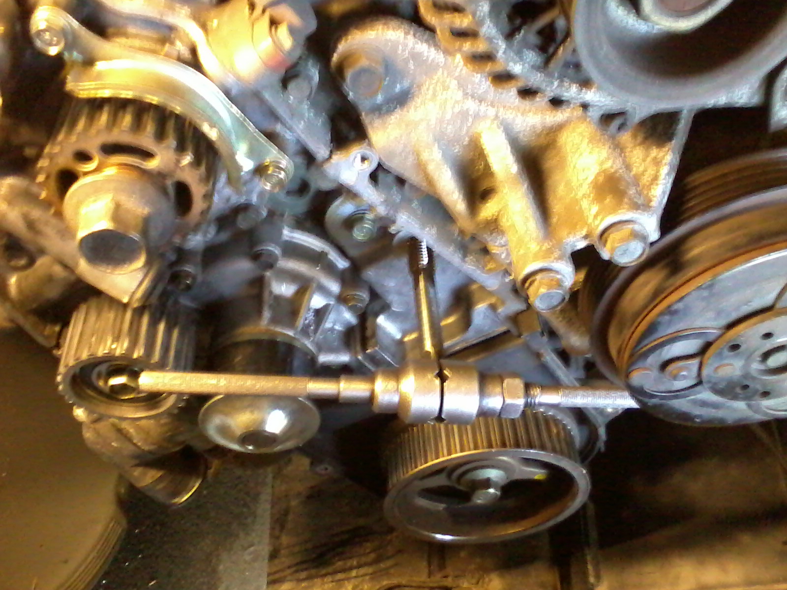

Реших и аз най накрая да си сменя агнренажа на новопридобитото Легаси. Още при развиването на ролките ми направи впечатление, че за разлика от всички останали болта на

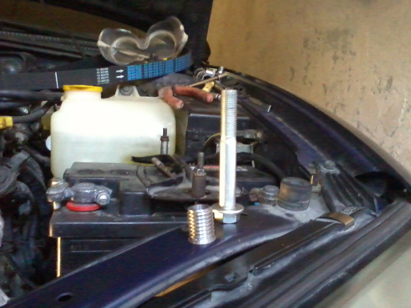

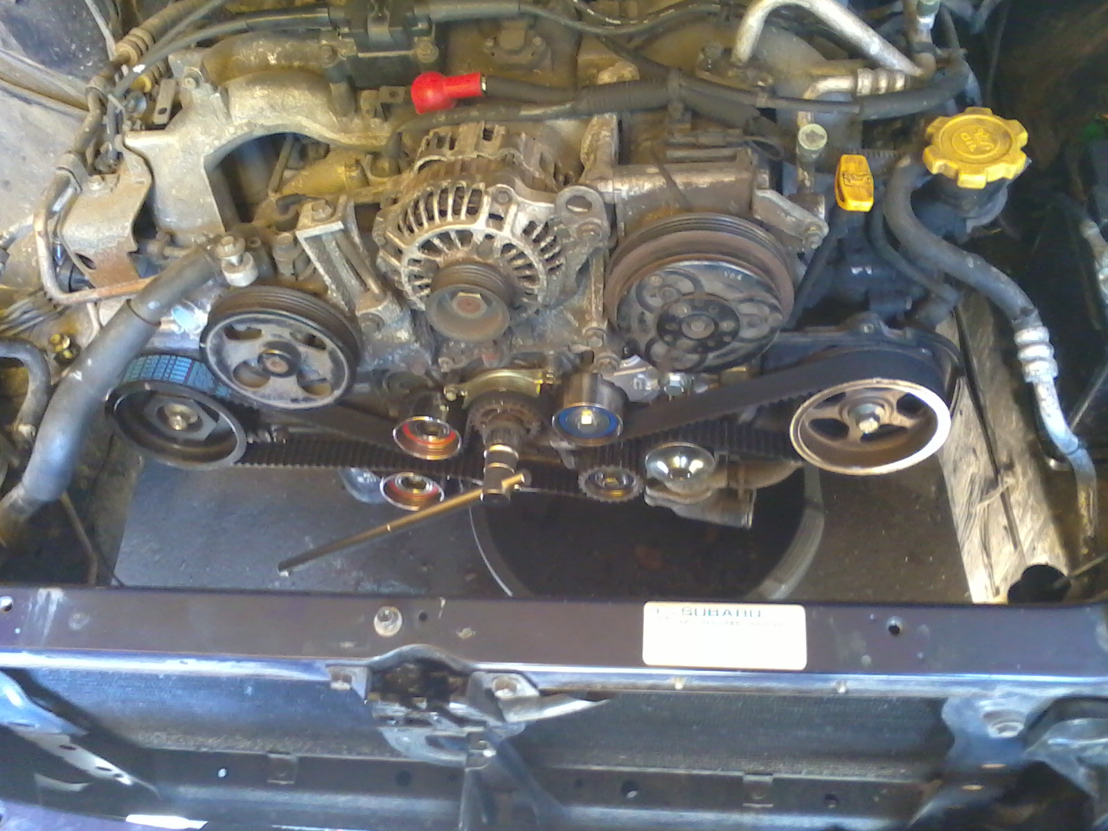

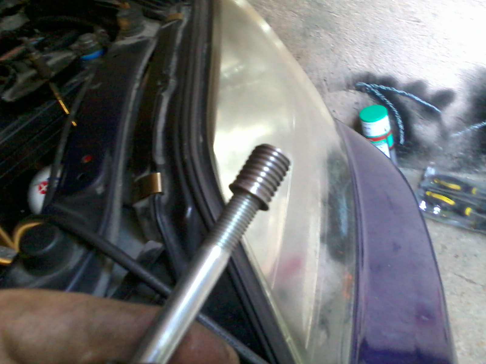

обтяжната ролка не изпука леко и да охлаби, ами се завъртя трудно дори при развиването... После се оказа ,че мизерниците са навили по-дълъг болт за да стегнат на останките от резба по-навътре,но и те бяха вече история. Доста се почесах по главата и накрая реших - ще си направя една втулка която да завия в блока и в която да се завие оригиналния болт от комплекта на обтяжната ролка. Идеята ми беше да не е късъсм решение,а на следващата смяна да нямам проблеми и да сли сложа просто новата ролка болт он. Трудносите бяха главно при разпробиването за новия размер резба - външната резба на втулката по спомен стана 14х1.5. Махнах водния радиатор, но мястото пак беше много малко и бормашината едвам влизаше, камоли с бургия отпред. Взех си 12мм свредло и го подкъсявах няколко пъти докато не остана огризка с дължина от около 20тина мм :) . Накрая успях да разпробия, започвайки леко под ъгъл , тъй-като нямаше как да махна радиатора на климатика - за да не избяга фреона. После драмата беше с навиването на резбата, понеже въртока опираше във всяка изпълналост по фасадата на двигателя...както и да е и тва мина. Взех си от стругаря втулката, намазах я със течен метал на Bison и стегнах. на другия ден си продължих със монтажа на новия ангренажен комплект както си е по учебник :) Прилагам няколко снимки от процедурата.

Явно си е често срещан проблем. То като се замислиш е нормално - алуминиев блок + хамали неизползващи динамометричен ключ(аз съм много силен в ръцете,ама си имам динамометрик :D ). Идеята е да има откъде да видиш и да не се шашкаш - за това направих темата .

Аз на моята импреза имах същия проблем , но го реших със шпилка със степен от 114х1.5 към 12 ли беше оригиналната не помня и на края сложих гайка и шайба.

Ползвам съм и втулка и комплект за възстановяване на резби и по двата начина става.
Поздравления за упоротостта на колегата наистина.
Тази алуминиева конзола се държи на 3 болта М8 към блока и е по - лесно като се свали за да се работи на работния плот в гаража.
Такава конзола нова струва около 80лв.
И не прекалявайте със стягането!
