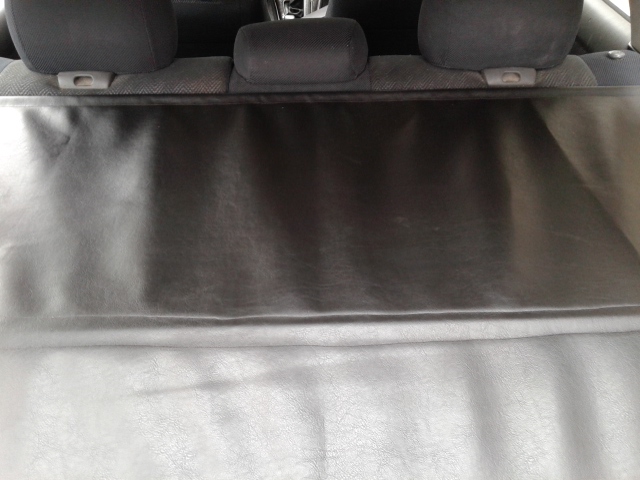

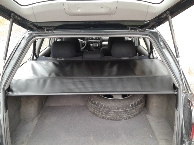

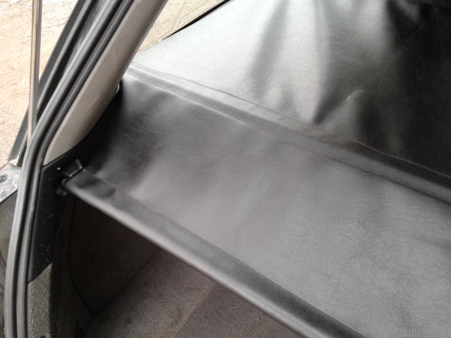

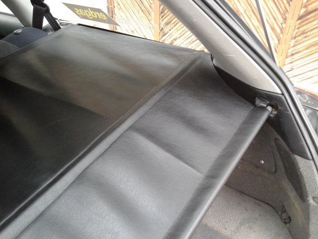

Здравейте колеги. Понеже взех колата без щора реших да си направя една. Не ми се дават 150-170лв за оригинална. Тази ми излезе 20лв.

Много добре изглежда, но разкажи как е направена.

Взех парче изкуствена кожа-90см на 140см. 140см и е фабричната ширина. Взех 3 тръбички неръждавейка-143см,139см и 122см. Най-дългата стои до облегалките. Подвива се кожата така че тръбичката да се мушне спокойно. На 50см зашихме парче плат от долната част на кожата с подгъв за да се мушне средната тръбичка така че отгоре да остане равно. Сложих късата тръбичка в леглото където влиза оригиналната щора и след като изрязах от двете страни изпънах добре и зашихме подгъва. Остава да измисля как да се държи зад облегалките. Може би с пружини за да стои изпъната.

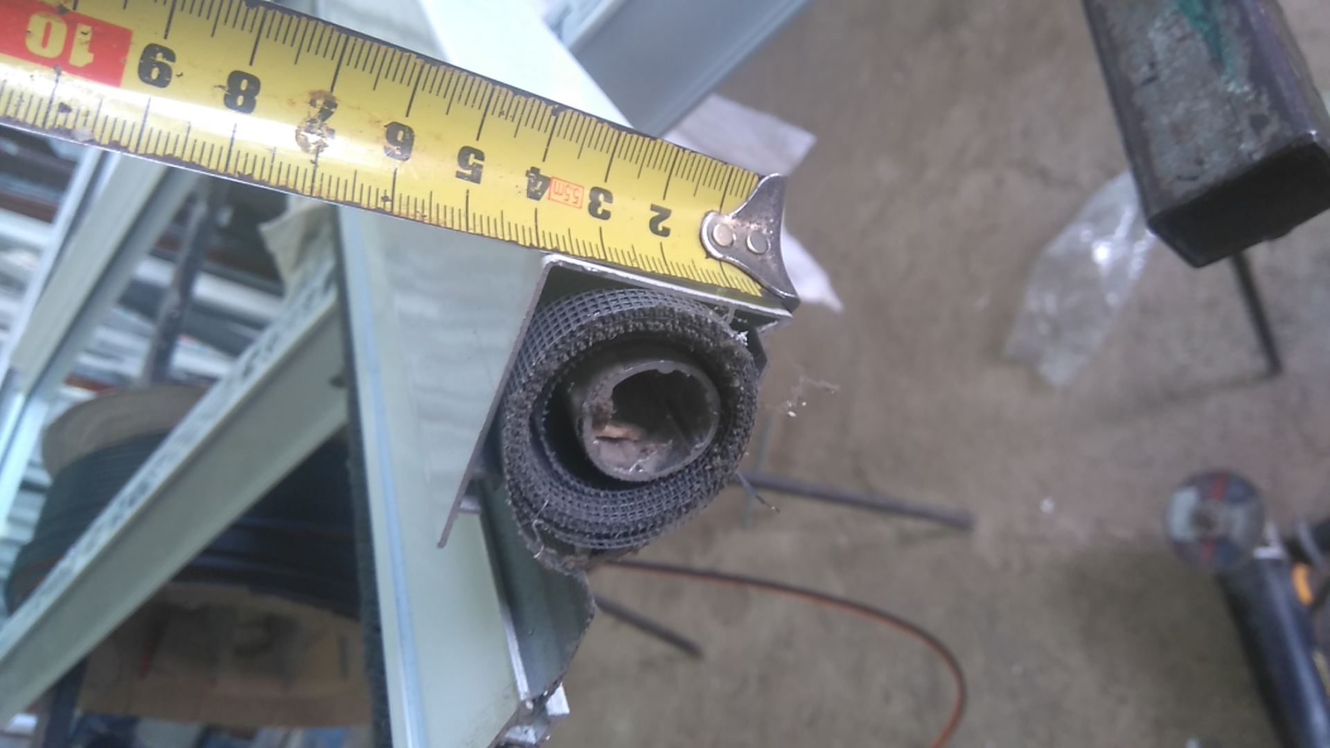

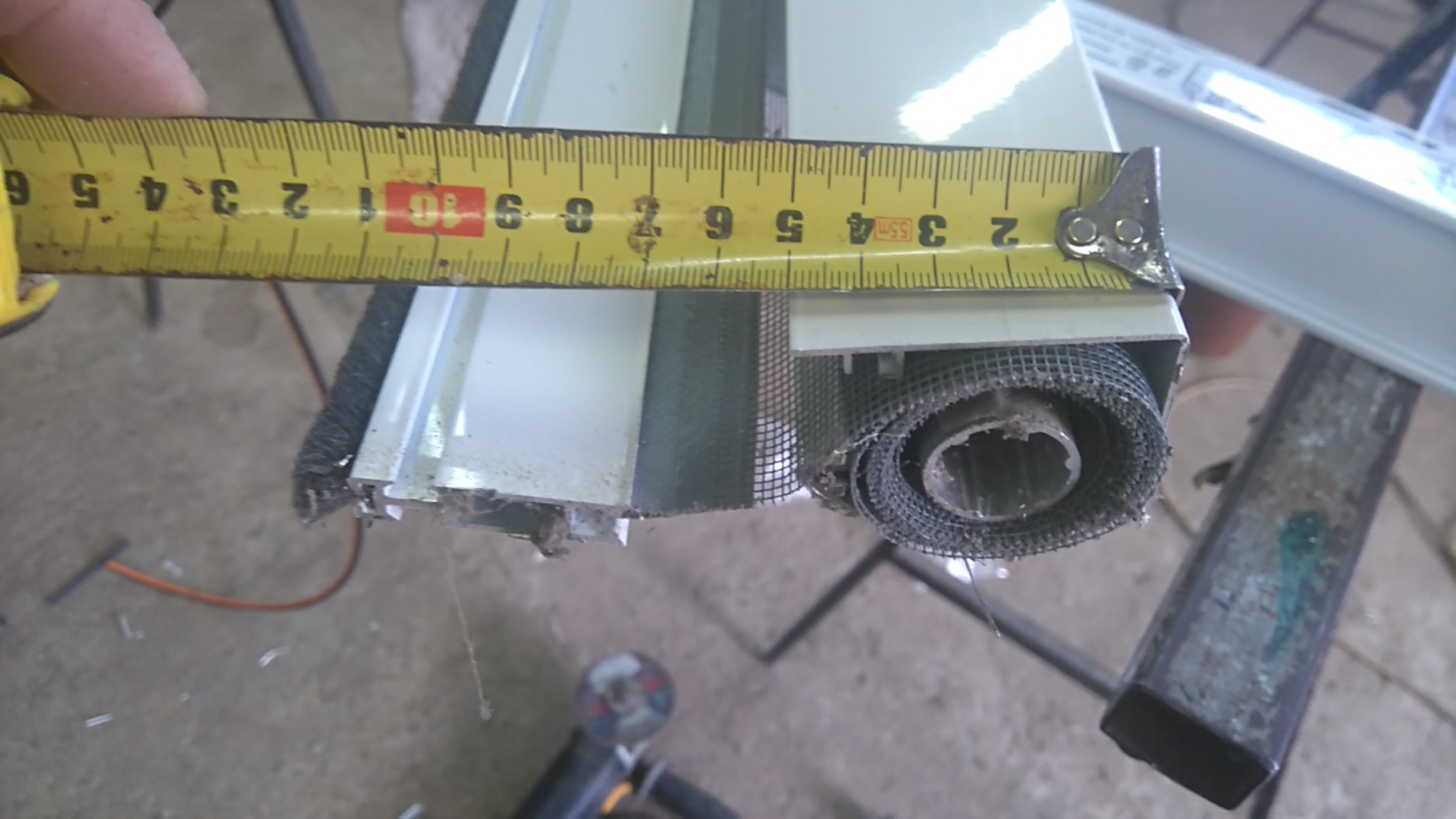

За механизъм може да нагласиш кутия от ролетен комарник за дограма, ако искаш в понеделник мога да ти го снимам.На мястото на мрежата да сложиш кожата.

Ето снимките,пружинния механизъм е 10-ина лв. Икутията е около20 на метър.
