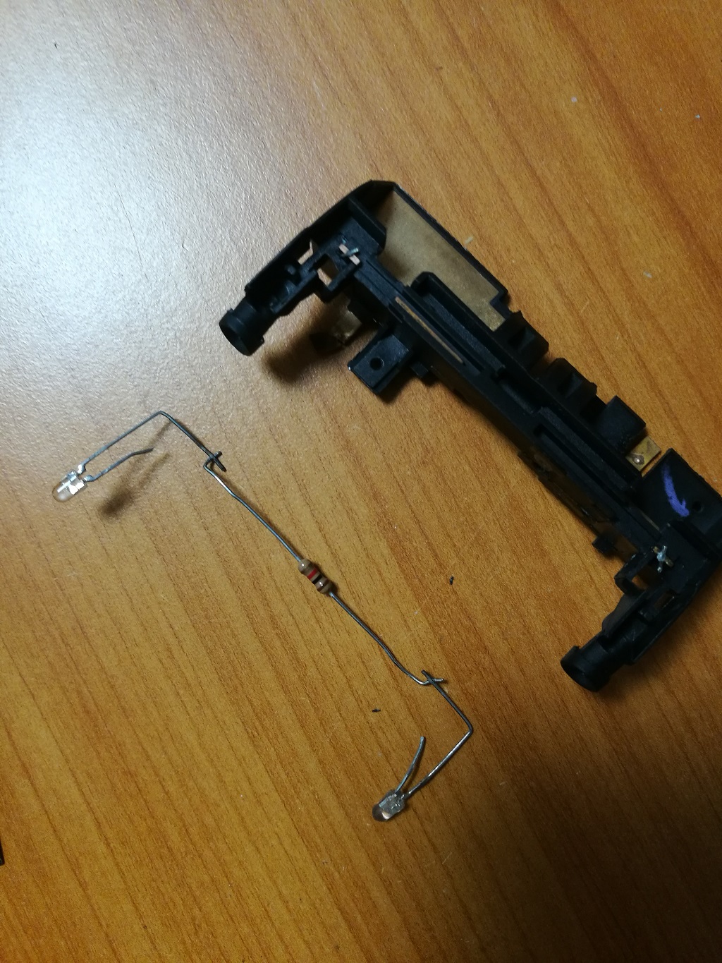

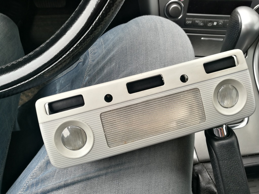

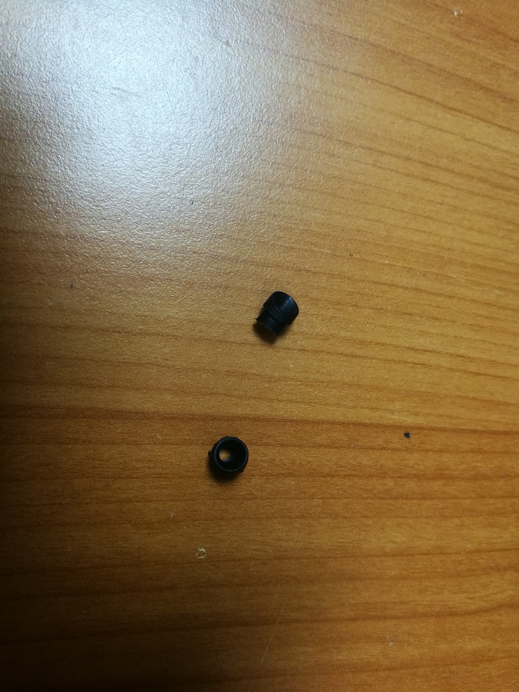

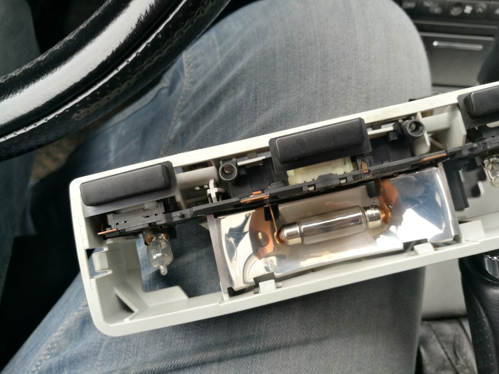

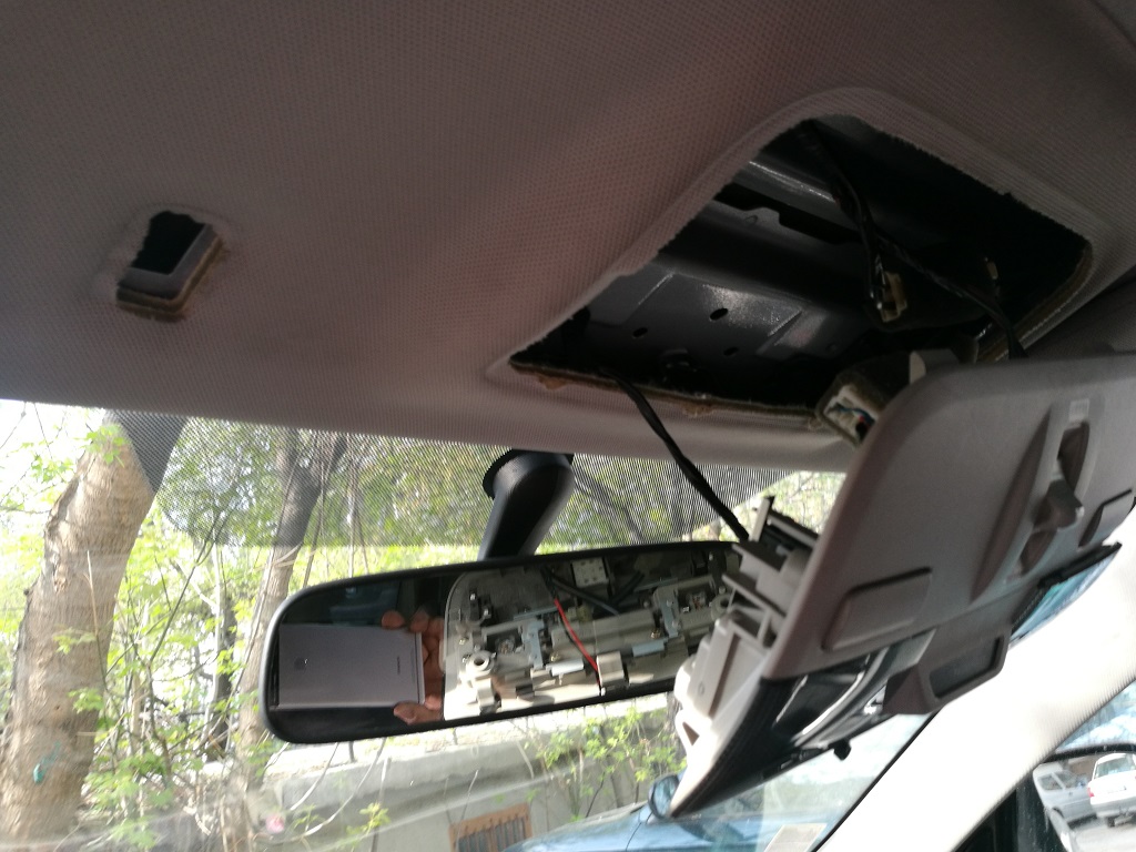

Взех един плафон за осветление в купето от BMW е39 и го разчастих целия, изкарах му двете малки диодчета заедно с пластмасовите им чашки и ги монтирах на Аутбека. Ето малко снимки:

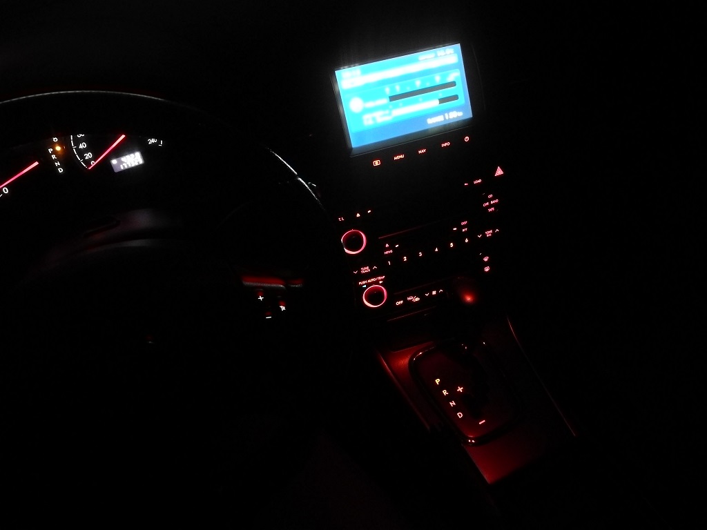

И ето какво се получи: На снимката не се вижда много добре, но стана доста интересно, всичко е в лек червен отенък наоколо...
IMG_20170406_181550.jpg [ 80.18 KiB | Прегледано 850 пъти ]

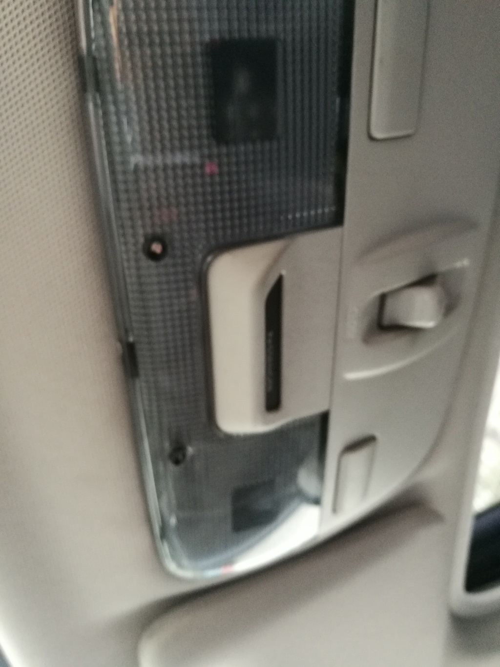

Свързал съм диодите към димера за таблото и светлината се регулира. Кабелите минават над тавана, зад страничната колонка и стигат до модула за регулиране на светлината на таблото (не се вижда нищо никъде:)). Плюса на диодите е свързан при мен с плюс през контакт, но може да се върже и към плюса на габаритите, а минуса на диодите е свързан към димера. Единствената щета :) по автомобила са двете малки дупчици на плафона, но изглеждат като оригинални :) Без тези чашчици за диодите обаче няма да стане, защото диодите ще заслепяват шофьора, а и така светлината е насочена само надолу...

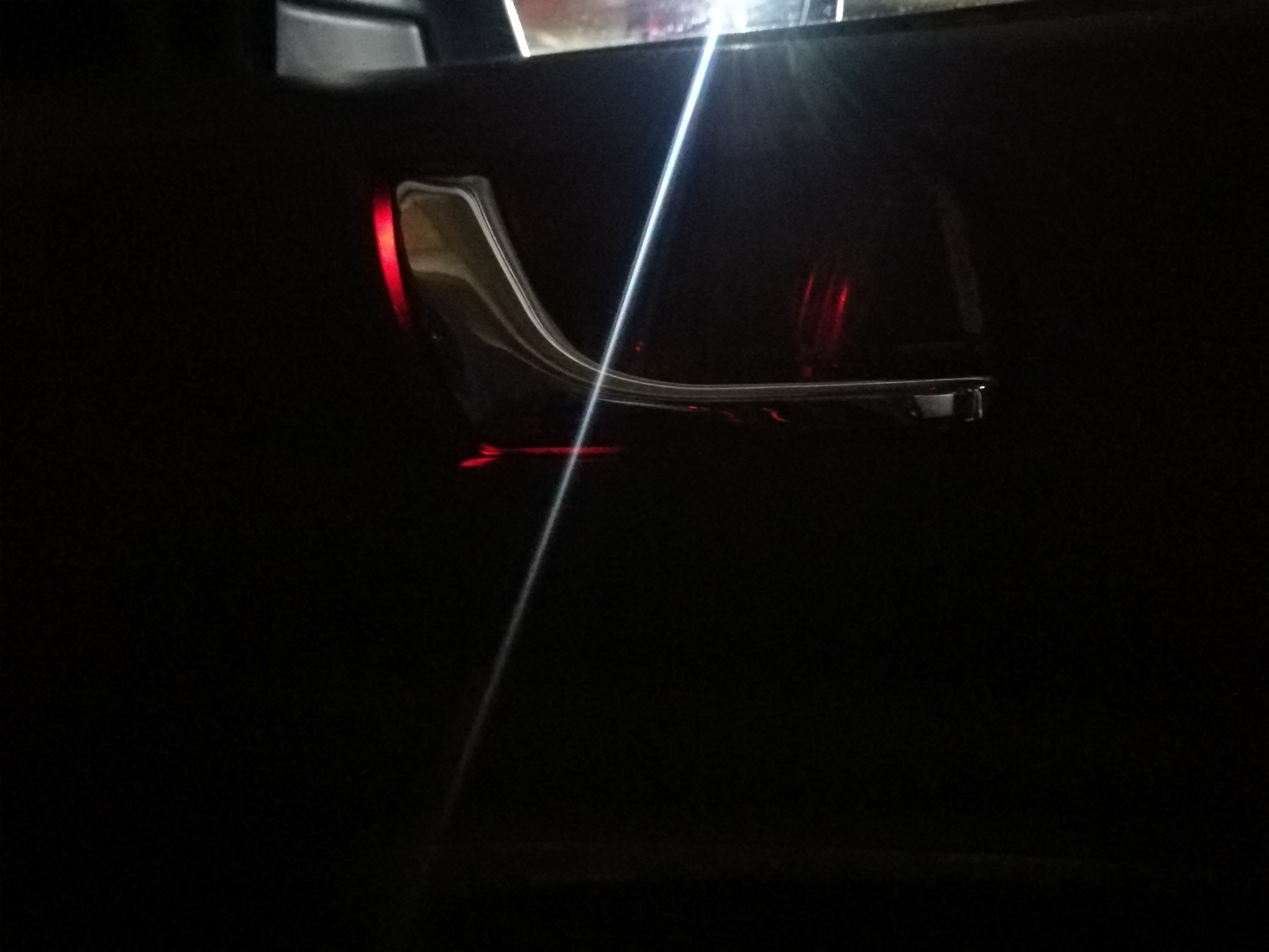

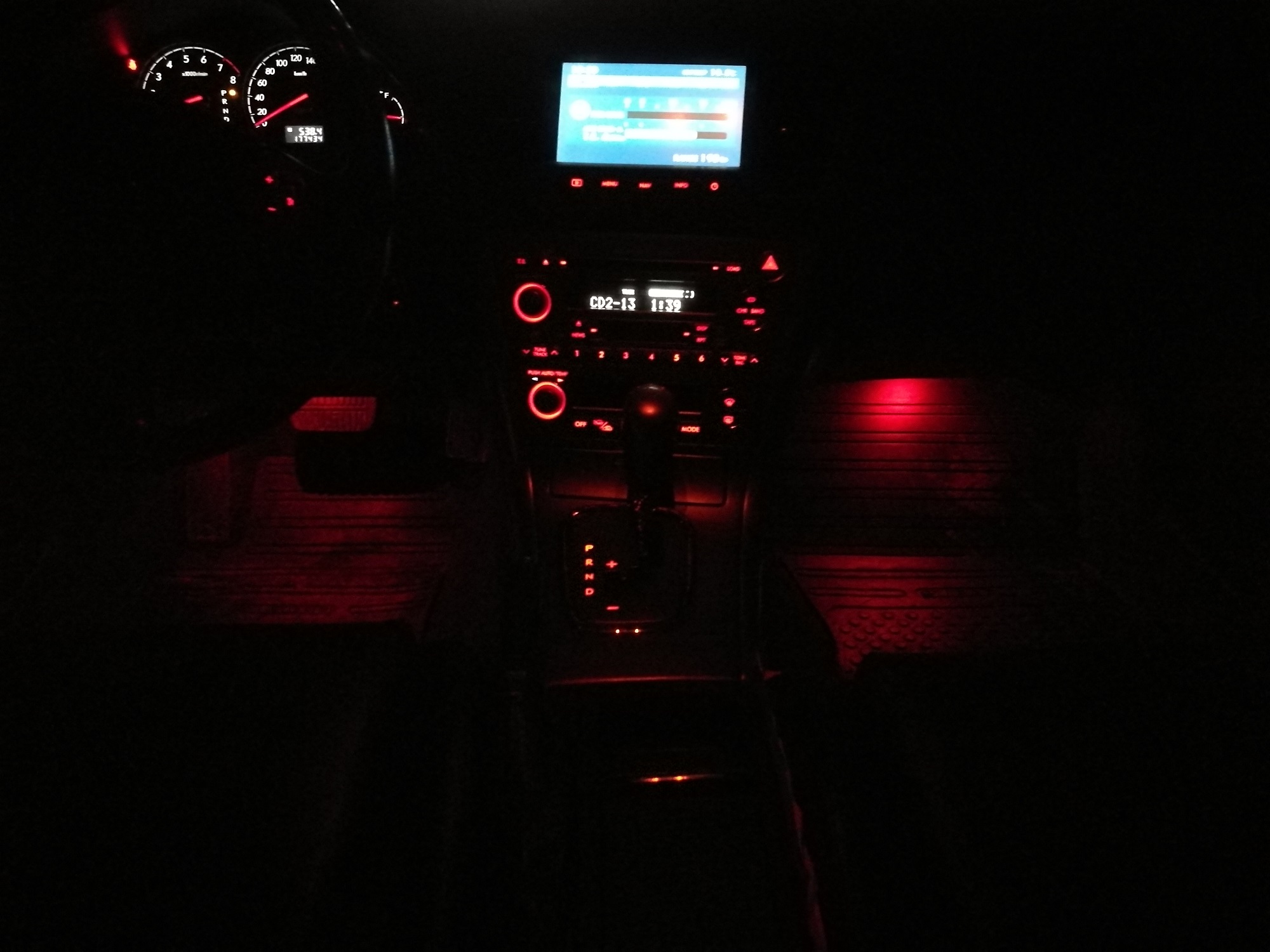

Осветих и вътрешните дръжки на колата и в краката на шофьора и пасажера...
IMG_20170408_124741.jpg [ 336.82 KiB | Прегледано 778 пъти ]
IMG_20170408_185057.jpg [ 398.88 KiB | Прегледано 778 пъти ]
Не стават хубави снимките с телефона на тъмно, и не можете да добиете реална представа, обаче на живо изглежда уникално вътре вечер :)
