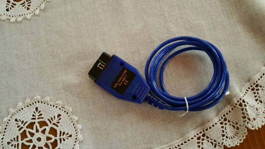

Ето с този Free SSM работи. Купих си го от Aliexpress za 4-5 долара.
KKL VAG.jpg [ 275.28 KiB | Прегледано 10121 пъти ]

Точно с такъв кабел съм и аз, но през FreeSSM имам достъп единствено до TCU-то, с ECU-то не се получава каквото и да правя..

На моята се "виждат" и двата - ДВГ и Ск. кутия, но не се четат АБС, ВДЦ, Еърбег. Възможностите на програмата са такива.
