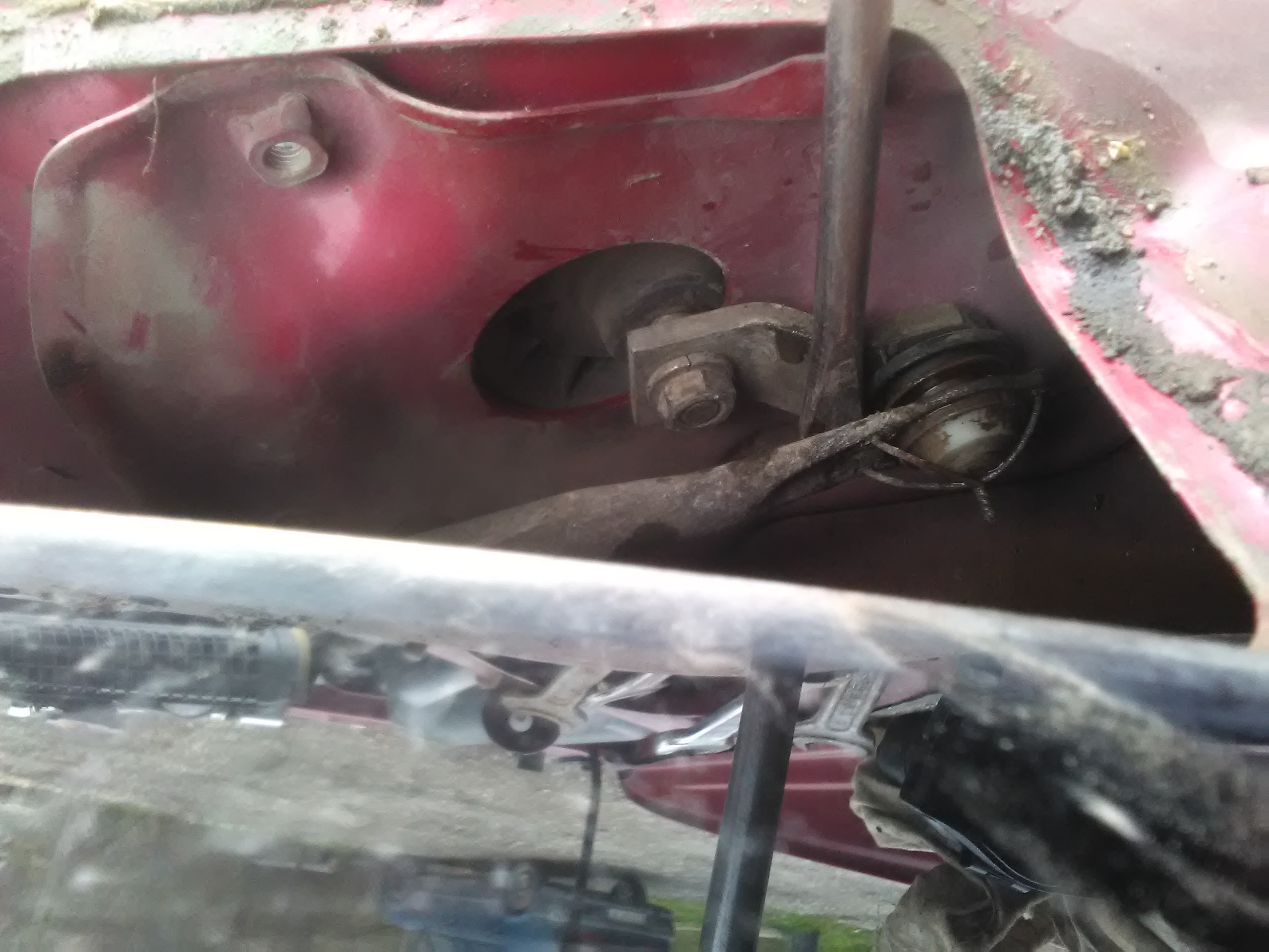

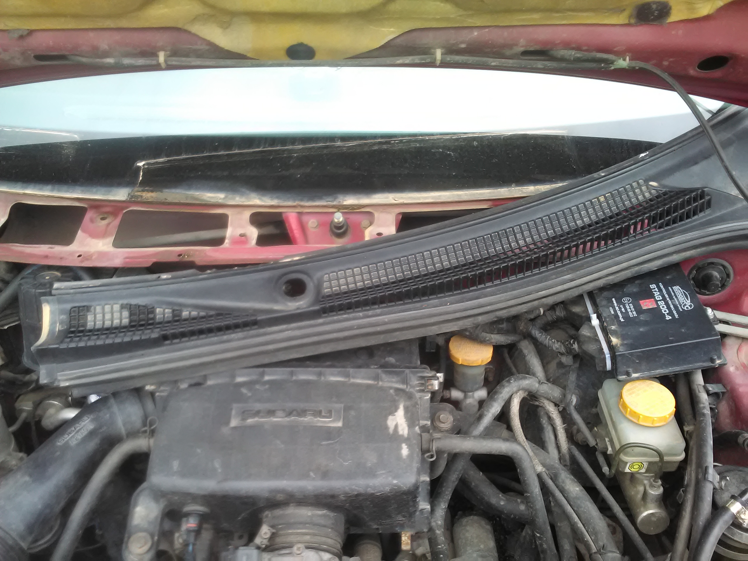

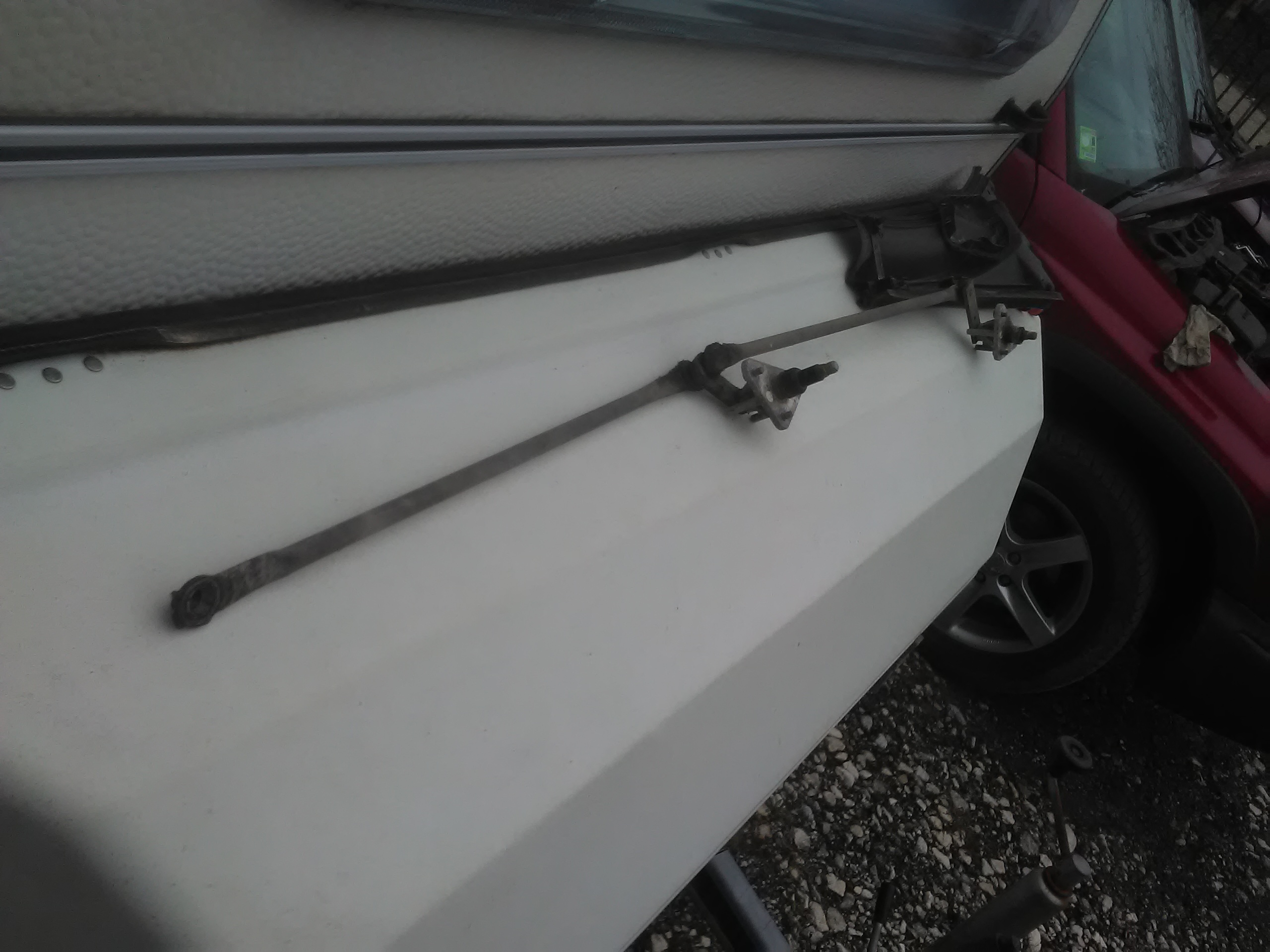

Тъй като е хроничен проблем ще покажа моето решение .Наложи се да разглобя всичко за да е по нагледно.

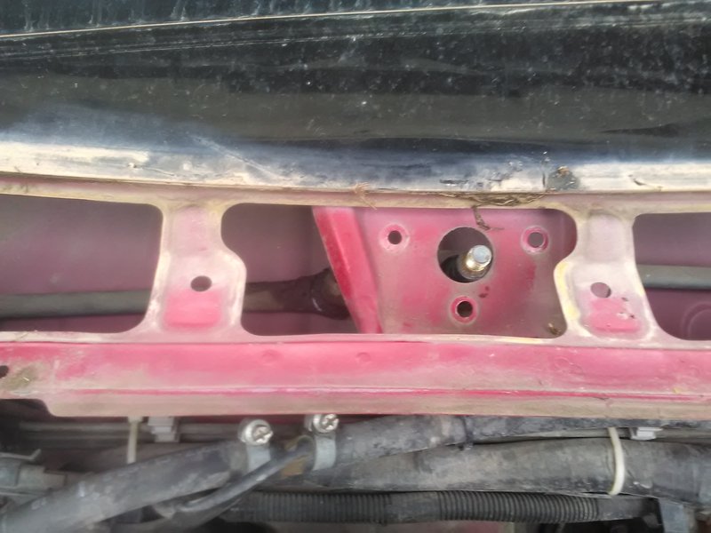

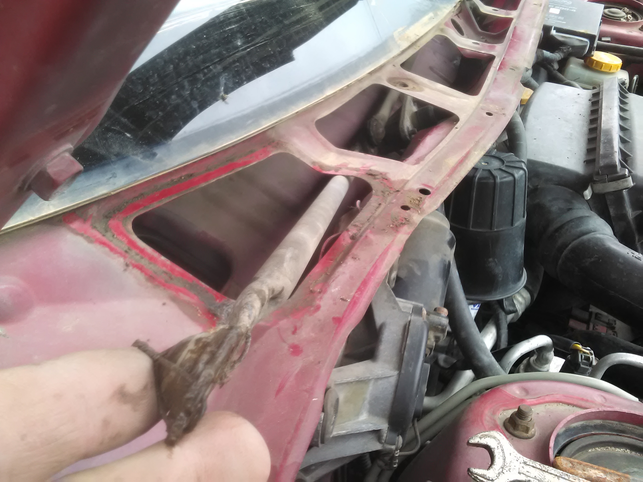

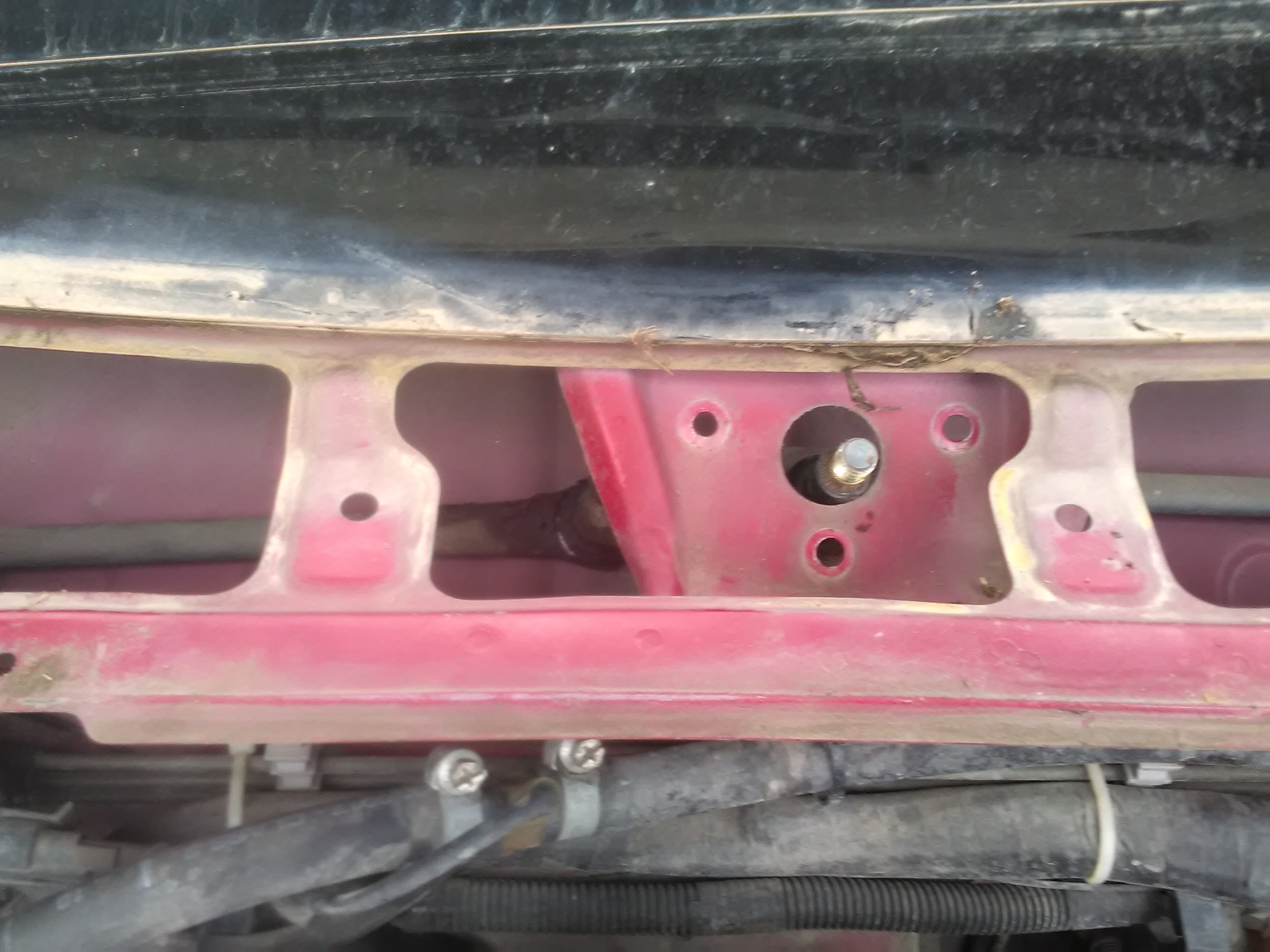

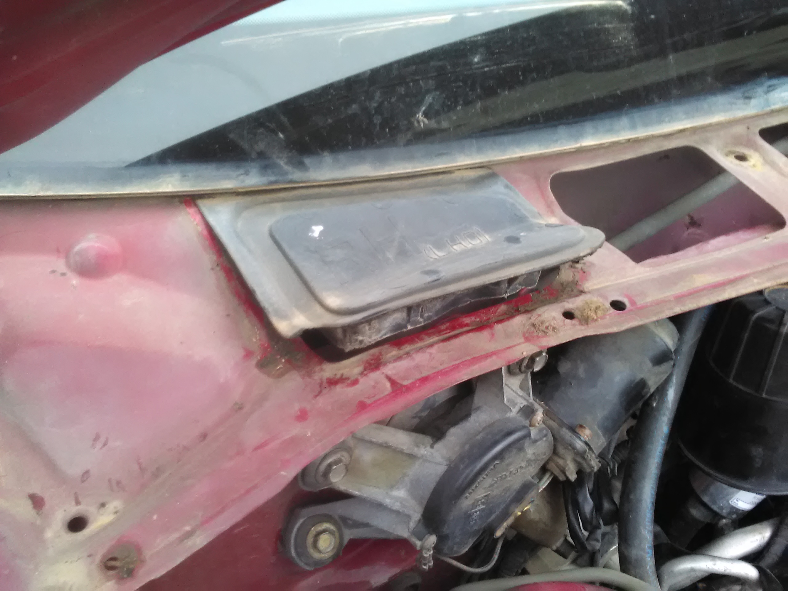

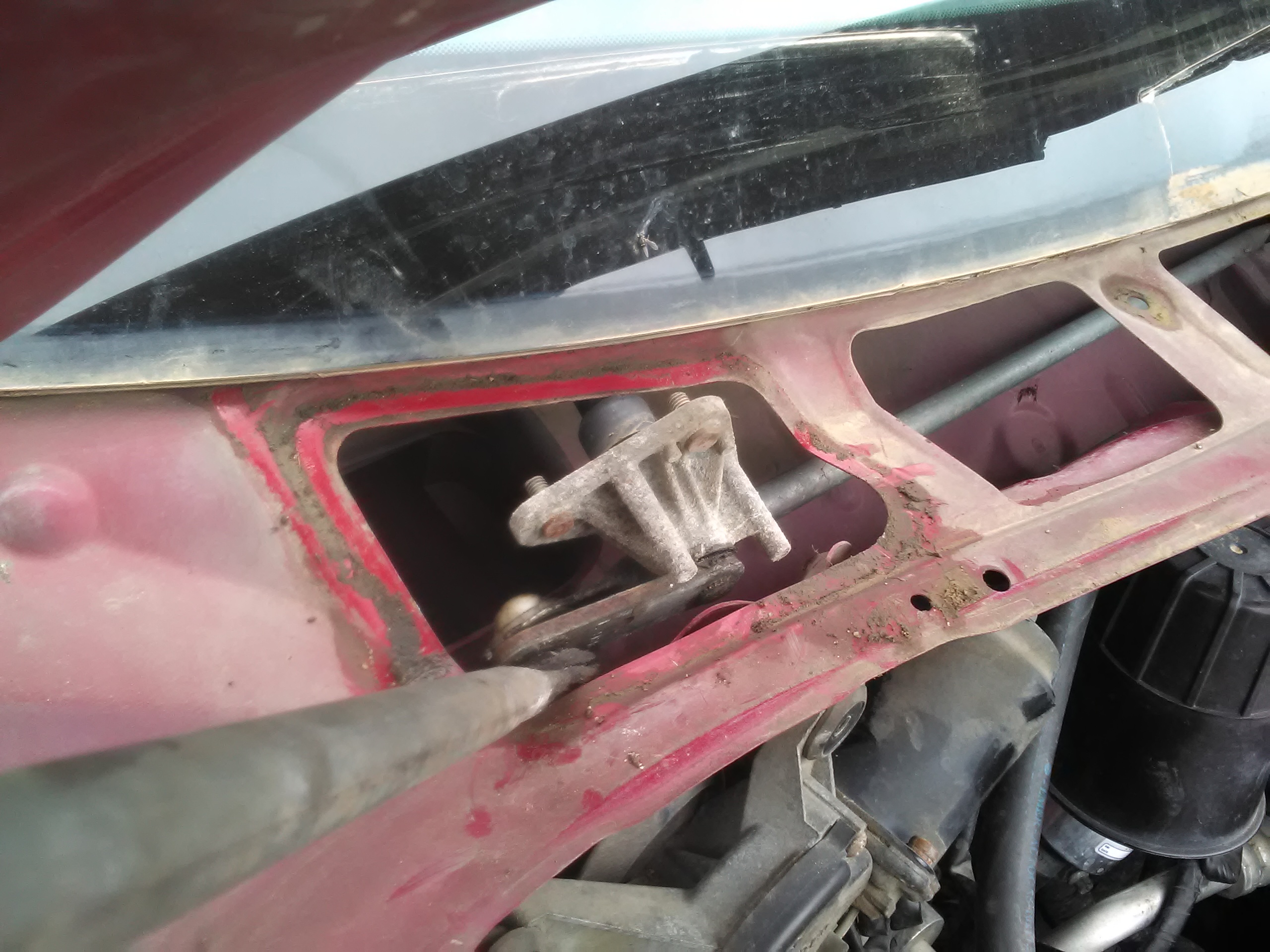

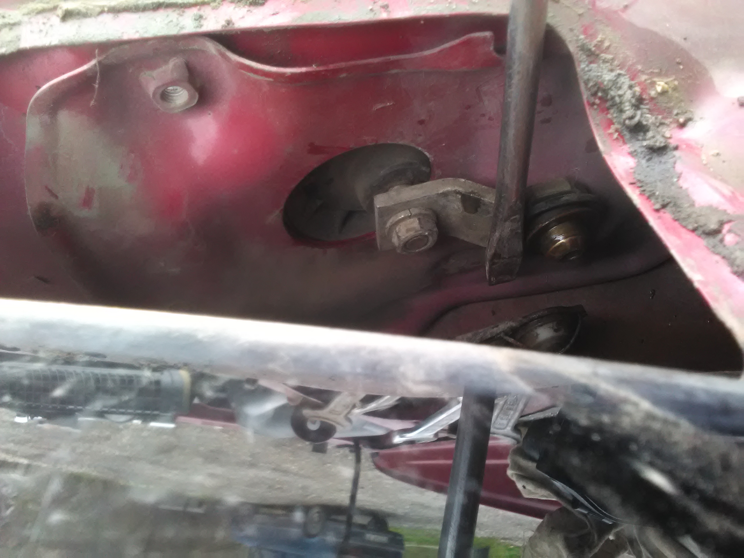

Първо сваляте раменете на чистачите,след това пластмасовата кора под тях/повдигате леко с отверка на щипки е/,открива се капачка отдясно-с отверка се отщипва.Под нея се вижда първата ябълка на мотора за чистачките,леко с плоска отверка напъвате ябълката за да се отщипи,след това отвивате 10мм. гайки на втулките за рамената,като освободите целия механизъм по този начин го изнизвате през дупката над мотора на чистачките.

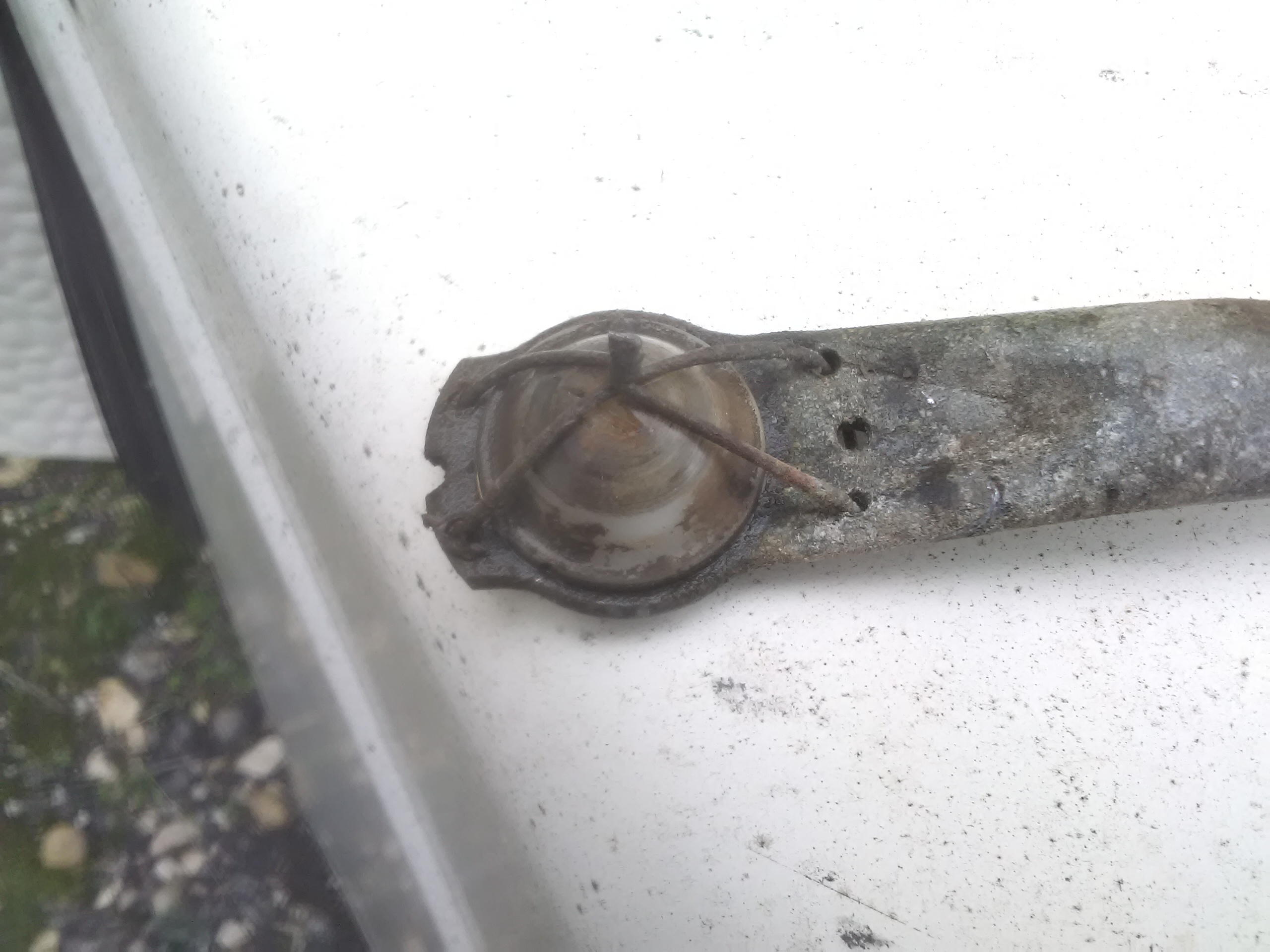

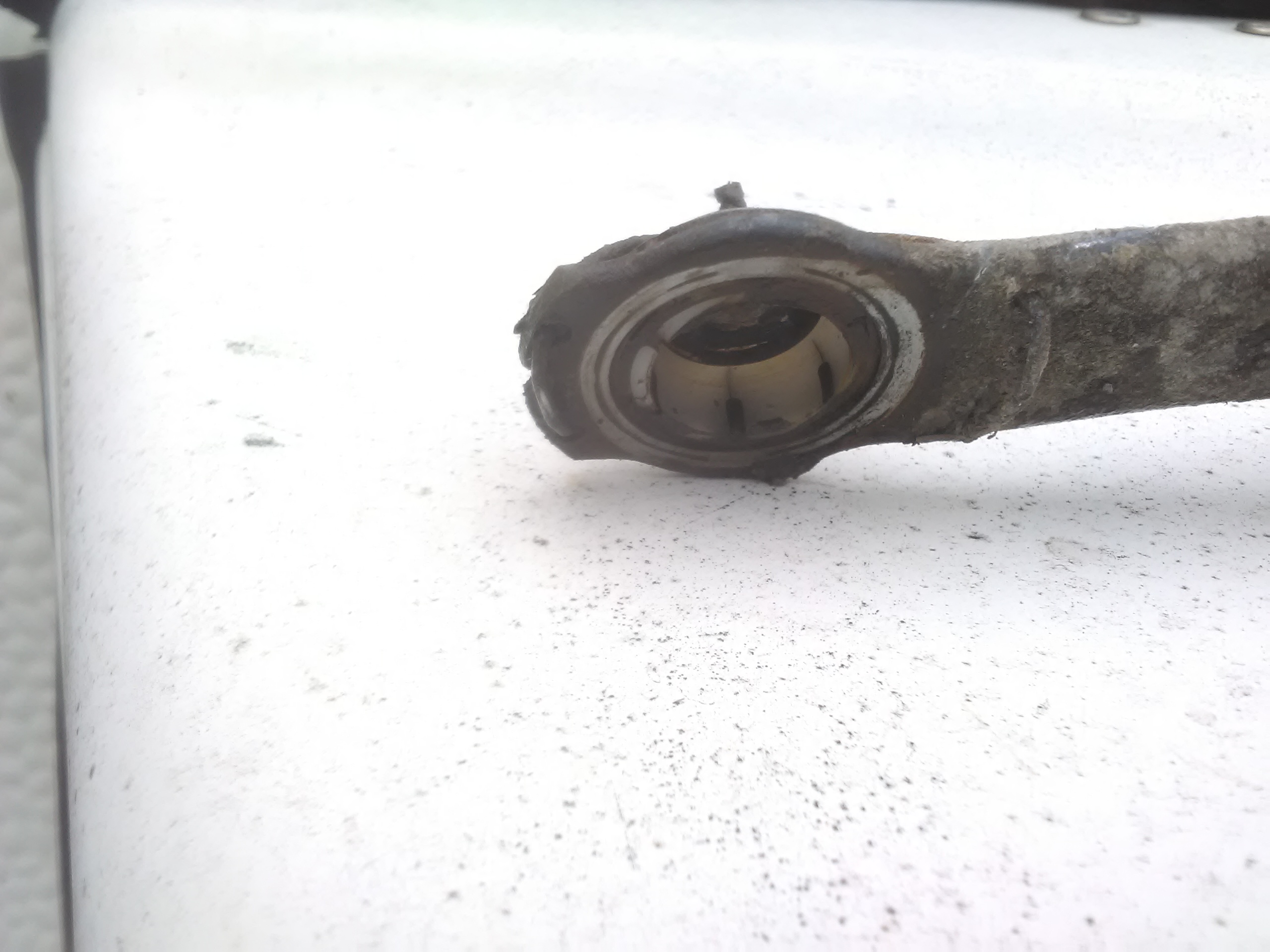

При мен повредената чашка беше тази на моторчето,прецакването се състои в самите щипки на чашката с които се захваща за самата щанга.Моето решение беше да разпробия малки отвори 2мм. в четири точки/на снимките си личи ясно/,при което прекарах стоманена тел/не много твърда/ на кръст за да притисна чашката към щангата.
Решението е супер елементарно и сигурно ще ви се стори смешно и позакърпване на проблема ,но това го пробвам повече от 5год. и снимките са от днес,нищо не се е променило откакто съм го закърпил все си работи без луфт.. :D
Тази операция може да се ползва и за другите чашки. :good:
Успех и ако имате въпроси съм на разположение ;)

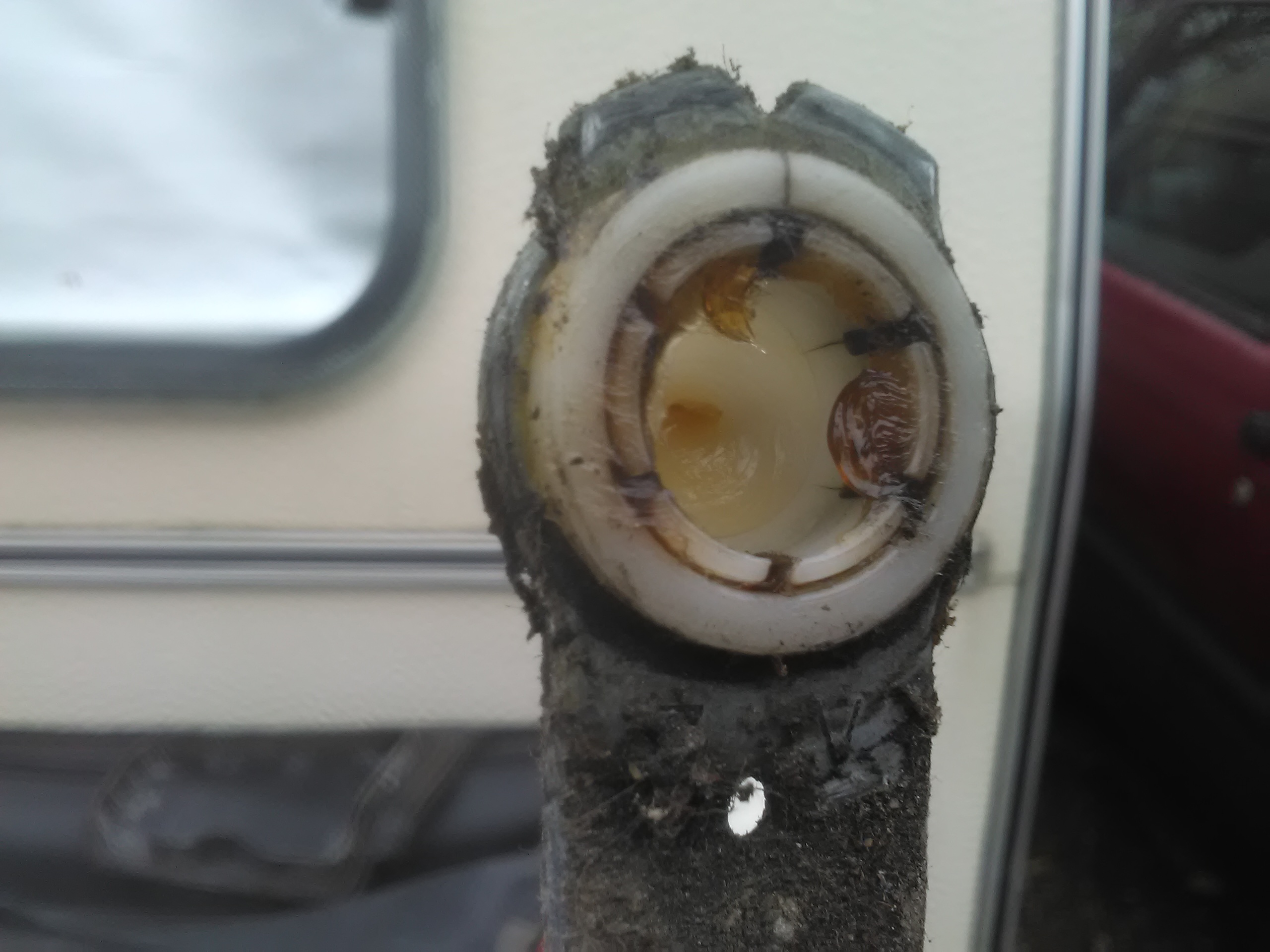

Препоръчително е да отщипете всички ябълки за да ги смажете с грес,монтажа е по обратния ред.
На снимката е как изглежда здрава чашка-може да сравните с повредената от горните снимки.
Дано да съм Ви бил полезен :cool:

Много полезна тема. При мен също една от чашките беше счупена и проблема го реших, като залях внимателно чашката отгоре и отдолу с епоксидна смола. Вече четири години няма проблем.
Петър Иванов-нула886495045

Само да допълня, при Импреза над моторчето няма дупка и трябва да се бърка през средата и да се псува много, съответно. :D
А дали пластмасовите чашки са еднакви за всички субарута от тия години? И продават ли се, като резервна части или трябва да се търсят втора ръка?
