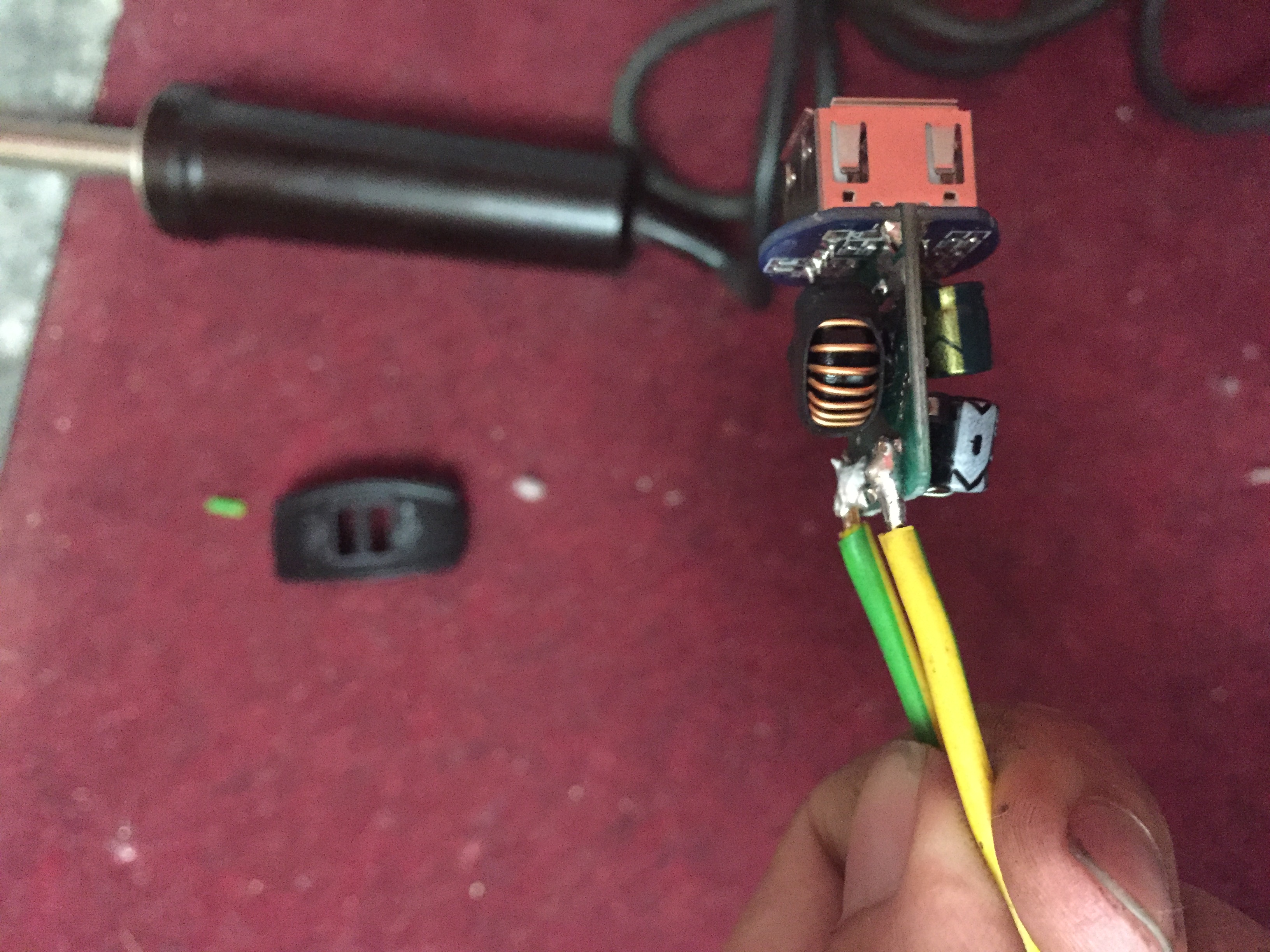

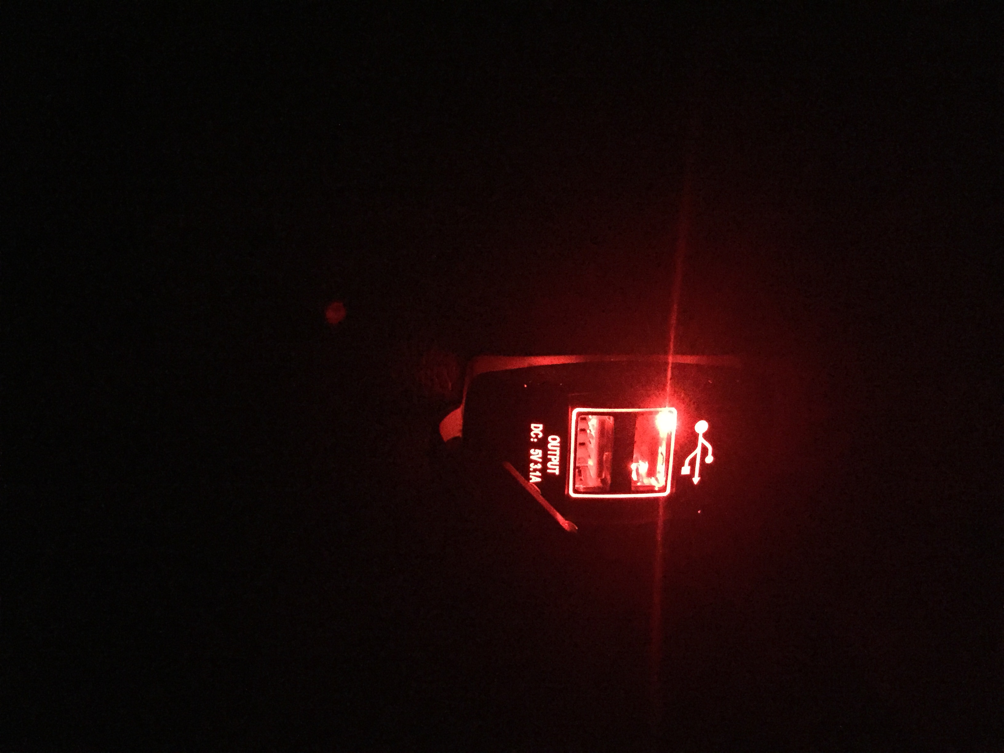

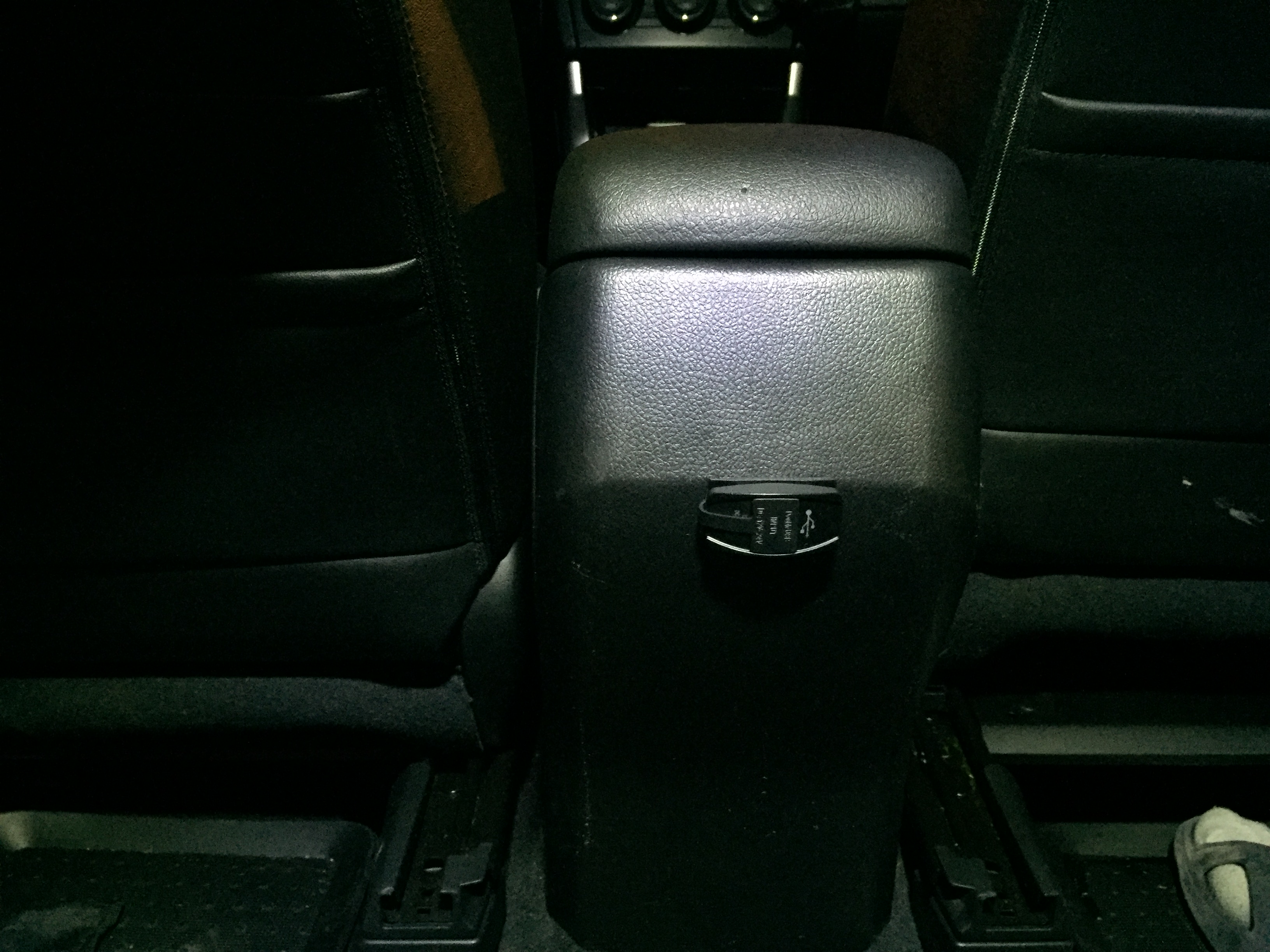

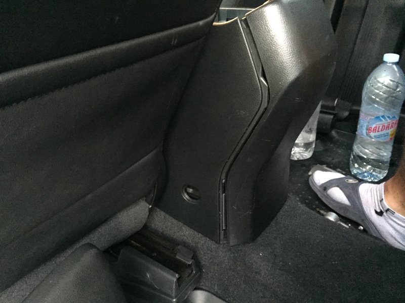

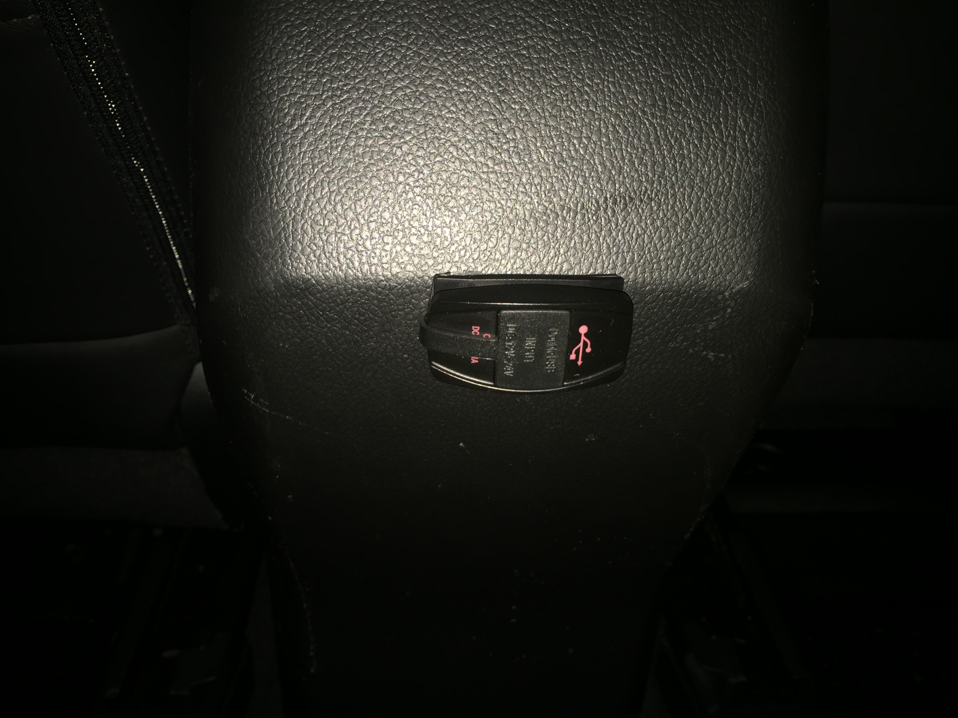

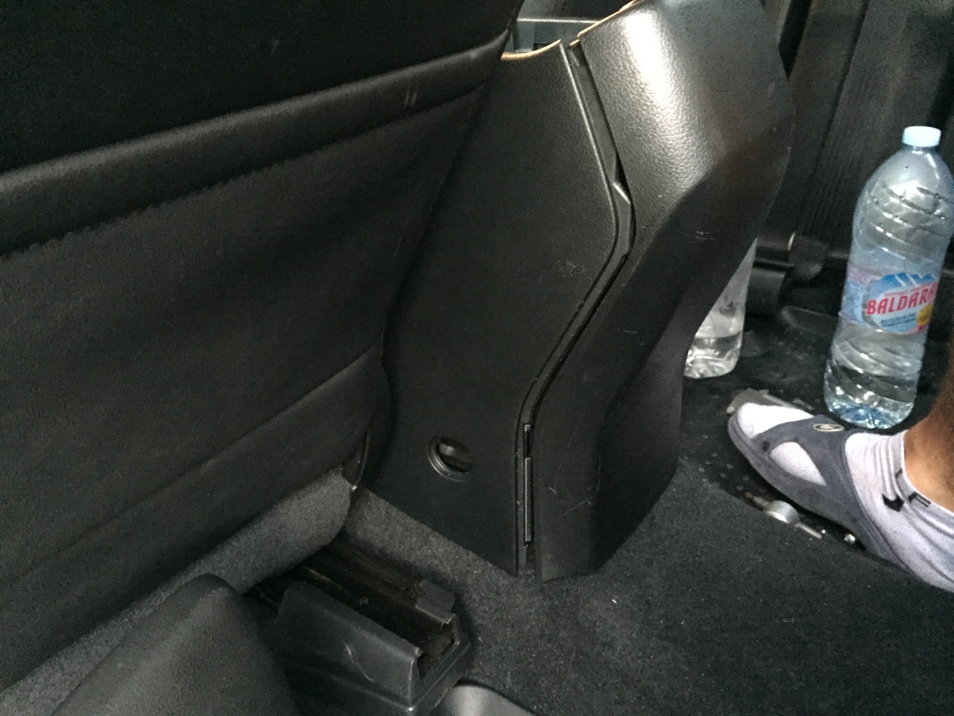

Здравейте, токущо направих тази интервенция.
Материали: https://www.aliexpress.com/item/Univers ... 0.0.mVVjUF
кабелни обувки мъжки,
Изображение - 2 броя мъжки
Изображение - 2 броя женски
и 6 педи кабел.
Интервенцията ми отне около 4часа.

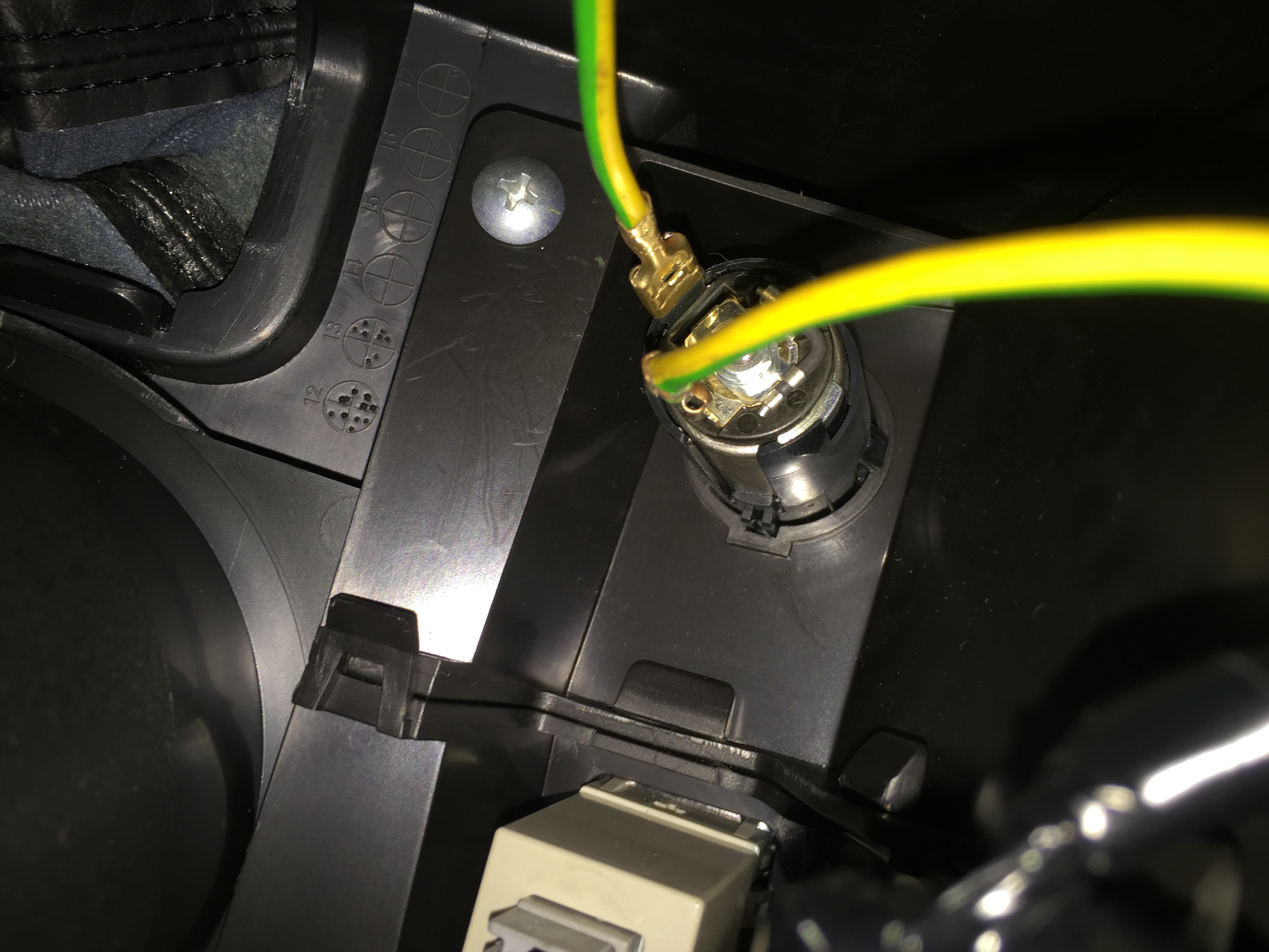

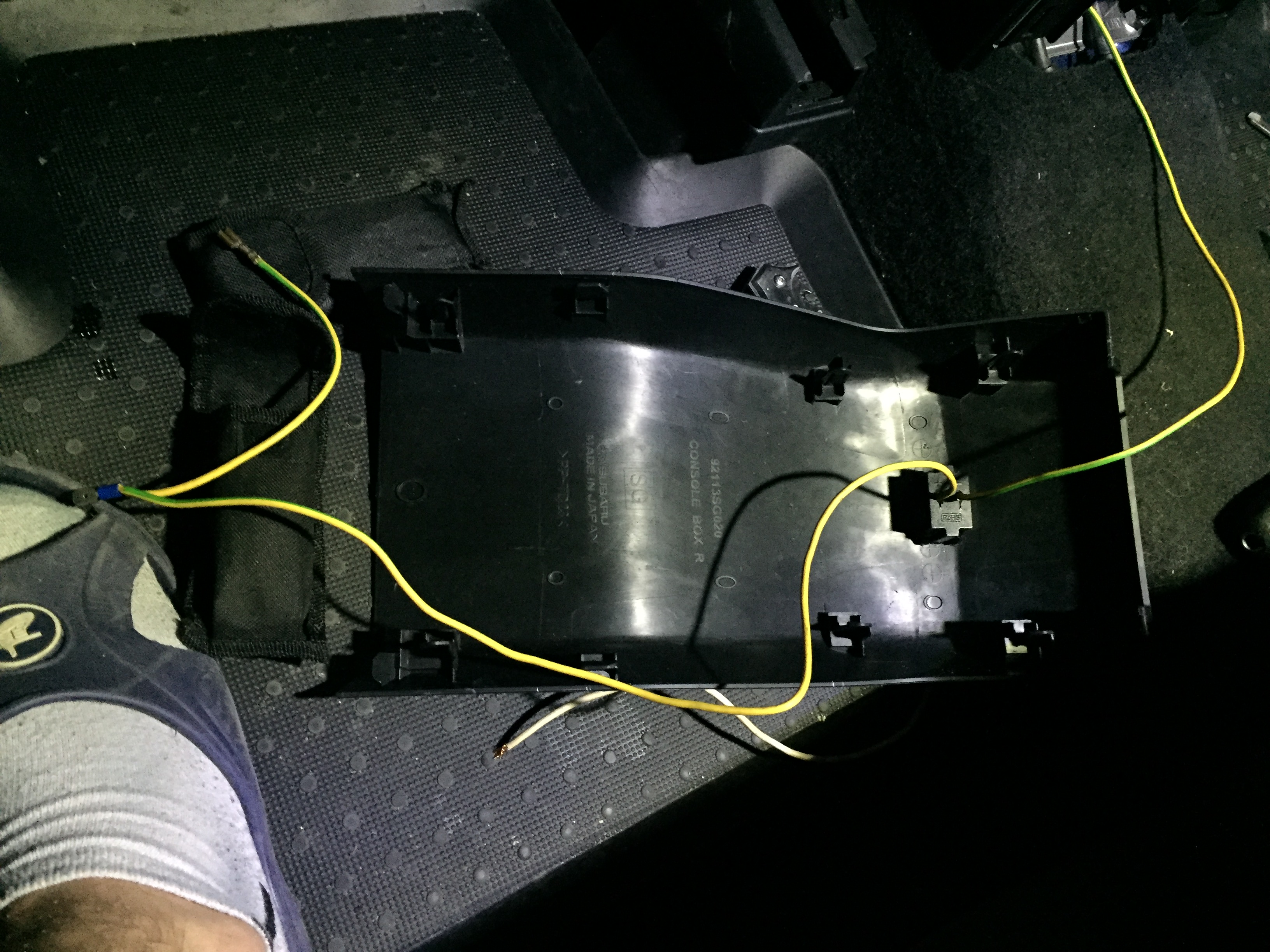

Изключва се запалката, с кабелните обувки се вързваме към мрежата на колата и от там кабелите се разклоняват към запалката и към USB-тата.
Понеже зад пластмасата има много малко място, се налага да се разпоят оригиналните крачета на USB-тата и директно да се запоят кабелите за платката - да може да се спести малко разстояние.

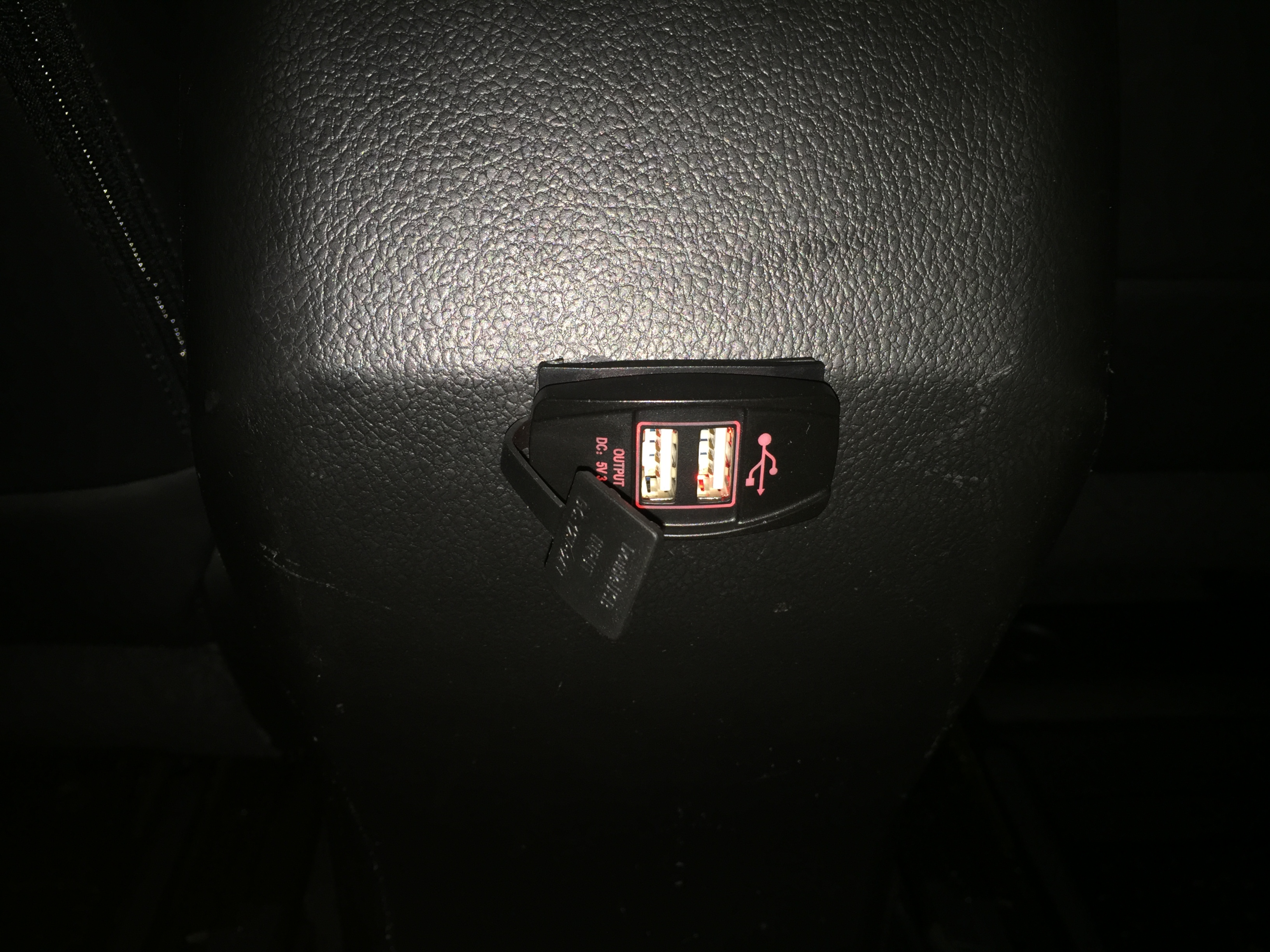

Трябва да се изреже дупка в пластмасата точно на гънката - там има достатъчно място да се събере USB-то.
ВАЖНО: Преди да свържите кабелките обувки към трябва леко да изпилите от едната страна обувката за +, понеже буксата за запалката обувката за + е малко по-тясна и така ако не се изпили няма да влезе.
Има и по-лесен вариант без разспояване като се среже дупка в долната част на пластмасата - мен не ме изкефи. :)
Прилагам снимков материал:
