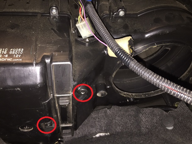

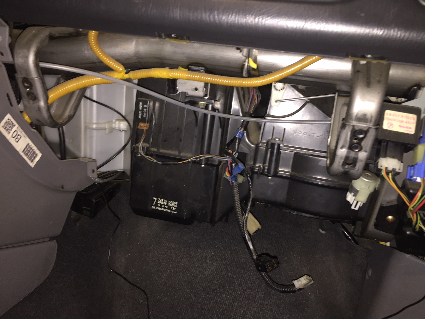

Другари,
Вчера реших да видя филтъра на купето в какво състояние е и дали е евентуално за смяна.
Хванах се, свалих жабката и оп - изненада - излезна, че въобще няма такъв.
Колата е Субару Форестър 1999 2.0 Турбо
На снимките, през отвора на резистора, се вижда че директно се показва решетката на изпарителя/охладителя или както там се нарича.
В youtube видео видях, че при Импреза същата година, долу има отвори, в които има винтове и се от там се отварят специално за смяна на филтър. При мен няма такива :-?
Някой сблъсквал ли се е с това и дали има начин да се сложи филтър?
IMG_2180.JPG [ 546.27 KiB | Прегледано 376 пъти ]
IMG_2182.JPG [ 121.21 KiB | Прегледано 376 пъти ]
IMG_2183.JPG [ 114.73 KiB | Прегледано 376 пъти ]

Така като гледам последната снимка филтъра ти се намира точно между двата болта Ако изобщо има такъв ако няма поръчай си един измисли как да го мушнеш вътре

Ето решение на дилемата с филтъра..
viewtopic.php?f=36&p=262394#p262394
