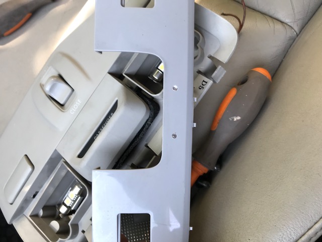

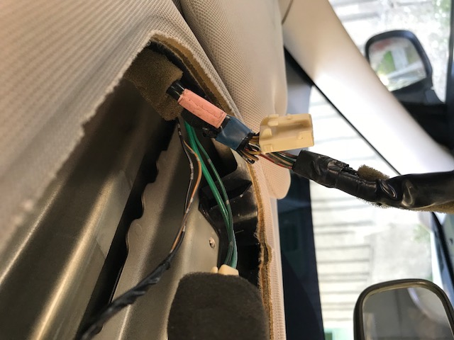

От известно време се канех да огледам плафона и да преценя възможно ли е да се осъществи, защото честно казано тази екста си я правих на Аудито ( там хубавото беше, че имаше подготовка за всичко ) и доста ми липсваше. Та оказа се, че е възможно и не е доста трудно. Първо естествено трябва да свалим плафона, не мисля, че е необходимо да обяснявам как. Следващия проблем беше от къде да взема захранване за светодиодите, е оказа се, че има свободна букса на която при подаване на контакт има напрежение.
IMG_0618.jpg [ 78.98 KiB | Прегледано 6960 пъти ]

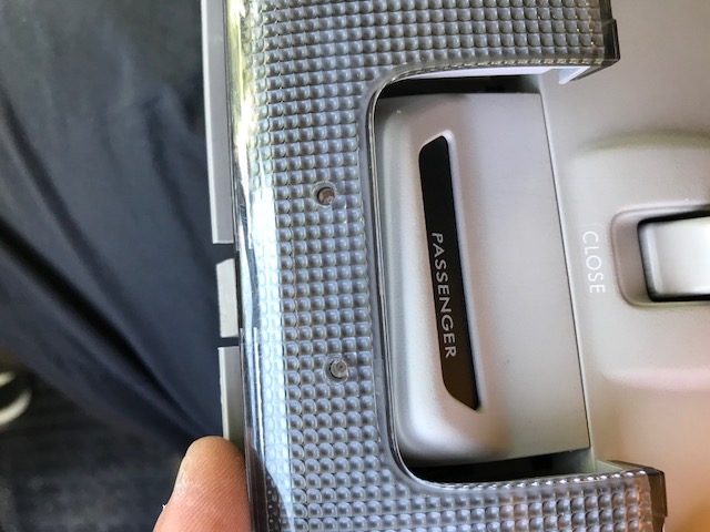

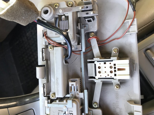

Това е въпросната букса, предполагам, че е за нещо свързано със заден ход защото при положение R на селектора напрежението се губи. Снимките ги правих след като прикючих с всичко защото исках да видя дали ще се получи добре за което се извинявам. Следва разглобяване рефлектора на плафона и разпробиване на отвори за диодите. Използвах бургия 3мм, толкова е диаметъра на диода.
IMG_0611.jpg [ 64.63 KiB | Прегледано 6960 пъти ]

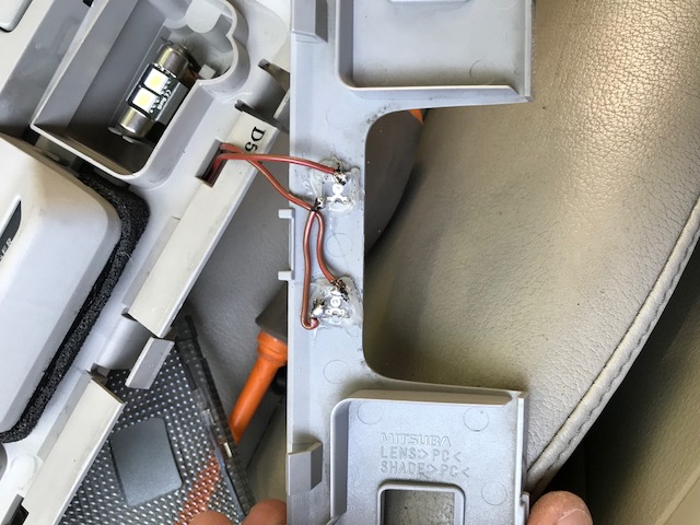

Залепени с топъл силикон.
IMG_0612.jpg [ 99.94 KiB | Прегледано 6960 пъти ]
Окабеляването. :D
IMG_0616.jpg [ 92.96 KiB | Прегледано 6960 пъти ]

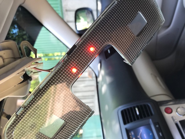

Трябва също да направят отвори в рефлектора на плафона защото е оребрен отвътре и разсейва неприятно светлината. Тук ползвах 5мм бургия.
IMG_0619.jpg [ 82.89 KiB | Прегледано 6960 пъти ]
Ето как изглежда преди да е монтиран
IMG_0620.jpg [ 97.81 KiB | Прегледано 6960 пъти ]

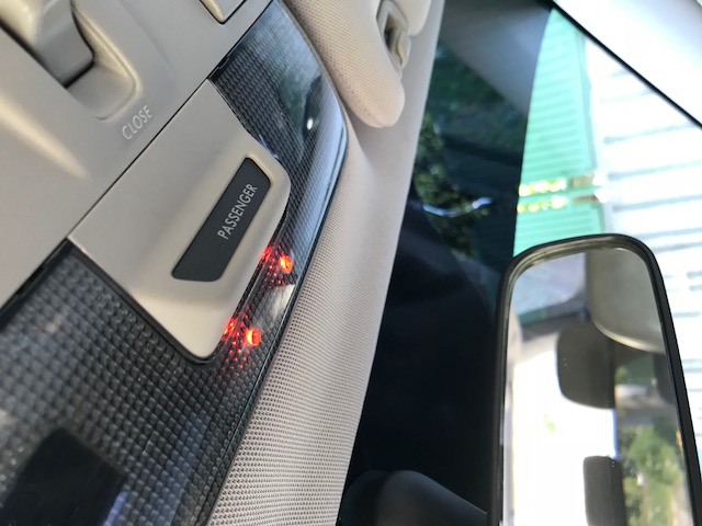

А това е готовия продукт монтиран на място.
IMG_0621.jpg [ 79.26 KiB | Прегледано 6960 пъти ]
Мисля, че се получи добре като е доста дискретно. През деня трябва доста чупки за да се разбере, че нещо свети там. На тъмно светлината е доста приятна и по никакъв начин не пречи на шофирането. Снимки на тъмно ще кача утре сутрин. Светодиодите са Хела, а резистора 1.5 килоома. Консумацията им е нищожна така, че няма какво да се повреди по инсталацията.

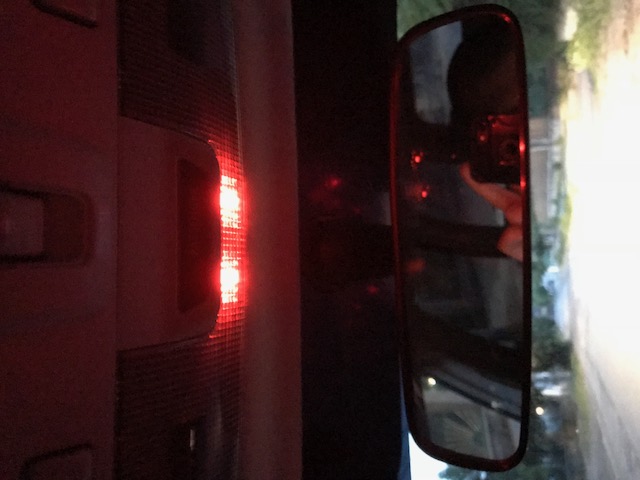

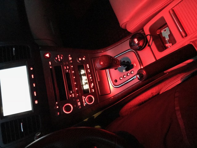

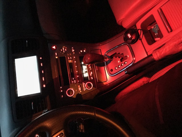

Ето и обещаните снимки на разсъмване. Не знам защо, но на снимките изглежда, че свети по-силно.
IMG_0624.jpg [ 112.86 KiB | Прегледано 6917 пъти ]
IMG_0625.jpg [ 111.51 KiB | Прегледано 6917 пъти ]
IMG_0626.jpg [ 89.94 KiB | Прегледано 6917 пъти ]
