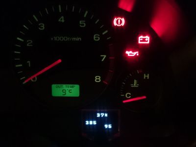

В моята кола ардуиното за сега има по-друга работа - да управлява централния диференциал на DCCD-то и да ми изписва на дисплейчето на какъв duty cycle сме в момента. В сезона на снега е много полезно, в зависимост дали искам игривост или стабилност.
dccd display_c.jpg [ 12.13 KiB | Прегледано 1596 пъти ]

Към момента съм измислил 2 варианта по които може да се подходи:
- таблет ИЛИ raspberry pi+дисплей и тъч (за навигация+аудио+телефон+дисплей с тъч за управлението на другите модули+настройките им) и модулче за всяка екстра/пакет от екстри/.
- едно ардуино с дисплей и още под-модулчета, но това ми се струва много по-трудоемко...
