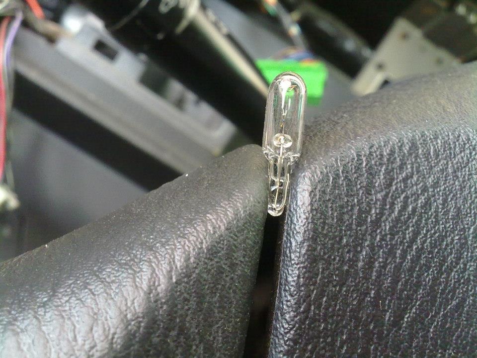

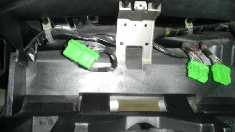

Коментар на файл: това са лампите ,които трябва да откачите
букси за табло.JPG [ 46.76 KiB | Прегледано 2273 пъти ]

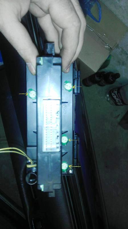

Коментар на файл: по-големи са от тези на бутоните ,но и те стават
лампи на климатроник.JPG [ 41.33 KiB | Прегледано 2273 пъти ]

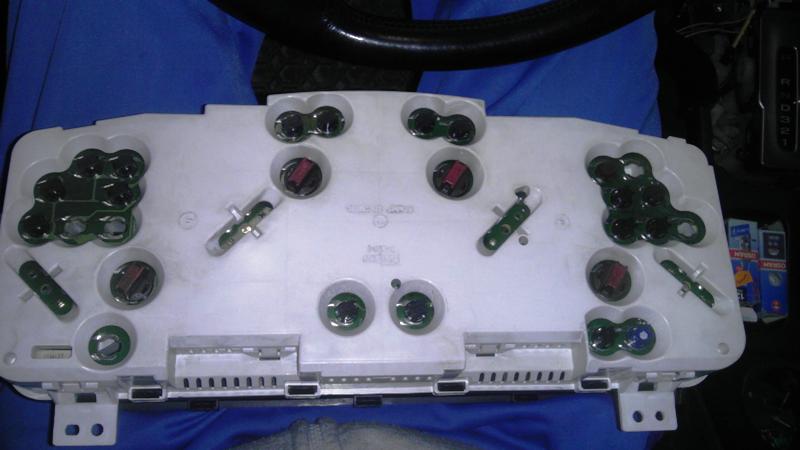

Коментар на файл: това е таблото отзад и се виждат къде са лампите
табло.JPG [ 46.83 KiB | Прегледано 2273 пъти ]

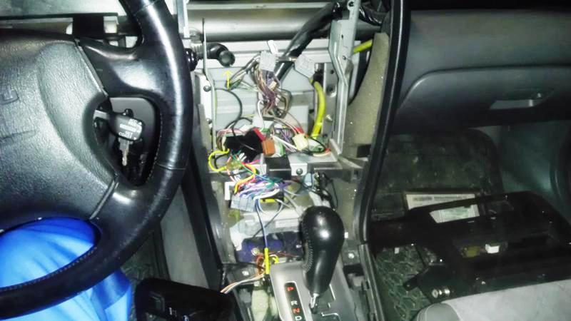

Коментар на файл: така изглежда ,когато всичко е извадено
разглобено.JPG [ 58.4 KiB | Прегледано 2273 пъти ]

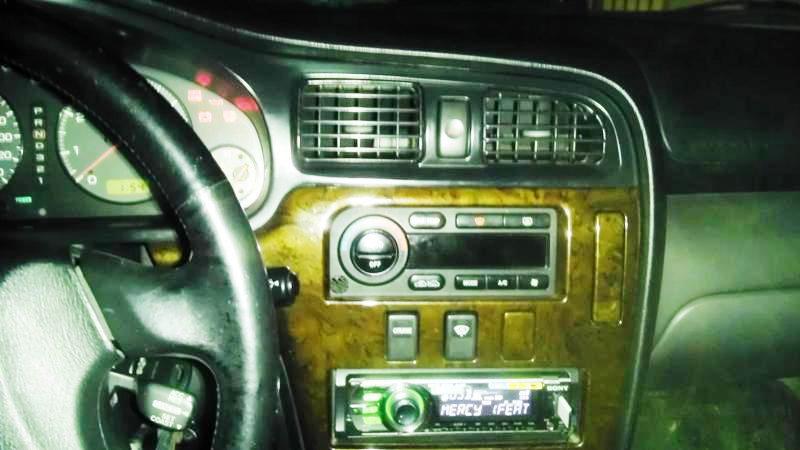

Коментар на файл: Благополучно събрано
отново сглобено.JPG [ 56.19 KiB | Прегледано 2273 пъти ]

Крушките са малко по-големи от тези в бутона на круиз контрола, аз не намерих такива и сложих от малките,пак стана!На мен не ми светиха същите бутони и се оказа ,че е само една крушка(имай в предвид)! Довечера ако мога ще сложа и иснимка :good:

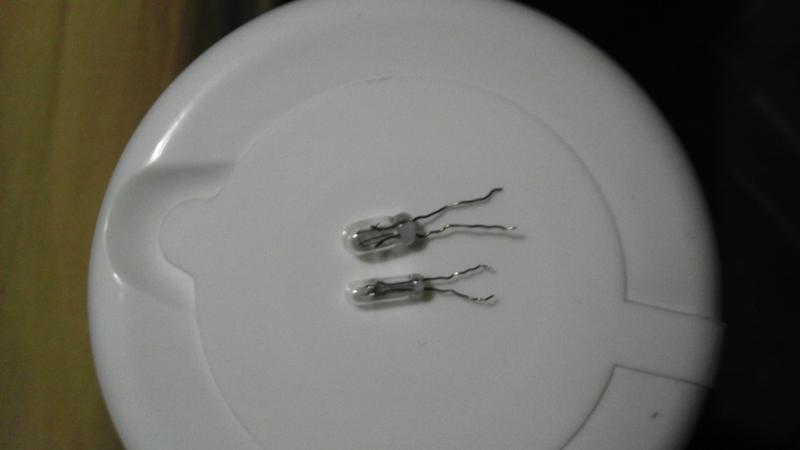

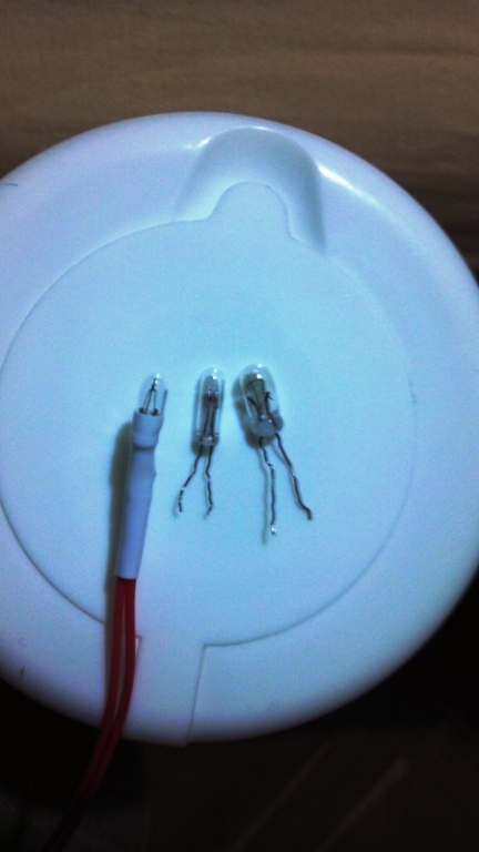

цялото осветление на таблото е с тези от снимките.
За бутоните са едни още по малки без цокъл, а жиците им са 2см. дълги и си стърчат надолу. Нямам такава снимка.
Предполагам че в климатроника са същите. Колегата ще каже.
602436_492499580781949_330400619_n.jpg [ 108.71 KiB | Прегледано 2199 пъти ]

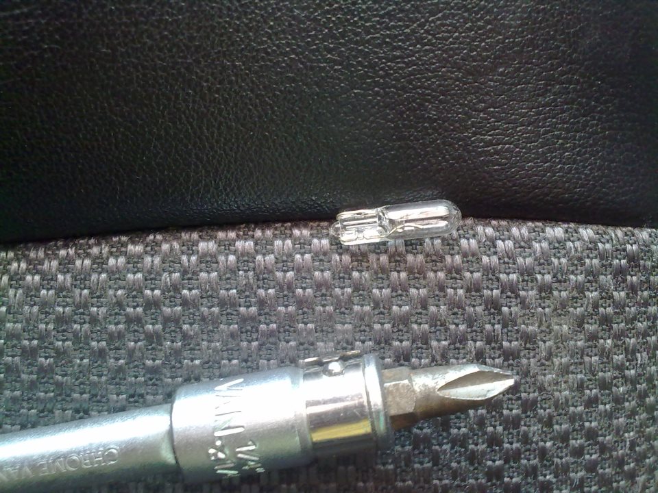

Не са тези колега!Както казах малко по-големи от тези в бутоните,а ето и снимка

lekoq написа:
Да точно такива са и никъде немога да ги открия :(

rado89 написа:
lekoq написа:
Наистина няма, затова слагам от този вид, който изглежда странно на снимката :good:
