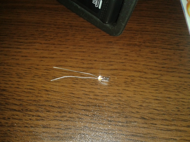

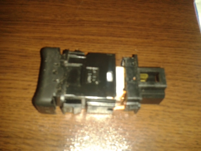

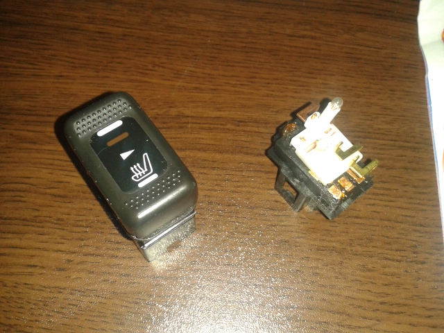

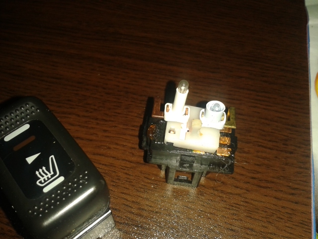

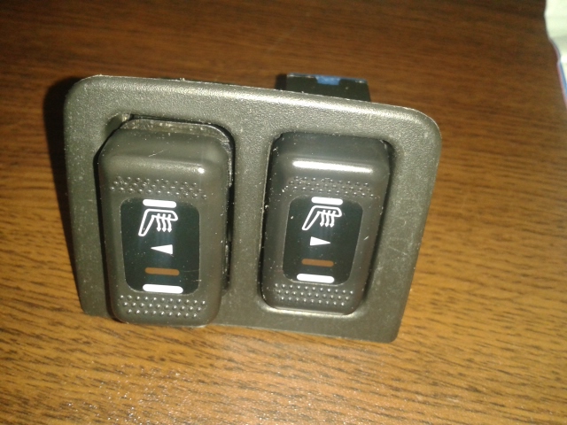

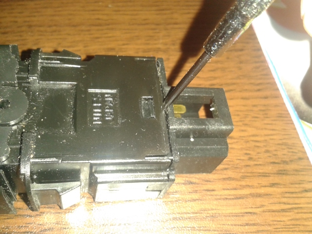

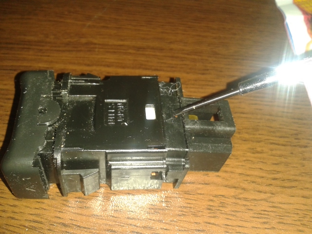

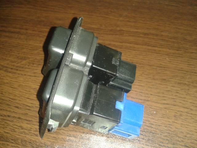

смених си крушките на копчетата на подгрев седалки.Прилагам снимки
20130104_222200.jpg [ 175.62 KiB | Прегледано 10234 пъти ]
20130104_222153.jpg [ 174.24 KiB | Прегледано 10234 пъти ]
20130104_222228.jpg [ 194.65 KiB | Прегледано 10234 пъти ]
20130104_222050.jpg [ 181.86 KiB | Прегледано 10234 пъти ]
20130104_221946.jpg [ 178.19 KiB | Прегледано 10234 пъти ]
20130104_221850.jpg [ 128.64 KiB | Прегледано 10234 пъти ]
20130104_221830.jpg [ 157.54 KiB | Прегледано 10234 пъти ]
20130104_221532.jpg [ 203.69 KiB | Прегледано 10234 пъти ]

Колега а самата крушка от къде я взимаш и с фасунка ли върви или е така като на снимката - с две жички

Здравей колега крушката е това на снимката.

Колега крушките са по магазините за електронни компоненти от 30 до 50 ст. за бр.
Иначе се сменят лесно и всяко копче ма крушка поне при мен е така
А на климатика имам 3 който се вадят с фасонки (на точкова заварка ) и те се махат после се слагат от същите като на снимката
Иначе ми казаха че се продават комплект за скромната цена от 50 лв. така че вземай и сменяй смело

Привет и от мен,фасунката е гумена и крушката буквално се шие в нея, проблема при мен е,че май съм взел диоди и след разглобяването на копчето за аварийните и последващо сглобяване и монтиране - няма светлина в тунела :( . За сега нямам нерви да вадя копчето отново да го разглобявам и да обърна фасунката че да ми СВЕТНЕ, а крушките в моя случай- диодите ми струваха 40 стотинки бройката.
