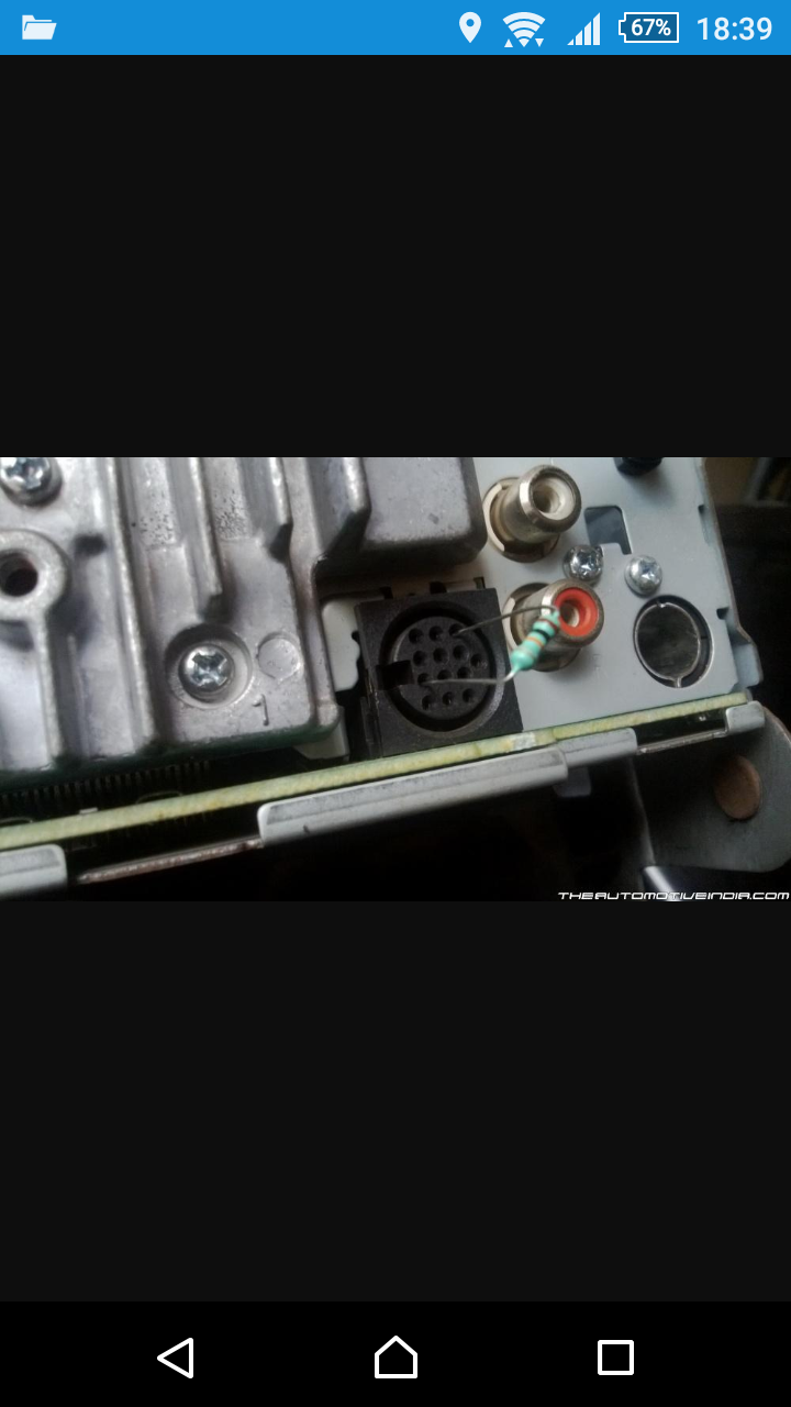

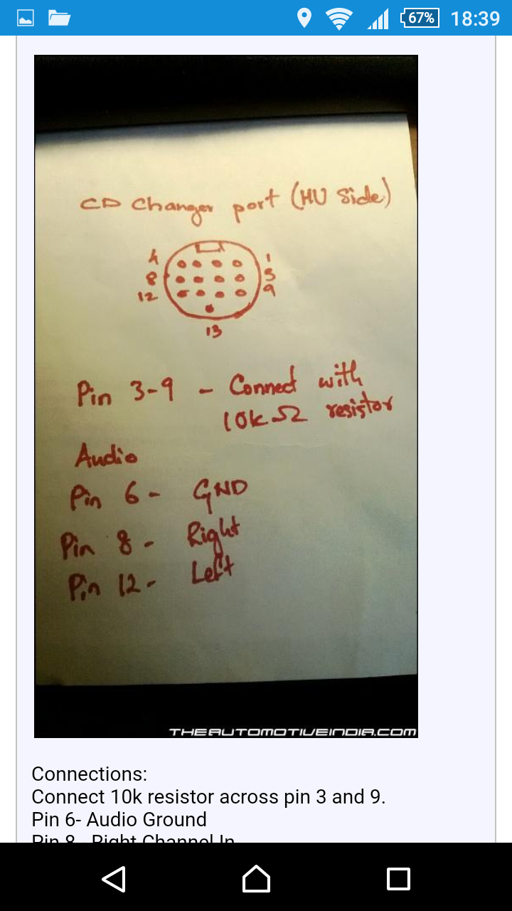

Мислех да пиша нова тема, но първо исках да го тествам за да е сигурно.
Порових из нета и попаднах на Кенууд, а точно такъв е старият 2Дин на аутек Б12 с 13пинова кръгла букса.
За да се активира бутона за чеиджъра се слага съпротивление между 3 и 9 пин 10к ома
Изходите за канали са маса 6 пин, десен канал 8,ми, ляв канал 12ти.
Все още неми е останало време да тествам, но ми се ще да бутна една оригинална букса и в другият и краи да сложа един 3,5мм жак.
Ако някои го тества да пише.
Screenshot_2017-02-20-18-39-49.png [ 412.62 KiB | Прегледано 823 пъти ]
Screenshot_2017-02-20-18-39-27.png [ 317.69 KiB | Прегледано 823 пъти ]

Това с резисторчето НЕ става.
После почетох малко с даване на някои пин на маса към корпуса, пак не става.
Отказах се преди да съм изгорил СД то.
