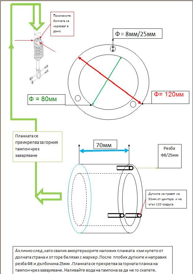

 Как да си направим планки за повдигане на колата
Subaru Helper
Регистриран на: Сря Яну 30, 2008 7:09 pm
Постове: 134
Това е начина.
planki.jpg [ 68.75 KiB | Прегледано 3463 пъти ]

Сря Юни 18, 2008 5:59 pm
Постове: 820
Рейтинг: 63
По въпроса за вдигането, също трябва да се консултираш с Митака. Това не е обикновенна операция. Мойта кола е правена в Германия, така я купих. Продават се готови китове за извършване на лифтинга. Вдигането е придружено и със смяна на пружините с усилени. При мене са такива, червени. Освен всичко това трябва да се правят и корекции в окачването, за да не се износват елементите по ходовата част. На твое място не бих рискувал да правя заварки и да импровизирам. Консултирай се с Митко, той със сигурност ще намери някакво решение, а може и да ти намери въпросния кит.
Успех!
