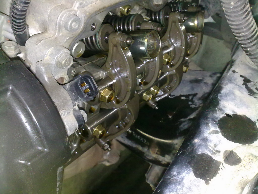

Неможах да снимам много, но пак енещо.
Цялата протцедура по смяна на О-пръстените, гарнитурите на капаците, и реглаж на клапани е сравнително елементарна, като изключим регулирането на клапаните, там се изисква малко повече.

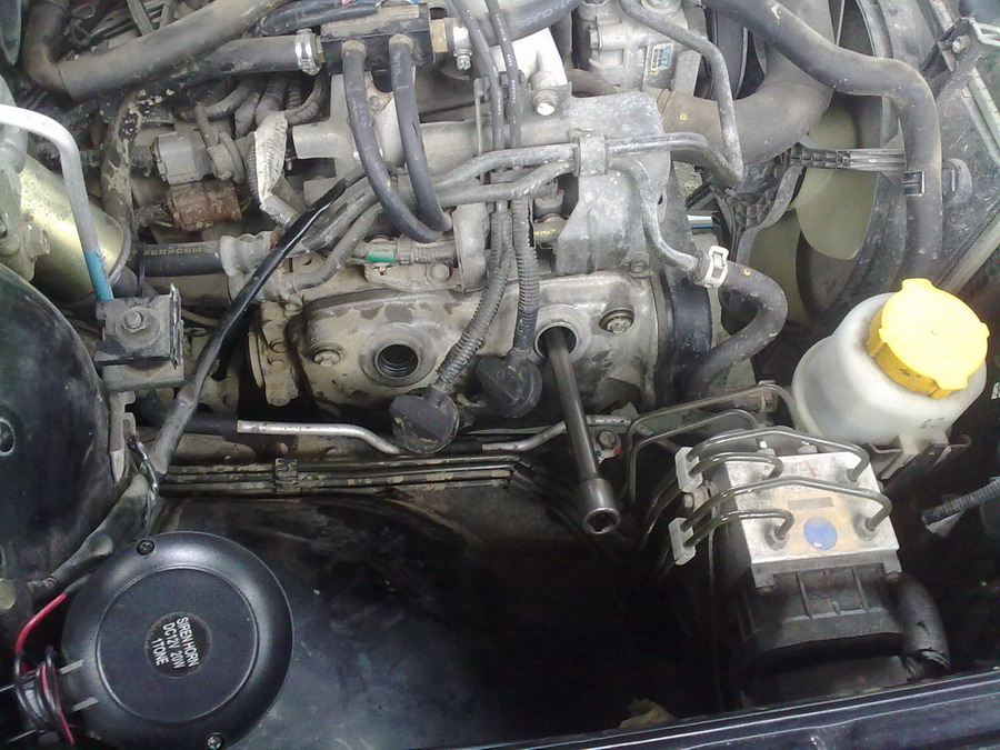

Започваме със стандартното сваляне на пластмасите преди възд. филтръ за олесняване достъпа от лявата страна на мтора, от дясно сваляме акомулатора и казанчето за чистачките.
12032013421.jpg [ 207.03 KiB | Прегледано 5768 пъти ]
12032013413.jpg [ 282.3 KiB | Прегледано 5768 пъти ]

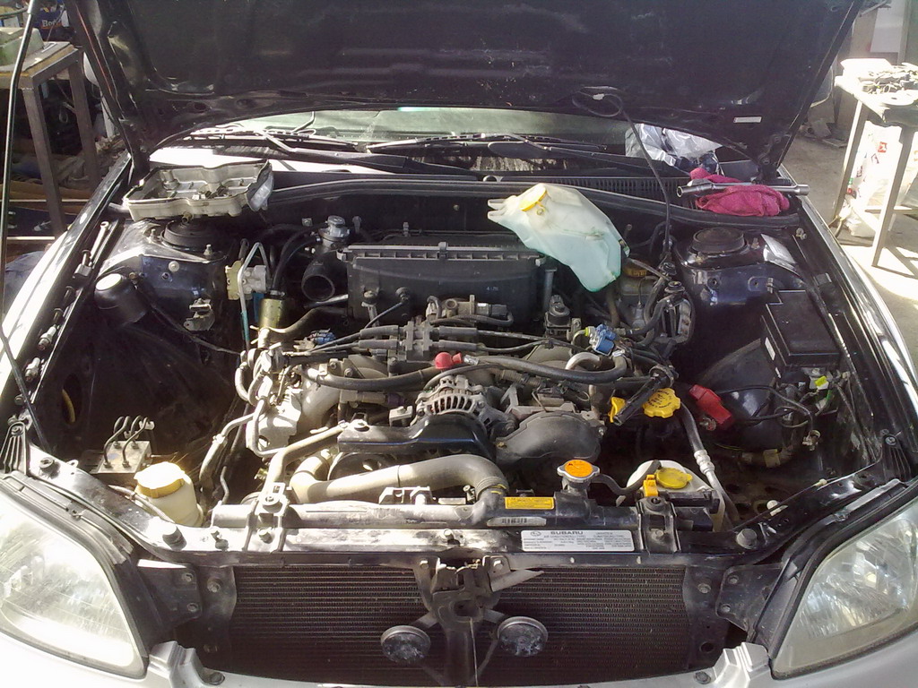

От тук нататък започва свалянето на капаците което правих за 1-ви път но нее нищо особенно.
Тя маи половината кола се разглобява с ключ 10
Та започнах с лявата глава че има по малко висящи кабели коит да пречат и още след началния оглед се ошашках малко. Капака на Ангренажния ремък е хванат за капака на клапаните и.... ми мина през главата че ще трябва да сваля пластмасата, а тя нямаше да излезе лесно (поне щеше да има голямо разглобяване) Но уви има само 1 болтче държащо капака на ангренажа което е завито странично в капака на клапаните.
Болтовете на капака на клапаните се развха много леко (нещо което не забелязах когато ги свалях е че горните 2 са по дълги от долните 2-а +1бр. които е в средата на капака) Но се разбира накрая когато започнеш да сглобяваш :)
Откачат се вентилациите, добре е или да се хнат или да се засучат на някъдекъдето не пречат. От дясната страна (шьофьорската) се сваля и буксата на датчика на разпределителния вал че малко пречи, то там си е малко по тесничко или поне има доста повече пречещи неща.

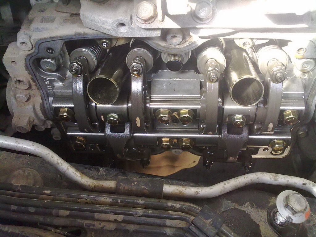

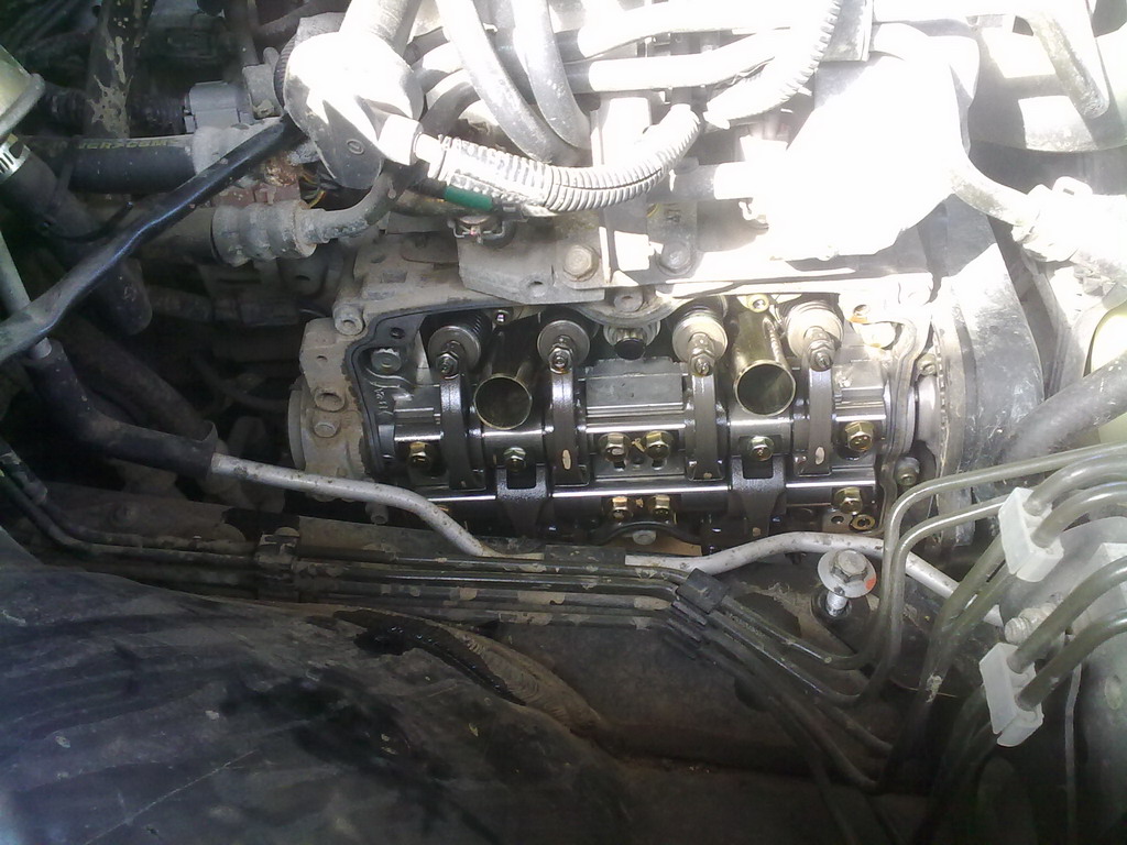

Капак се отлепя с отверка и излиза малко с чалъм нагоре.

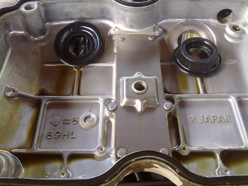

И се отваря такава гледка:
12032013412.jpg [ 205.32 KiB | Прегледано 5768 пъти ]
12032013410.jpg [ 239.49 KiB | Прегледано 5768 пъти ]
Тук вече съм свалил проблемните и течащи О-пръсени (които за 1 седмица леко бяха зацапали кабелите но си им е време, О-пръстените бяха камък, макар че гарнитурата и гумените шаиби на болтовете си бяха О'К)
Така.
12032013416.jpg [ 208.85 KiB | Прегледано 5768 пъти ]
12032013415.jpg [ 228.51 KiB | Прегледано 5768 пъти ]

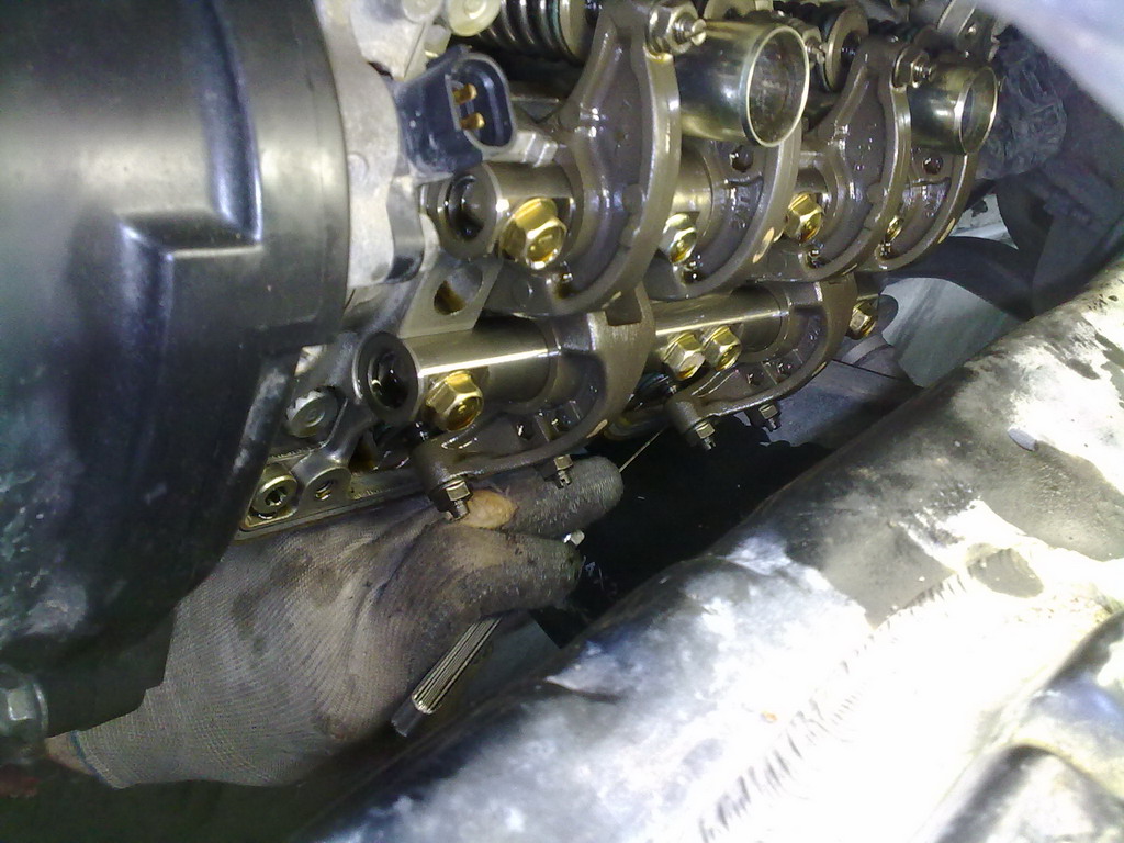

Така после започва регулирането на клапаните.
От вътрешната страна на предния капак има табелка с хлабините на всмукателните и изпускателните клапани.
Но съм затрил някъде снимката. Пуф.
Така при мен бяха Смукателни 0.16-0.24 Аз регулирах с 0.20 и Изпускателните.... не помня означенията на табелната, но регулирах с 0.25
Ето тук е наи големия гърч за регулиране, но нищо непознато.
12032013417.jpg [ 208.32 KiB | Прегледано 5768 пъти ]
Следва почистване на главата където ляга гарнитурата, почистване на капака, поставят се новите О-пръстени, те са набити от страната на главата в стърчащите цилиндри в които са поставени свещите. ГГарнитурата се поставя на капака в специален улеи и... се затваря.
При желание може да смените и всички шаиби на болтовете държащи капака но, при мен нямаше нужда, бяха доста меки (те и гарнитурите бяха много меки но така или иначе имаше нови и не си струва икономията, много са евтини.

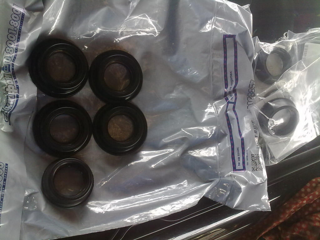

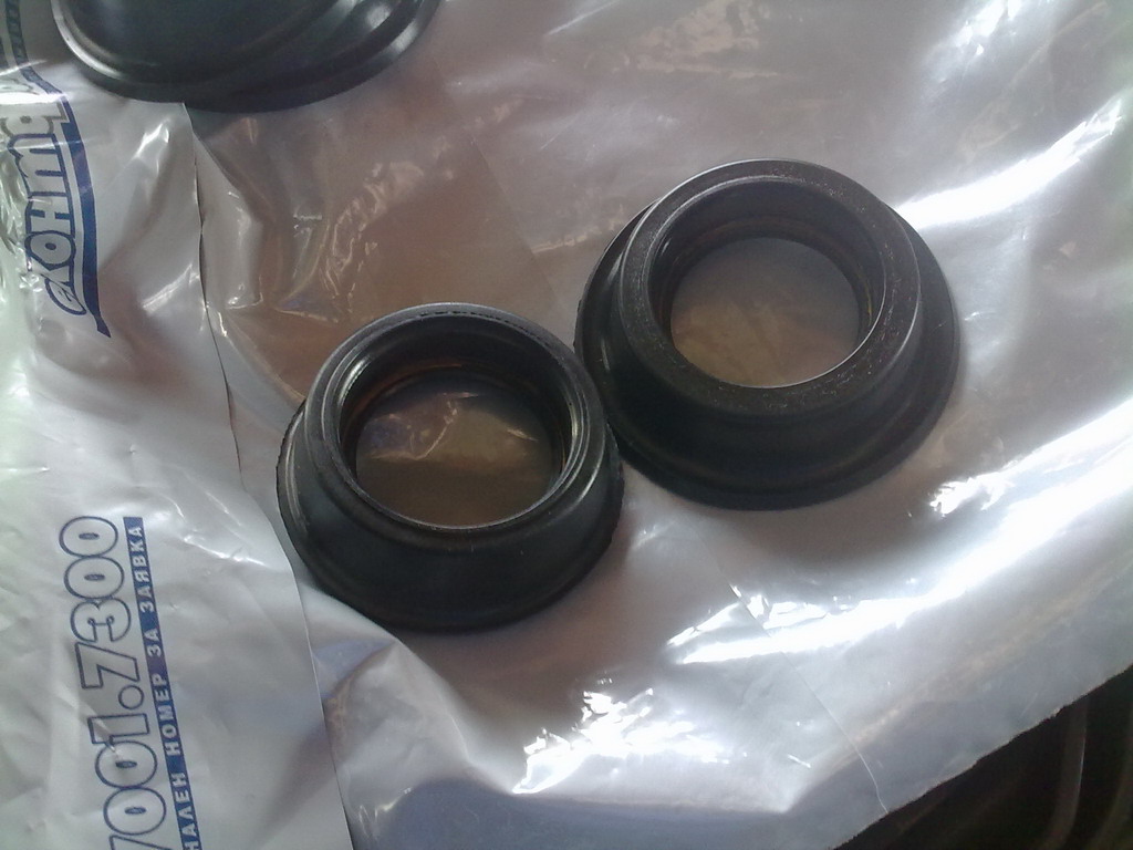

Ето иснимка и на стария О-пръстен и новия.
12032013420.jpg [ 149.35 KiB | Прегледано 5768 пъти ]
Ясно се вижда колко омачкан е десния (стария) и беше много твърд, докато новичките са си мекички.
12032013418.jpg [ 193.94 KiB | Прегледано 5768 пъти ]
После сглобявате всичко по обратния начин, като не прекалявате със стягането на болтовете на капака, все пак се навиват в главата директно в алуминия. Моите се отвиха с поглед направо.

Изпускателните с пластина 0,25 при норми от 0,23 до 0,27
Както бе описано по рано в темата размерите ги има на лепенката в дясно долу на капака
Всичко започна след като започна да ми гасне сама сутрин и да тресе мотора взех свещи при започване на смяната на свещите се скъса единия кабел и хайде за кабели Миро каза ми щом са мазни значи и уплътнители на капацитеда се сменят да не се скапят и новите кабели и на операцонната маса
Начало на операцията
Колегата Др. Скорчев
С свалени Акумулатор,Казанче за вода на чистачките и преди кутията въздушния филтър която не знам за какво е (според мен против вода или ако нагазим в вода да не глътне вода двигателя)
Ето и старата омазнена лула
На левия капак се сваля Тръбичката за наливане на масло след като се откачи капака по супер странен начин се изважда капака
Почти същата процедура е и в дясно почти всичко е с ключ 10 и 12 с изключени е на свещите те са с 18
След това едно хубаво измиване на капаците с четка и бензин
тук съм снимал как се върти коляновия вал тъй като аз съм автоматик сваля се пластмасовия предпазител на ремъка на климатика после се премества и металния предпазител на динамото и хидравличната помпа
В оста на хидравличната помпа има шестограменн нарез и се върти от там с шестограм 8

новите свещи и кабели и гарнитури
Ето и разликата между новите и стари уплътнители на свещите
