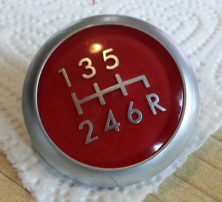

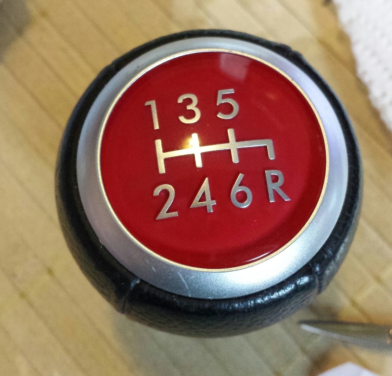

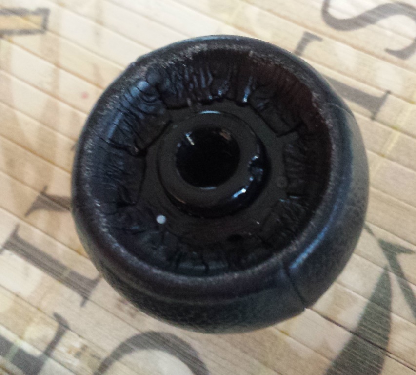

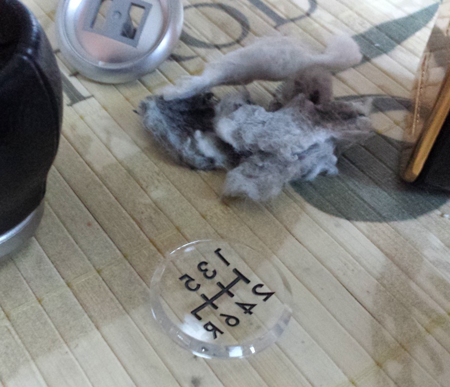

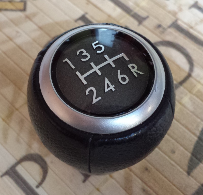

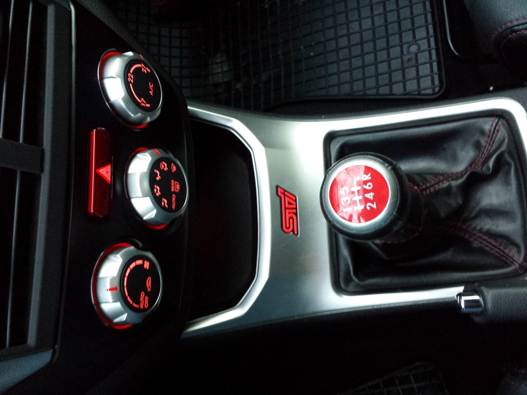

Случайно мярнах из нета червената топка на новото 2015 СТИ и се запалих ;)
ето как става със снимков матерял :D

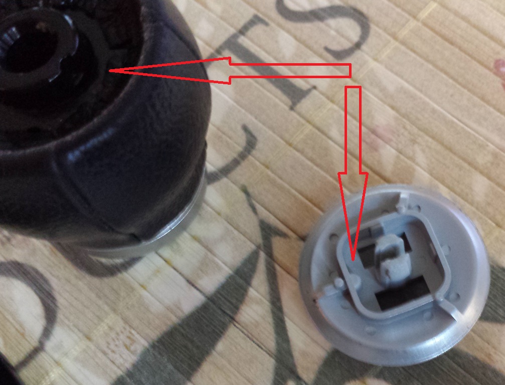

Коментар на файл: зъбчетата трчбва да съвпадат при слагането
20140201_160821.jpg [ 209.77 KiB | Прегледано 1892 пъти ]

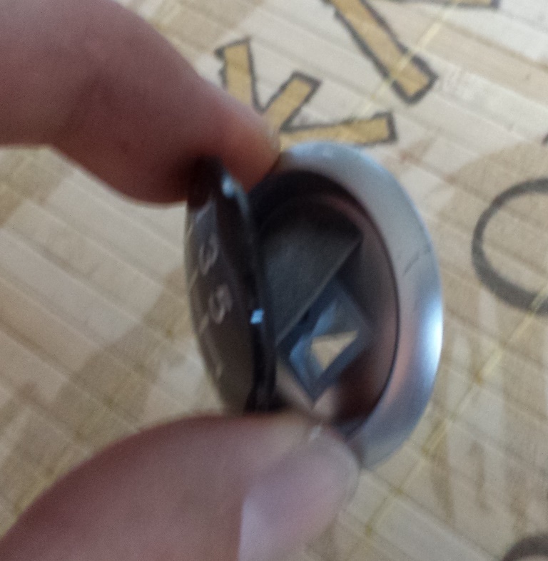

Коментар на файл: леко се нагрява и се натиска през дупките за да се разлепи двойно лепящото
20140201_160604.jpg [ 156.31 KiB | Прегледано 1892 пъти ]

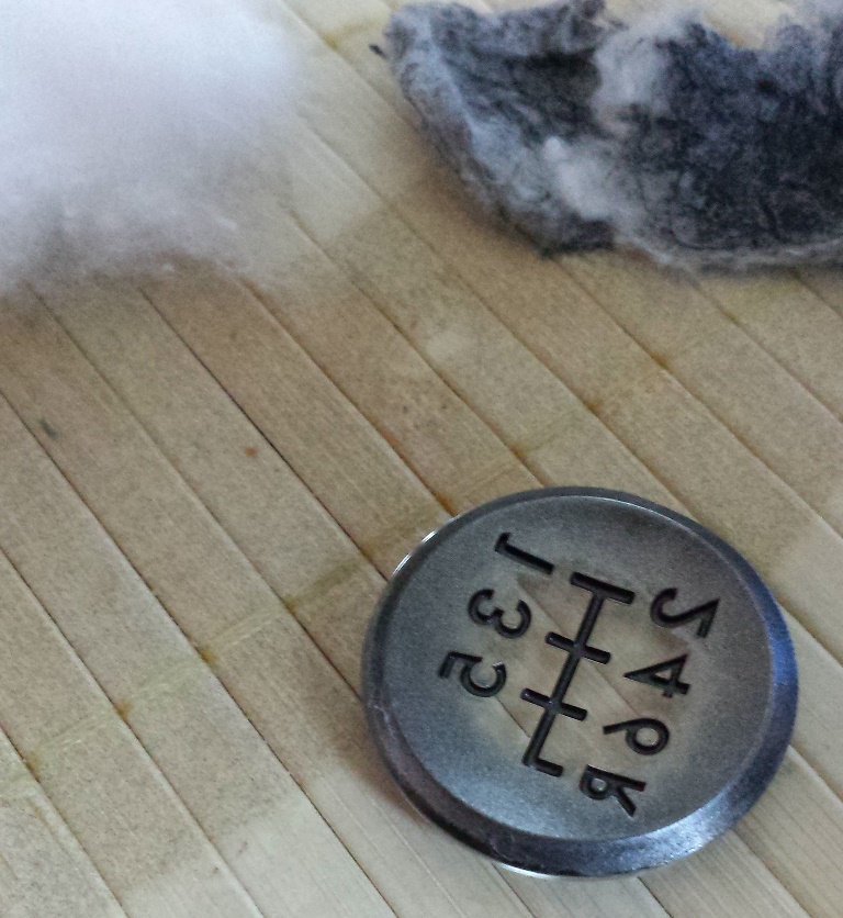

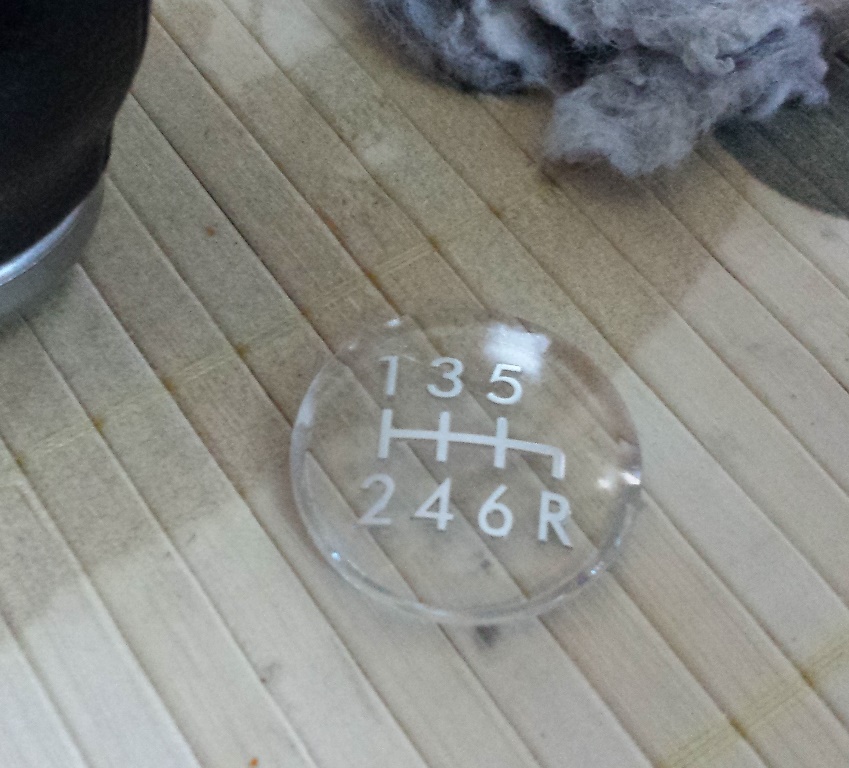

Коментар на файл: с тъмната боя
20140201_160101.jpg [ 203.1 KiB | Прегледано 1892 пъти ]
20140201_160037.jpg [ 179.35 KiB | Прегледано 1892 пъти ]
20140201_155901.jpg [ 190.59 KiB | Прегледано 1892 пъти ]

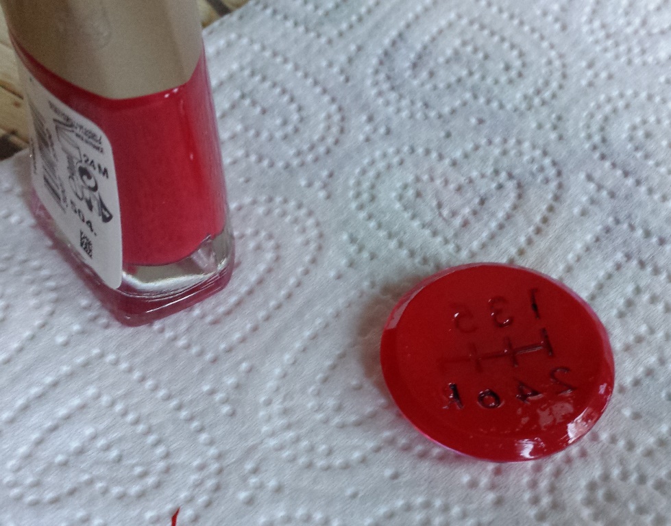

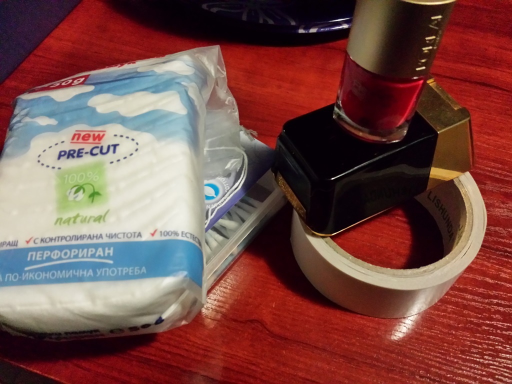

Коментар на файл: памук,клечки за уши,червен лак за нокти,парфюм (менте) и двойно лепящо
20140203_193112.jpg [ 224.96 KiB | Прегледано 1892 пъти ]

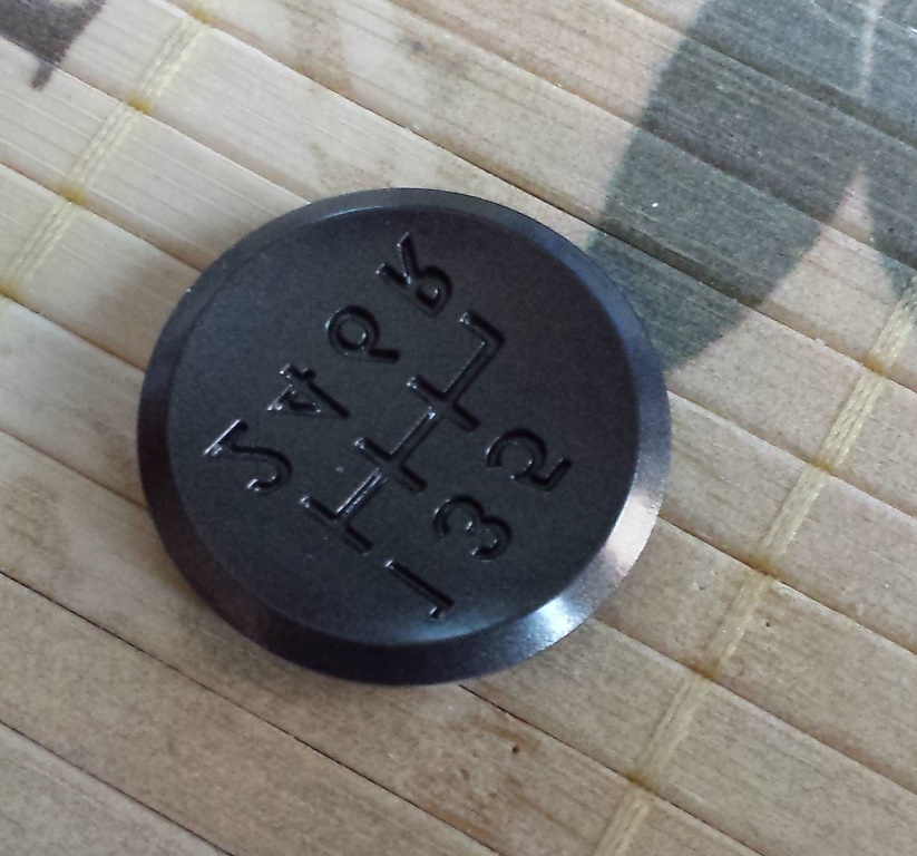

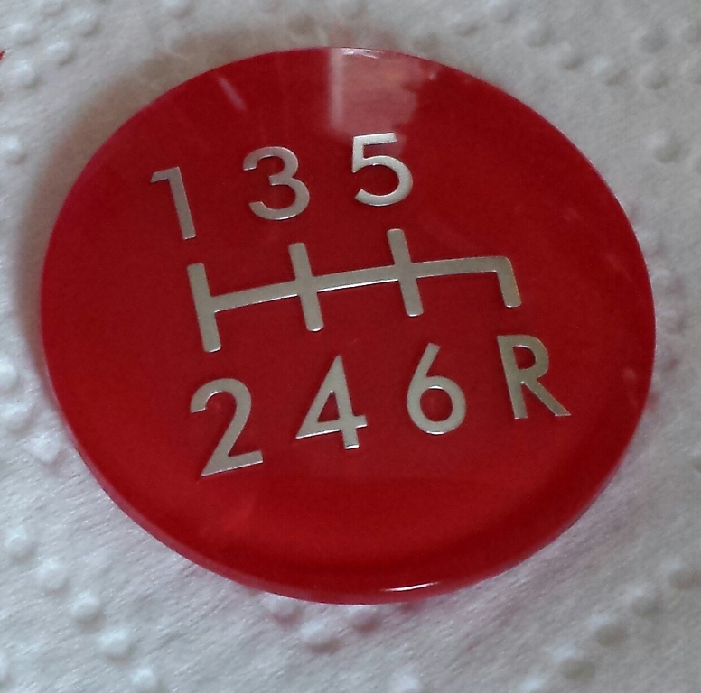

още снимки
Коментар на файл: след 10 мин търкане има лек напредак по отсраняването на боята
20140201_161702.jpg [ 231.23 KiB | Прегледано 1889 пъти ]
20140201_162953.jpg [ 210.85 KiB | Прегледано 1889 пъти ]
20140201_163018.jpg [ 209.74 KiB | Прегледано 1889 пъти ]
Коментар на файл: три пласта съм нанесал
20140203_165100.jpg [ 255.47 KiB | Прегледано 1889 пъти ]
20140203_165128-1.jpg [ 336.39 KiB | Прегледано 1889 пъти ]

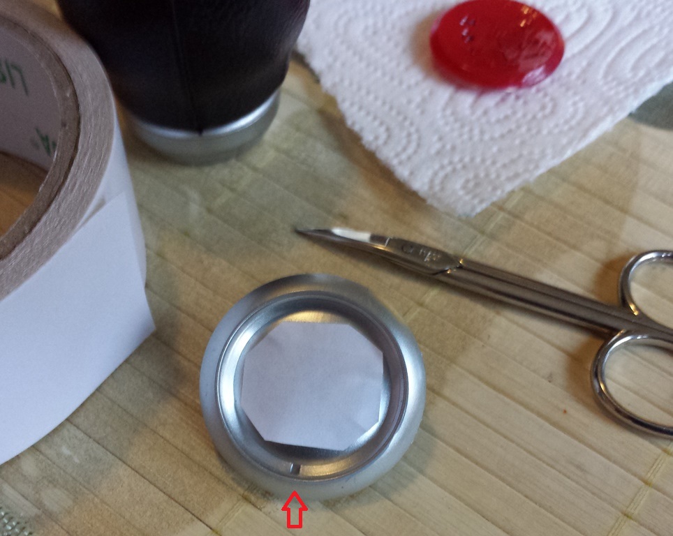

Коментар на файл: двойно лепящо стрелката е горната страна!
20140203_165626.jpg [ 177.66 KiB | Прегледано 1889 пъти ]

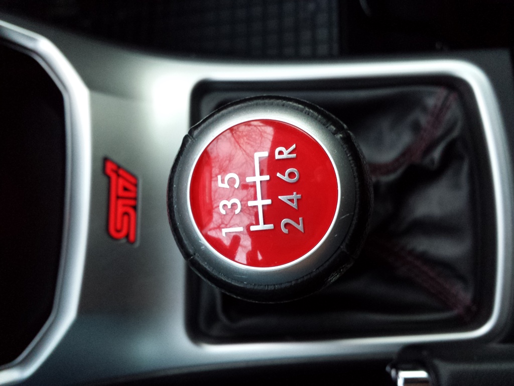

и ощщщщеееее
20140203_165753-1.jpg [ 352.24 KiB | Прегледано 1887 пъти ]
20140203_165906-1.jpg [ 403.26 KiB | Прегледано 1887 пъти ]
20140203_172521.jpg [ 241.27 KiB | Прегледано 1887 пъти ]
20140203_172541.jpg [ 218.61 KiB | Прегледано 1887 пъти ]

Браво! Че и цвета на STI си докаросал. Или жената ползва само STI лак за нокти :-))

Ах ти.... помслих че си сменил топката....
Краиния резултат е невероятен.
:good:
