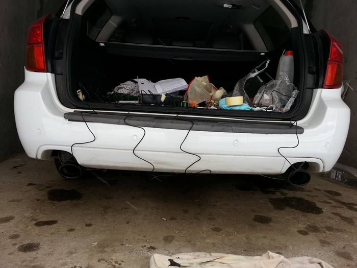

Стъпка 1: залепих хартиено тиксо на бронята, намерих средата на бронята и отбелязах местата където ще се правят отвори ( за съжаление няма снимка :( ).

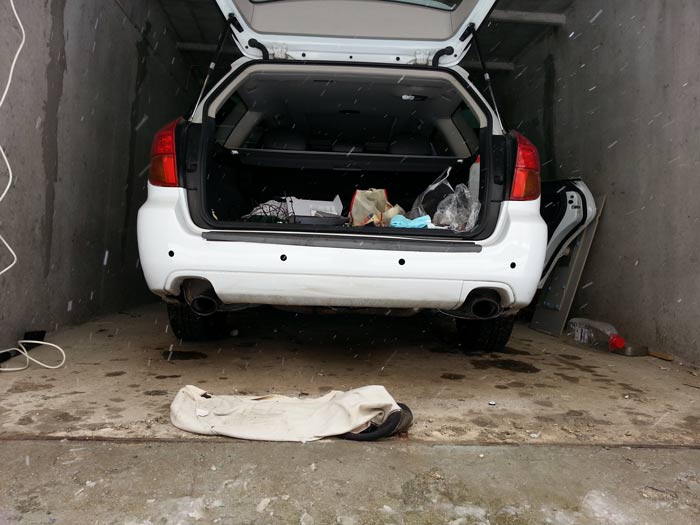

Стъпка 2: Направих отворите с свредлото от комплекта на парктроника, разположих датчиците на 400 мм. един от друг на равни разстояния.
Стъпка 3. Сложих датчиците и изолирах кабелите в сноп с изолирбан и ги прекарах през гумената тапа която е под резервната гума.

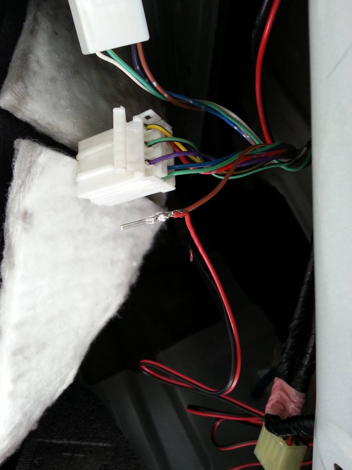

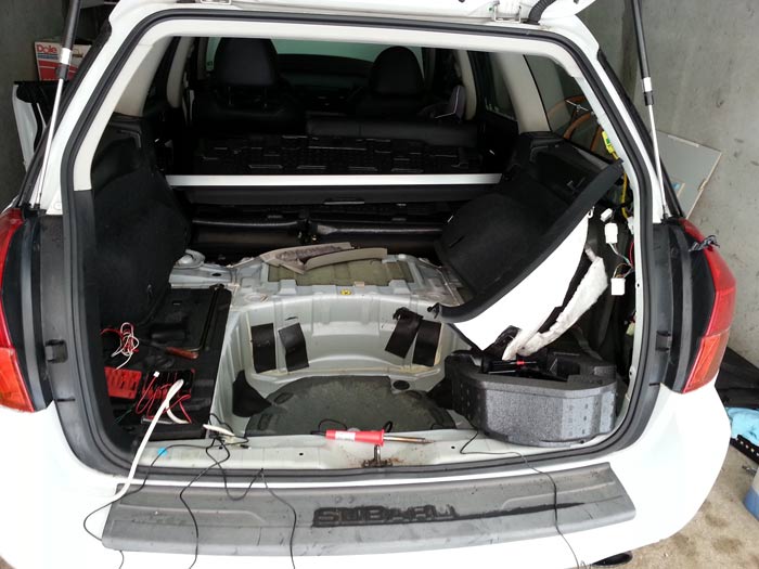

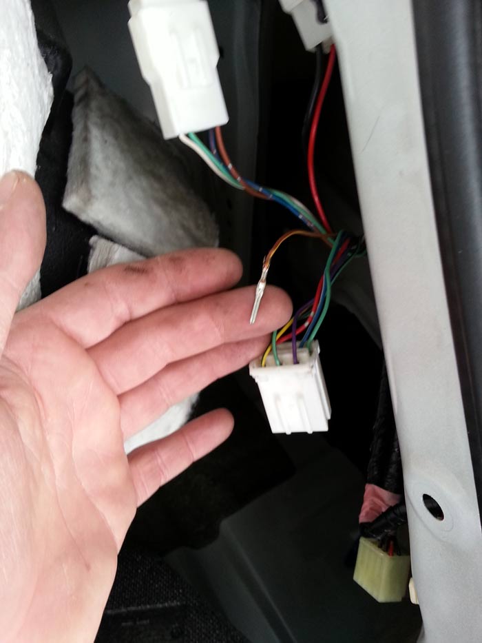

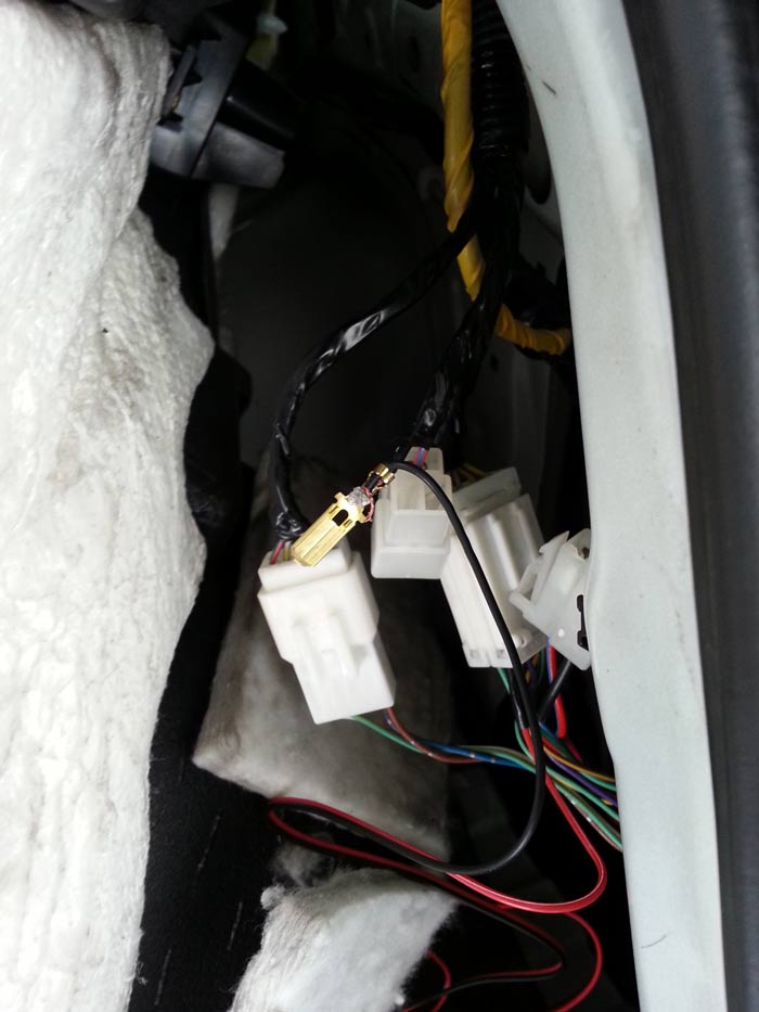

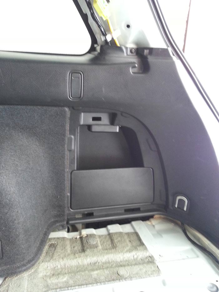

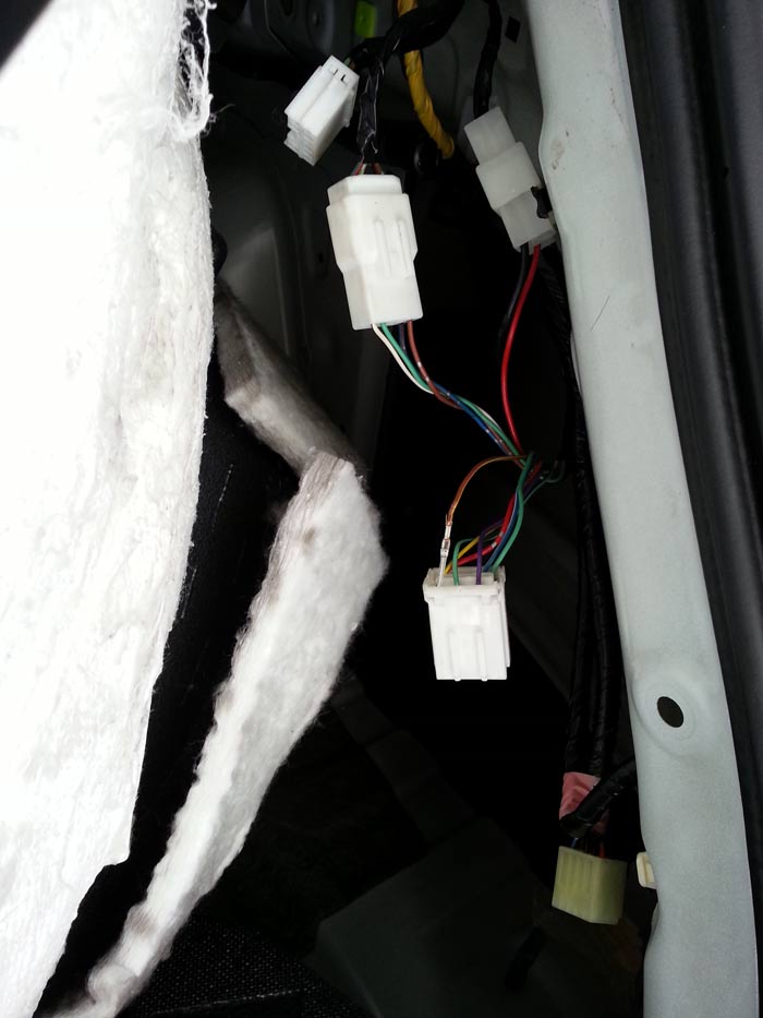

Стъпка 4: Откачих дясната странична кора в багажника, от където минава сноп с кабели за задната светлина.
Стъпка 5: На най–вътрешната букса ( има кафяв кабел с жълта лента вързах + от парктроника, този кабел е + на светлината за задна скорост).
Стъпка 6: На най–външната букса има два кабела: червен и черен, на черният вързах – на парктроника.

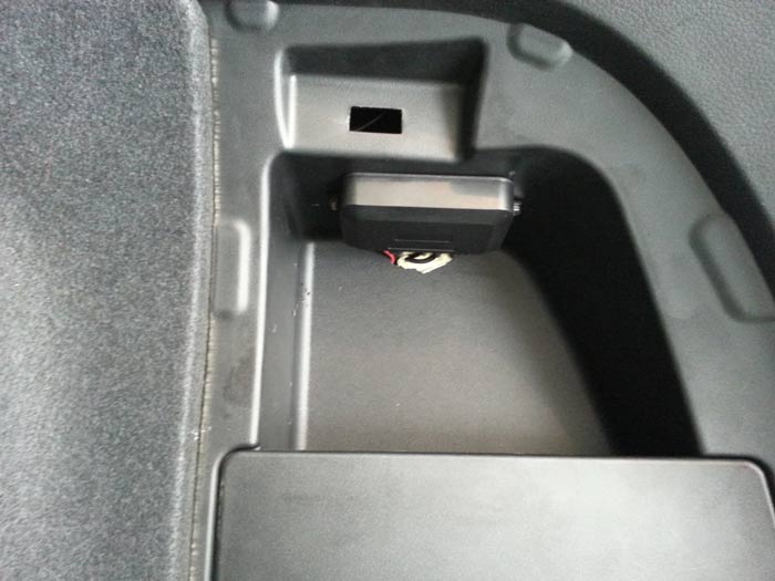

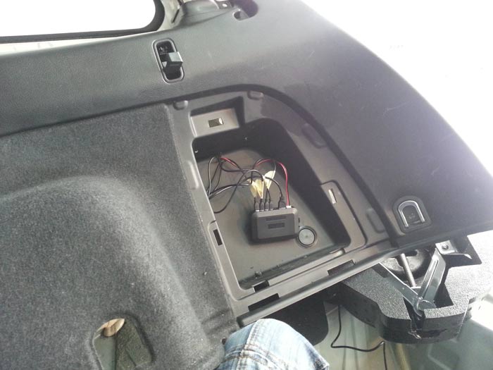

Стъпка 7: Направих отвор на пластмасата на дясната кора за кабелите от датчиците, захранването и дисплея, там където е предназначено за аптечката. Там монтирах и управлението на парктроника.
