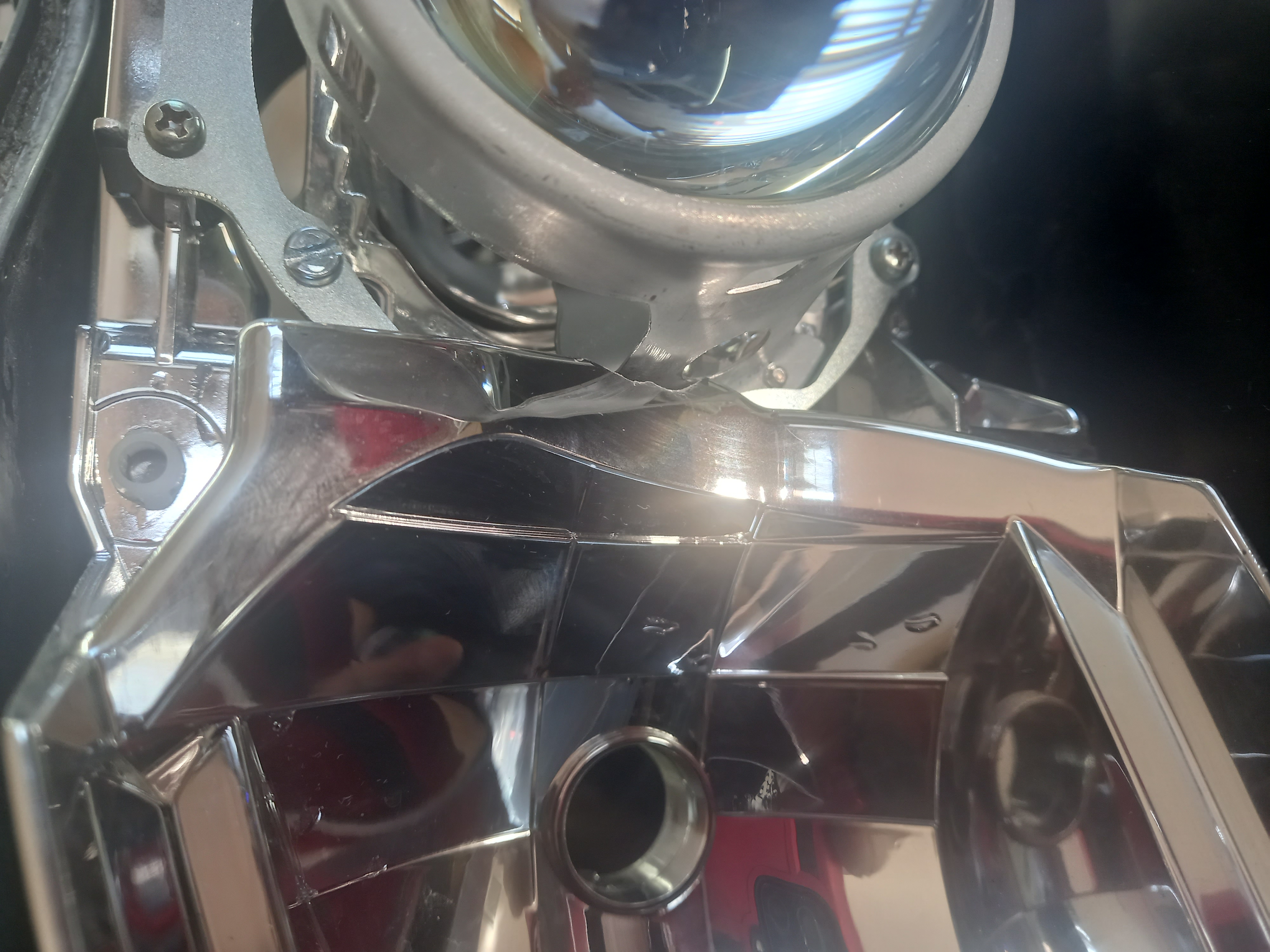

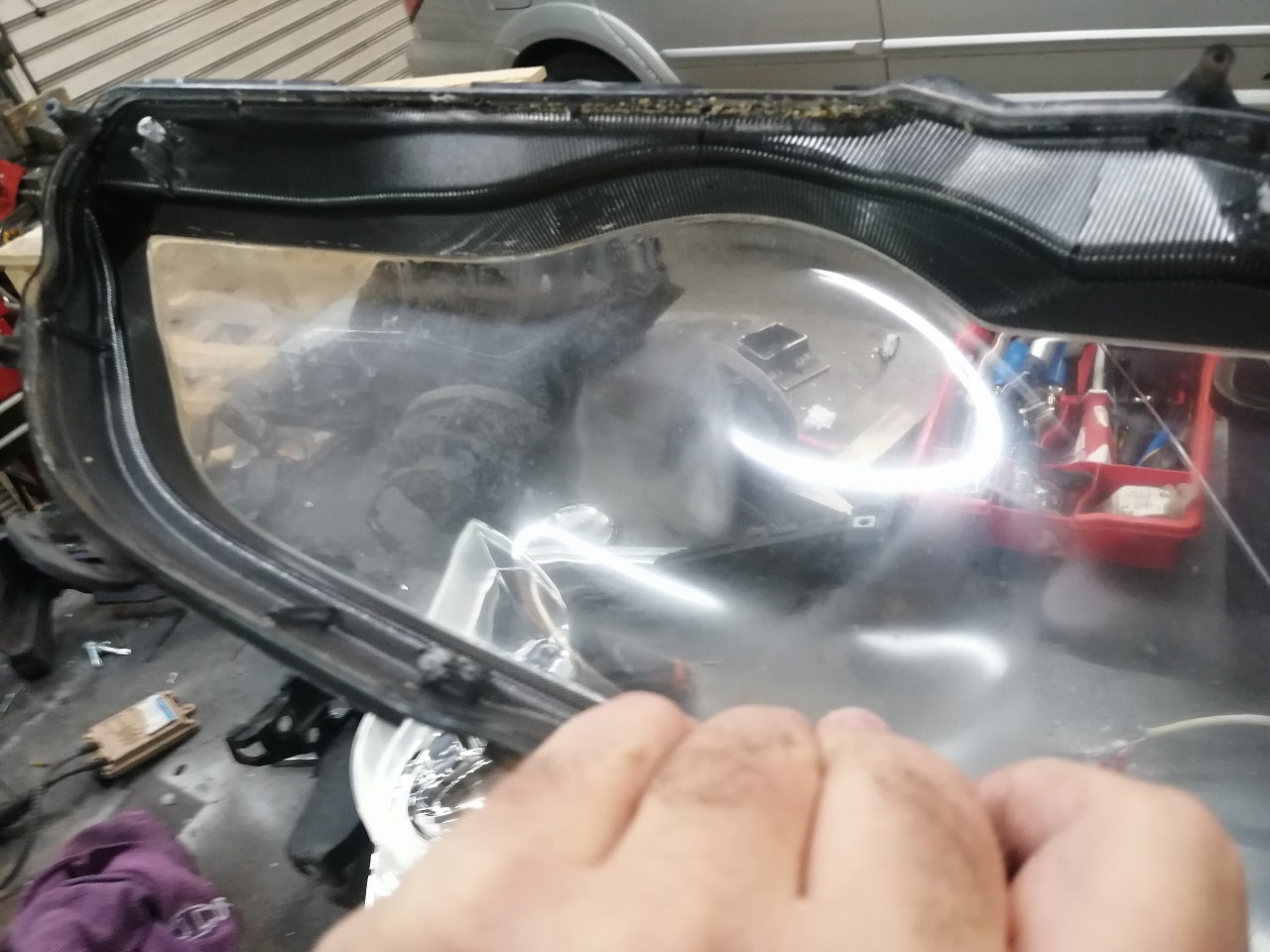

Цялата работа ми отне един ден заедно с полирането от вътре на стъклата на фаровете, защото бяха в отчаиващо състояние.
Коментар на файл: Стъклата отвътре

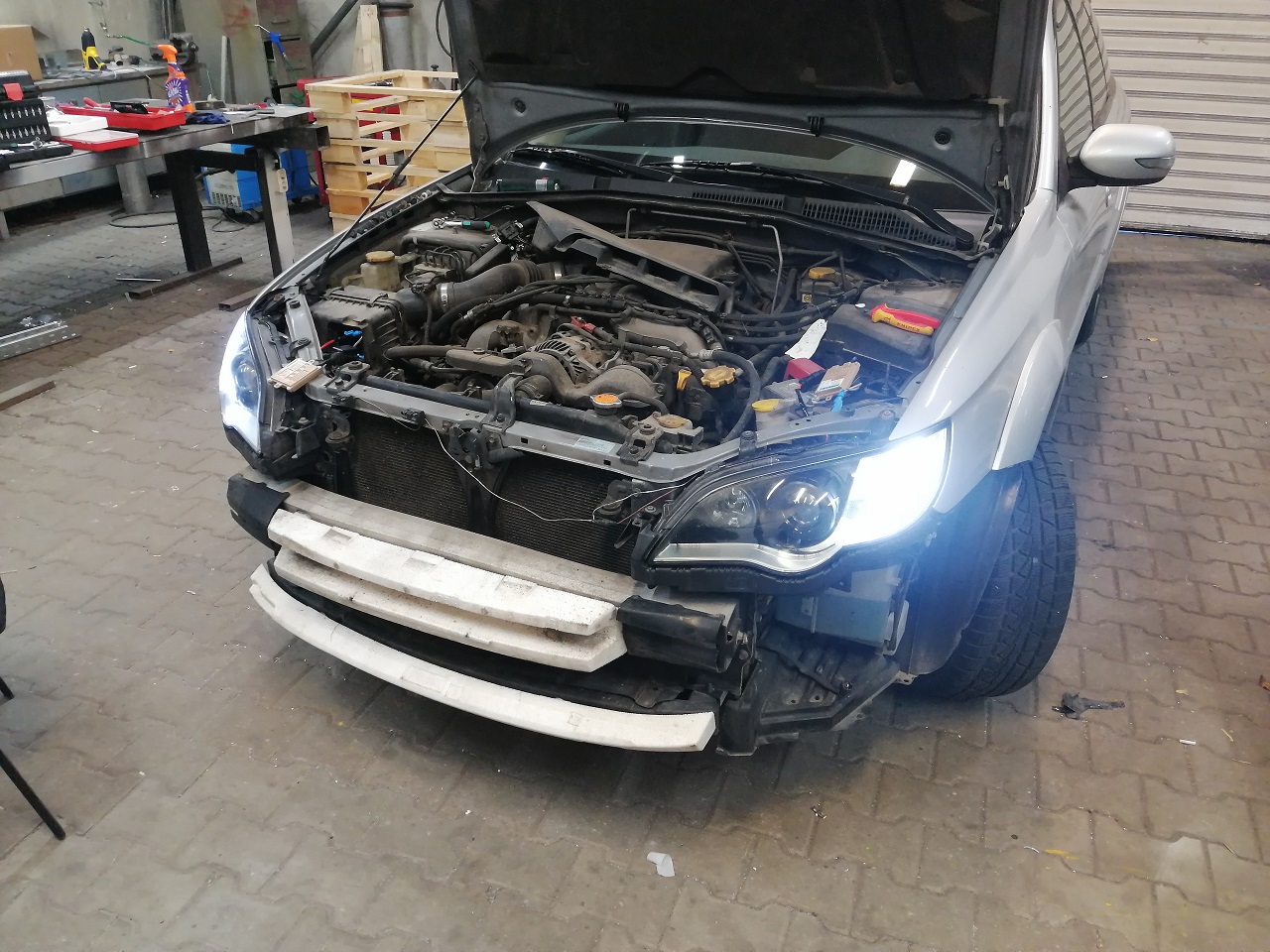

Първо свалих предната броня, след нея фаровете - има клипове в Youtube с поредността на действията.

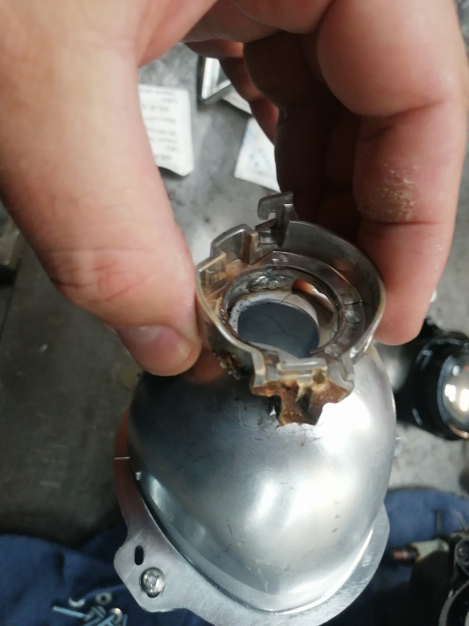

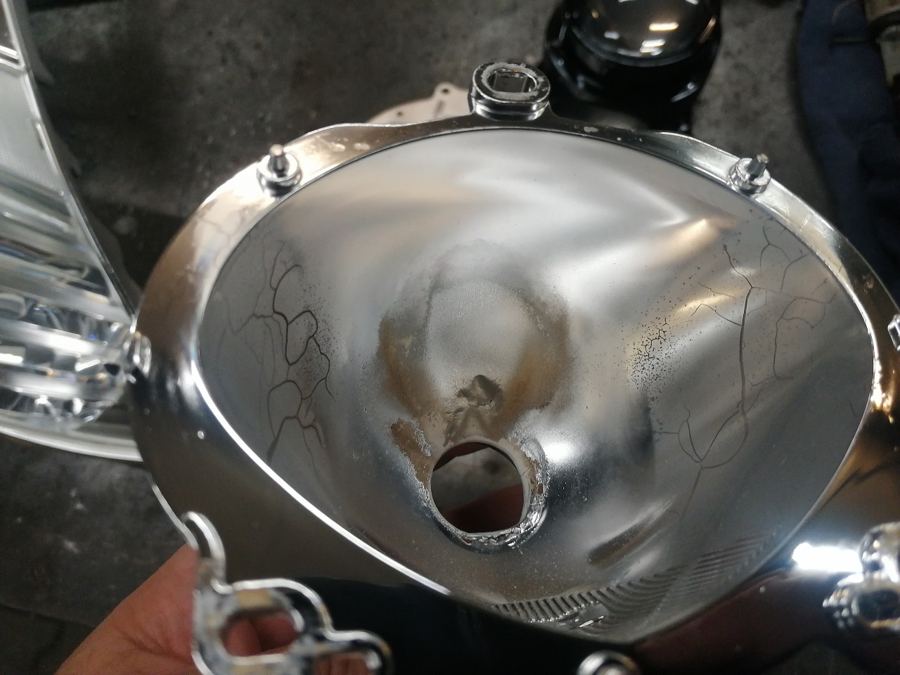

След като отворих фара, свалих старите лупи с рефлекторите. Никак не изглеждаше добре
IMG_20221130_172120.jpg [ 313.22 KiB | Прегледано 9285 пъти ]
IMG_20221130_172111.jpg [ 222.17 KiB | Прегледано 9285 пъти ]

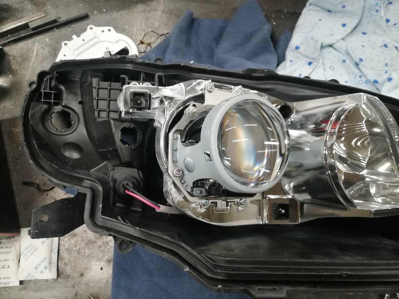

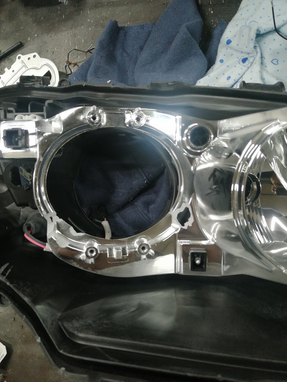

Оставих основната рамка на фара и наложих преходната рамка, за да видя как ще пасне.
IMG_20221201_142132.jpg [ 386.34 KiB | Прегледано 9285 пъти ]

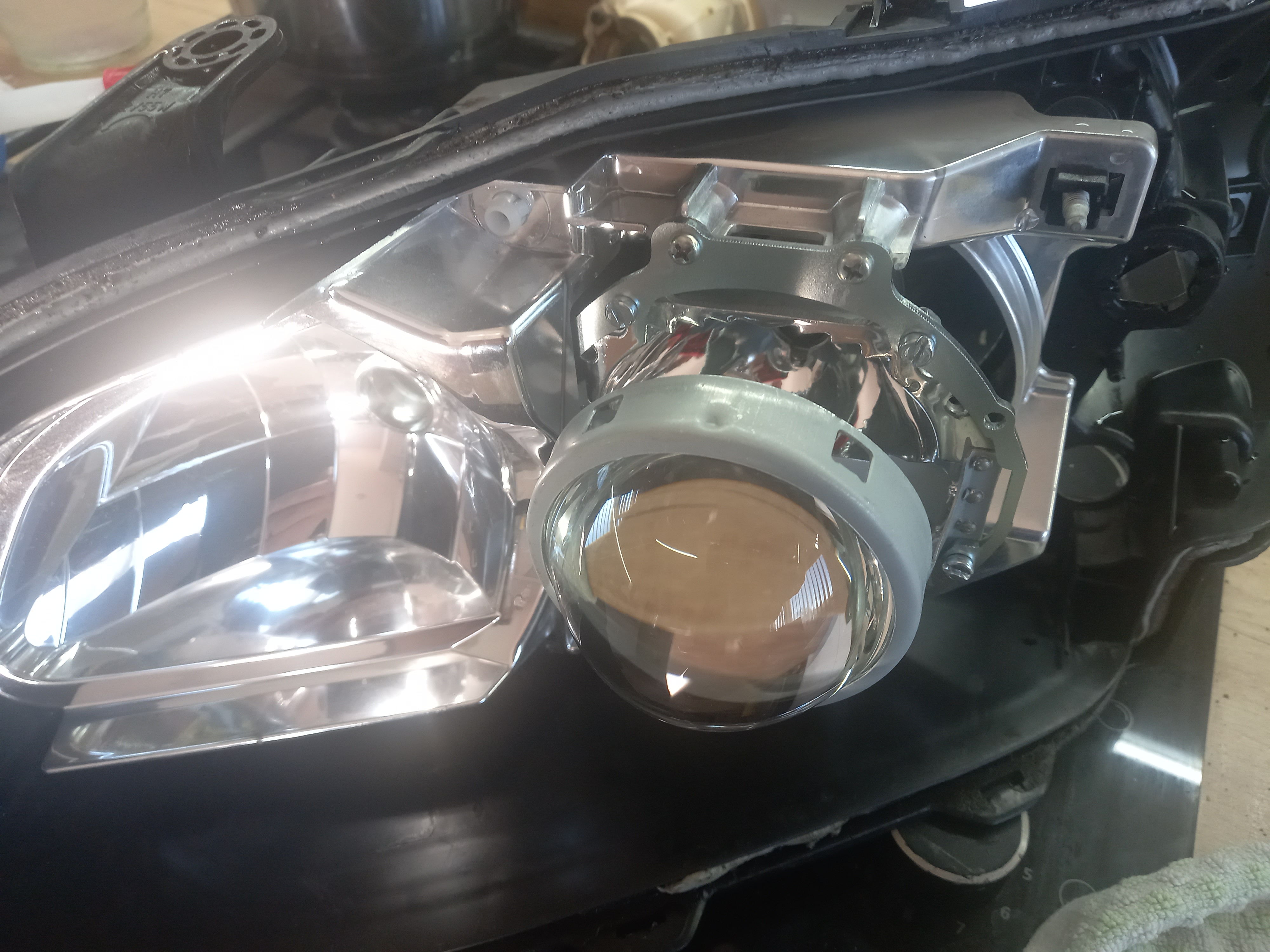

С преходната рамка не лягаше точно на старите места и се наложи да запиля малко, за да легне точно.
IMG_20221201_141729.jpg [ 372.68 KiB | Прегледано 9285 пъти ]
Държа да отбележа, че в зависимост от лупите които се слагат, трябва да се съобрази разстоянието от декоративната маска до лупата зад нея. Трябва да има разстояние(1-2мм) което да позволява регулирането във височина на фара.

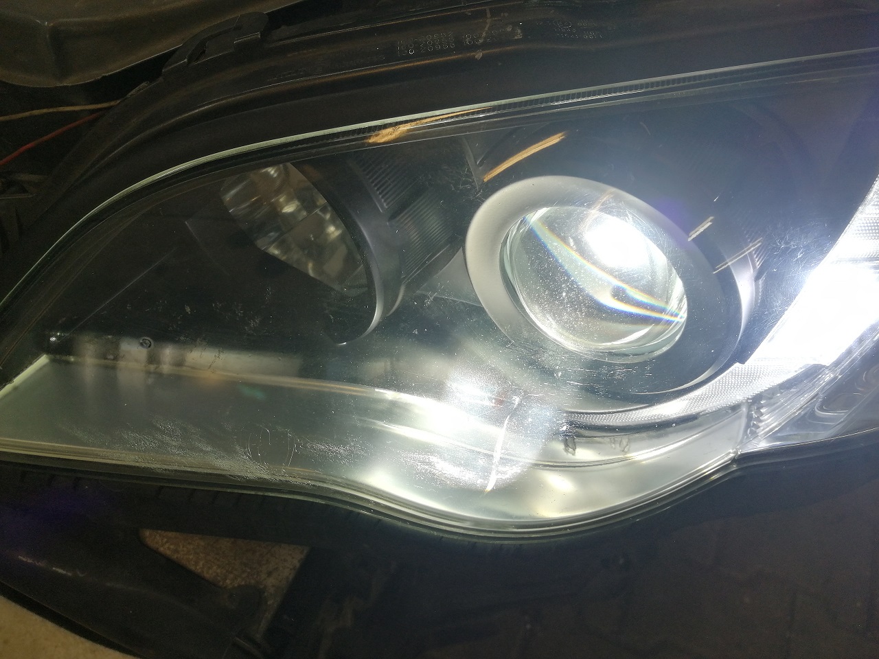

След като монтирах лупите направих малък отвор за двете жила на бобината за планката на дългите на лупата, които вързах към буксата на крушката на дългите. Отвора уплътних с малко от новия битум.

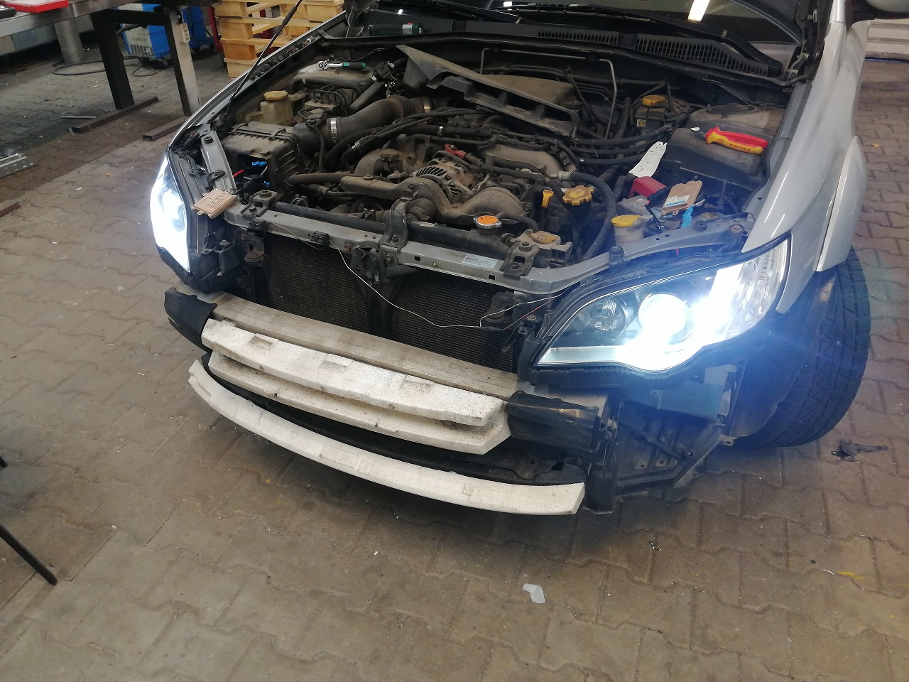

Последва тест дали всичко работи.
IMG_20221201_162942.jpg [ 410.88 KiB | Прегледано 9285 пъти ]
IMG_20221201_162959.jpg [ 420.73 KiB | Прегледано 9285 пъти ]

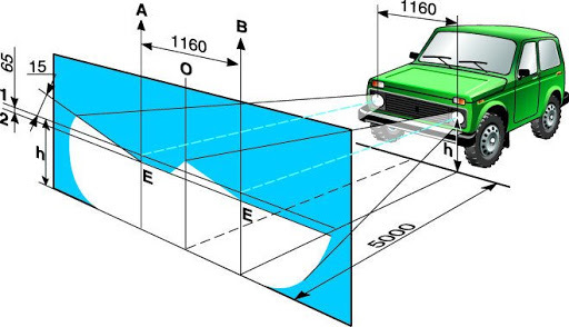

И накрая и не на последно място, трябва да се регулират фаровете(колкото и малка да е намесата, винаги има изместване)
