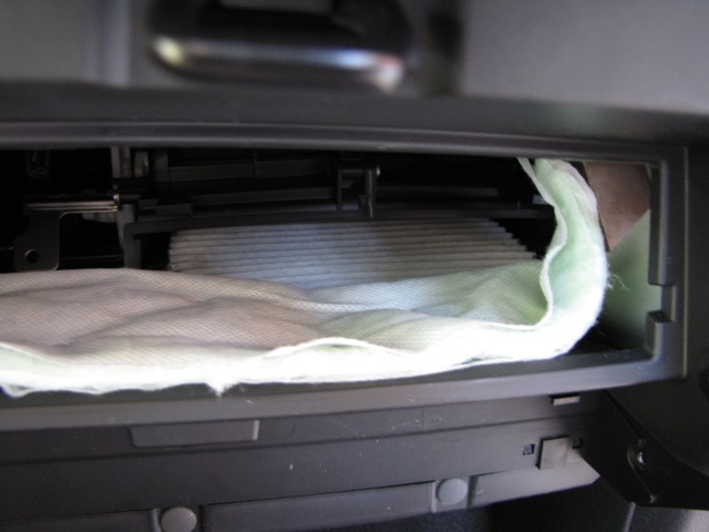

 Смяна филтър климатик (в купето)
Регистриран на: Пон Сеп 15, 2008 2:46 pm
Постове: 183
Автомобил: Legacy 2.2 95 г.
Телефон: 0899344144
Рейтинг: 14

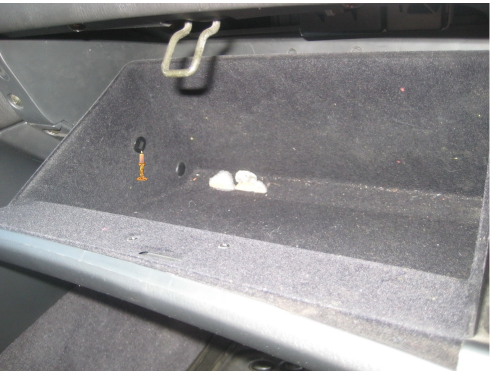

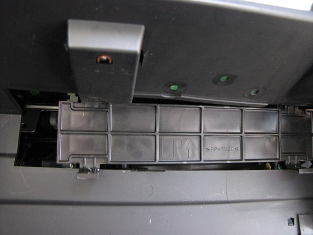

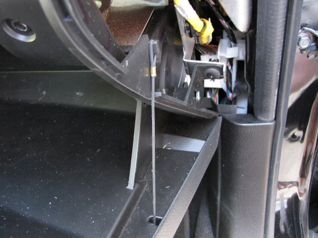

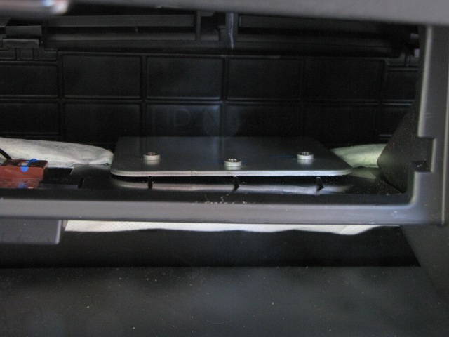

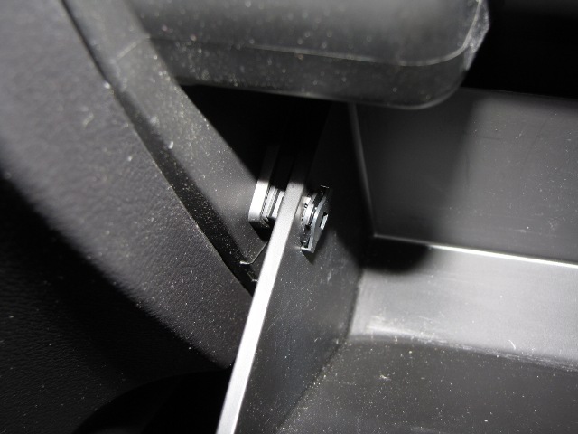

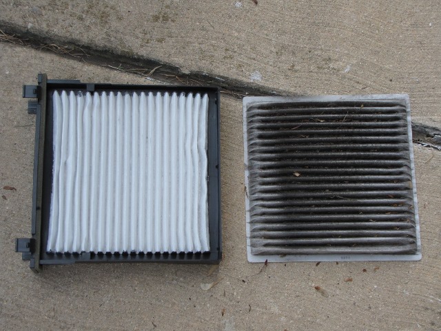

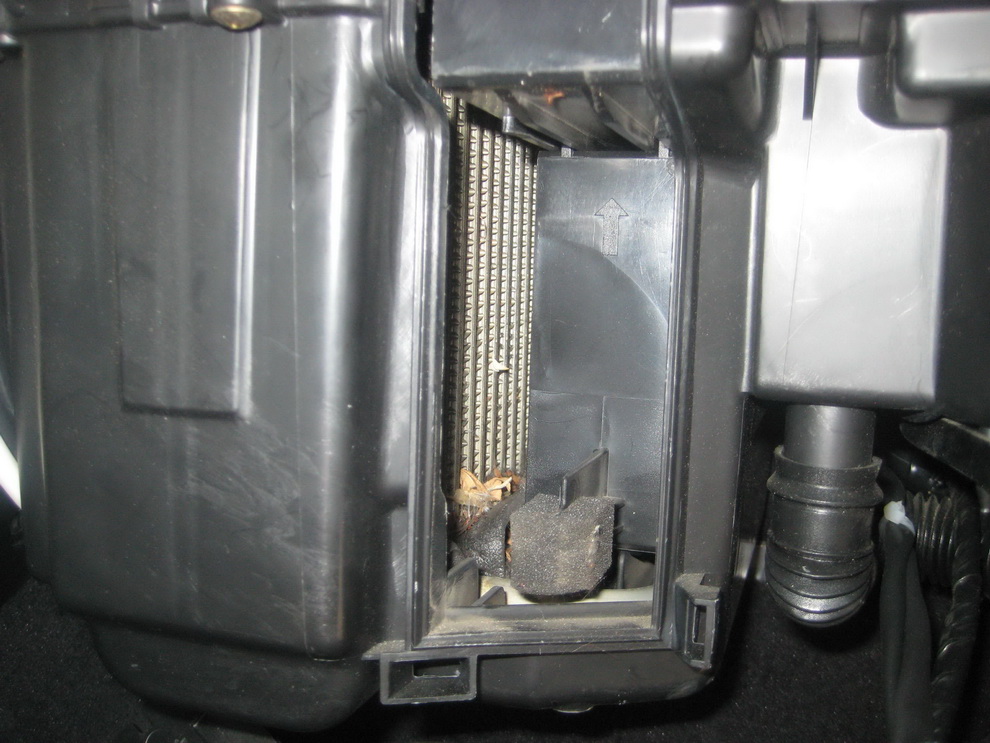

Малко снимки за нагледност :smt023
http://www.cars101.com/subaru/airfiltra ... 0-04legacy
Дано да е от полза.
1.JPG [ 118.12 KiB | Прегледано 7307 пъти ]
Коментар на файл: Вижда се колко боклук събира за един сезон.

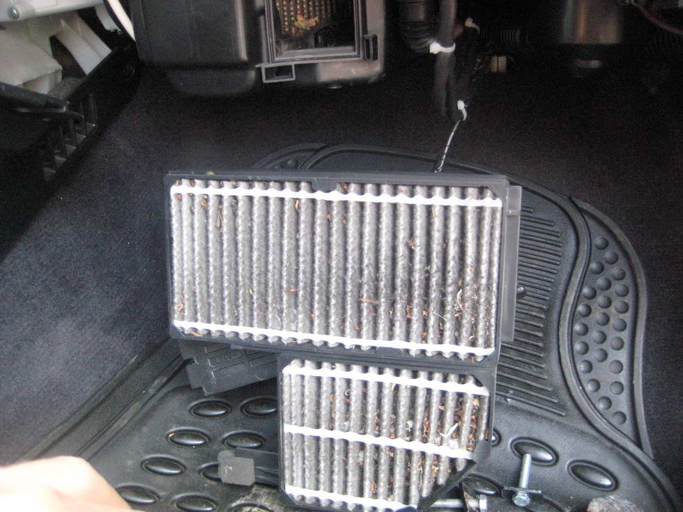

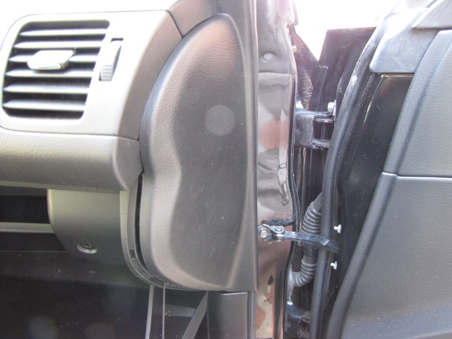

2.JPG [ 221.43 KiB | Прегледано 7307 пъти ]
Коментар на файл: Махат се 4 телчета (скоби) - отдолу са филтрите

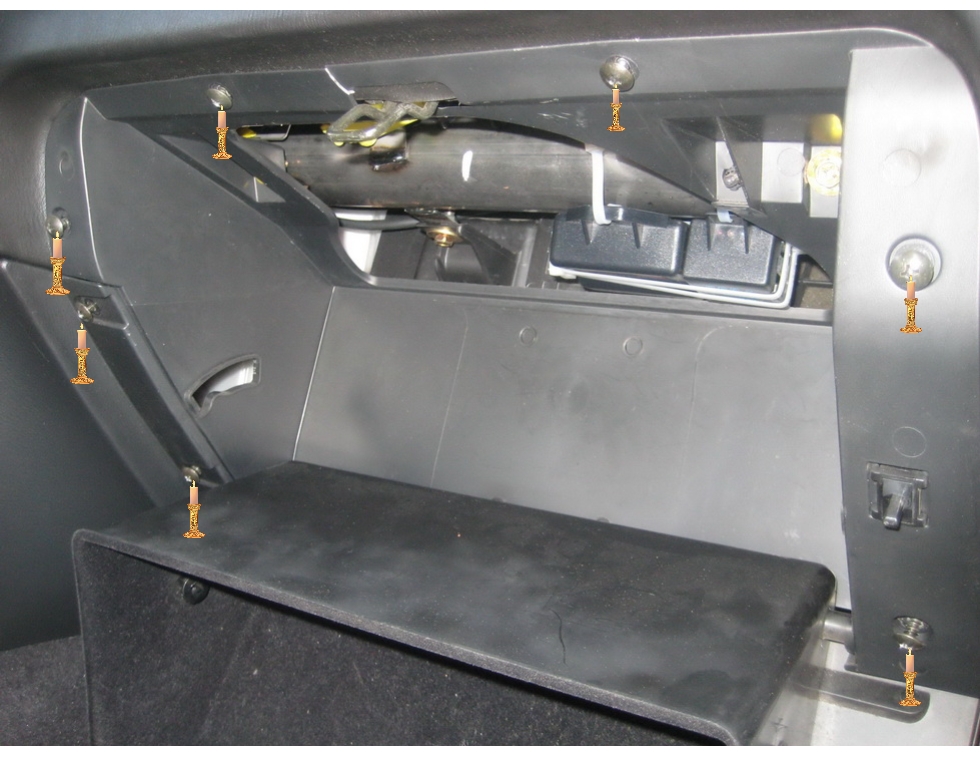

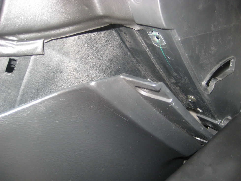

3.JPG [ 215.84 KiB | Прегледано 7307 пъти ]
Коментар на файл: внимателно се откача буксата

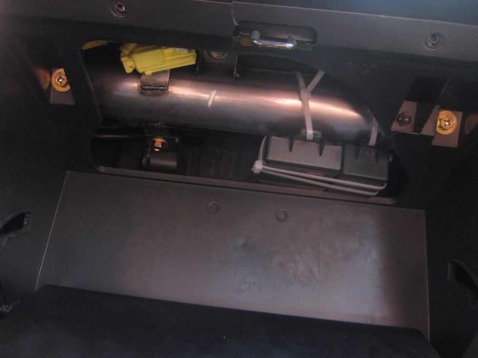

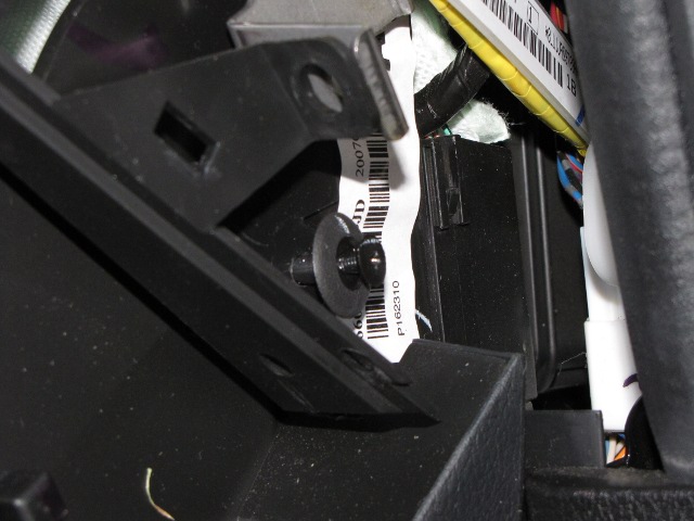

4.JPG [ 206.07 KiB | Прегледано 7307 пъти ]
Коментар на файл: има няколко пластмасови щипки - внимателно

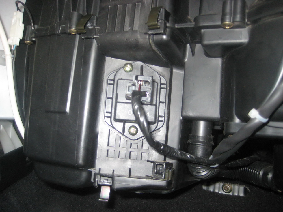

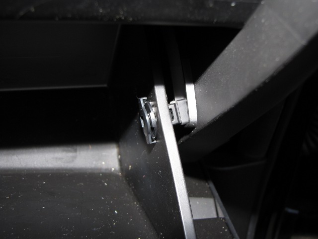

5.JPG [ 265.67 KiB | Прегледано 7307 пъти ]
Коментар на файл: болтчето в средата

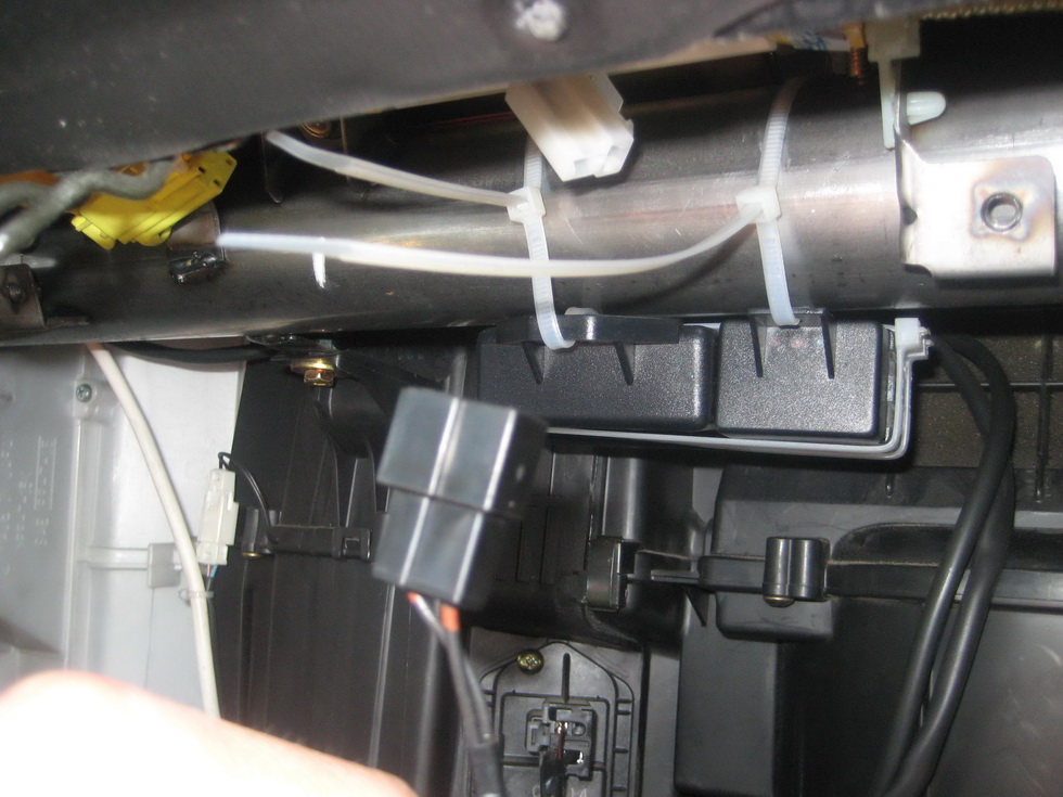

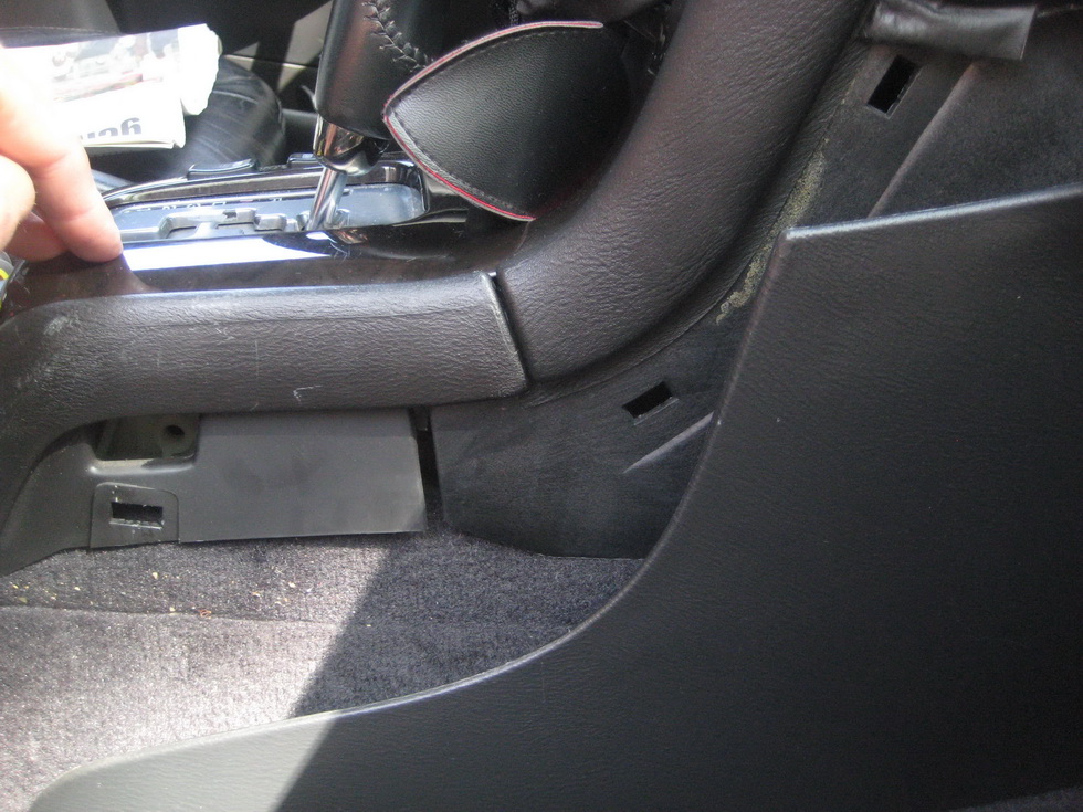

6.JPG [ 228.62 KiB | Прегледано 7307 пъти ]
Коментар на файл: двата горе
7.JPG [ 186.35 KiB | Прегледано 7307 пъти ]
Коментар на файл: няколко болтчета
8.JPG [ 413.45 KiB | Прегледано 7307 пъти ]
Коментар на файл: внимателно се махат 2 пластмасови ограничителя за да падне жабката надолу
10.JPG [ 477.37 KiB | Прегледано 7307 пъти ]

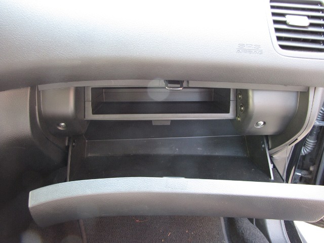

Сега - на Аутбек 2007, като на Аутбек 2005 има малка разлика в местоположението на винтчетата:
img_0011.jpg [ 82.15 KiB | Прегледано 7058 пъти ]
img_0021.jpg [ 85.23 KiB | Прегледано 7058 пъти ]
img_0031.jpg [ 97.54 KiB | Прегледано 7058 пъти ]
img_0041.jpg [ 81.95 KiB | Прегледано 7058 пъти ]
img_0051.jpg [ 51.67 KiB | Прегледано 7058 пъти ]
img_0061.jpg [ 71.17 KiB | Прегледано 7058 пъти ]
img_0091.jpg [ 69.42 KiB | Прегледано 7058 пъти ]
img_0122.jpg [ 68.78 KiB | Прегледано 7058 пъти ]
img_0141.jpg [ 121.6 KiB | Прегледано 7058 пъти ]
img_0111.jpg [ 65.02 KiB | Прегледано 7058 пъти ]

Днес реших да сменя филтъра на купето.Отварям както е показано(много точно е описано-и то със снимки :smt023 ) и като го отворих гледам- няма филтър-"греда",странно защо ли нямам?Вътре имаше малко боклук,почистих го колкото мога и го затворих.
Дали в Швейцария е по-чисто от тук-сигурно-ама чак пък толкова!

Долните щипки не съм сигурен че ги разбирам - с винт в средата ли са или външната шайба се завърта цялата ... може би трябва да погледна сам.
Страничната пластмаса и без това ми е хлабава, не се ли разтраква след смяна?

Моята е по-различна(лесна) от другите.Не съм развил нито един винт.Леко се събират стените на жабката,след това се огъва леко рафта и отдолу е това което е показано на снимките за Аутбек 2007.Разбира се въженцето се откача :-D

колеги аз на мойто легаси немога да разбера как се сваля филтъра на климатика а може и да е свален защото виждам някаква "дупка" с палче на входа, което се върти, колата е 96г. моля помогнете :roll: а и да попитам от каде може да се закупи такъв филтър?

Свалих малко със зор жабката (трудно откачиш щифтовете дето я държат в страни, ама понапънах огънах пластмасата и излезе)
Отварям и к'во дупка, пълна с листа които после изчистих.
Дупката изглежда като на 1-я модел предполагам и филтъра е същия, но на моя в дъното са трабите на климатика, там как оплатнява тоя филтър???
Някои може ли даде марка и модел на филтъра, да знам какво да търся, че ме гледат като полезно изкопаемо като им кажа BAJA.... :-)

А като няма филтър няма и дупка ли? Понеже ако има дупка в която да се ложи филтър е хубаво да има, че моя беше доста пълен с листа. Зачудих се дали да не пъхна един ароматизатор даже вътре :-)
