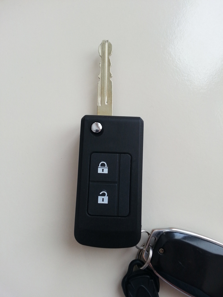

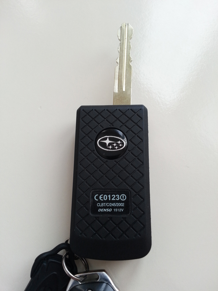

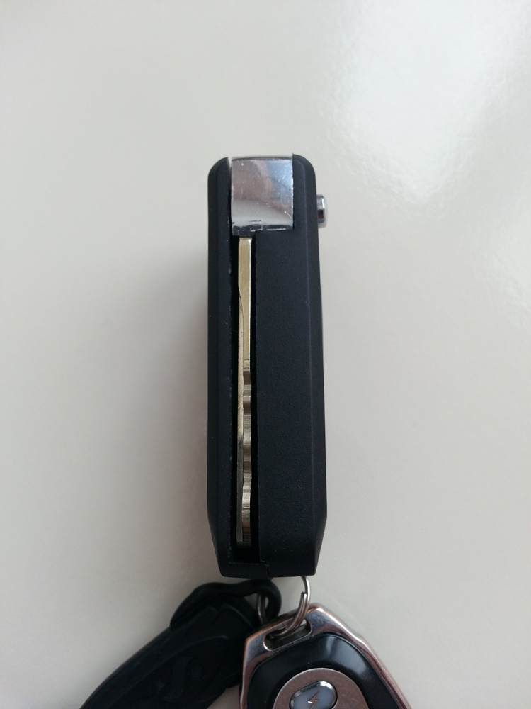

Междувременно и аз бях поръчал кутийка за ключ (благодаря за линка на колегата Bonev). Дойде за около две седмици.
Цената заедно с доставката беше 11,90 USD или около 20 лв. Нарязването на ключа - 6 лв., смениха ми и батерията - 10 лв. и 8 лв. за прехвърлянето на платката (тя просто се изважда от старата кутия и се поставя в новата) - 8 лв. Чипът си има предвидено място в новата кутийка, но е добре да се залепи, за да не изпадне при отваряне. Операцията беше извършена при ключарите на Семинарията.
Цялото удоволствие е 44 лв. Доволен съм, старият ми ключ не беше за показване. :good:

Bonev написа:
Ето снимки на готовия ми ключ.
да не пускам тема за продаване имам едно такова за продаване като на колегата Бонев, снощи го отоворих видях че няма начин да се побългари и го сглобих обратно , комшията каза че не го искал , така че цената е 20 лв.колкото съм дал аз. мога да го пратя и по еконт.
