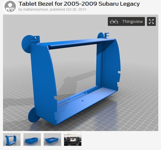

Здравейте, ровейки се в нета попаднах на това:
файл за 3d printer Tablet Bezel for 2005-2009 Subaru Legacy
http://www.thingiverse.com/thing:1093728
на някой може да му е от полза ако му съвпадат размерите. ;) Мисля че има всичко необходимо за да се принтира 3d ...
Аз вече преминах по трудния път рязане, лепене, кит, боядисване .... :pardon:
Сега търся вариант за преместване на бордовия компютър, че варианта с оригинален Information Panel Relocation Bracket излиза солено...
Най-добре е ако си намеря файл за 3d принтер. Мисля, че рамката елементарна и човек с умения би могъл лесно да я направи. Има такъв вариант при руснаците!
tablet bezel subaru.JPG [ 52.57 KiB | Прегледано 832 пъти ]

brymbrym написа:
Още нещо интересно, но извън темата https://3dexport.com/search.php?search_keywords=subaru&hidden=520941
Дай снимки на творението си. Може да почерпим някоя идея.

brymbrym написа:
Това изглежда доста интересно. Някой няма ли да го пробва? Незнам в моя град дали въобще има някъде предлагат услуги за 3д принтиране,но по София и другите по големи градове със сигурност има. Ако някой се рече да го принтне да каже колко му е струвало и т.н

Има такива услуги - 3D принтиране http://solidfill.com/bg/Ceni/ , някой свързвал ли се е с тази фирма за информация от този файл дали ще може да се изработи конзолата
