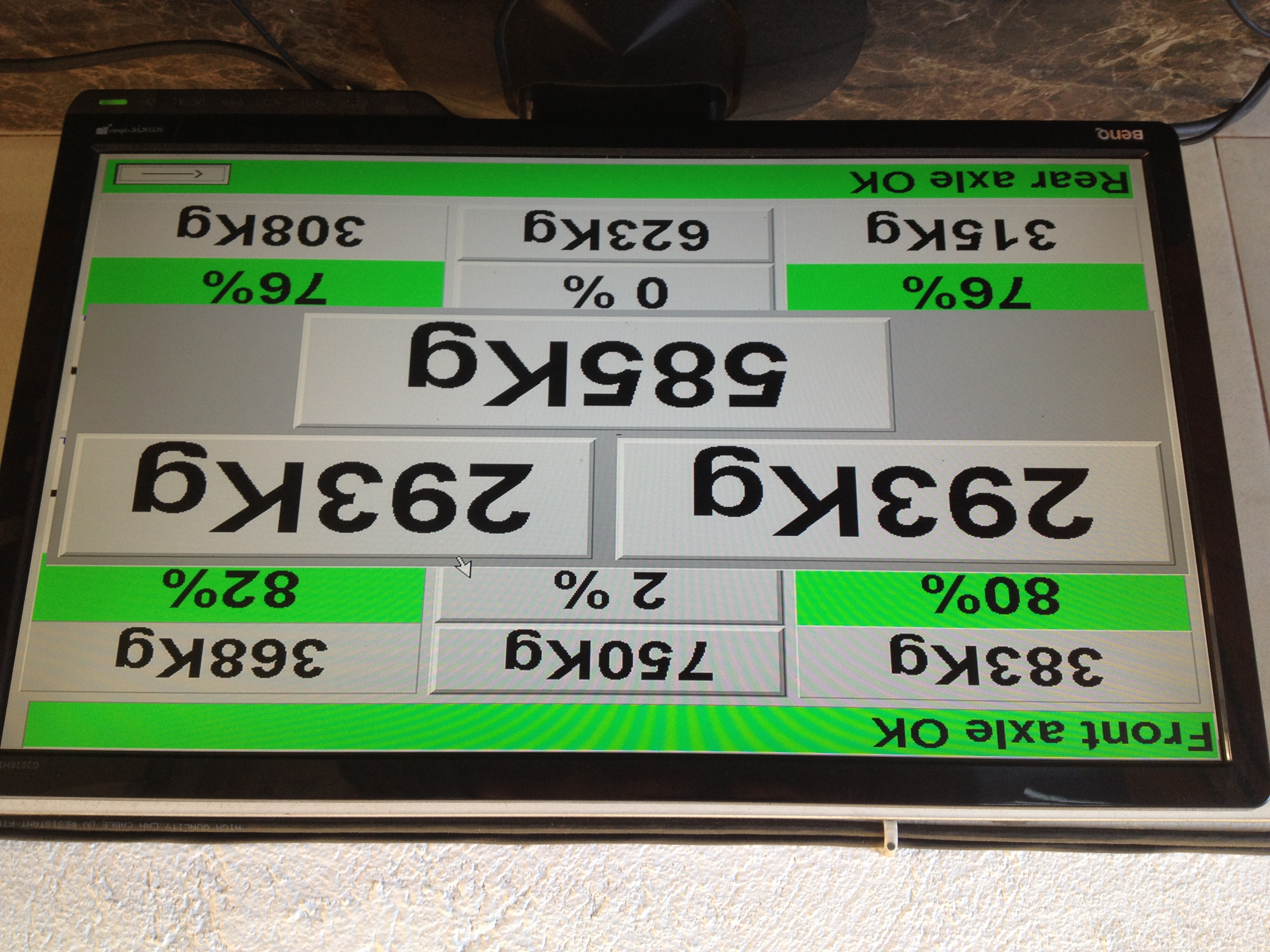

Много ти здраве от баба, Данчо! :D До тук 25к(горе-долу) здрава езда и редовни извращения по планините, вкл. две срещи на Белмекен. Само не съм ти спазил препоръката за 8,5 бара - карам ги на 6,5 заради возията и вероятно затова общият тест на снимката показва 76%. Ама по равно ;) :beer:
IMG_0493.JPG [ 2.69 MiB | Прегледано 1505 пъти ]
Коментар на файл: След 25к и две срещи на Белмекен :)
