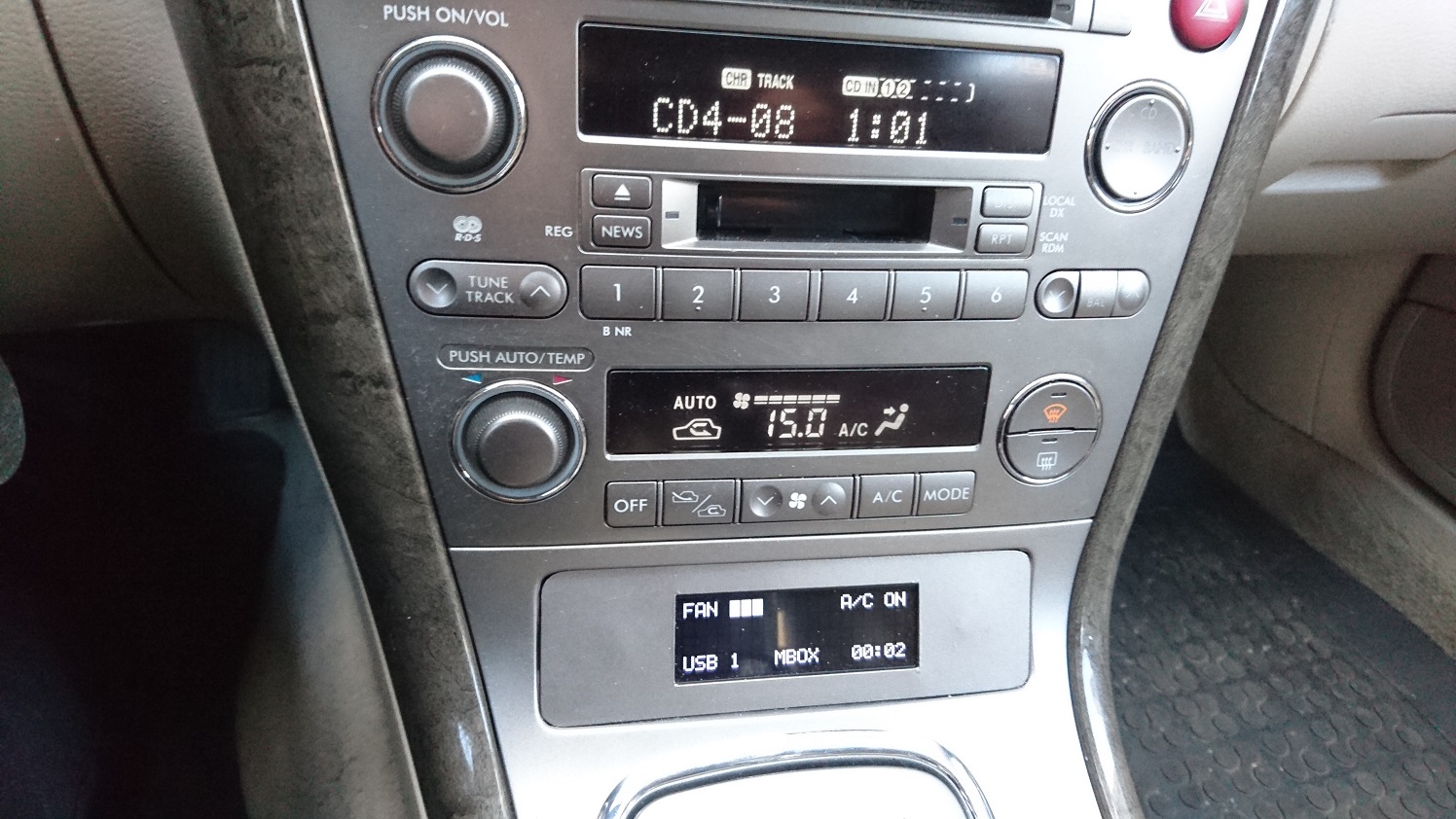

Това е една "простотия" дето от млад мечтая да направя с подръчни средства,
но все не стигаше или технология или опит и умения от моя страна, та досега...
Това е инфо дисплей, изпълнен с микрочип контролер /звучи страшно, но се оказа просто та просто/
с входове и изходи, който прави следното:
- управлява дневните светлини вкл./изкл. - режима е автоматичен, включва светлините с 15 сек закъснение след палене,
а с микро-бутон можеш да ги изключиш, ако не ти трябват напр. в сервиз или при шофиране в Гърция. Отпада автоматично при включено основно осветление нощем.
- управлява лазер за мъгла отзад вкл./изкл. Има ги в алиекспрес, в мъгла зад теб все едно се стеле червено одеало на около 2-3 метра.
- управлява т.нар. "странични светлини" вкл. /изкл. При активиран режим при подаване на мигач, включва съответния халоген /ляв или десен/ и осветява отстрани тротоар, синор и т.н. Отпада автоматично при включени халогени при мъгла.
- управлява /превключва/ 4 флашки с различна музика, като ти изписва на коя си в момента. Четат се от GROM.

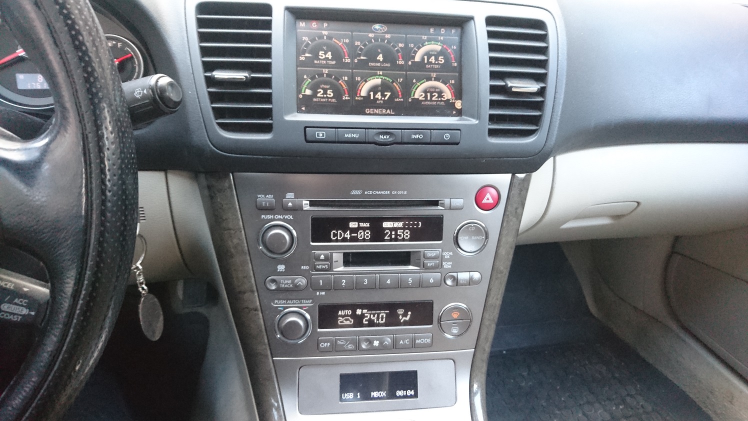

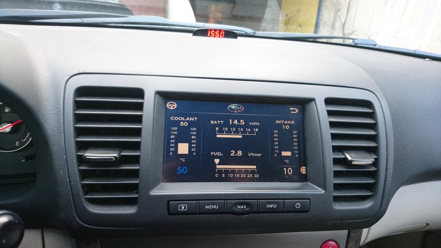

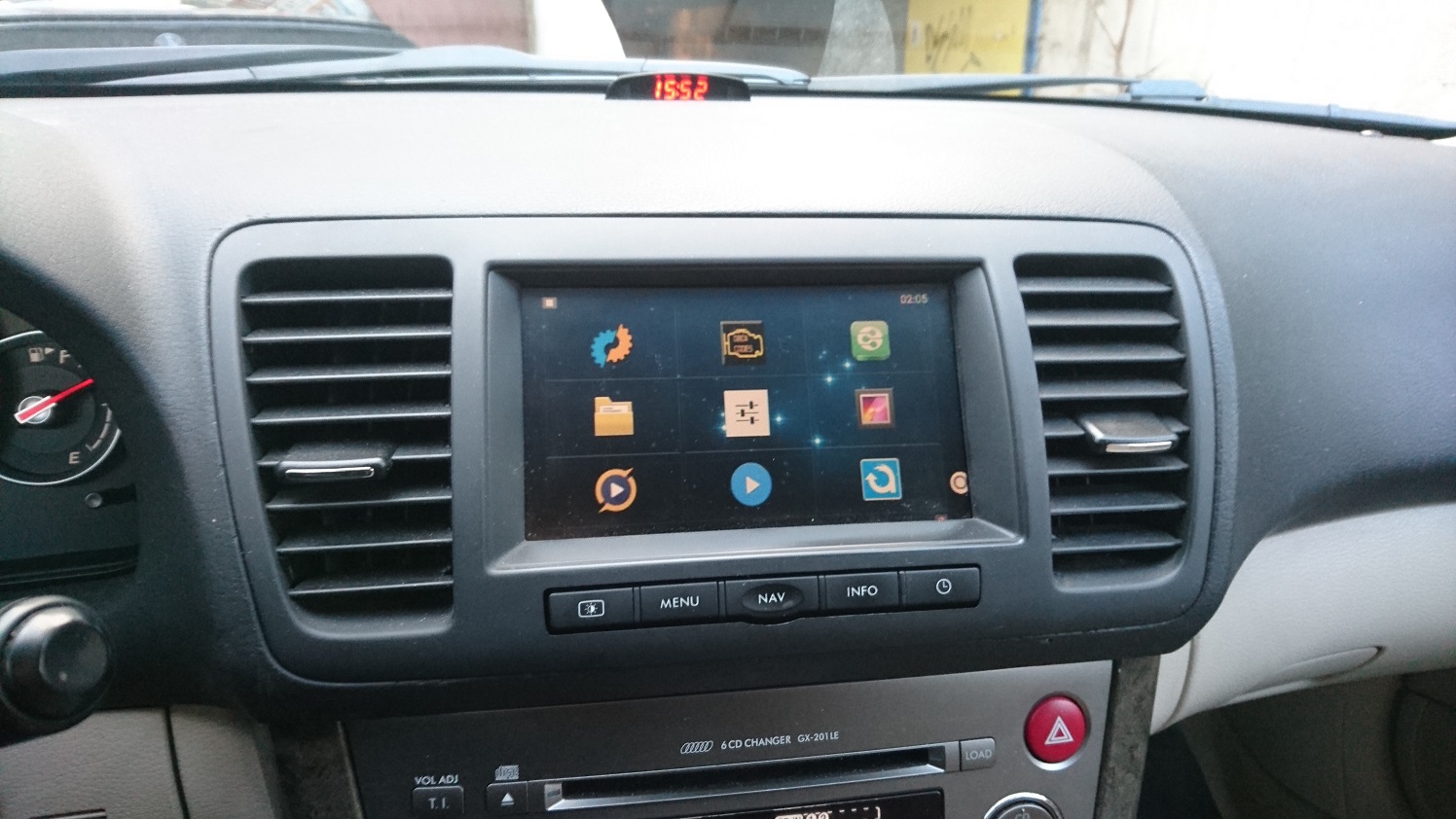

- показва вкл./изкл. Андроид устройство. Видео входа е реализиран с китайски нави бокс към OEM монитора, а аудио входа е от Грома.
На Андроида вече - докъдето ти стига фантазията. OBD, филми, музика и т.н.
Дисплея отразява, какво от горните неща е включено, плюс: дали и на каква степен работят вентилаторите за охлаждане, дали е активен компресора на климатика и брояч за времето на шофиране.
Удобно е, че по време на движение с един поглед можеш да се ориентираш, какво е активно и какво не по колата.
P.S. Сега изглежда малко по-различно /ще постна снимки след малко/ и е доста по-изчистено и функционално...
