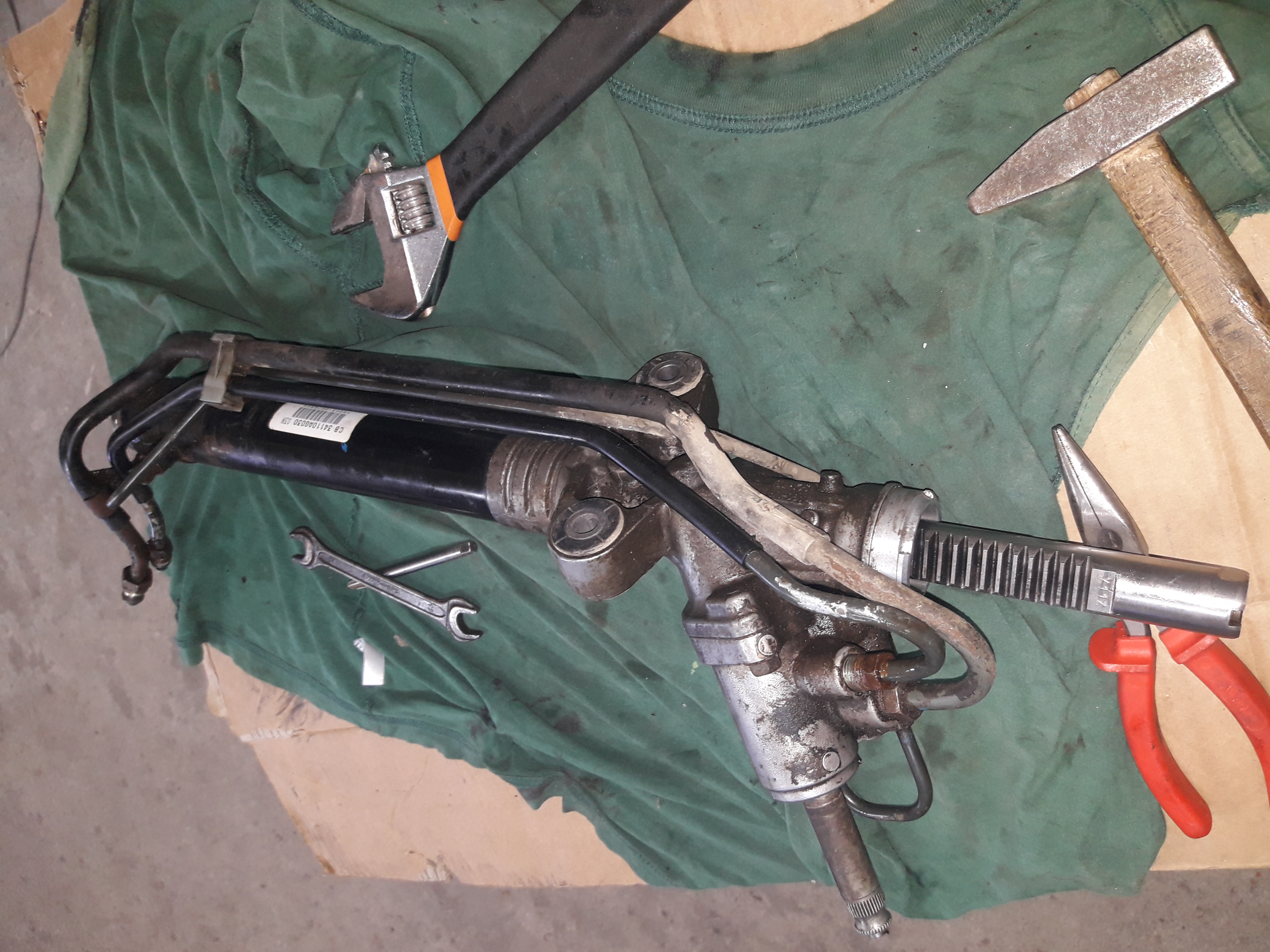

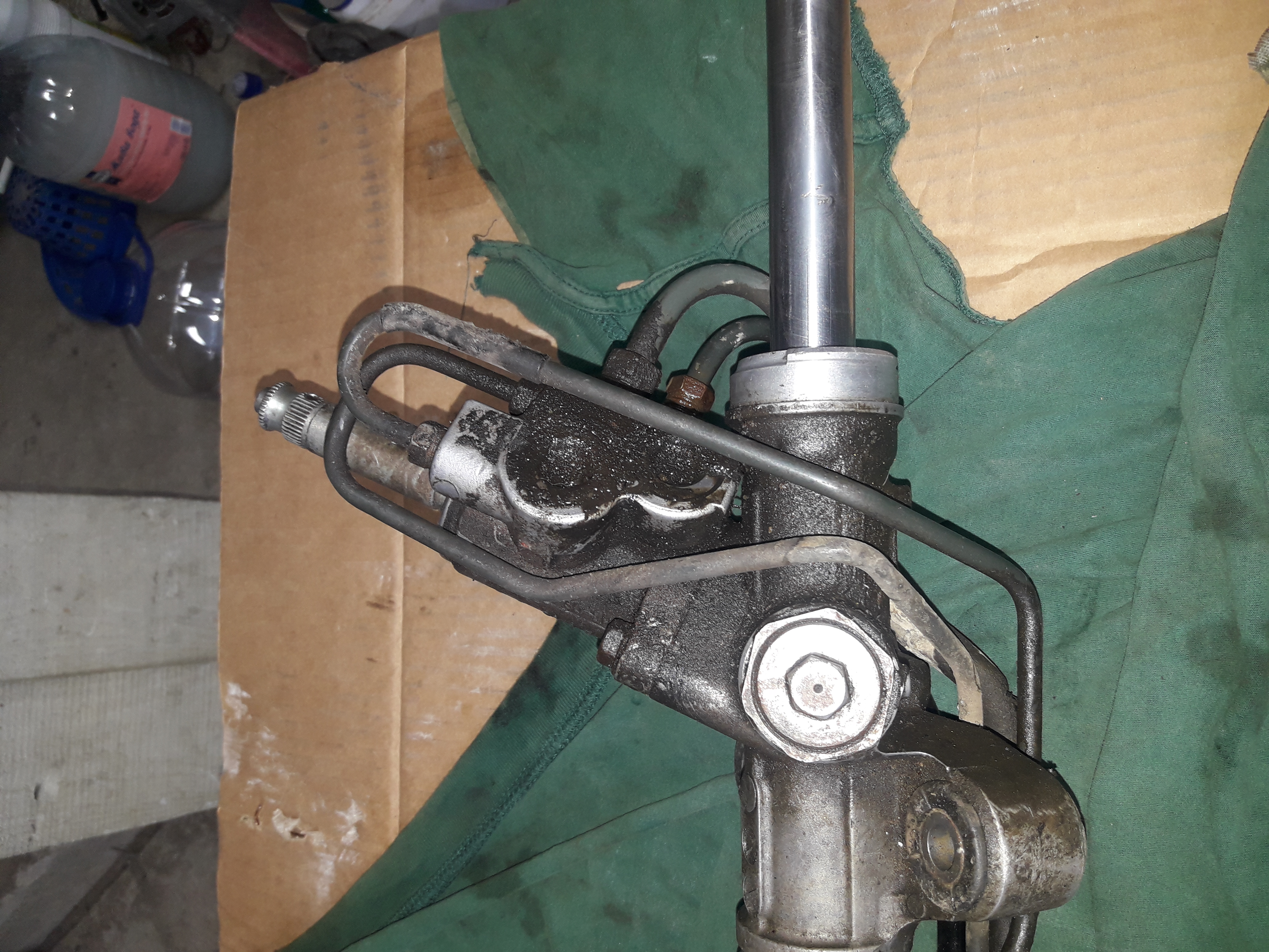

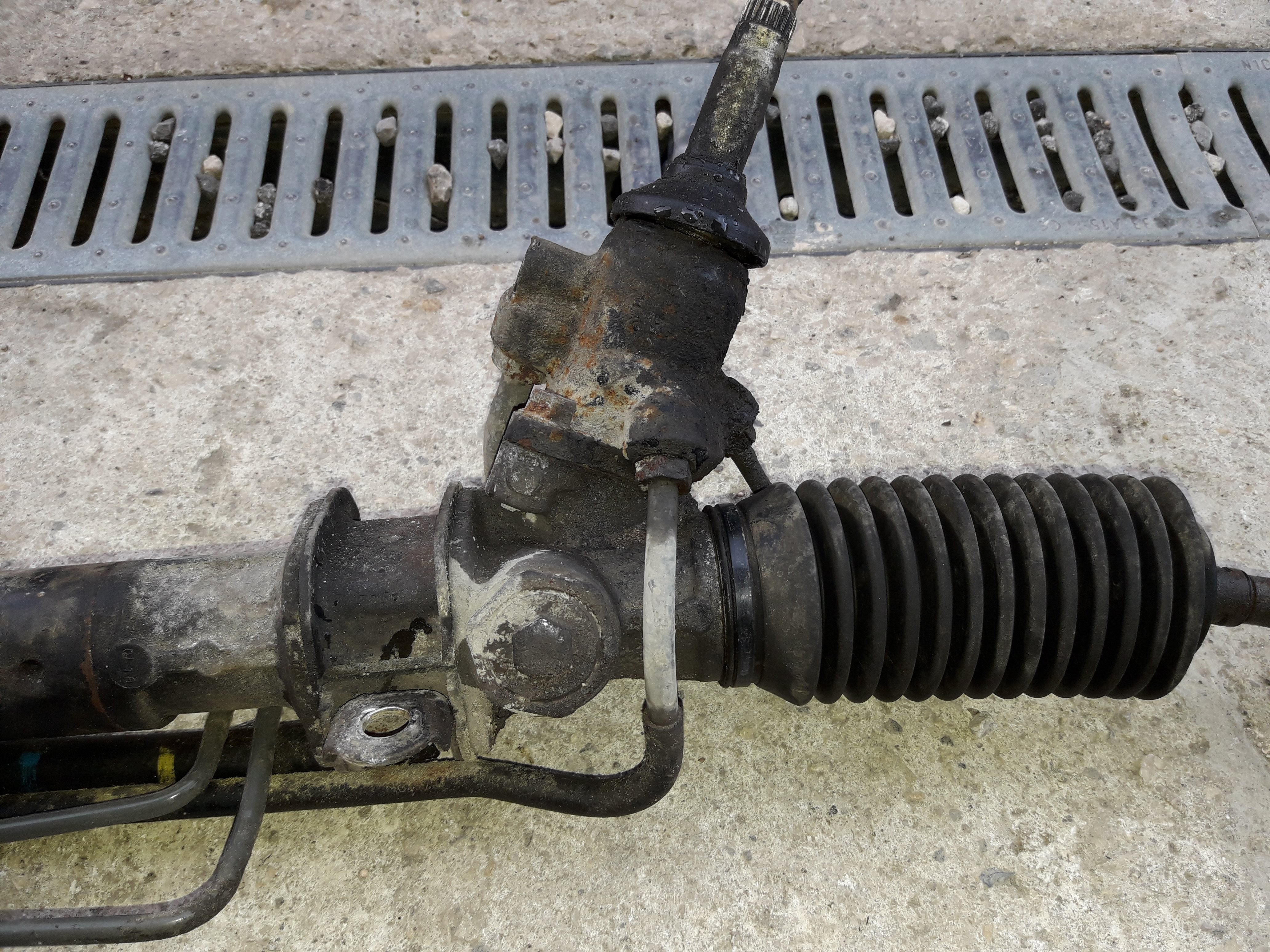

Dimichos написа:
Боря се с едни вибрации и аз, та благодарение на темата стигнах и до рейката. Прочетох в сервизното ръководство,че автомобилът трябва да се постави на равно място и колелата да гледат напред ,тогава с резки движения на волана наляво и надясно се проверя рейката, т.е. трябва да няма " чукане" . Е, моята си почукваше и я притегнах на око , за пробата... и май се оправи. След малко ще ида да я тествам пак. Имам рейка от аутбек б12,3.0- дали няма да стане плъг енд плей на спек б- то?
Не нестава от Б12 на Б13 ..,и аз исках така да направя щот имам ,но захвата им е различен..
Коментар на файл: Б13
20190318_141414.jpg [ 4.55 MiB | Прегледано 2724 пъти ]
20190318_140728.jpg [ 5 MiB | Прегледано 2724 пъти ]
20190113_155047.jpg [ 3.15 MiB | Прегледано 2724 пъти ]
Пет Мар 22, 2019 11:07 am
Постове: 4405
Валка, ако съдя по захвата и още някои външни белези, тази рейка е като на Сузуки и Тойота след 2001-ва. Корпусът на пиньона е алуминиев и шайбите на хидравличната дирекция нямат полиамид, а са директно в корпуса. Т.е. много внимавай с натяга, защото ако я пренатегнеш ще износи корпуса и ще започне да затяга. Ядох го навремето с рейката на Аерио-то - точно това стана.
Ники, "електрото" в твоята рейка е помпата(сложното е управляващата я електроника), другото си е като на останалите. Не овесвай нос :)

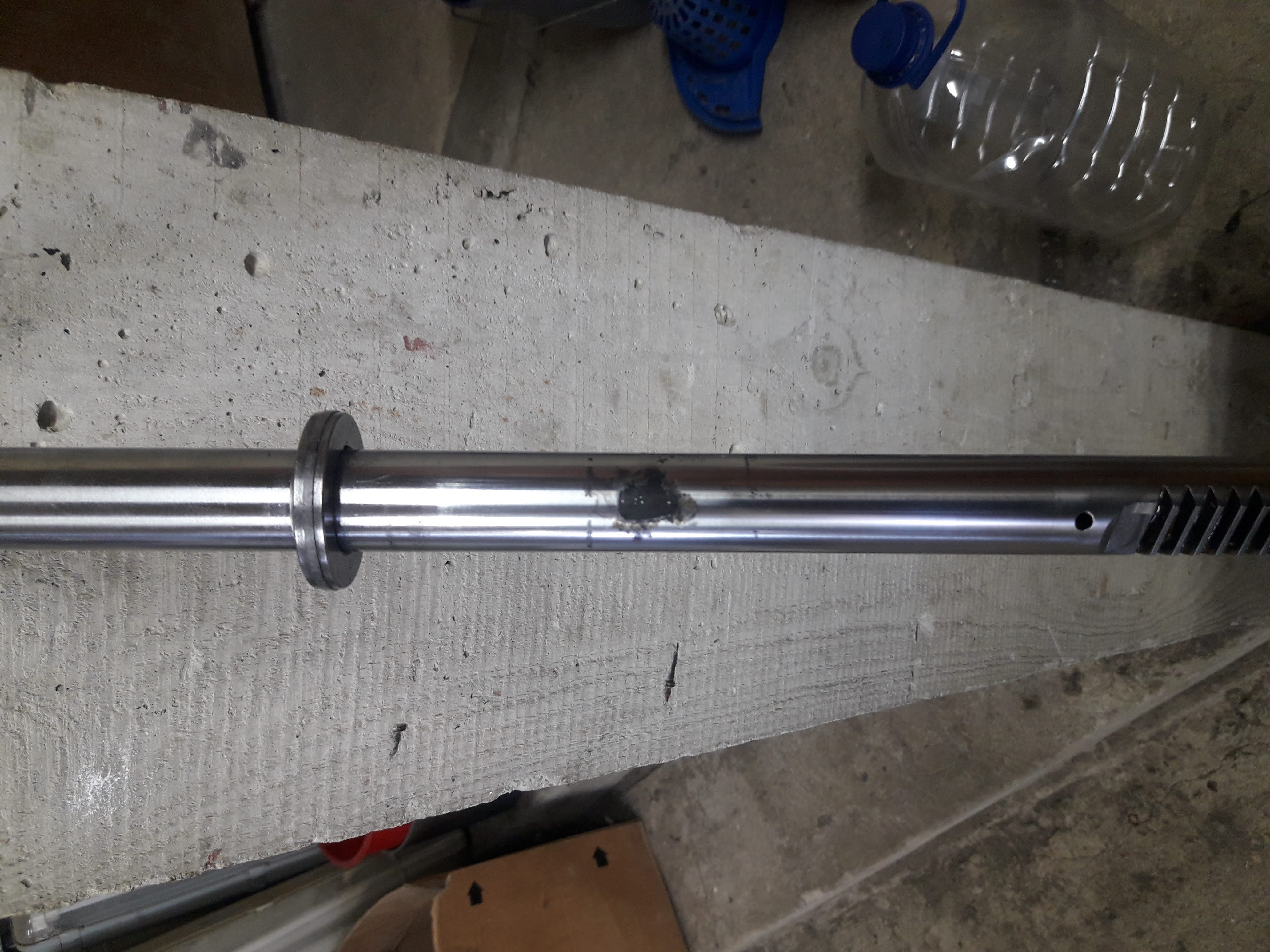

Да такава е ..гребена се "плъзга" върху алуминиевия корпус. Ще внимавам с натега на камъка.Отново ти благодаря за това на кое да обърна внимание. :bow:

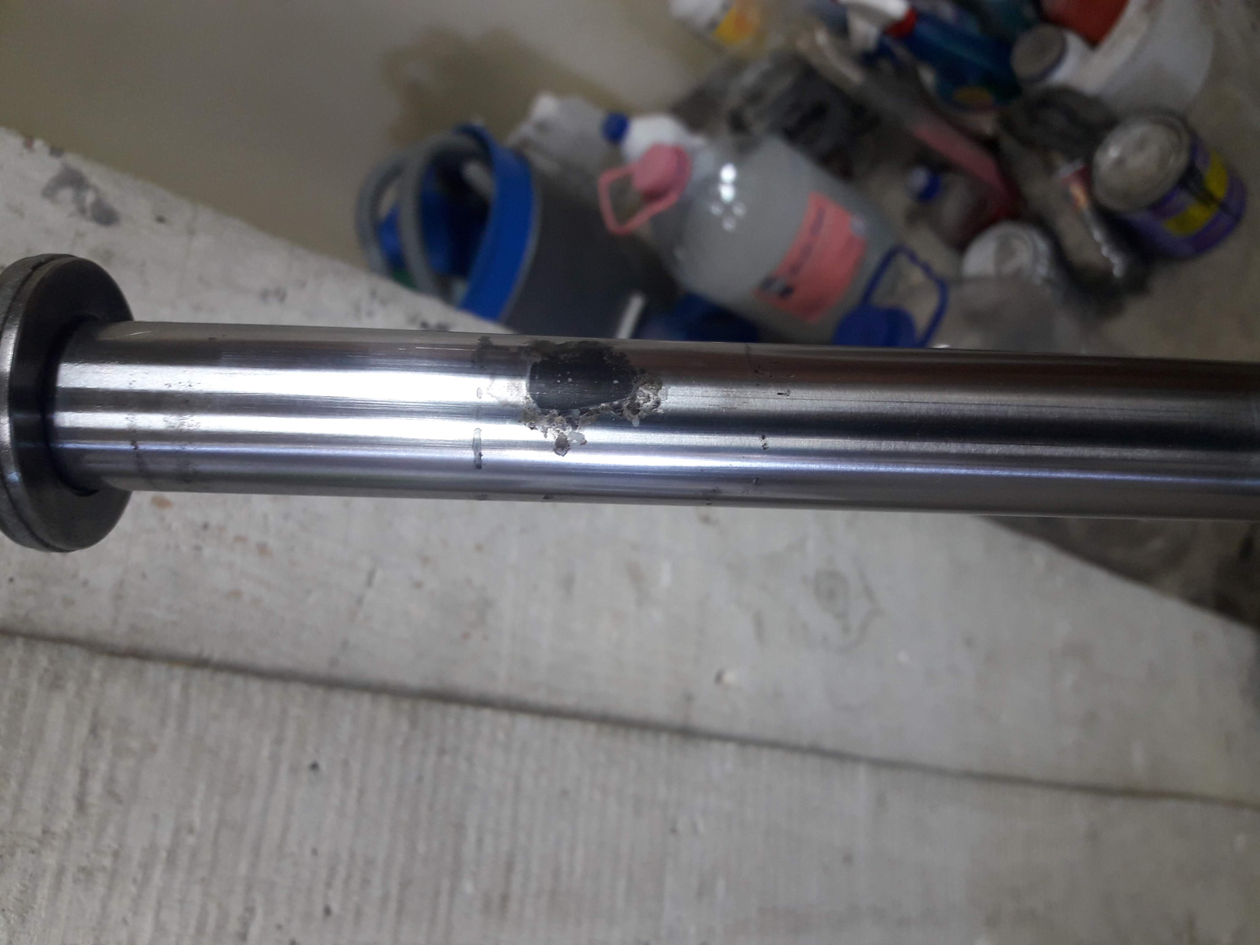

Да споделя още нещо важно за колегите,проверявайте периодично прахозащитните гофрирани маншони защото като се прокъсат и започва да влиза вода и пясък и щетите стават доста..
Ето един пример как изглежда прът с щети от вода..:
20190318_144242.jpg [ 943.55 KiB | Прегледано 2685 пъти ]
20190318_144248.jpg [ 300.27 KiB | Прегледано 2685 пъти ]

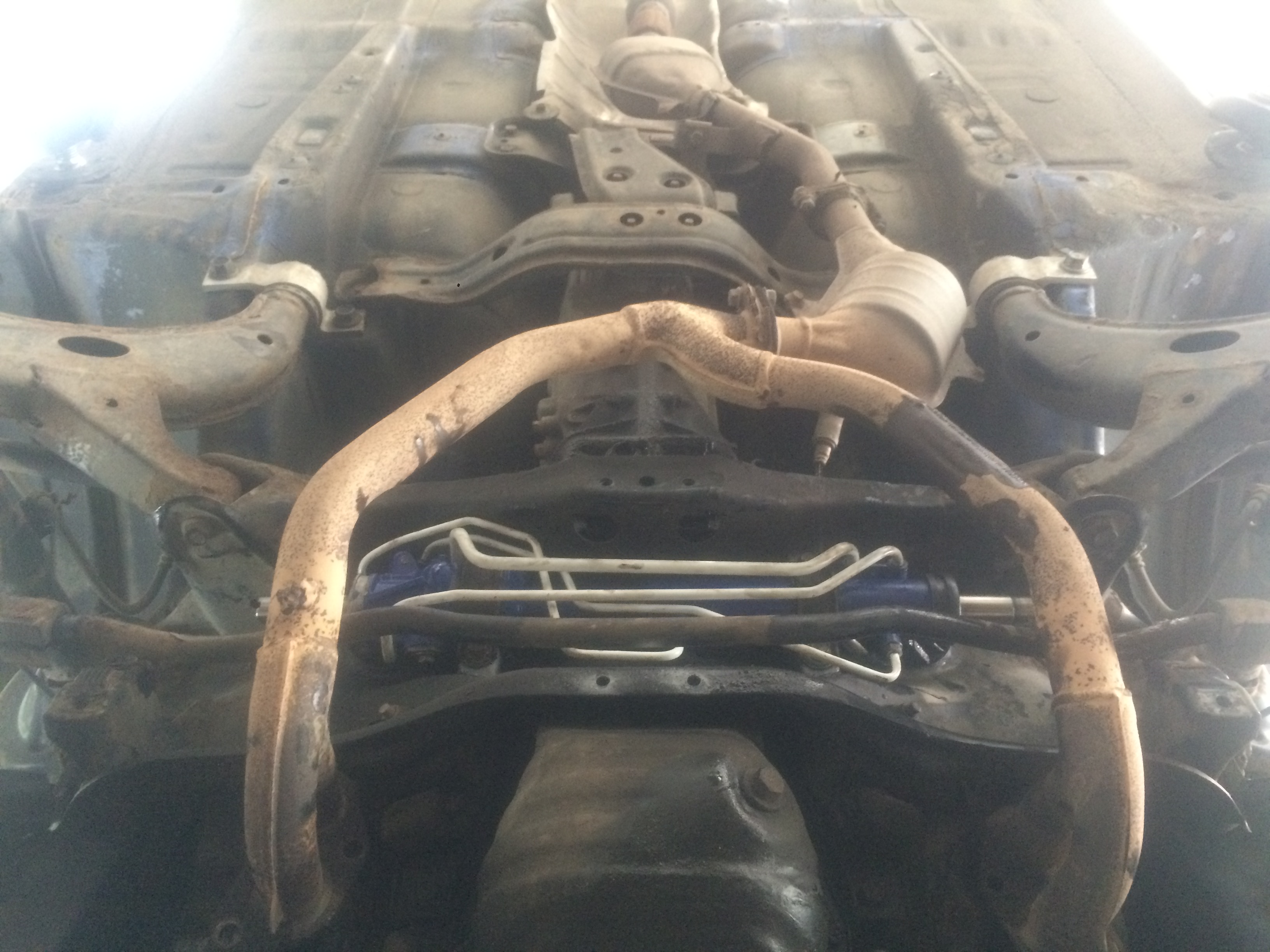

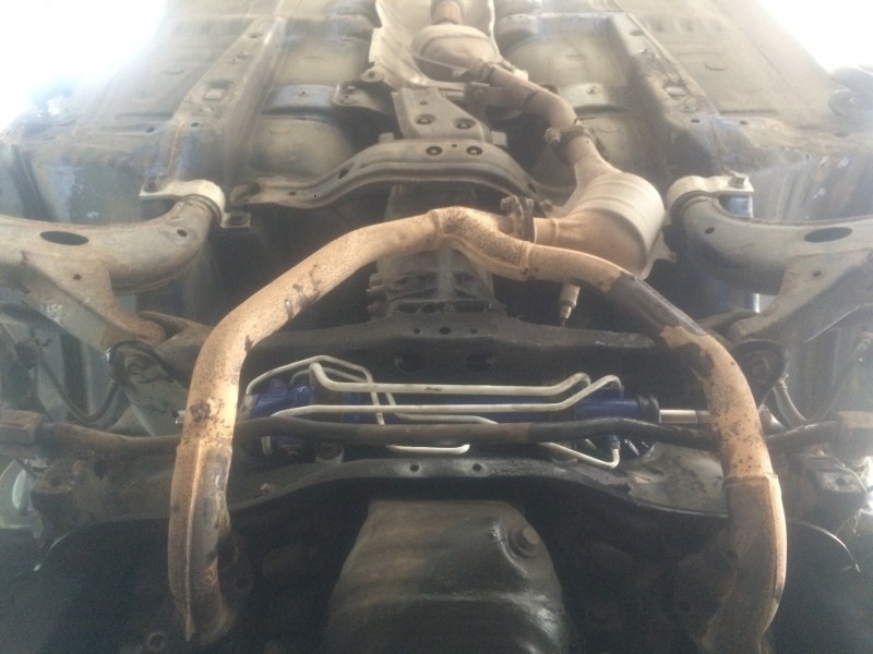

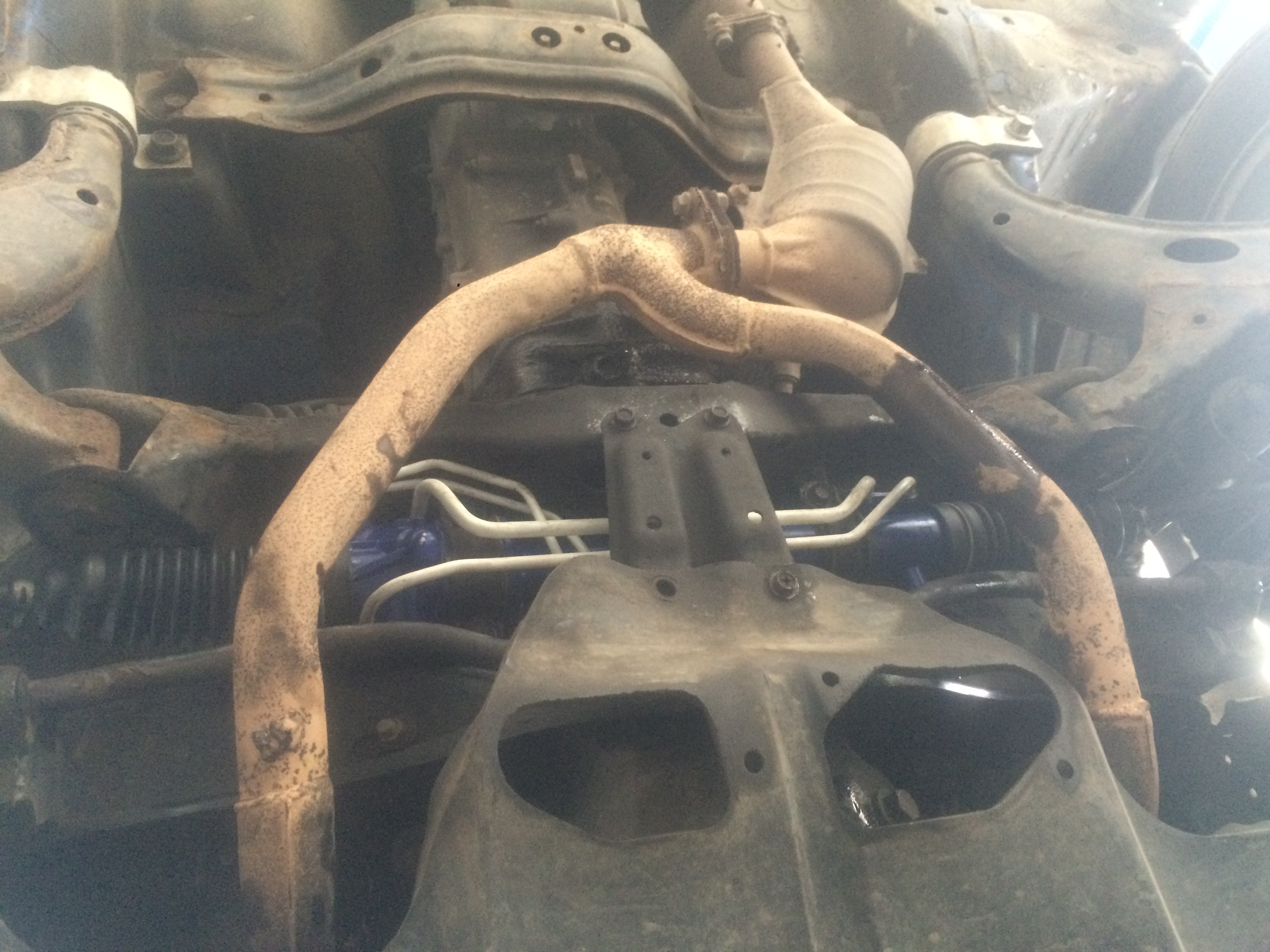

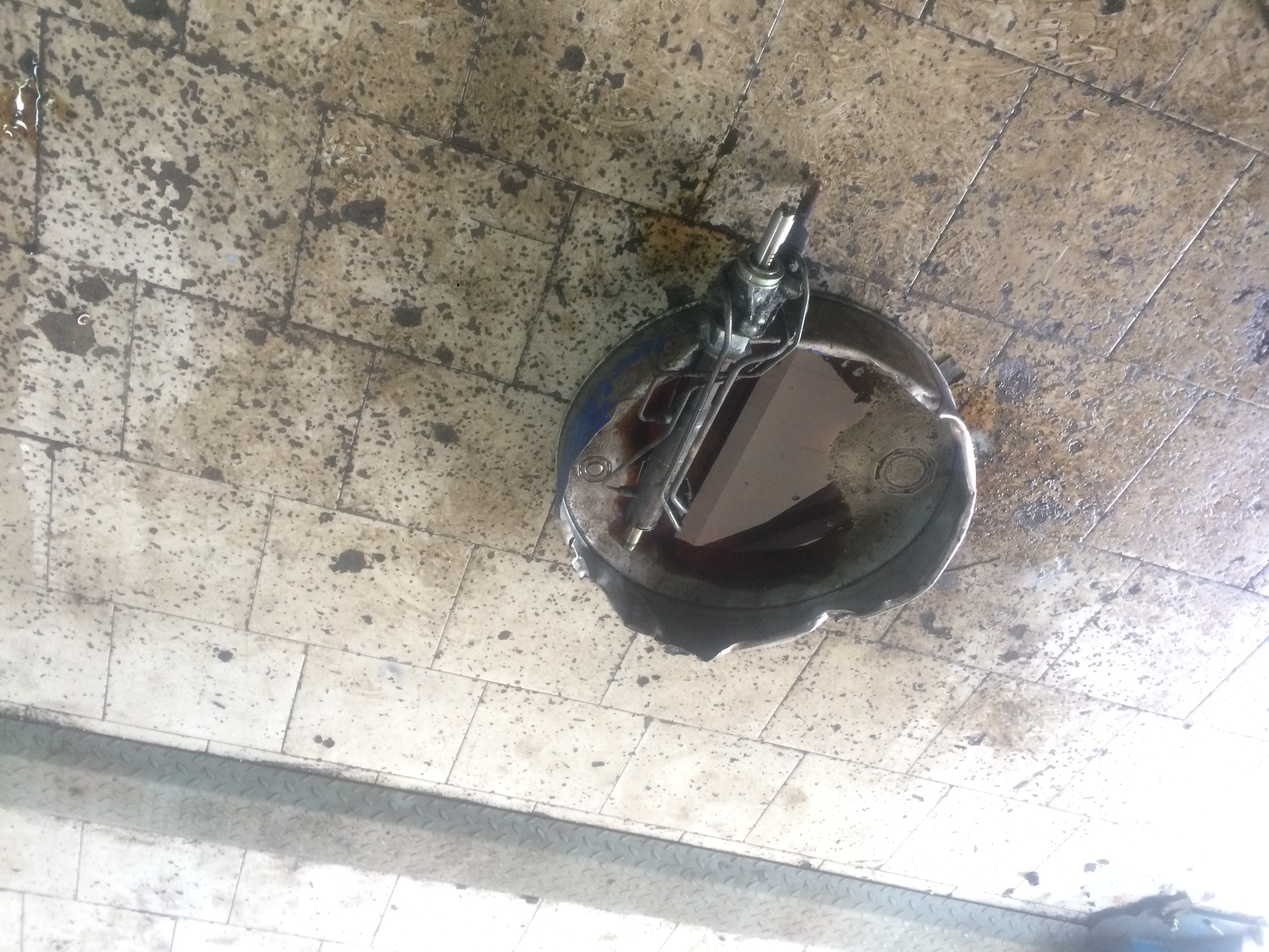

Постове: 4405
Ще ми се да кажа "всичко е перфектно", ама не. Нещо, някъде помръдва отляво и или е накрайник(уж нови и здрави), или е карето на волана. Иначе да се върна на позитивното: течове ньенте, приятно стегнато върви, не тропа и НЯМА Ш*БАНО НЕДОЗАВИВАНЕ надясно :) Иначе реглажът излезе както си му е ред, обезвъздуши се за под минута. Доволен като цяло, пък като покарам ще видим.
P.S. Не мога да разбера защо форумът ми върти снимките наобратно?!

Вече 26 дни откакто съм я монтирал без драми. Наложи се още веднъж да обера луфта в първите две седмици и оттогава всичко е наред. "Помръдването", което споменах се дължеше на...изгнил ляв носач ROFL На една от снимките горе се вижда колко по-зле е от десния, но не се виждат дупките от вътрешната страна. Скъсаха ми се втулки феби на две години(боклук!) и като свалих носачите да ги сменям лъсна работата.

И друг въпрос имам; какво е най-добре да се направи ако по пръта(гребена) има язви, както е показал в снимки колегата Valio? Могат ли да се шлайфат, или се заменят с нови(втора употреба)?
Пет Ное 01, 2019 8:41 pm
Постове: 4405
Някои майстори така или иначе шлайфат прътовете, особенно ако са криви. С времето стават като лък. Аз лично съм против шлайфа, намирам циментацията на пръта за твърде плитка. Не съм оглеждал старата ми рейка в какво състояние е, но ако няма петна, може да измислим нещо.
