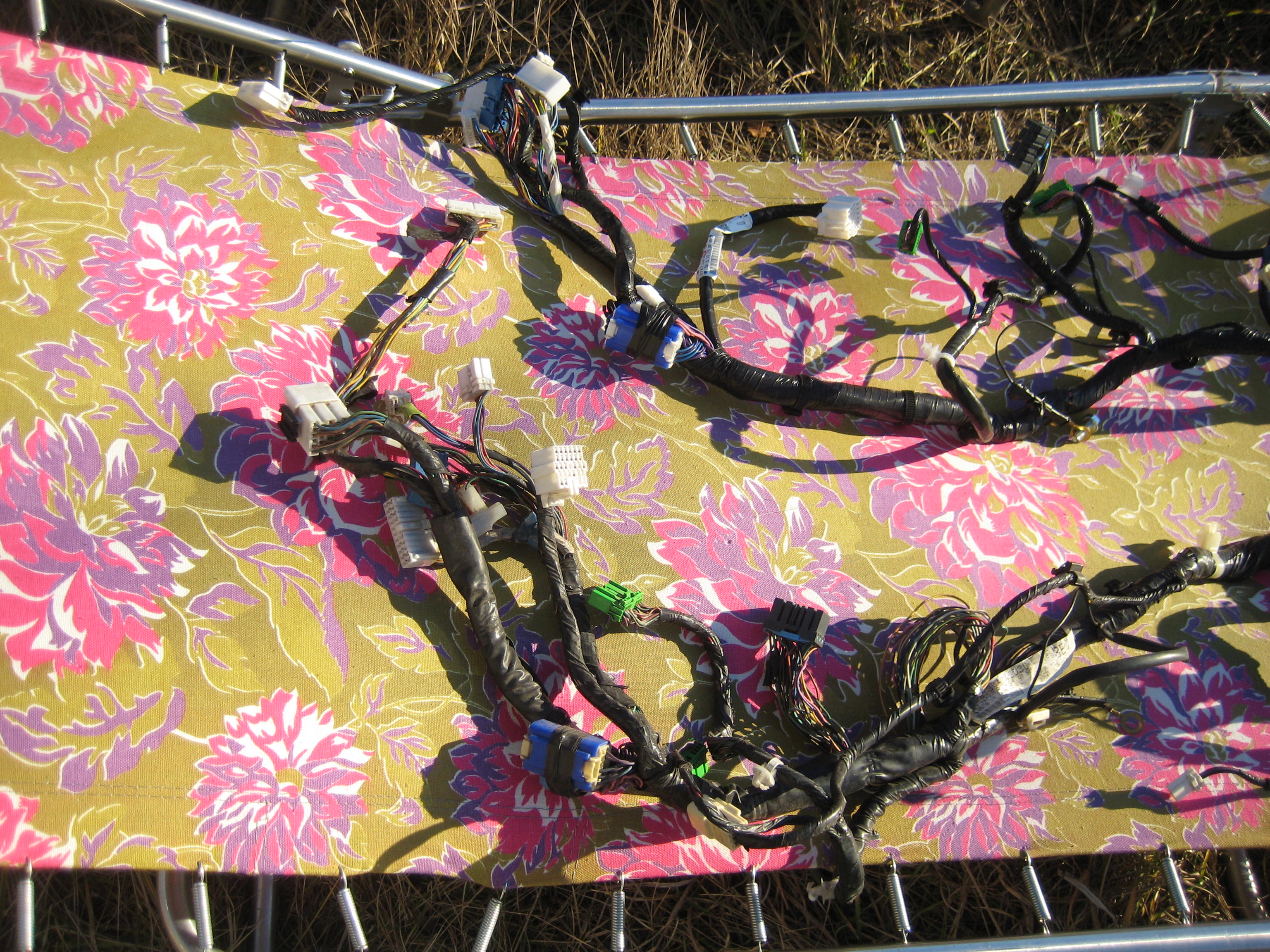

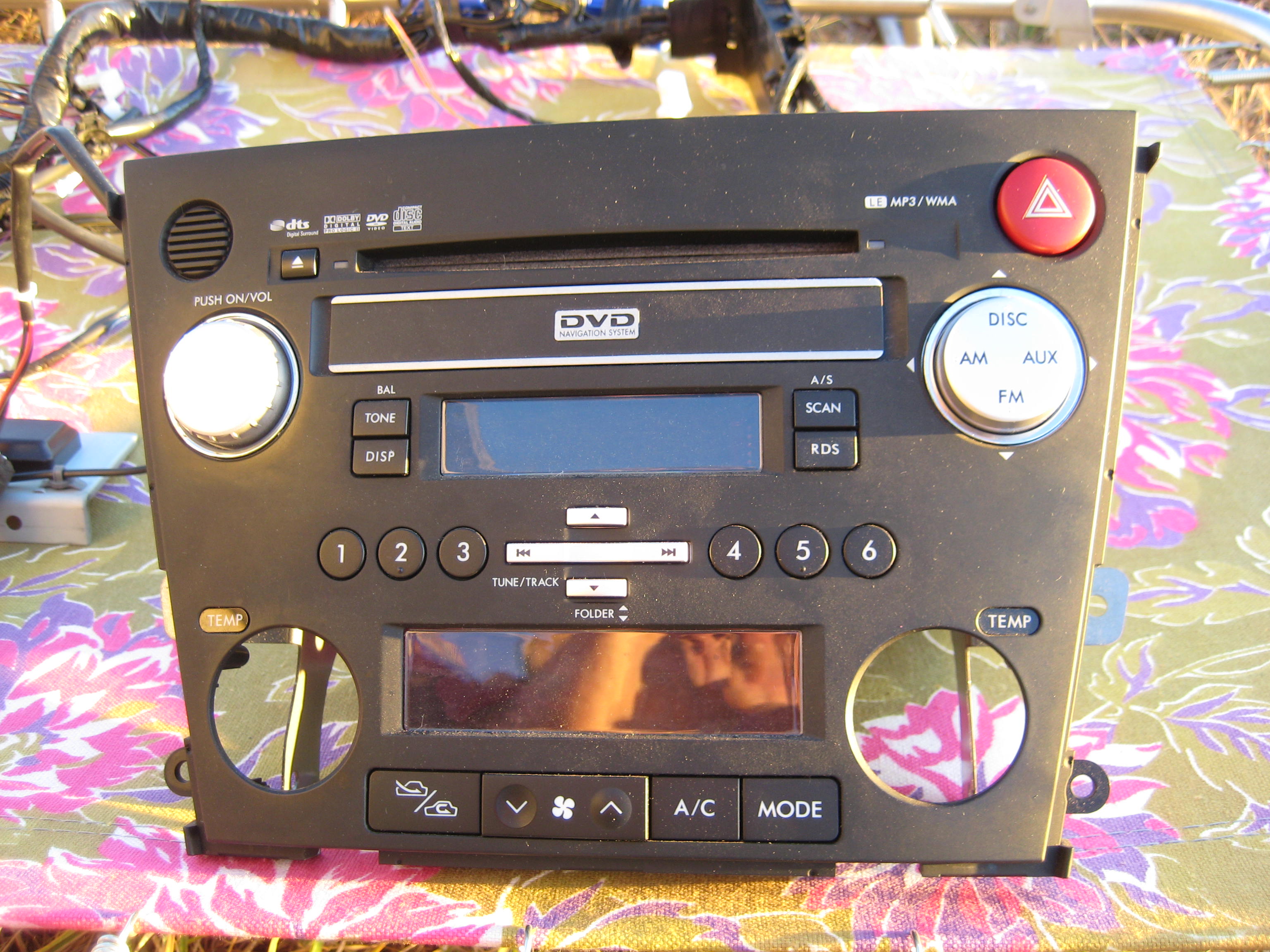

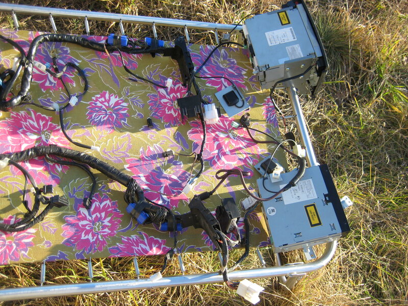

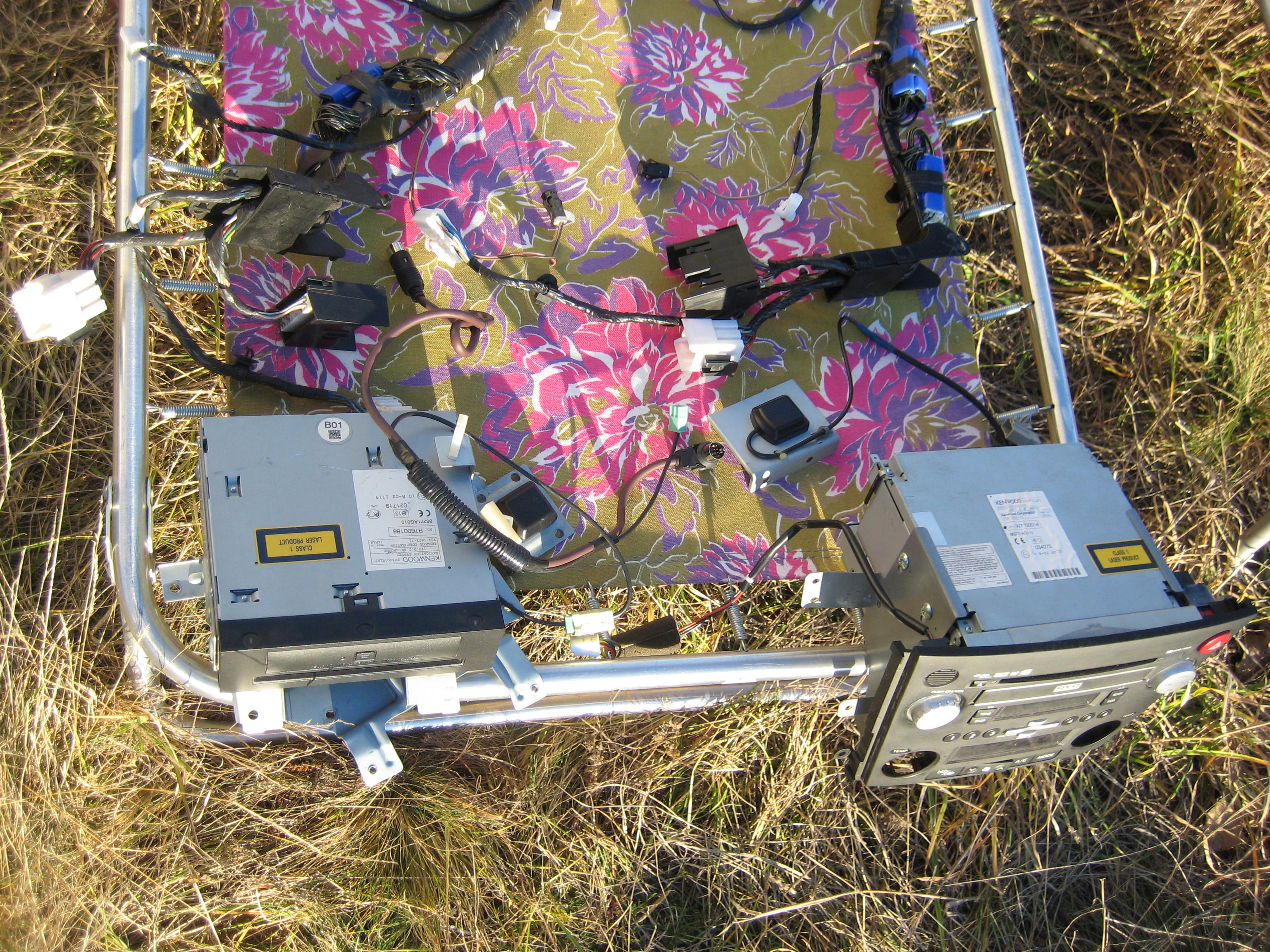

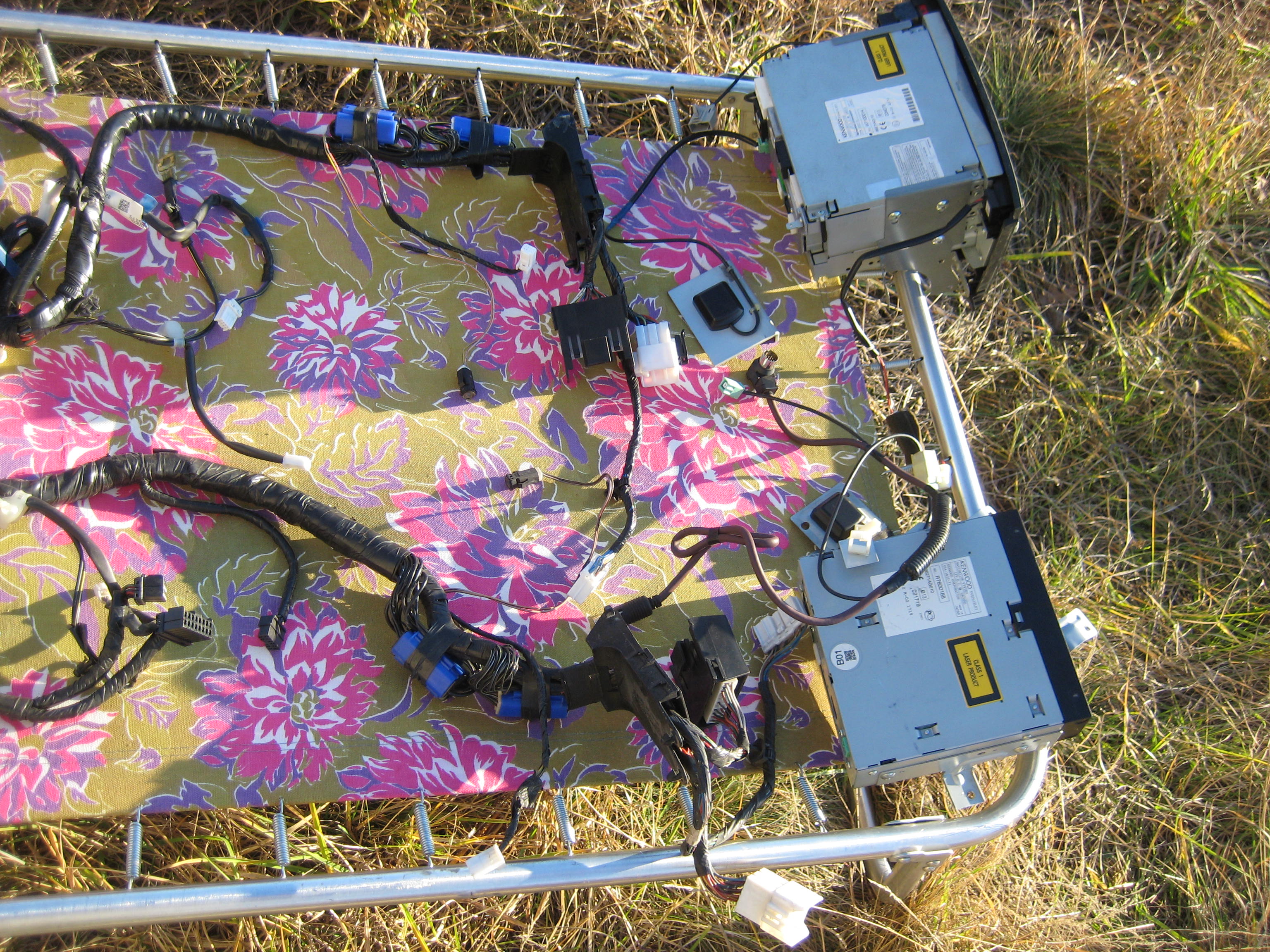

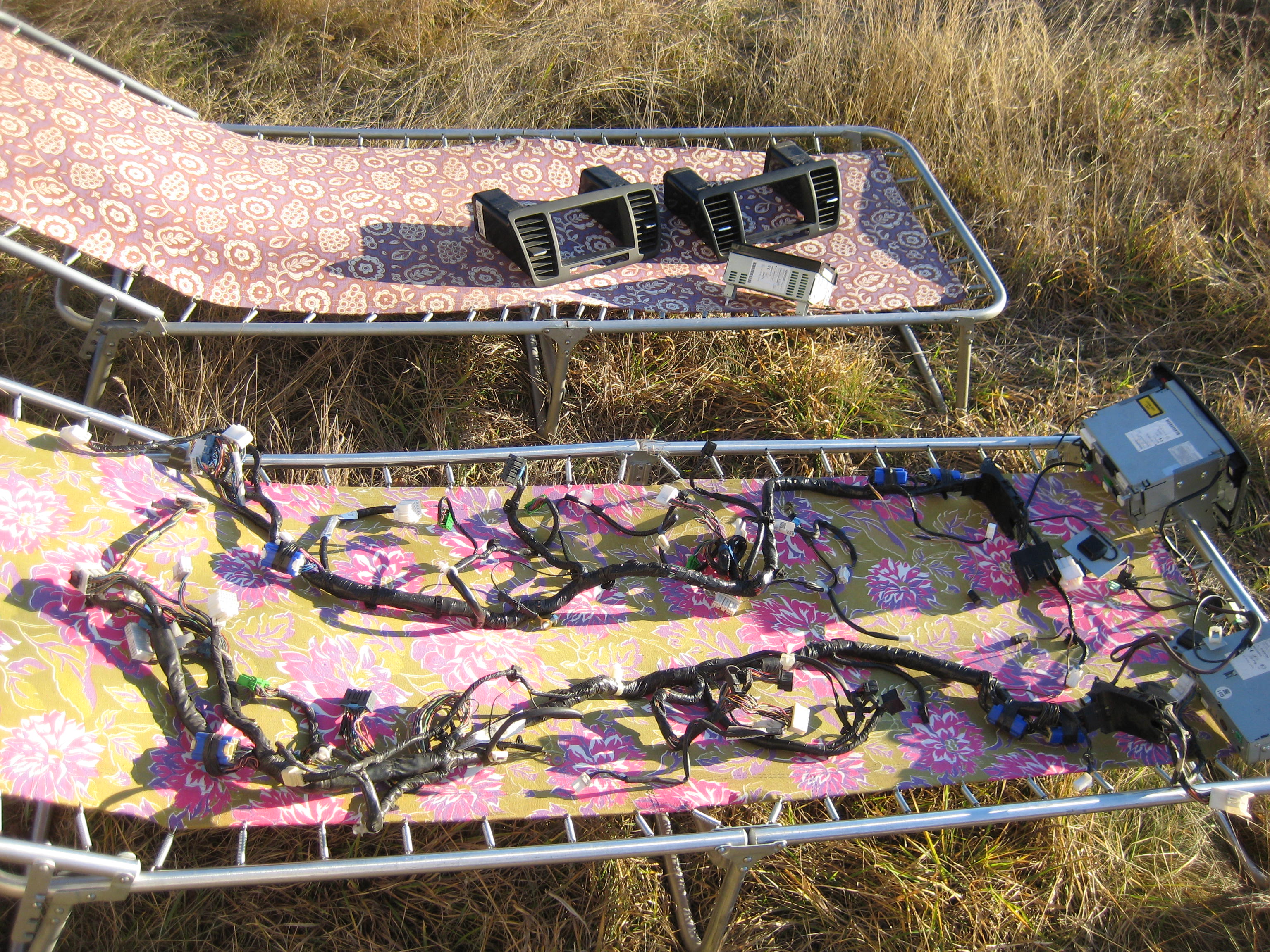

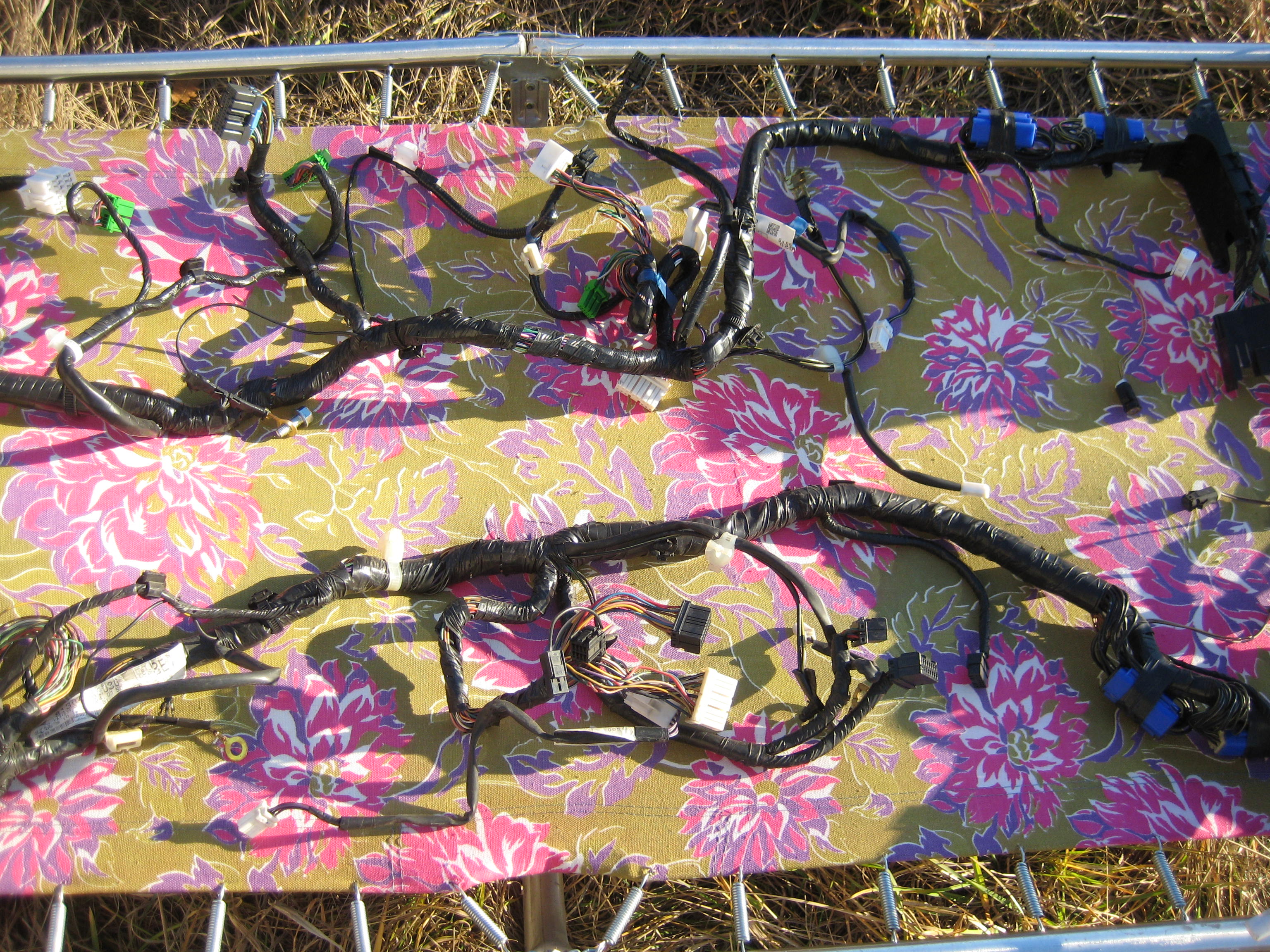

Ето я цялата кабелна инсталация за ретрофит на навигация в Б13, което заводски няма такава. Гледайте някое филмче как се сваля таблото плюс всичко което ви е пред очите . После се вади старото окабеляване и се включва това, буксите към колата отляво и отдясно са стандартни и няма разлики. Откачате от връзките и от щипките всичко, като се водите по кабелите, които тръгват зад музиката с климатроника, така няма как да се объркате. Никъде не се налага да разкачате друго,освен букса в букса. Има и една маса с болт към шасито.
Навито преди фейса е с ДВД под седалката и музика,която не се отличава от музиката на Б13 без нави. На снимките това е по-близката инсталация. Според мен най-добрият и евтин ъпгрейд на старото радио,ако не ви се занимава с нави или цветен борд е да си добавите една блутут WEFA-интерфейсът се включва в буксата за ченджър на музиката, ако сте с ченджър -разкачете го, няма да ви трябва повече. Вефа-та е малка кутийка,която може да се навре навсякъде и плейва перфектно от телефон или флашка. И като звук, и като обхват, и като хендсфри (има си микрофонче) е повече от добра .Не е реклама, истина е.
По-далечната инсталация от снимките с голямата музика отдясно е тази, която си струва да бъде насадена дори на Б13 със заводска навигация отпреди 2007г,защото екстрите са много.

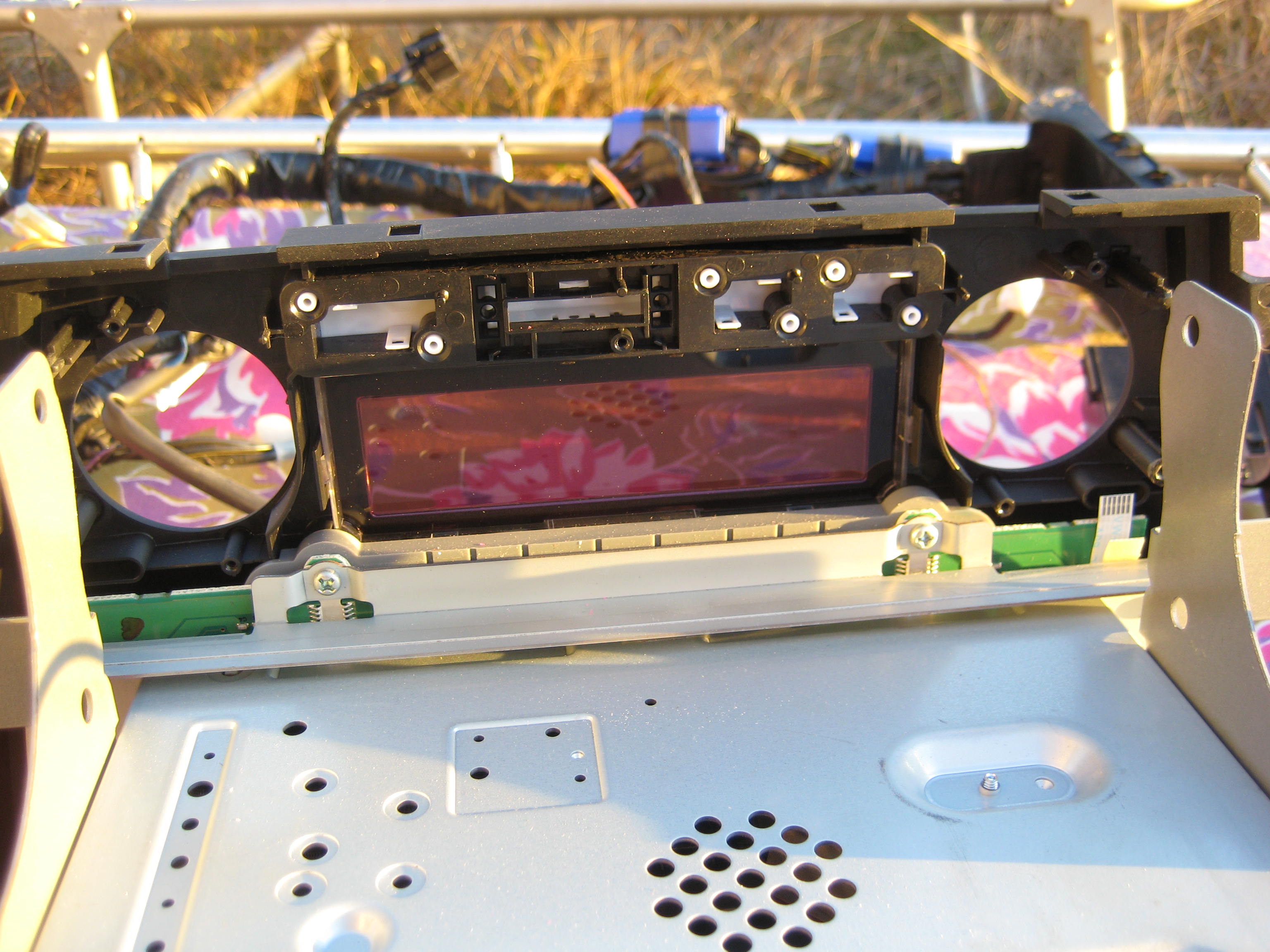

Съжалявам, не съм разбрал за какво преправяне става дума -аз коментирам че са на един панел,т.е. трябва да се подменя всичко заедно.. иначе да -може да се свали ОТЗАД и само климатроника на 2007-2009, на снимките съм го свалил.
