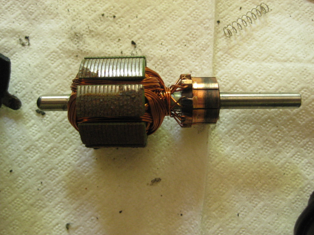

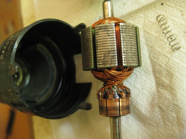

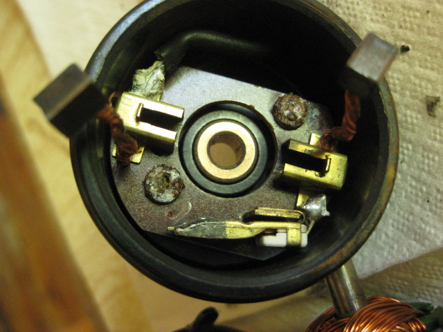

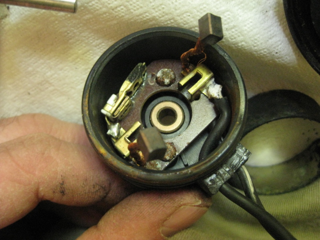

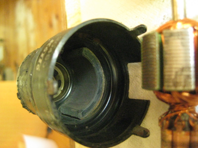

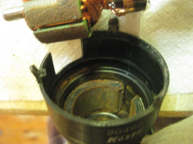

И при мен моторчето спря да работи преди няколко месеца, но чак сега се захванах с него и след като попрегледах в форума започнах. Първо свалих тройника и леко пораздвижих пружината под гумата, след това проба и пак нищо.
Втора стъпка сваляне на казанчето и моторчето за фаровете. Имаше доста боклук на дъното на казанчето- някакви "пресечени" остатъци от течноста за чистачки, които хубаво измих и махнах от казанчето. Оказа се обаче, че и това не е проблема. Роторът беше абсолютно блокирал и трябваше да приложа доста сила зада го отлепа от магнитите. След това естествено разглобих мотора и положението беше както го описва и колегата Valio- Ръжда по ротора, магнитите и да допълна нагар по една биметална пластинка. Изчистих ръждата от ротора и магнитите внимателно с шкурка, почистих нагара от биметалната пластина с малка отверка, смазах втулките или семерингите както там се наричат с високооборотна смазка и обратно всичко по местата. Само да кажа за тези, на които им предстои тази процедура, че четките се връщат малко трудно по местата им и не би било лошо ако има втори чифт ръце в този момент. И още нещо-
след като сглобих моторчето реших да го пробвам с трансформатор дали всичко е наред преди да връщам всичко по местата и нищо.... а после, като го монтирах на място тръгна със срташна сила :D , та си мисля че има някакъв кондензатор някъде по трасето :-?
Ето малко снимки и успех на следващите ;)
преди:
IMG_0447.JPG [ 176.35 KiB | Прегледано 2456 пъти ]
IMG_0448.JPG [ 171.08 KiB | Прегледано 2456 пъти ]
IMG_0449.JPG [ 161.43 KiB | Прегледано 2456 пъти ]
след:
IMG_0451.JPG [ 173.76 KiB | Прегледано 2456 пъти ]
IMG_0452.JPG [ 165.72 KiB | Прегледано 2456 пъти ]
IMG_0453.JPG [ 184.78 KiB | Прегледано 2456 пъти ]

Valio написа:
Моторчето клеясва ,защото влиза вода в него и оста както и цялото роторче ръждясва,това е заради износен семеринг на оста..Първия път като го "раздвижих",работи месец два после пак блокаж..При повторното отваряне вече го разглобих тотално,вътре беше пълно с ръжда,зачистих смазах и смених семерингата,като естествено няма такава оригинална,нагодих от водна помпа за пералня... :smt129 ,и така почти година все още си работи..
Дори и да не нагаждате друг семеринг поне го разглобете тотално да го изчистите от ръждата и да го смажете обилно така ще изкара повече време :smt023

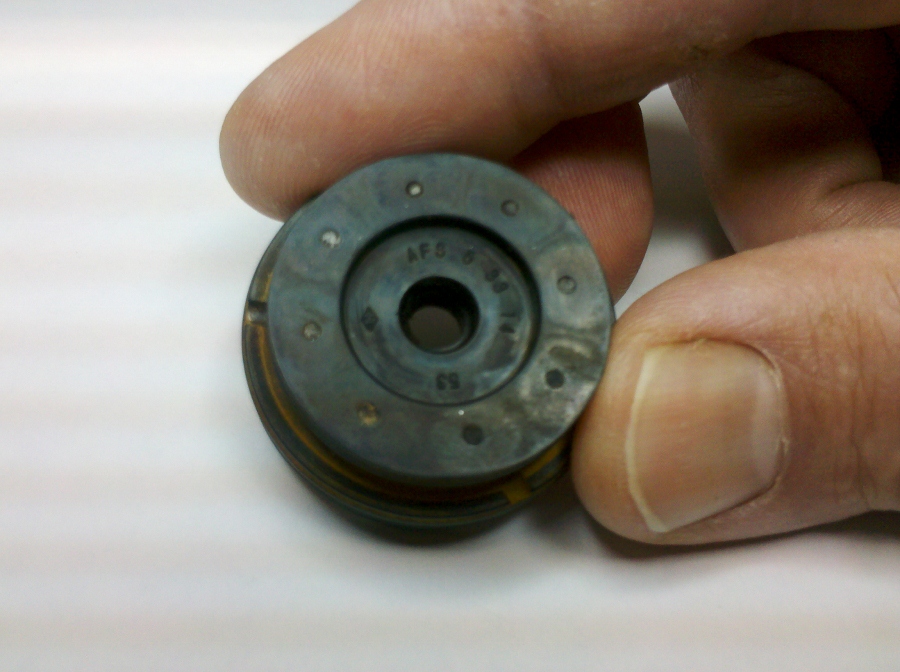

Може и лошо да съм се изразил. Въпросът ми е: как си намери заместителя? В магазин за резервни части си намерил семеринга за кой модел марка пералня? Или марката на помпата?
Иначе аз намерих номера на оригиналния семеринг, но чичко Гугъл нищо не е чувал за този номер.
А ето го виновника....

Ето това е ....Има го в София...
http://nikelectric.com/product_info.php?products_id=727
За да стане нагаждането трябва да изрежеш оригиналния отвътре за да се получи отвор в който да влезе новия семериг,за залепяне използвай канаколит-Локтайт гел,лепи гума супер здраво..
Дефакто използваш основата от стария ,като заменяш износената сърцевина с нова..
Мисля ,че що годе се изразих изчерпателно ,но ако имаш други въпроси питай.. :good:

Накрая намерих въпросния семеринг. Даже има 2 размера - с 4.5 и 5 мм вътрешен диаметър. Лошото е че в моя случай се е скапал ротора. Като отворих двигателчето, вътре беше всичко тиня и ръжда. Роторът беше блокирал, раздвижих го и най-странно е че тръгна. Измих и изчистих всичката гняз. Като го сглобих /с новия семеринг/ се оказа, че двигателя работи много зле - трепери, едвам тръгва - явно някои от намотките са прекъснати. Явно ще мисля за заместител от друга кола или втора ръка от Суби

След доста перипетии двигателчето работи. Сменен семеринг, почистване на тинята вътре и смазване. Засега не съм сменял помпата, докато работи - ще се ослушвам :cool:
Благодаря за knowhow-то на патилите и най-вече на Вальо :bow:
