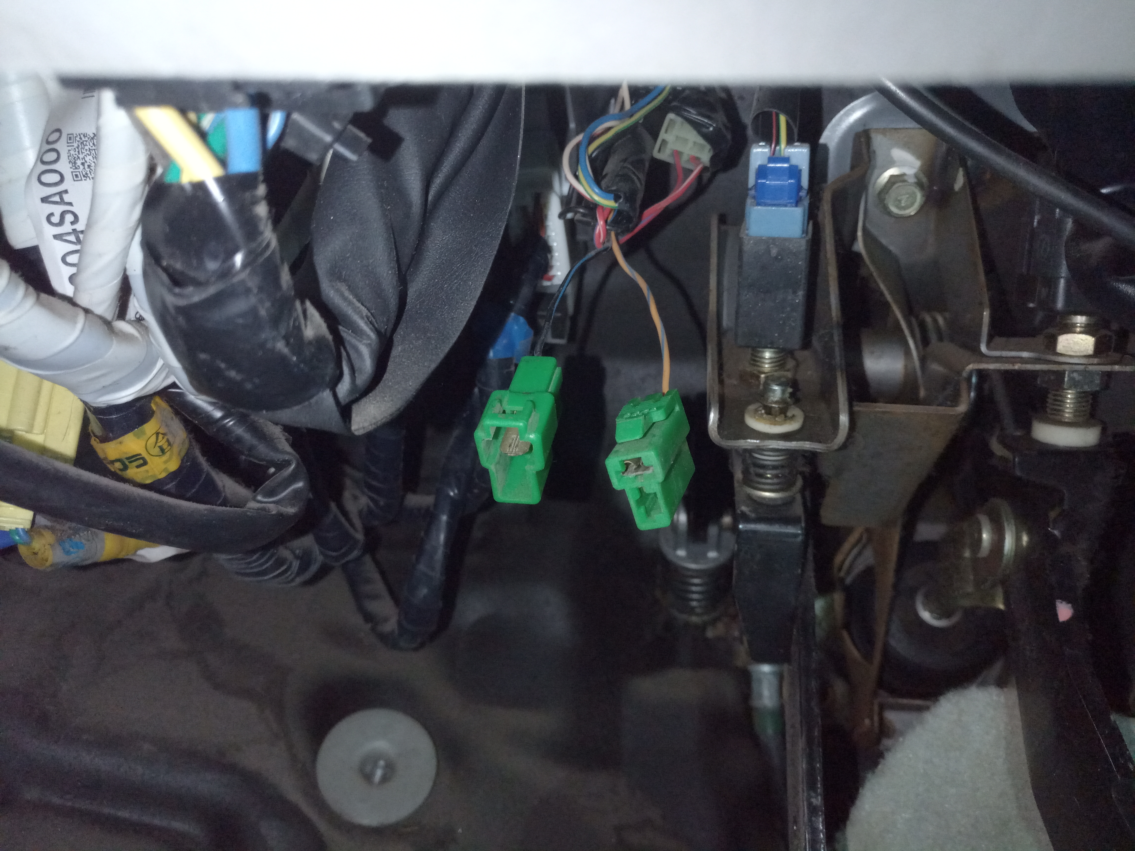

Здравейте колеги,
Наложи ми се да сменя батерията на един от ключовете , след това обаче не мога и не мога да го накарам да проработи
буксите са предполагам тези на снимката
Форестъра е 2003 г. , 2000 куб.с. , 125 к.с.
Обучението на дистанционното не се получава.
А си работеше преди да сменя батерията. Батерията е нова.
Ще съм благодарен на всеки съвет :)
IMG_20190220_180229.jpg [ 3.76 MiB | Прегледано 1827 пъти ]

nasko711206 написа:
Здравейте колеги,
Тея букси като гледам са под таблото, и е по ветроятно да са за самодиагностика.
Първо намери правилните букси точно както е описано и ще се получи.

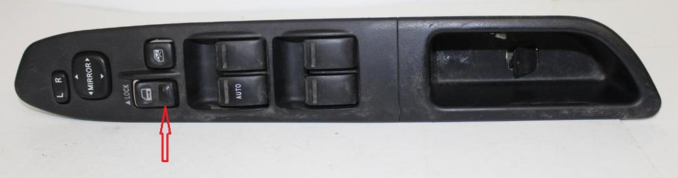

Здравейте колеги, днес успях да си обуча второ дистанционно на колата. Тя е Субару Форестър SG 2003 г. Дистанционното е следният модел:
subaru key.jpg [ 10.09 KiB | Прегледано 1768 пъти ]
Понеже доста се помъчих докато обучих второто дистанционно сега описвам стъпките.
Обучаване само на едно дистанционно:
1. сваляме лявата кора на прага и включваме белите букси.
2. натискаме и задържаме бутона за отключване(независимо дали е отворена или затворена вратата)
door panel.jpg [ 50.07 KiB | Прегледано 1768 пъти ]
3. натискаме веднъж бутона за отключване и след това за заключване на дистанционното. Колата ще се заключи и отключи.
4. изключваме буксите и можем да пробваме.
Обучаване на повече от едно дистанционно:
стъпки 1 и 2 са същите от процедурата
3. натискаме два пъти бутона за отключване и два пъти бутона за заключване на първото дистанционно.
4. натискаме веднъж бутона за отключване и веднъж бутона за заключване на следващото дистанционно.
5. изключваме буксите и пробваме дистанционните.
