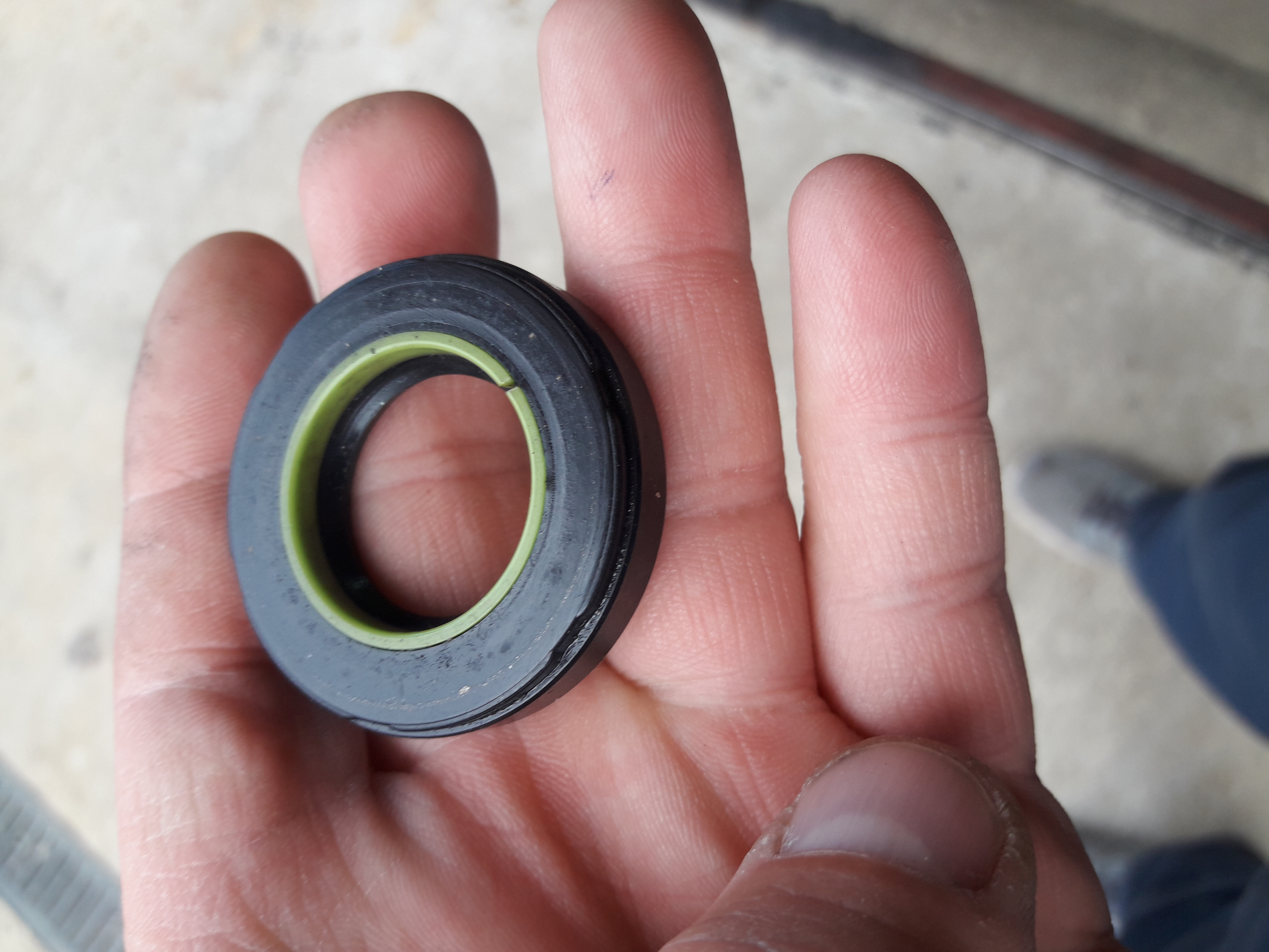

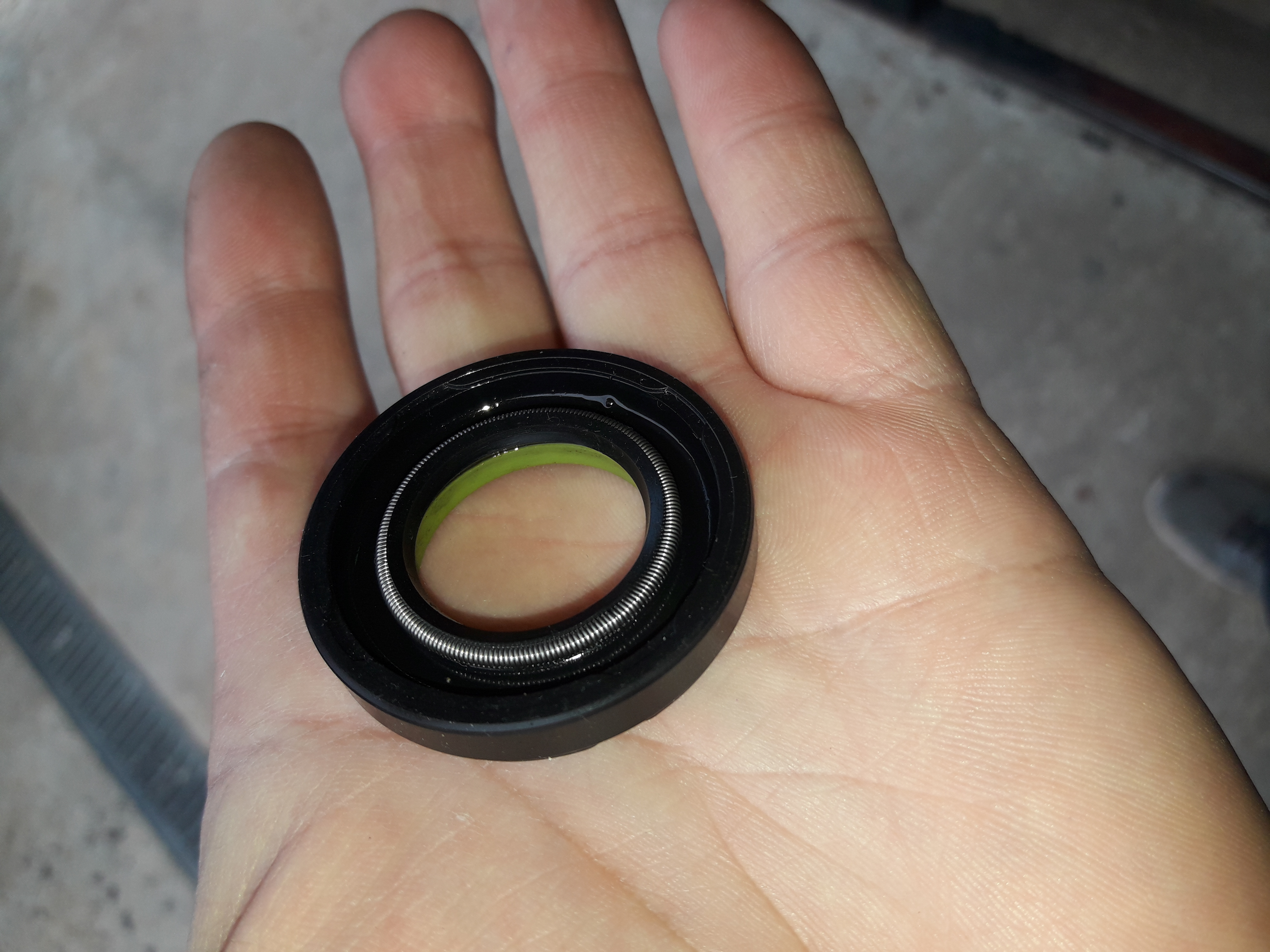

Тази рейка която съм снимал,я закарах на лентов шлайф,язвата излезе на 0.1мм .Не съм сменял семерингите защото изглеждаха доста добре,камъка също беше в добро състояние,смазах обилно и така...рейката като цяло беше в доста добро състояние с изключение на тези язви.
Лошото е че все още не съм я монтирал за да разбера какво съм направил... :D .
До колкото разбрах налягането на маслото е доста голямо и това намаляване на диаметъра с десета може семерингата да не може да го компенсира.
Не купих нов комплект семеринги защото са 100-на лева и с този престърган прът може да отидат на вятъра...
Колега мисля че участъка ,където камъка се приплъзва на пръта не влиза в досег със семерингата така че надали липсата на грес е довел до проблема ти.

Valio написа:
Вальо, ако не си сигурен, можеш да я тестваш преди да я монтираш.
Мисля, че около рейката и уплътненията се създаде известно объркване. Алекс ги нарича "семеринги" - да, те приличат на семеринги, но НЕ СА. Затова търсенето им като заместител от цитираните фирми е обречено на провал. В хидравличната техника тези уплътнения се наричат "маншети". Могат да бъдат с различен профил, като К-профилираните приличат на семеринги. Разликата между двете уплътнения е в принципа на уплътняване: - семерингите уплътняват при въртеливо движение на вала/оста. Pmax е около 7-10 бар.
- К-маншетите се проектират по размер и за определено налягане при възвратно постъпателно движение (каквото е на пръта). Pmax до 1000 бара.
Уплътненията могат да се изработят по размер (има си машини за тези уплътнения).
Другата особеност е в пръта(гребена) - какво правят фирмите за рециклиране? Ами ако нещата са зле - просто правят нов гребен от заготовка за хидравличен прът. Тънкостта е в термообработката на зъбите (най-често ТВЧ), което е скъп процес. Циментация на пръта няма освен на зъбите. Има хромово покритие, което обикновено не превишава 150-200 микрона. Отдолу си е въглеродна стомана, мекичка, както е забелязал Алекс.
:beer:

Не съм толкова запознат с терминологията,но уплътнителя си прилича на семеринг и затова така му казвам.
За теста на свалена рейка не мисля ,че имам възможност .Или имаш предвид че мога да я занеса някъде да я тествам,което ще е супер.Ако знаеш такова място ще съм ти благодарен да споделиш.
