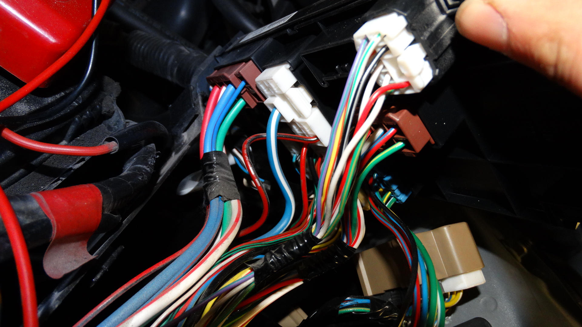

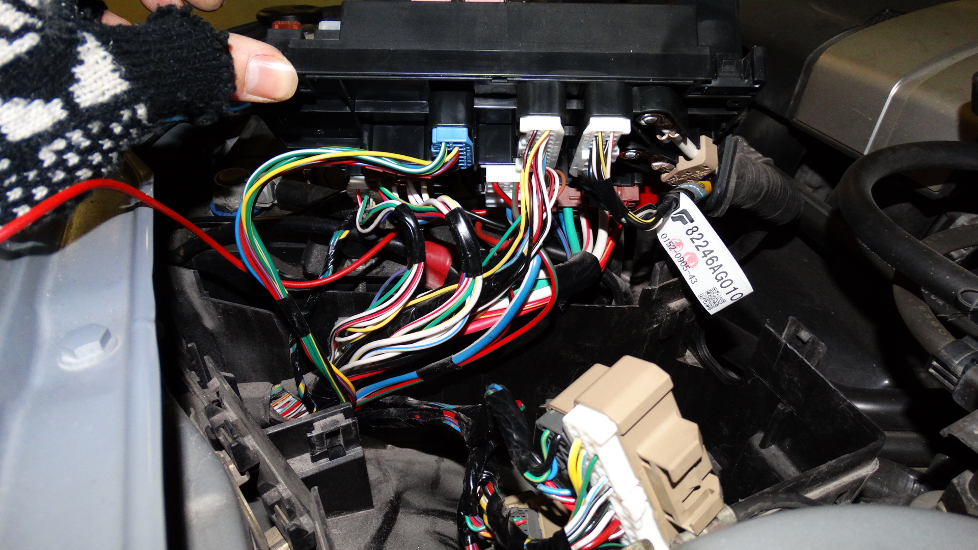

Здравейте, днес се опитах да монтирам DRL на моя Аутбак '04 H6 обаче ударих на камък. Модула който се опитвам да сложа е DRL Photon с датчик за светлина. Рових доста в таблото с бушоните при двигателя обаче не успях да намеря всичко което ми трябваше. На модула му трябва:
- Постоянен + (КЛ30)
- + след контакт (КЛ15)
- Маса (КЛ31)
- сигнал от дългите (КЛ56б)
- два кабела за късите (КЛ56)
- сигнал от габаритите
- управление на габаритите
Постоянен + и този след контакт знам от къде да ги взема. Масата е ясна, мисля че намерих и къде да се вържа за късите. Сигнала от дългите не ми е задължителен, и да не го намеря не е фатално. Измислих от къде да хвана сигнал от габаритите (трябва ми за да може модула да се изключва когато пусна ръчно светлините). С управлението на габаритите срещнах сериозен проблем. Не знам кое реле ги управлява и къде трябва да се вържа. Успях да намеря едиствено кабела към предните габарити, но не и за задните и тези в купето.
Моля, някой ако знае как точно се управляват тези габарити да ми даде едно рамо. Пускам и няколко снимки за да се добие представа как изглеждат бушоните отзад. Имам съмнение че трябва да се вържа към лявата бяла букса от втората снимка, но не искам да правя нещата на проба и грешка.

Колега, свали си пластмасата под волана, където са ти вътрешните бушони. Отдолу, Субару са си оставили готова букса именно за такъв модул - напасваш твоя по нея и си готов. Ще я познаеш по това, че е голяма и ... празна - чака да бъде запълнена - мисля, че така ще ти е по-лесно...!
