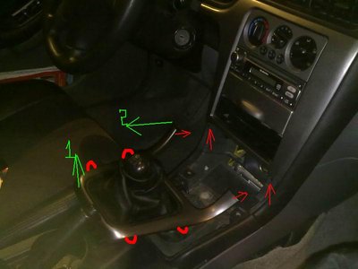

Ето и подобна снимка как се разглобява челния панел на сд-то и копчетата за управлението на климатика снимката е от аутбак но и при форестъра е почети същото
18112011084.jpg [ 25.11 KiB | Прегледано 1035 пъти ]
първо се повдига панела около скоростния лост после долу има 2 винта след което се повдига и панела на сд-то
въпросния панел има щипки в горните ъгли на сд-то
или с плоска отвертка се прибират щипките между панела и таблото там се бърка не между сд-то и панела

Mlad_I_Zelen написа:
Грешка колега снимката е от BAJA.
Много се радвам моите теми помагат и на други.
А ето и оригинално описание как се прави: http://www.subaruclubbg.com/forum/viewtopic.php?f=37&t=10023
Сори за плагиатството колега просто се опитвах да помогна защото когато сменях моите не снимах ](*,)

Ще повдигна малко старата тема, но мисля третото разглабяне на таблото тази седмица да ми е последно :)
Това ли са крушките, които ми трябват за подсветката на цетралната конзола
http://store.comet.bg/CatalogueFarnell/Product/1024498/
Колата е Форестер SG ще ползвам тази снимка за илюстрация ;)
