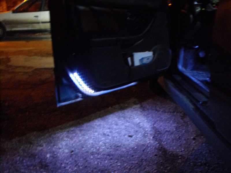

И така...Вече всичко свети и работи, че даже добавих и още една дреболия.
Хайде и малко снимков материал за улеснение на следващите.
Ето ТУК може да видите как изглежда диодната лента преди да бъде поставена на вратата.
ТУК е вече поставена. Правите малък отвор (4мм) в кората на вратата за да влязат кабелите вътре.
Самото прекарване се прави по ТОЗИ НАЧИН. Не е лошо да си набавите тел за телоподаващо - върши чудесна работа. Между другото оптималният вариант е да прекарвате всеки кабел към вратата на две порции - условно от празното разстояние между вратата и колонката в двете посоки - към вратата и към колонката. Така е най-бързо и удобно, а в останалите варианти е трудно телта да мине по правилните пътища, да не говорим, че и маншоните на заводската инсталация създават проблеми.
Ето ТУК може да видите лявата страна на автомобила с отворени врати (поглед отзад).
А ТУК е поглед отпред.
Както казах и преди - не се лъжете по силно осветеното петно - светлината е равномерна, а iPhone-a незнайно защо се лигави по време на фотосесията.
Тъй като заводската ми жабка няма осветление, а само отвор реших да я светна и нея. Взех си фасонка, нормална крушка 1.2W, диодна такава, но установих две прекрасни неща - освен че нямам заводска инсталация до жабката се оказа, че поставената крушка осветява толкова идиотски, че през процепа между жабката и таблото прозира ивица светлина.
Е, имах и малко парче от друга диодна лента (стар осветителен проект на едни рафтове), та реших да я бодна вътре в жабката. За да не свети в очите при отваряне и намерих място отзад, а кабелите се движат заедно със самата жабка.
Какво се получи може да видите ТУК. Снимано е на светло, та вероятно ефекта не се вижда оптимално, но на мен ми допада.
Туй-то по повод на осветлението на вратите.
Ако някой среща проблеми и/или има нужда от помощ нека се свърже с мен.
Утре между другото съм на работа и ще скучая цял ден, така че мога да помогна на всеки, който довтаса и има желание да светне аналогично на моето "семейно комби".
При липса на желаещи смятам да поосветя багажното отделение, че явно японците са били притеснителни на тема електромер и са наболи твърде недостатъчен един единствен плафон.

Съб Мар 17, 2012 7:06 pm
Постове: 2200
Автомобил: Outback '09 2.5
Рейтинг: 263
Добре е това, аз съм си го мислел доста този вариянт като наи лесен за изпълнение.
Лично много ми допада мисля на последния аутбек има осветление в праговете. което осветява точно там където трябва да стъпиш когато слезеш, по по интересно е да светне когато отключиш колата с дистанционното. и да свети докато дадеш на контакт или 20сек.
Но кофтито е че там ще се цапа и то много и няма да осветява добре и лентите няма да издържат дълго,

Моите съм ги направил с 60см светодиодна лента.
За две години откакто съм ги направил, много пъти са ме спасявали от оцапване :)

miroslavkm написа:
Мдам. Честно казано не ми допада да се виждат при отворена врата, но пък си намерил практично решение.
