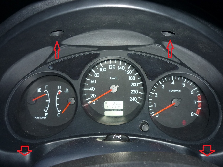

1. Сваляте волана в най-долно положение.
2. Отвивате двата винта в горната част на пластмасата.

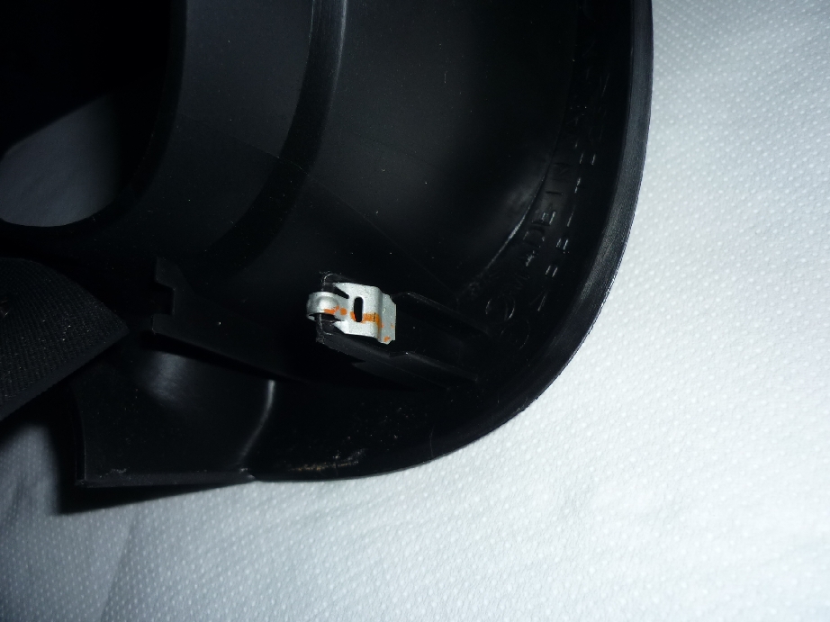

3. След като сте развили винтовете издърпвате пластмасата към волана – има две щипки в долу в двата края отвътре (метални са – не се чупят,но вимавайте)-и я вадите.
1.jpg [ 189.03 KiB | Прегледано 6769 пъти ]
1-1.jpg [ 319.16 KiB | Прегледано 6769 пъти ]

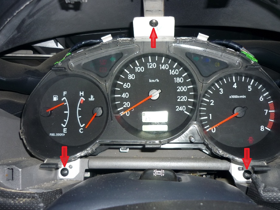

4. Развивате трите винта, които държат таблото и го издърпвате леко навън
2-1.jpg [ 228.96 KiB | Прегледано 6769 пъти ]

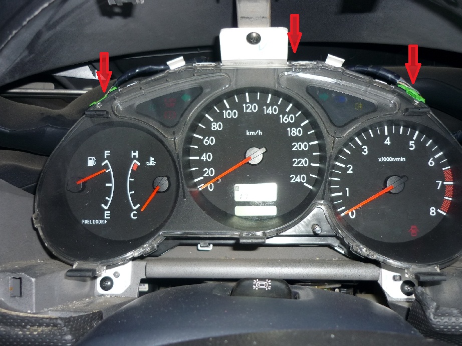

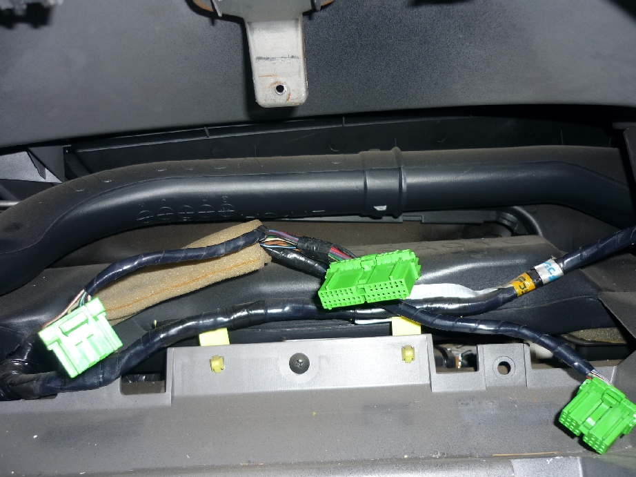

5. Разкачате трите букси – има две малки горе в двата края и една голяма отзад в горния край по средата – и изваждате таблото.
2-2.jpg [ 229.44 KiB | Прегледано 6769 пъти ]
3.jpg [ 479.22 KiB | Прегледано 6769 пъти ]

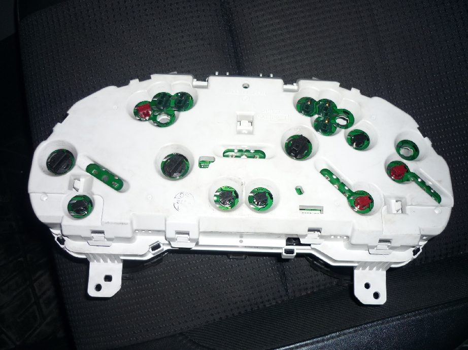

Така изглежда таблото отзад:
4.jpg [ 457.04 KiB | Прегледано 6769 пъти ]

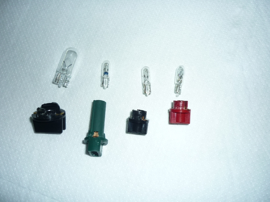

Крушките са два вида - големите са 5W, а малките 1,2W или 2W
5.jpg [ 347.86 KiB | Прегледано 6769 пъти ]

Така.. На SF подсветката на таблото е с w3w, зор е, ама се намират. Същия цокъл като w5w, но 3 вата, не 5 (разбира се).
Лампичките на червените индикатори - check engine, колани, ръчна и т.н. - 1,2 вата мъничките.

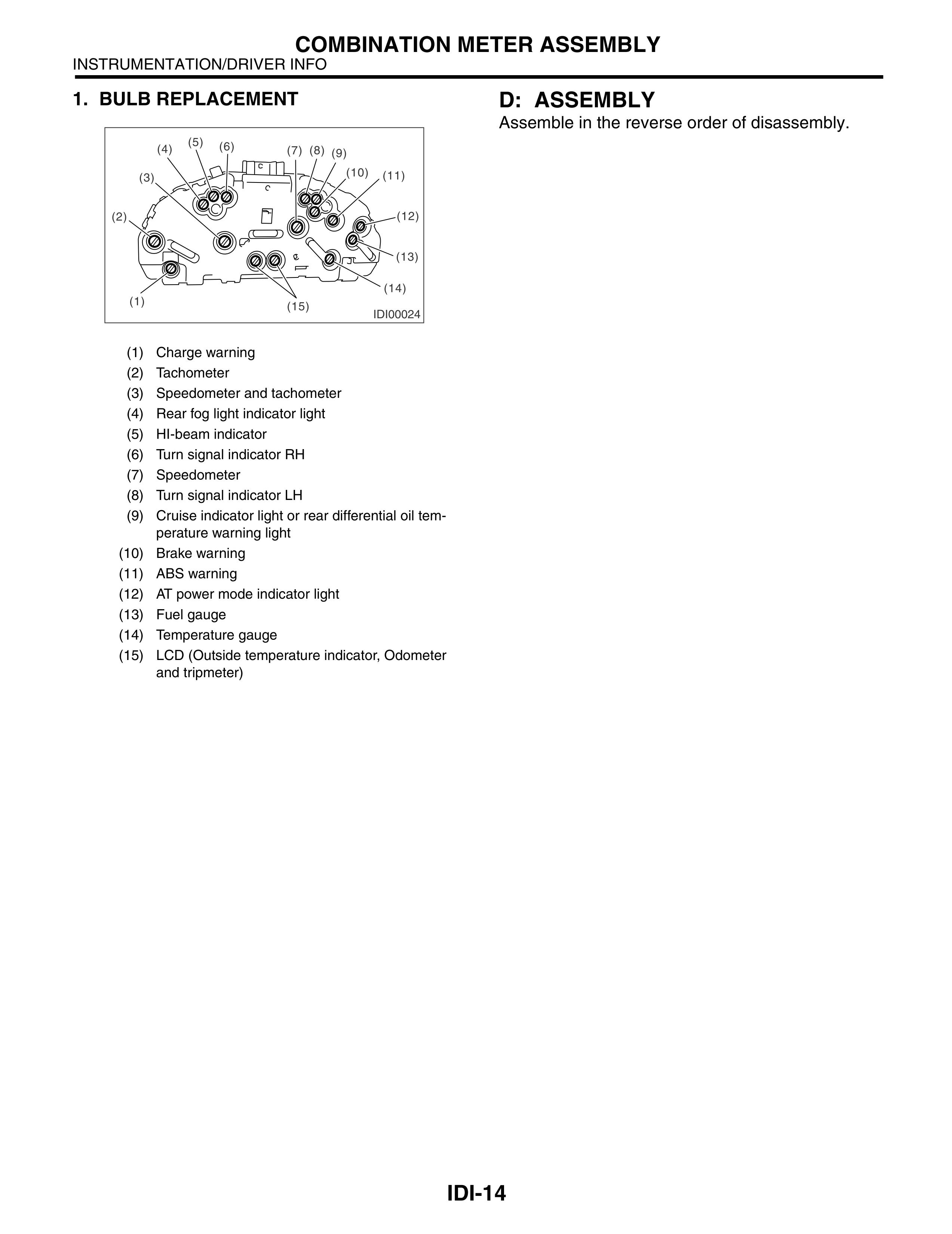

Нямам представа защо са различни цветове.
Ето ти описание коя крушка за какво е.
ForB.jpg [ 331.04 KiB | Прегледано 4806 пъти ]
