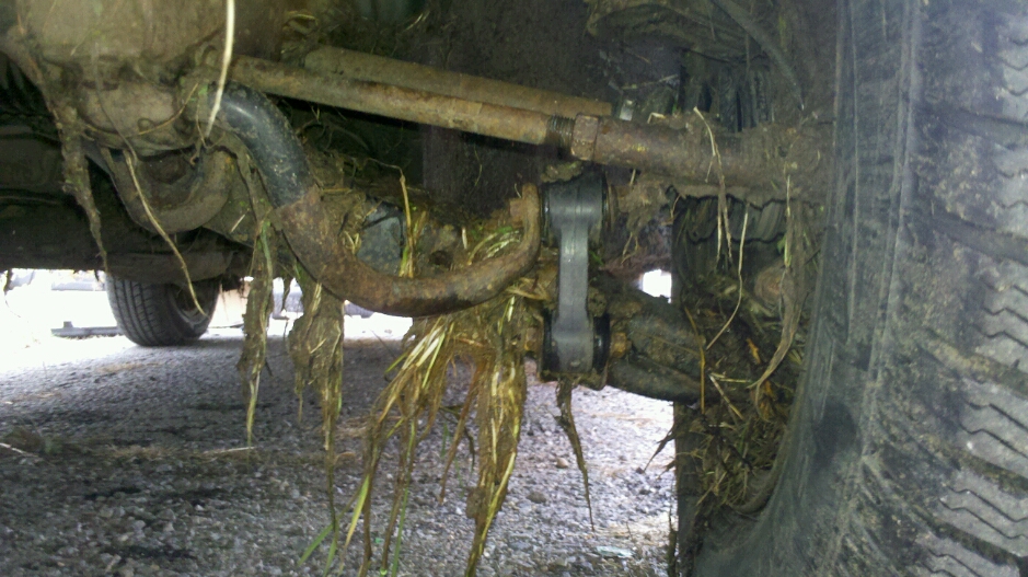

Реших да повдигна малко legacy то. С баща ми направихме фланци които са 65 мм високи. След монтаж имах малко затруднения с стабилизиращата щанга на предния мост . Май съм я обърнал надолу поне така си мисля. В момента като завъртя малко повече и болта на биалетката се опира в джантата и стърже (на снимките се вижда) . Другото което е че едната биалетка се счупи , но си видях грешката (сложил съм ухото на щангата от другата и страна ) .
Единия ми въпрос е дали щангата може да и в горна позиция или си е така. Другото което е че колелата ми са много наклонени и нямат начин да се регулират от ексцентрик болт достатъчно. Това съм го измислил ще направя ухото на амотртисьора елепсовидно и от там ще има възможност за регулиране. По ме притеснява биалетката и щангата.

при мен стаб. щанга не изглежда така. Утре(петък) ще мога да снимам колата и да ти пратя снимка.

Имам съмнения че съм я завъртял надолу , а трябва да сочи нагоре . Днес си намерих нова биалетка и ще видим кога ще остане време да я почна .

Ето как изглежда. Малко е кално че ходих по горите, но се вижда. Това съм го снимал отпред и се пада дясното колело.

Ясно ми стана , обърнал съм я надоло щангата (ще я оправя). Минавал ли си реглаж ти ? Струва ми се че и при теб бяга много наклона . Аз го измислих как да го направя да се регулира в по големи градуси и утре ще почна да я правя.

Направих днес колата . Биалетките стоят малко напрегнати настрани но стават .Найстина съм обърнал щангата надолу :-? . Ще трябва да тествам дали ще издържат на натоварването. Иначе за утре остана реглаж и ще мога да дам мнение от цялата операция по повдигането. Утре като я кача на стенд а ще направя някой снимки .

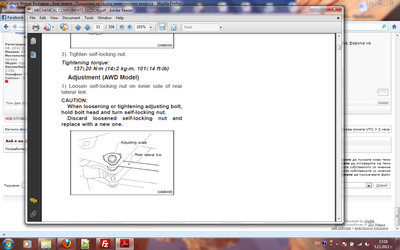

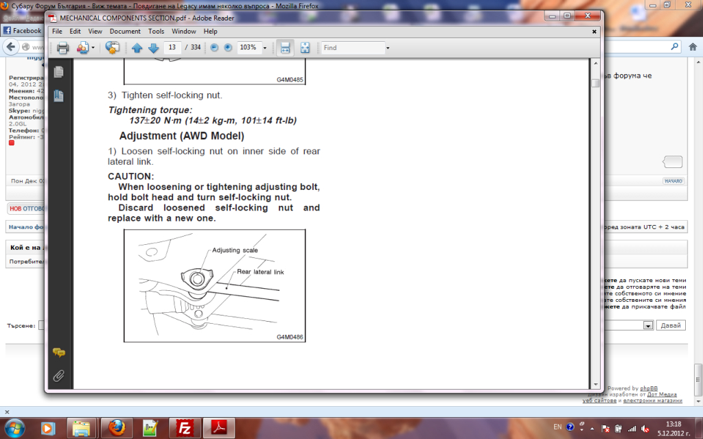

Да попитам друго от къде се регулира сходимостта на задните колела. Гледах но никъде не видях от къде може да стане това а четох във форума че ставало.
Ремонт на компютърна техника, Pocket PC , навигации , GSM , инсталиране на софтуер , смяна на части идр.
https://www.facebook.com/remont.PC.GPS.GSM.obqvi/
http://niggaznature.bazar.bg
Пон Дек 03, 2012 3:24 pm
Постове: 493
Рейтинг: 224
на задният мост имаш едно болтове като с пластмаса отстрани (почти винаги там е много ръжда) - това е единственото място от което ми се струва че се прави, но може да греша ;)
виж на снимката или потърси в user manual-a
