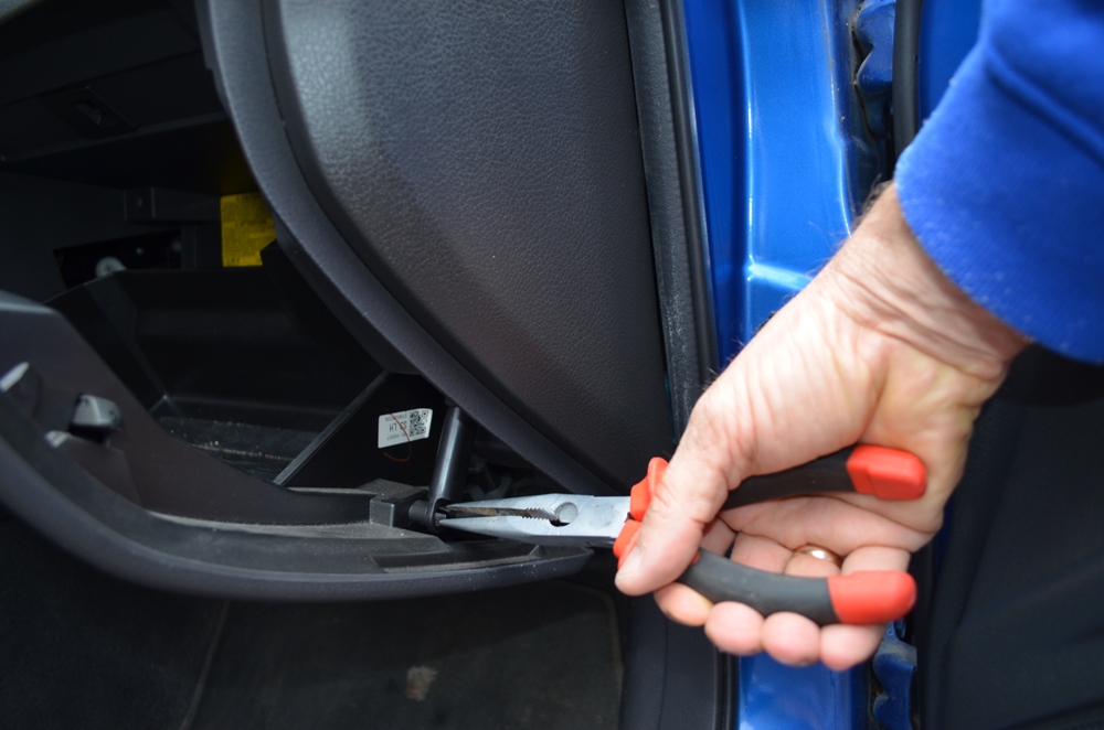

Отваря се жабката и се откача ограничитела за отваряне:
DSC_1013(1).jpg [ 107.23 KiB | Прегледано 713 пъти ]
като се стисне с клещи и се дръпне навън:

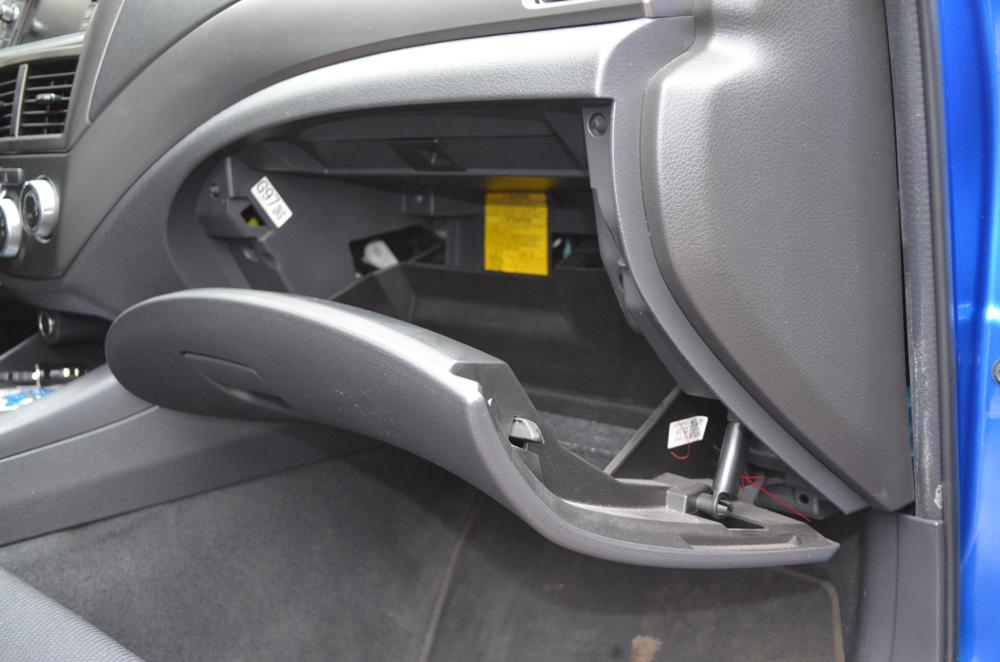

DSC_1014(1).jpg [ 234.86 KiB | Прегледано 713 пъти ]
издърпва се жабката навън и вече има достъп до филтъра.

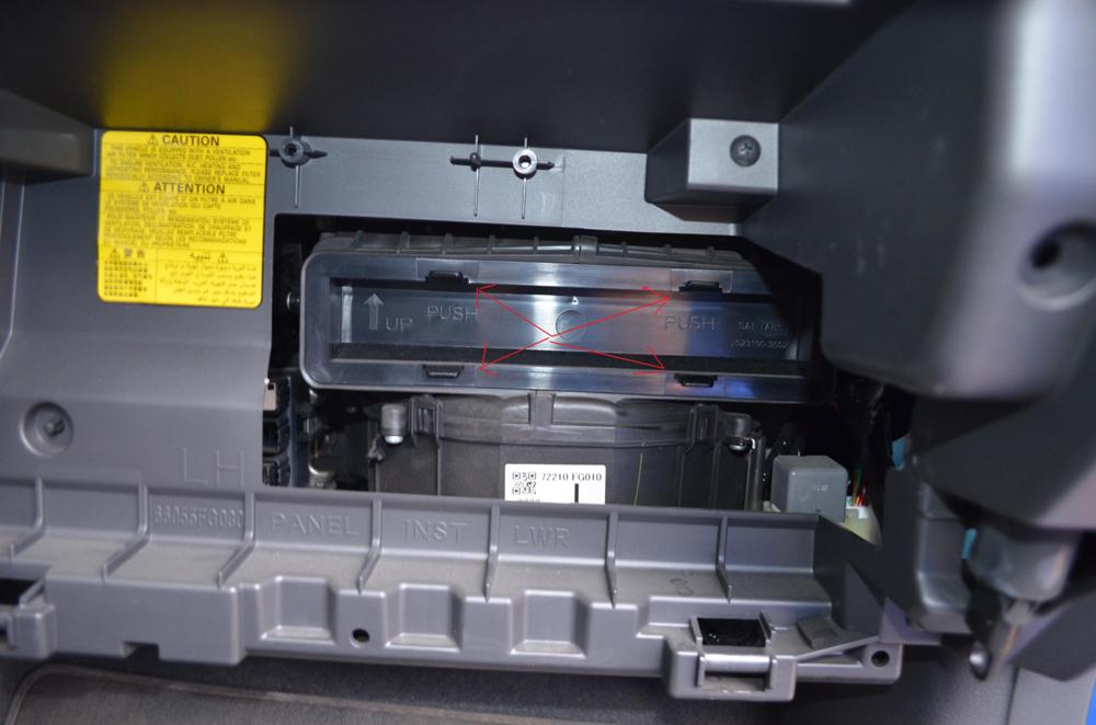

За да се извади стария филтър се стискат 4-те издадени "лостчета"
DSC_10159(1).jpg [ 99.56 KiB | Прегледано 713 пъти ]

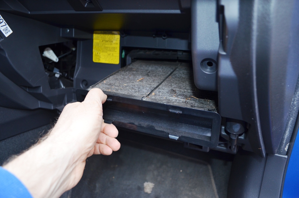

и филтъра се издърпва
DSC_1017(1).jpg [ 241.56 KiB | Прегледано 713 пъти ]

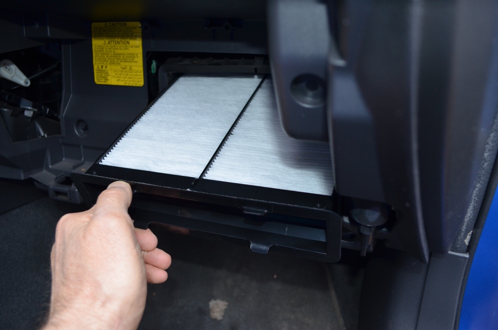

приготвяте новия филтър (желателно е да е оригинален)
DSC_1018(1).jpg [ 267.23 KiB | Прегледано 713 пъти ]
пъхате го на място докато щракне

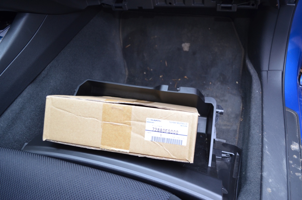

DSC_1022(1).jpg [ 209.92 KiB | Прегледано 713 пъти ]
и сглобявате жабката по обратния ред.
