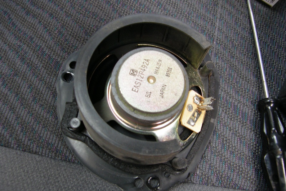

Здравеите,
Искам да си сменя тонколоните и се чудя какав размер да си поръчам?

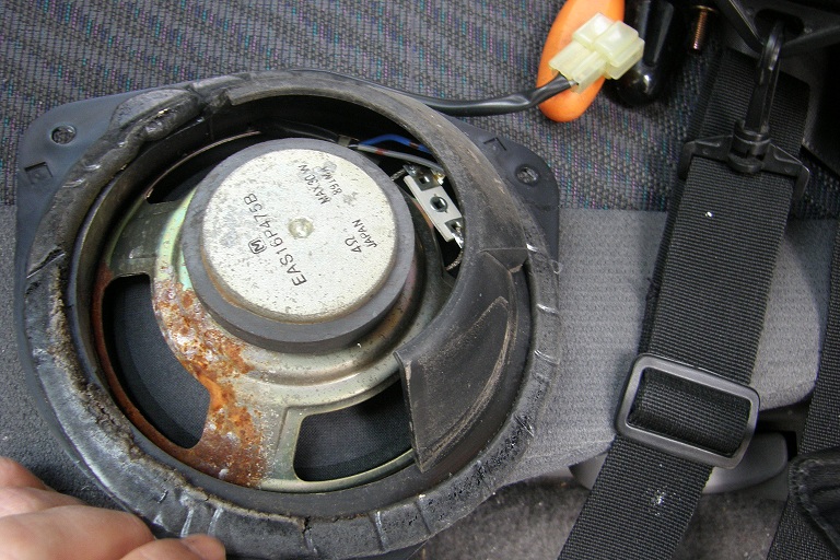

Първо имай предвид, че ще трябват подложки/преходници/ около 16 мм . Размерът е 6''(инча) предни и 4.5'' задни. Подложки само по поръчка в магазините за аудио техника. Аз моите ги направих малко по българени, но е играчка.
Оппа! Сега се загледах в снимките и виждам,че май си имаш подложки? Можеш ли да направиш по една странична снимка, че ми стана интересно.

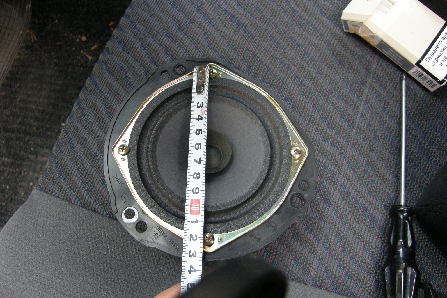

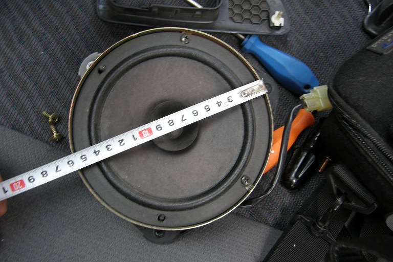

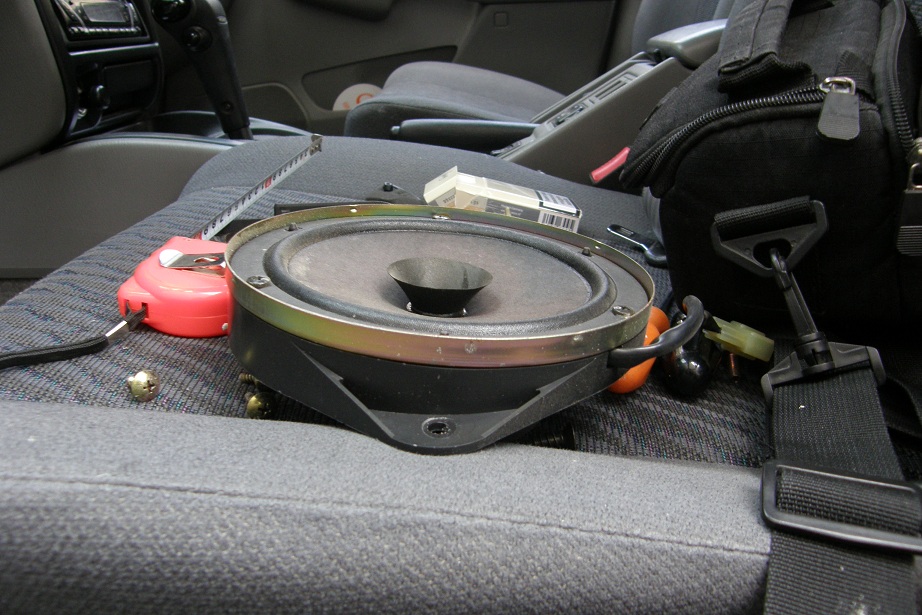

предни колони снимка от страни

Предните ще влязат (вероятно)
Задните ме притеснява единствено дълбочината. Измери си дълбочината на старите. Ако е идентична - слагай. Ако е по-малка монтирай отново старата и погледни колко разтояние остава(като погледнеш отгоре се вижда)
