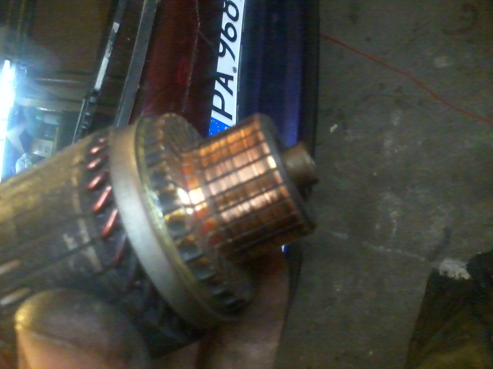

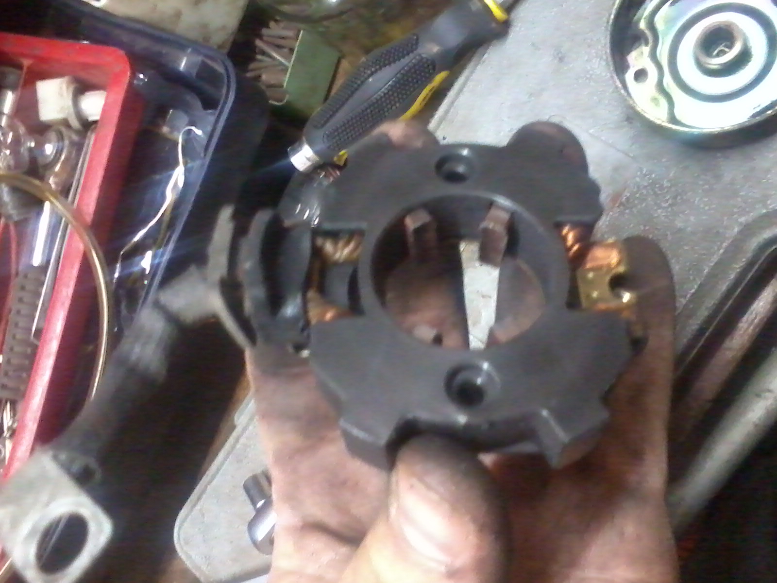

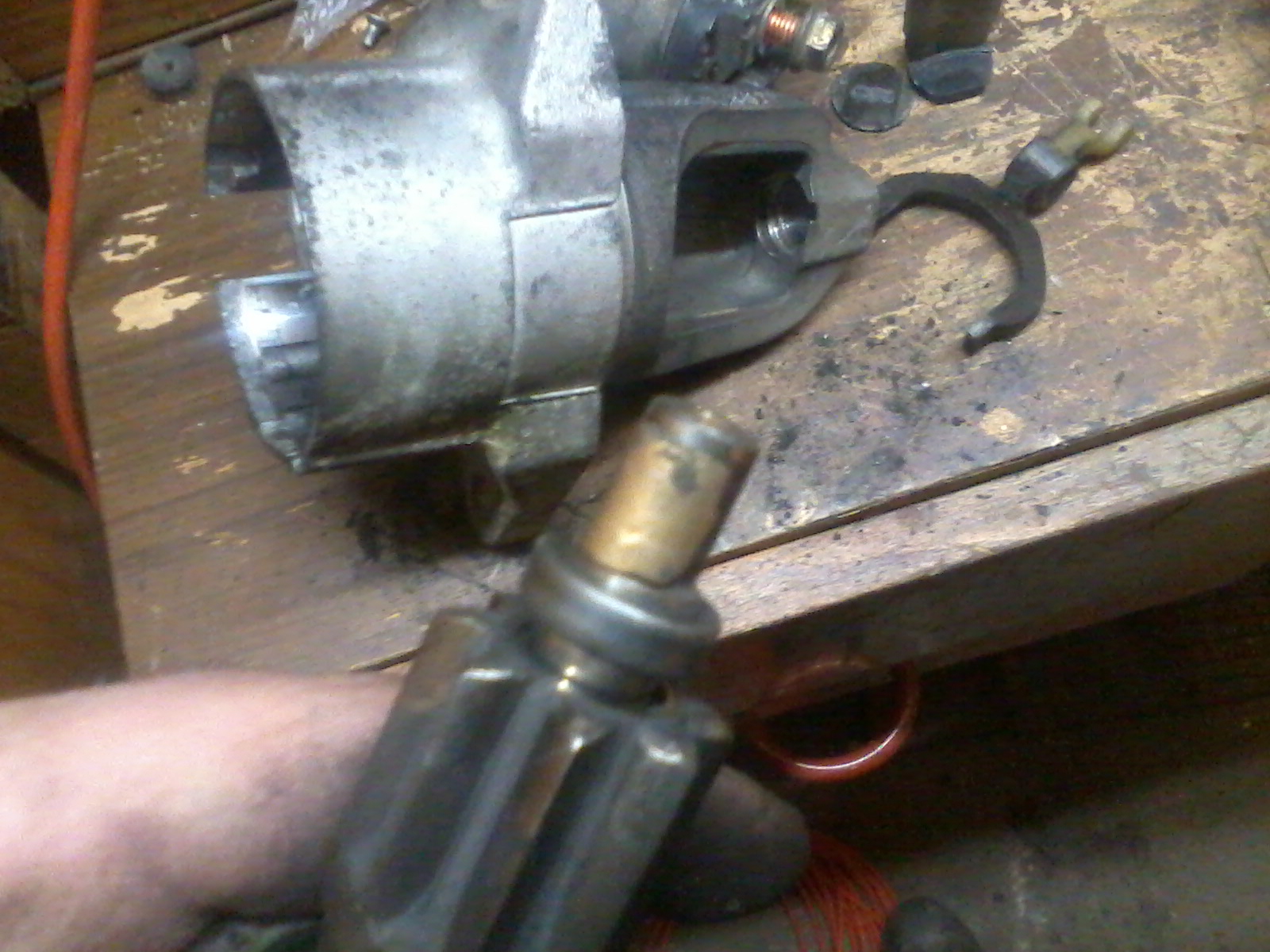

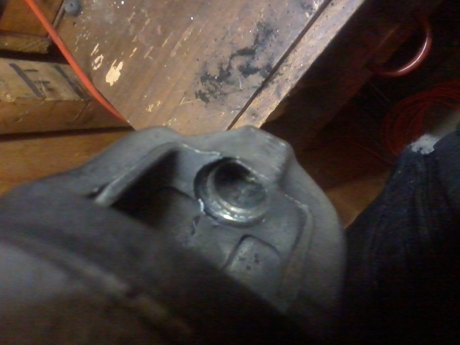

Здравейте. Още при покупката на колата ми се стори, че стартера върти някакси мудно и неравномерно. Аз обаче като не знам как трябва да върти - бях гледал още само 3 Субита които също по една или друга причина не въртяха много добре - не му отдадох голямо значение. това което по-скоро ме накара да го отворя беше стържещия метален звуък който проникваше и в купето. И какво да видя? :) Трите втулки лагеруващи бяха... гледано опред(към маховика) - назад във следното състояние : предната - нямаше я! :) само едно малко парченце от нея, допълниелнпо беше леко разкопало гнездото; втората - тази в която лагерува предната част на ротора и е набита в оста на бендикса беше също с огромна хлабина; крайната ( тази в капачката ) беше с най прилична хлабина. И всикчко беше покрито със дебел слой бронзов и графитен прах... :) слава богу колектора беше износен в допустими граници,а другите възли не правеха проблеми и след 30лв за втулки,сглобяване и тестване при едни стартерджии които ползвам в Пазарджик - стартера е като нов. Пускам няколко снимки.
