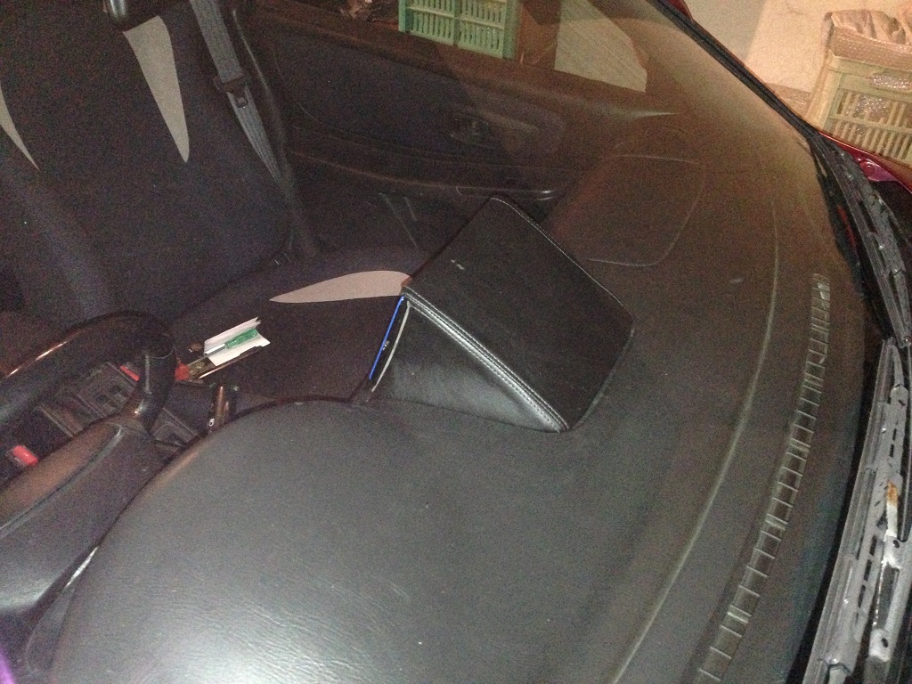

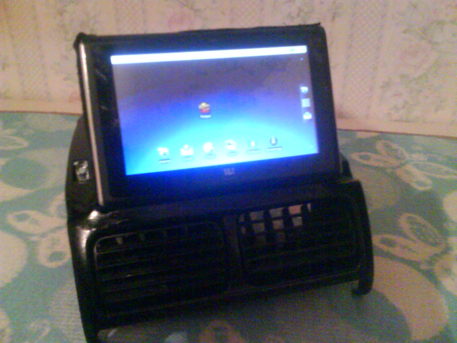

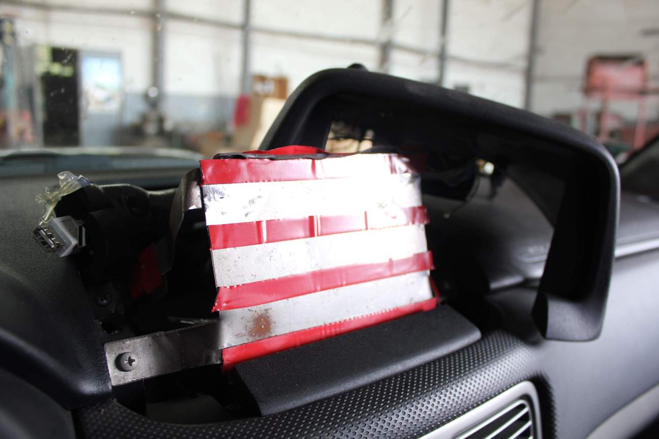

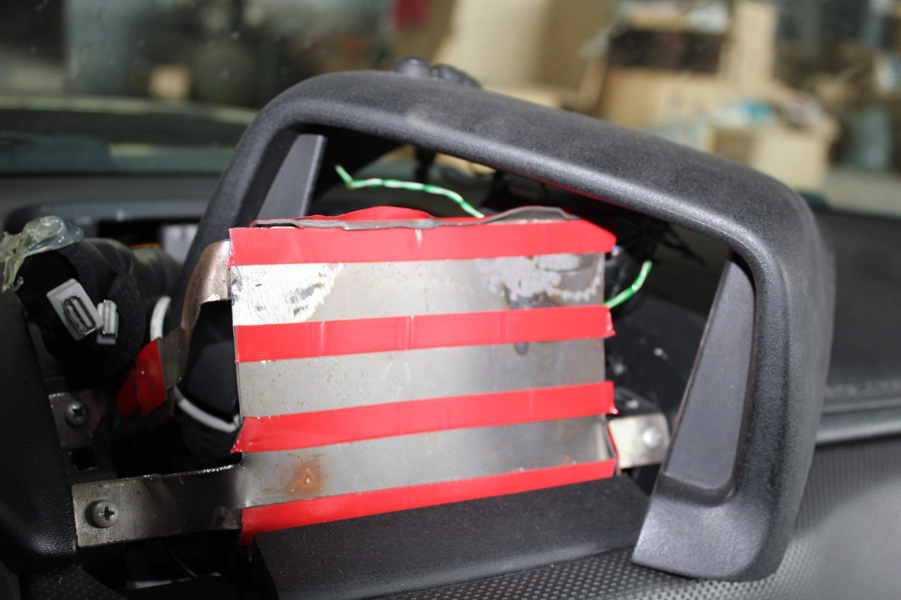

Все още е в работен вариант, но все пак може да предобиеш представа как мисля да го направя аз. Снимките са малко кофти, но с телефон толкова.
DSC00681.JPG [ 316.98 KiB | Прегледано 2723 пъти ]
DSC00682.JPG [ 298.57 KiB | Прегледано 2723 пъти ]

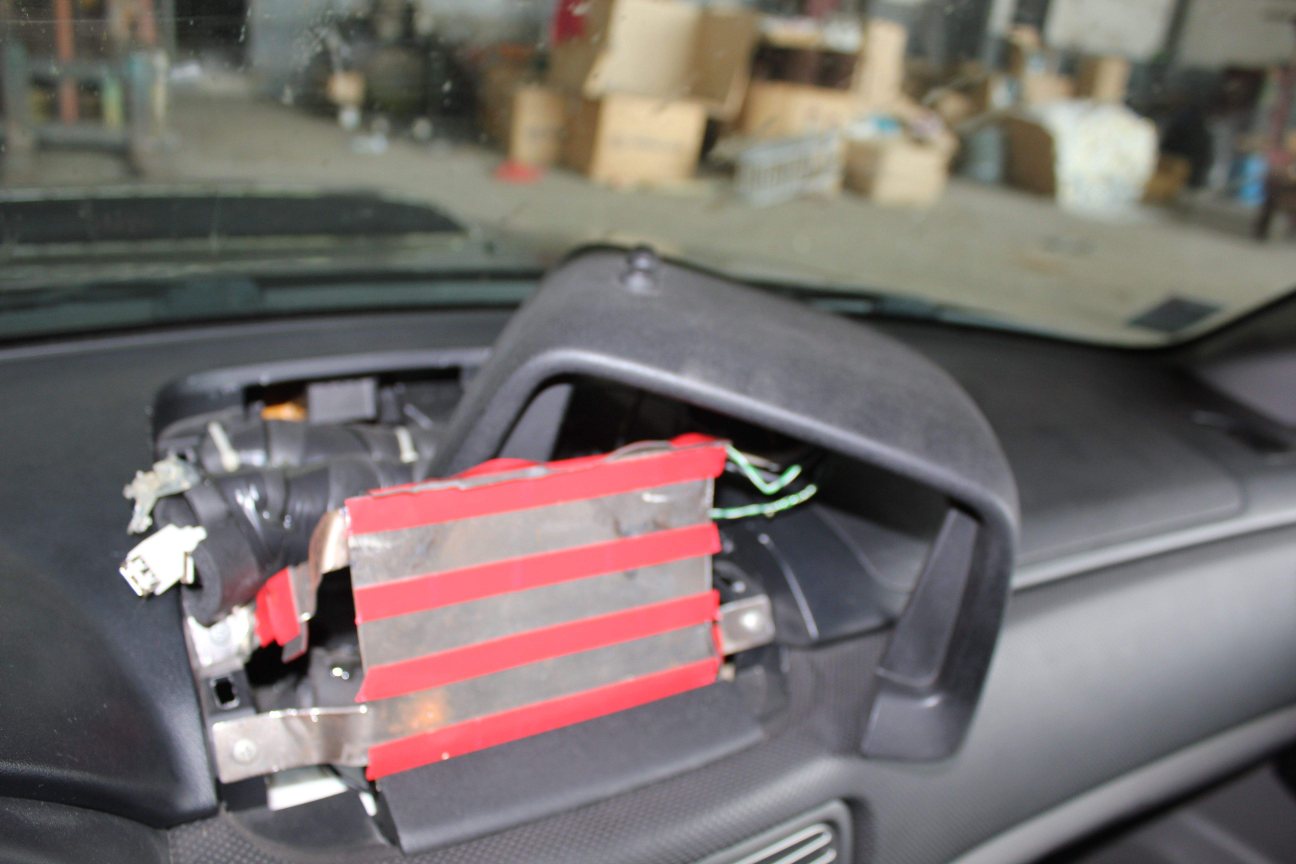

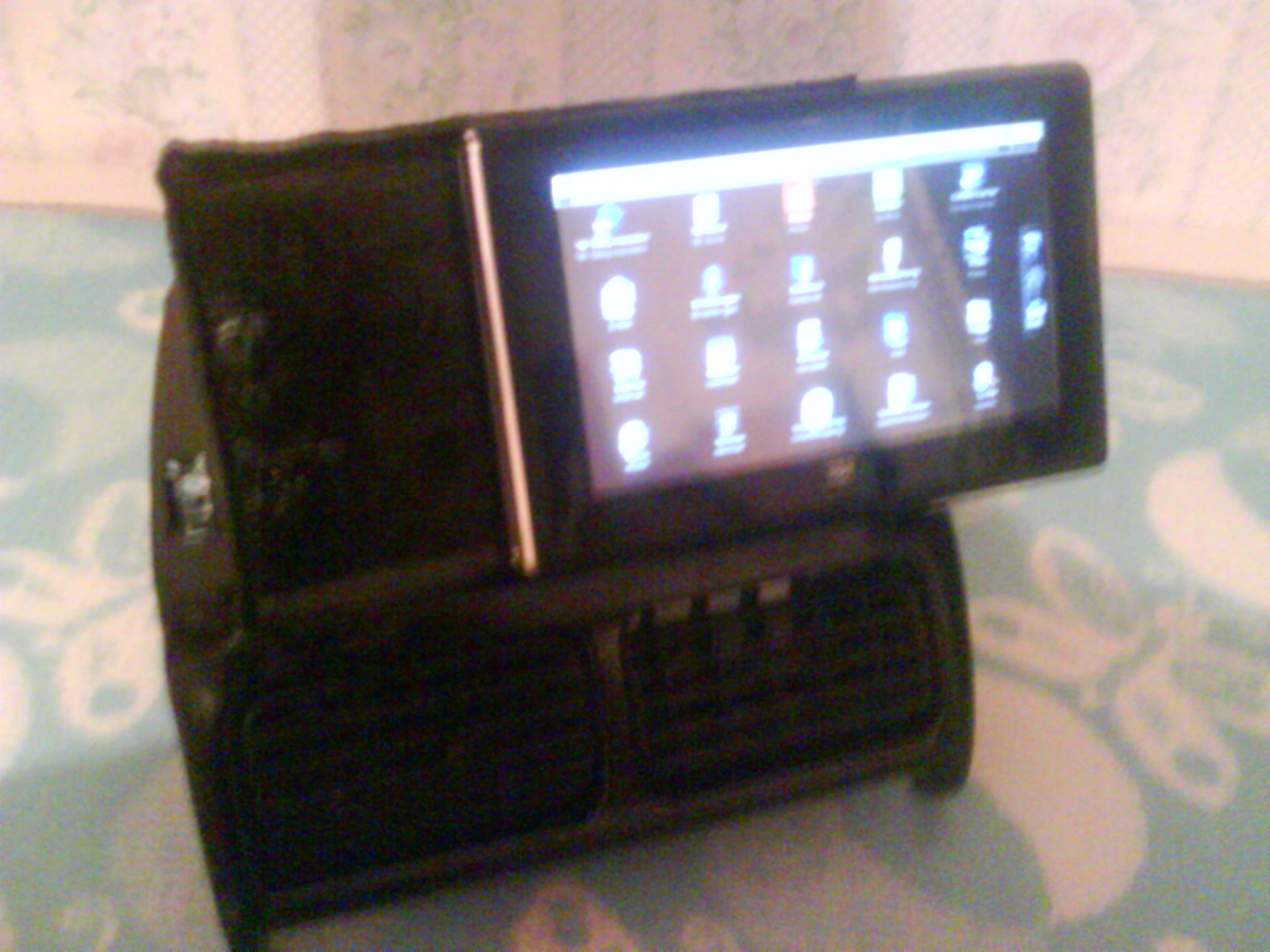

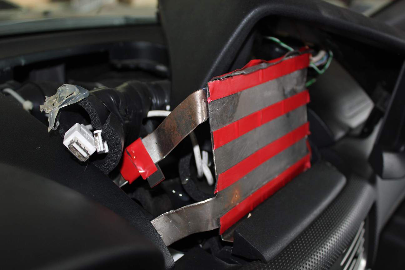

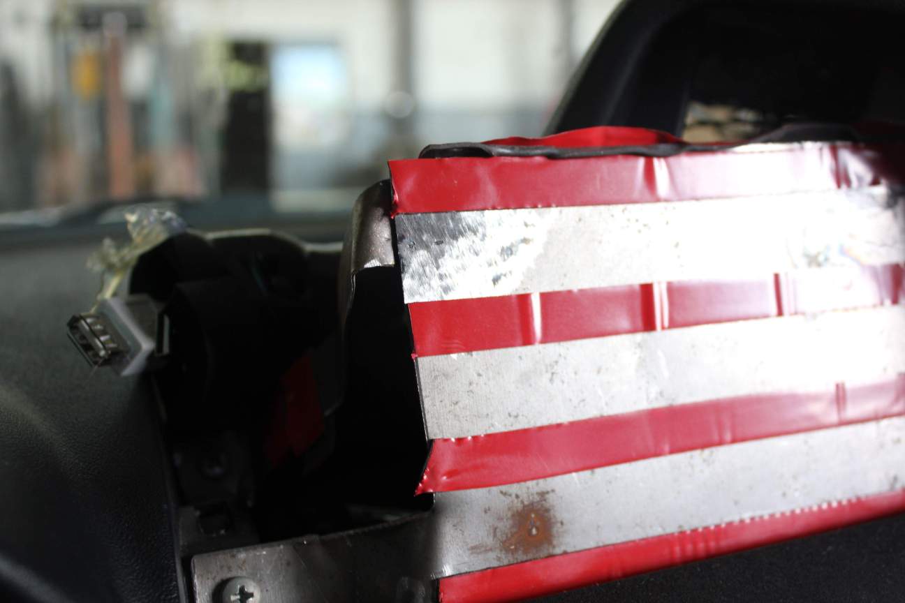

Да пусна и аз.
Таблета е гугъл нексус 7. Монтирах го март ама няколко пъти го вадих и връщах по ред причини и сега е аут да играе поялника. Хардуерните проблеми започват с УСБ зареждането и жака за слушалки. Изнесох ги зад тая "стойка" висящи. На ченджъра също игра поялника на предусилвателя на СДто. Също идеята с копчетата е доста кофти, не ме кефи изобщо. Допълнителен плюс е вграждането на антирадара в капандурата, като минуса е по-сериозен хаос от кабели.
За сега толкоз. Като оправя и монтирам таблета ще снимам пак.
IMG_5870.JPG [ 66.96 KiB | Прегледано 2547 пъти ]
IMG_5871.JPG [ 59.23 KiB | Прегледано 2547 пъти ]
IMG_5872.JPG [ 75.55 KiB | Прегледано 2547 пъти ]
IMG_5873.JPG [ 107.17 KiB | Прегледано 2547 пъти ]
IMG_5874.JPG [ 122.58 KiB | Прегледано 2547 пъти ]

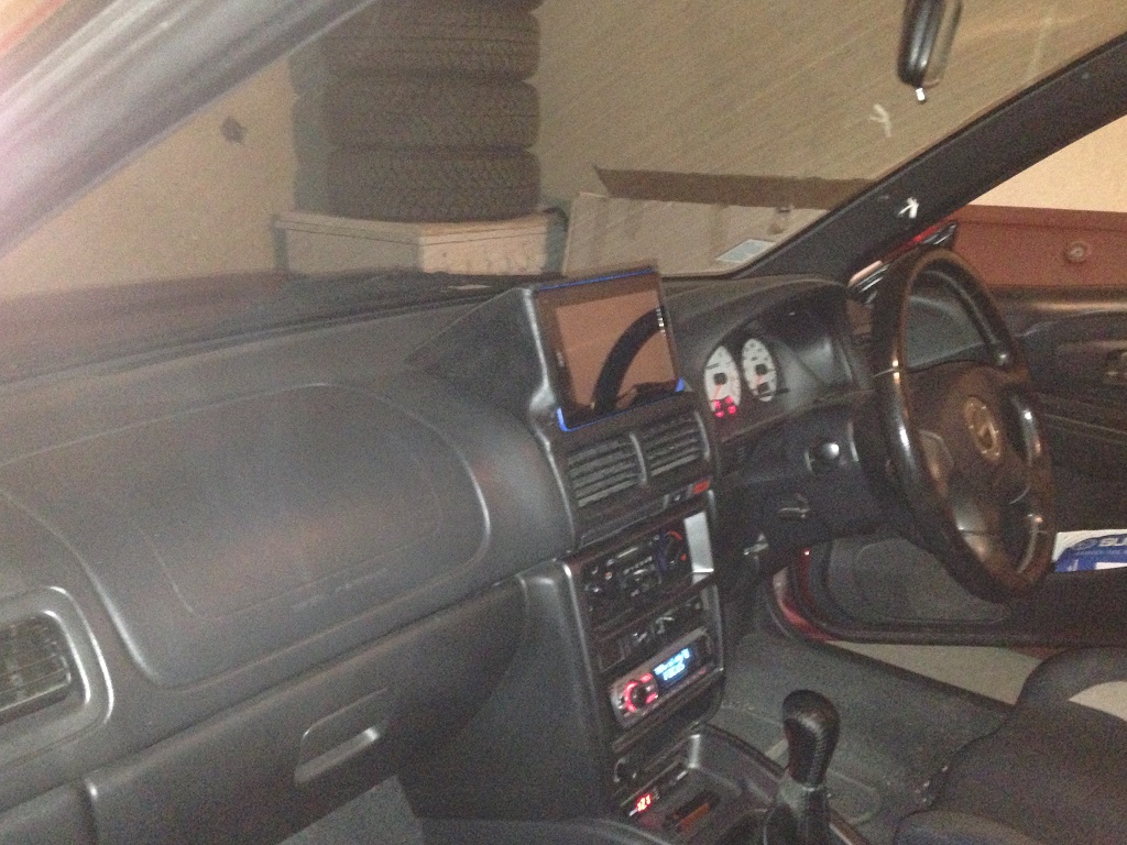

На финала.
IMG_1114.JPG [ 295.27 KiB | Прегледано 2374 пъти ]
IMG_1112.JPG [ 314.35 KiB | Прегледано 2374 пъти ]

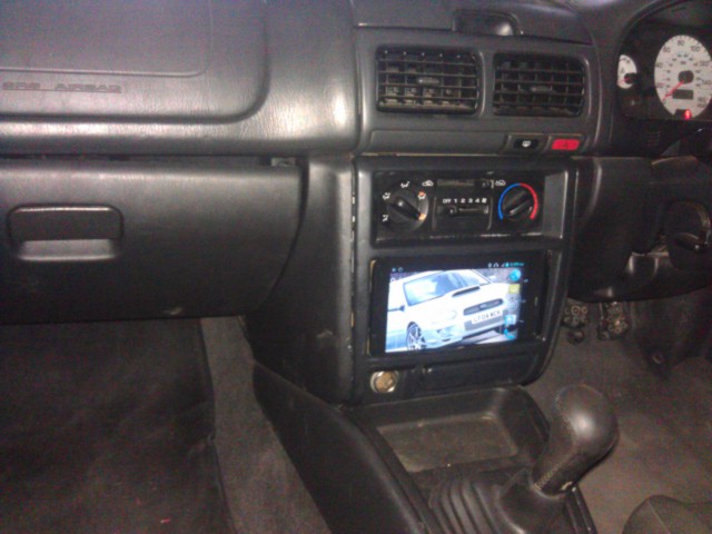

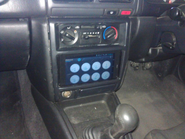

Аз моя го сложих на мястото на радиото. Таблета е някакъв китаец но има gps wifi bluetooth и sim card. Всичко работи учудващо добре зарежда се от запалката като ключа е на 1ва степен. Вързал съм 2те предни колонки елипсите отзад и усилвател с колона която едва влезна в багажника.
IMG_20130824_190005.jpg [ 79.25 KiB | Прегледано 2295 пъти ]
Колата ми е с електроника megasquirt и през bluetooth се свързва с таблета и мога да гледам обороти мап темп. дюти на дюзите, afr и много други неща, както и да променям горивните карти в реално време.
IMG_20130823_184248.jpg [ 81.5 KiB | Прегледано 2295 пъти ]
