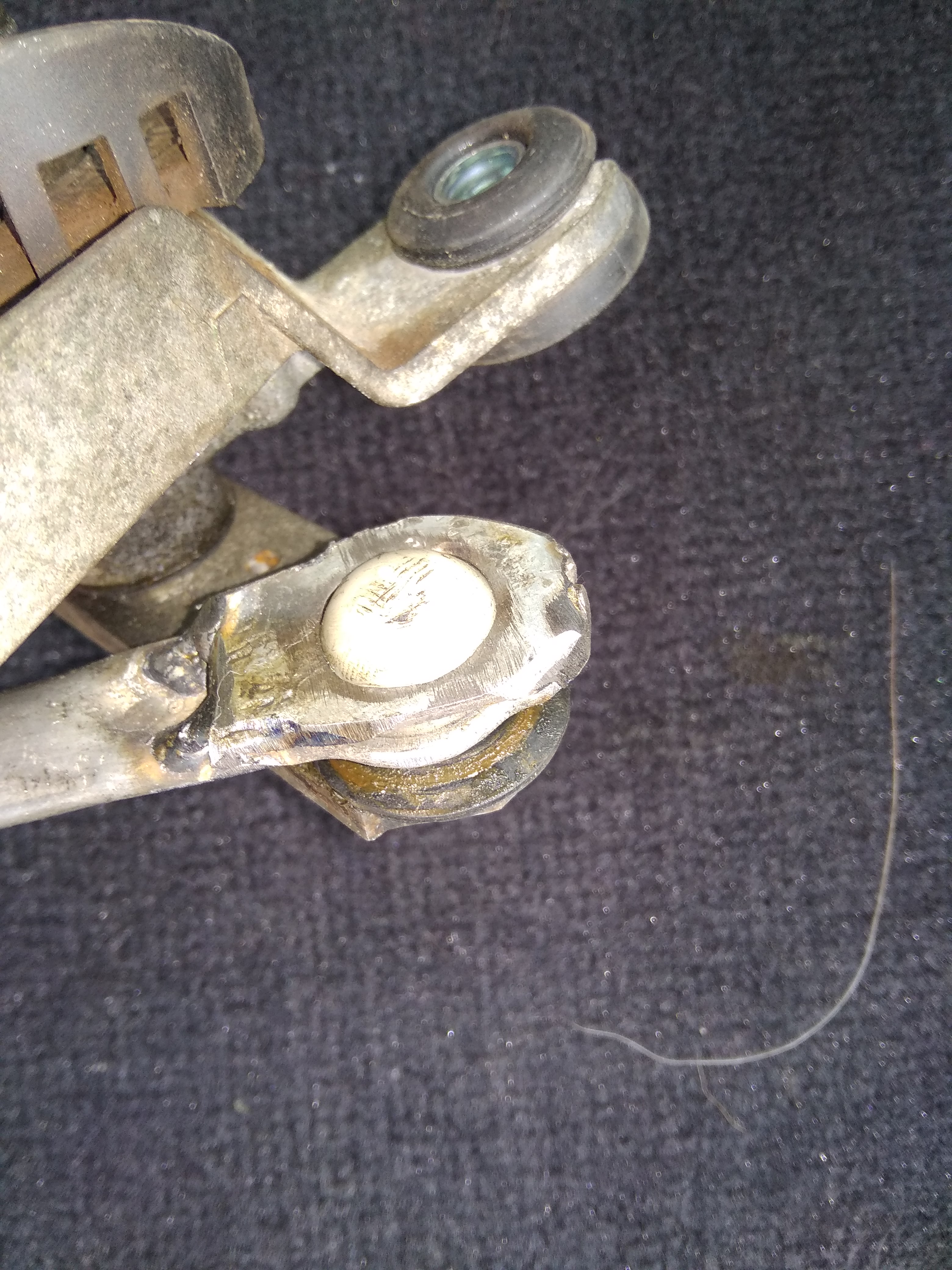

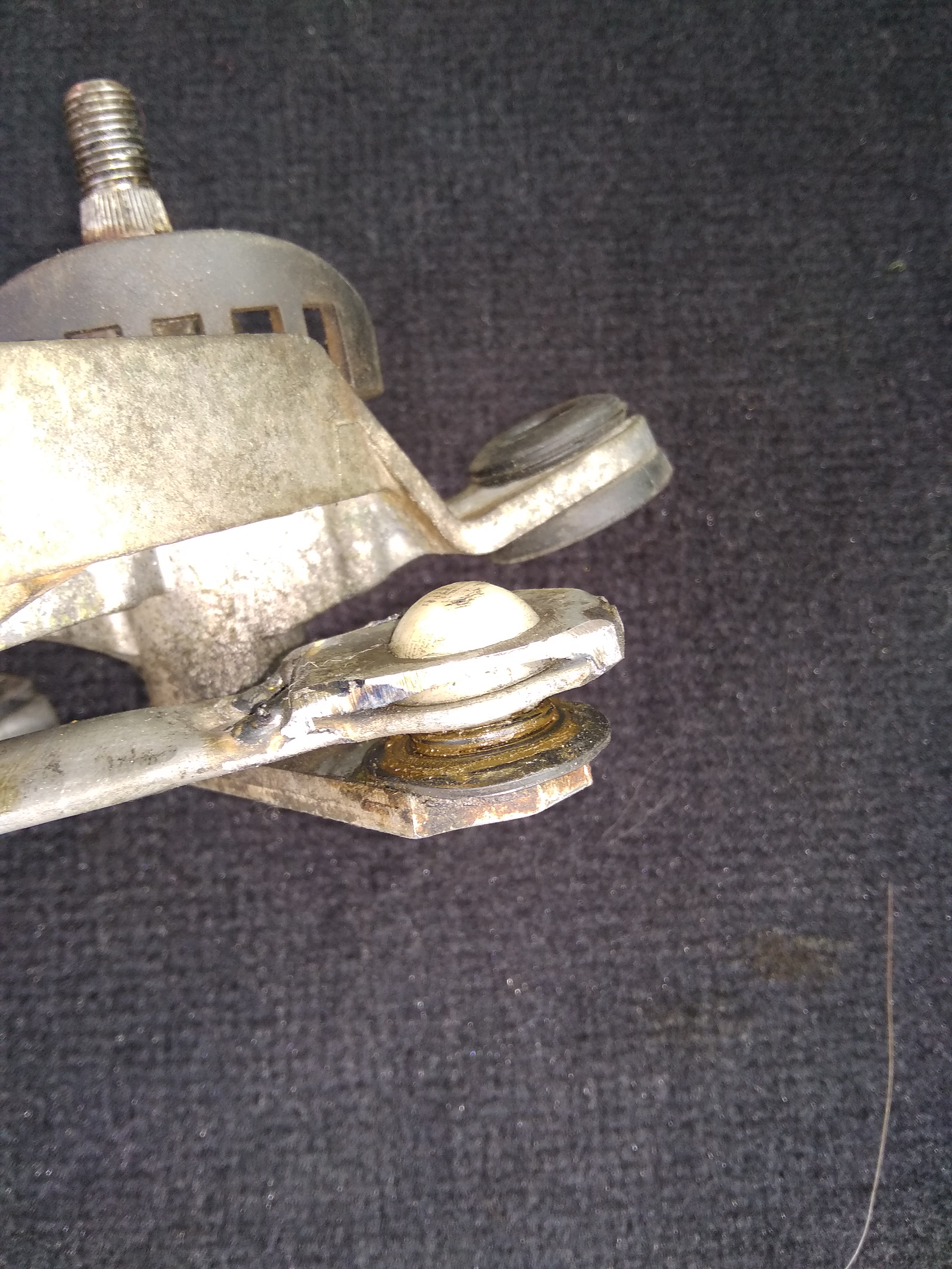

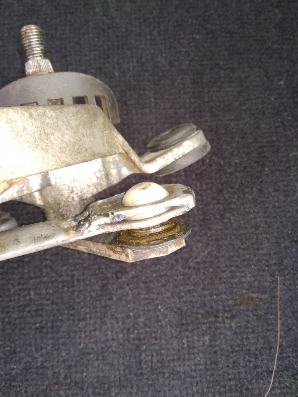

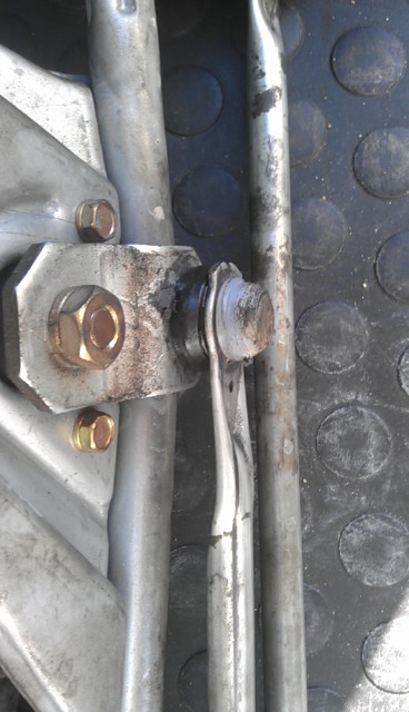

Тъй както разбрах че проблема с чистачките е хроничен и при мен го имаше реших да напиша аз как се справих.Чистачките ми имаха луфт и не можеха да се регулират или удряха в пластмасата по тях или излизаха извън стъклото или правиха половин ход.Отворих и смъкнах целия механизъм,оказа се че едната пластмасова чашка е счупена и не може да се закрепи на рамото.Тези чашки се оказаха направо излети за метала и не могат да се разглобяват,отидох при един струга за да ми направи нови чашки,новите ги направи с по дълги шийки и с фаска за да може като се сложат рамото да се закопчеят с една зегерка за да не излизат.под самата ябълка има едни гумички който предпазват греста да не изтича и като не можах да намеря същите купих някакви жигулски и с тях стана по добре даже от оригиналните.
IMAG0004.jpg [ 97.73 KiB | Прегледано 5773 пъти ]
.Самия механизъм се държи на 3 болчета и се сваля и слага лесно,ето го и вече сглобен
IMAG0005.jpg [ 71.03 KiB | Прегледано 5773 пъти ]
IMAG0006.jpg [ 77.77 KiB | Прегледано 5773 пъти ]
.За сега работят идеално няма луфтове всичко си дойде на място,дано съм бил полезен.

Браво! Ама то със стругар всеки може ROFL Да беше направил десетина за другите в подобно приключение :)
Пон Юли 29, 2013 9:16 pm
Регистриран на: Сря Окт 19, 2011 3:58 pm
Постове: 171
Местоположение: Шумен
Автомобил: subaru outback 2.5 AT 2000 г.
Рейтинг: 29
Тази гумичка от дясно е оригиналната а другата е жигулска.Цялата гимнастика ми излезе 25 лв.

Някакви наблюдения колко е здраво нововъведението или тепърва ще се тества?
Оригинално рамо струва около 17-20лв та се питам дали ще изкара и то 10 години или ще изкара поне 20 :)

Те първа ще се тестват,за сега са добре но почти не ползвам чистачките освен да изчистя стъклото.Ако има рамената на 20 лв с пластмасовите чашки не си заслужава гимнастиката да побългаряваш,на мен ми излязоха около 25 лв.Аз бях питал дали се предлагат като части но ми казаха че само целия механизъм се предлага на цена около 160 лв. но с моторчето или без не знам.

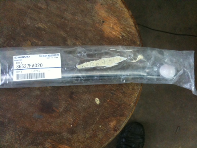

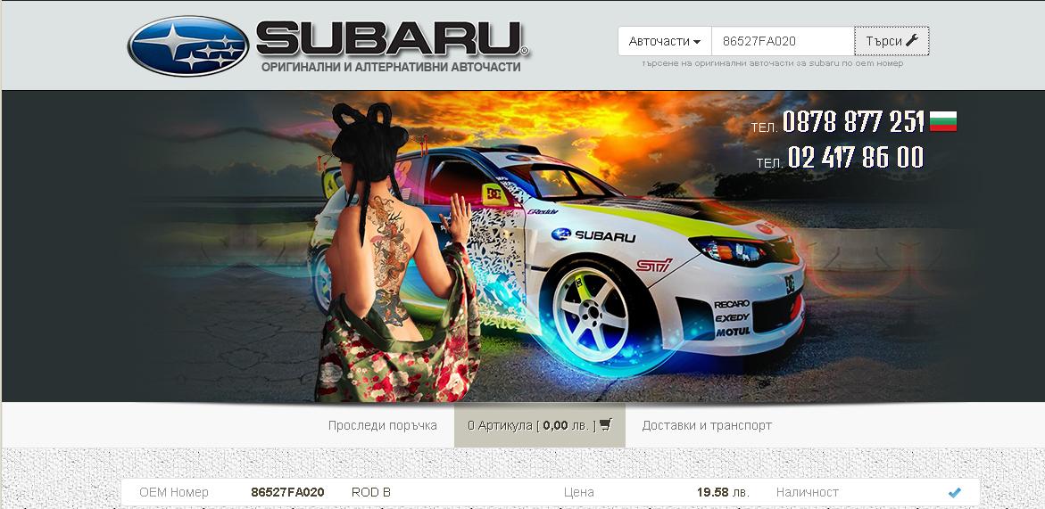

Oтваряте първия онлайн магазин за ОЕМ Субару части и вписвате търсеният номер в поленцето. След това се натиска "ТЪРСИ" и ще излезе желаният артикул дори с цена и наличност.
Купувал съм за моята Импреза рамена. Бях поръчал двете и едното дори ми остана за черни дни :)

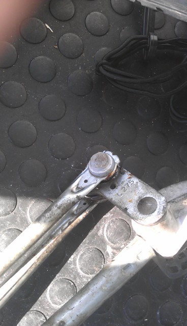

Ето какво сътворих преди 8 години-все още си е така...:
viewtopic.php?f=37&t=21099

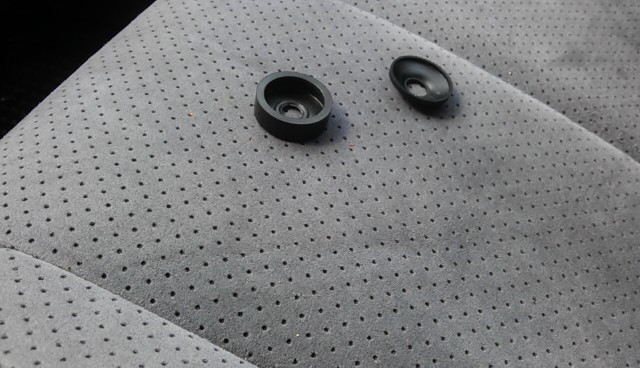

Решението на майстора.
Коментар на файл: Решението на майстора.

Имах го проблема с Форестър СФ-имах налично рамо от Импреза 96г. (различна дължина на рамото,еднакви чашки) от което разделих чашката на 2 части и после слепяне със смола на моето рамо и вече 5 години няма проблем. Но това е само ако имате резервно рамо със здрава чашка. Сега същия проблем с Форестър СГ - също еднакви чашки ,но различна дължина на рамото. Имам една здрава чашка за смяна,но трябват 2 което май ме води към вариант 3 на Валката - едната да се разпробие и да се укрепи за по-голяма стабилност и да не изплюва или директно при стругар. Ако има някой който ще го играе това упражнение,утре ще проверя за цената и евентуално ако правя,не ми пречи да направя и за някои колеги. 2 магазина за части ми казват,че не се предлагат,а и нямам време за чакане и търсене,че Белмекен наближава а без тях за никъде,ако или когато завали.

При мен кръглия отвор на щангичките (където влизат тези пластмасови "втулки" или "шапки" или както там се наричат) беше станал елипсовиден...Та в някои случай само смяна на шапките няма да свърши работа.
