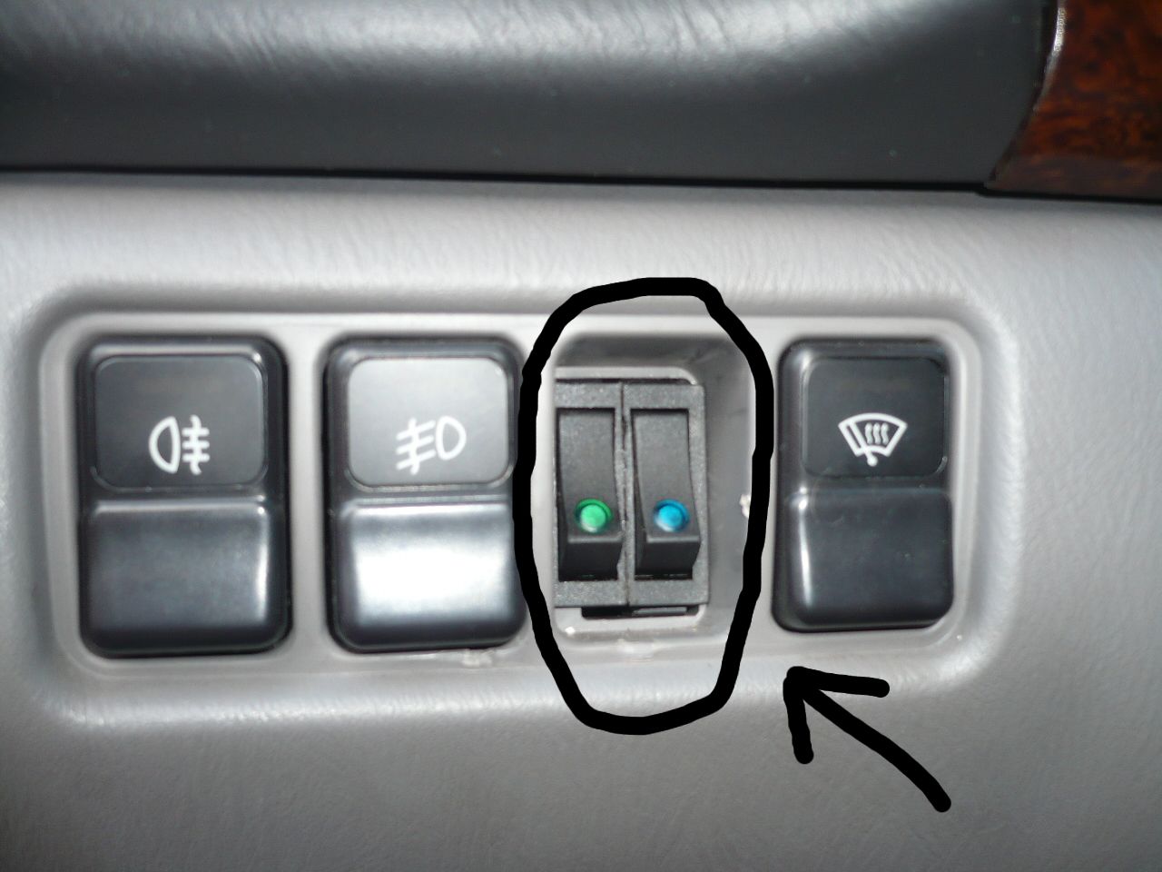

Когато си взех Форестъра след няколко дни каране ми светна чека.Питах тук и там и накрая седнах и потърсих във форума и за щастие намерих необходимата информация.Става дума за двете черни и двете зелени букси.Добре ама те се оказаха трудно достижими, не че е невъзможно но е достатъчно неудобно свързването а разкачането-майко мила.Вариантите бяха два-или да си взема мъничка японка да ми върши чап пат тая работа :) или да измисля нещо друго.Ето го другото, от морга си взех въпросните букси.Малко кабел за удължаване, букси, две ключета,поялник, тинол,и ето го резултата на снимката.Имах свободно място между копчетата отляво волана с малка доработка-изпилване на ключетата то вътрешнана им страна,че имат малък ръб и след това залепени с капчица и паснаха идеално в гнездото.Достатъчно навътре са и по този начин се изключва възможността по време на движевие да се включат по погрешка.Сега бързо и лесно мога да си прочета грешките,да направя динамична диагностика или да изтрия грешките от компютъра.Като синьото свързва черните букси а зеленото :) -зелените.

Доста добра идея :good:

Закачат се и черните и зелените букси и караш докато светнат единиците(чека премигва бързо),това обаче ще се случи само ако е отстранен проблема.Чувал съм и за някой по-сложни варианти но горе описания работи при мен.
И не забравяйте че включването и изключването на буксите трябва да става при позиция на ключа OFF. :)

Чистене на грешки за нашият модел, тоест-Форестер 98-02,двигател 2,0 1998-00 EJ20J
- нормална работна температура на двигателя
-контактния ключ на положение OFF(изключено)
-скоростният лост на неутрална ( за ръчна скоростна кутия)
-Скоростният лост на "P" (за автоматична скоростна кутия)
-Свържете зелените и черни букси-досто е писано за тях-намирата се на майната си в кабелния сноп високо над кормилната колонка но нямя как да се сбъркат-трудно е ама става
-ключа за запалване на контакт-НЕ ПАЛЕТЕ ДВИГАТЕЛЯ
-ламапата CHEK ENGINE(MIL)-свети
-скоростният лост на неутрална (N) за автоматична скоростна кутия
-скоростния лост на (P) за автоматична скоростна кутия
-стартирайте двигателя
-карайте най-малко 1 минута с не по- малко от 15 км/ч
-повишете оборотите на двигателя до 2000 за не по-малко от 1 минута
проверете кака свети ЧЕКА-код 1111-лампата свете на къси интервали непрекъснато-това означава,че грешкити са изчистени
-спете и изгасете двигателя
-разкачете зелените и черни букси
това е, при мен върши работа, надявям се и при вас и не забравяйте-ако ви излезе код за грешка първо отстранете проблема и тогава чистете грешките
