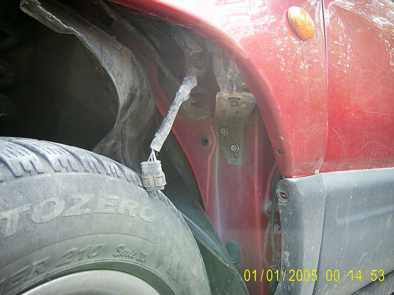

Първо се маха подкалника за да се достигне антената,разкача се буксата и се развиват двете 6мм.болтчета/с камъче 10/
PIC_1929 [800x600].JPG [ 82.98 KiB | Прегледано 748 пъти ]

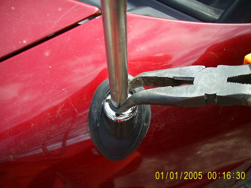

След което,се развива гайката от горе
PIC_1930 [800x600].JPG [ 75.51 KiB | Прегледано 748 пъти ]

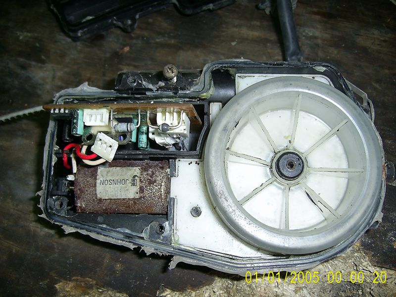

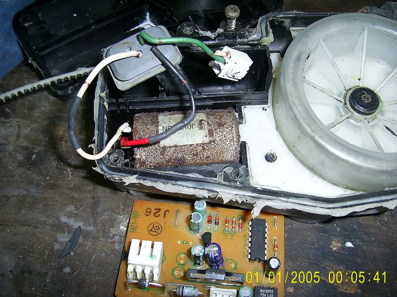

Изваждате платката,отрязвате буксата,която идва от моторчето,отрязвате белия и черния кабел от другата букса и ги запоявате заедно,няма значение кой с кого
PIC_1928 [800x600].JPG [ 122.99 KiB | Прегледано 748 пъти ]

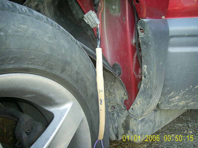

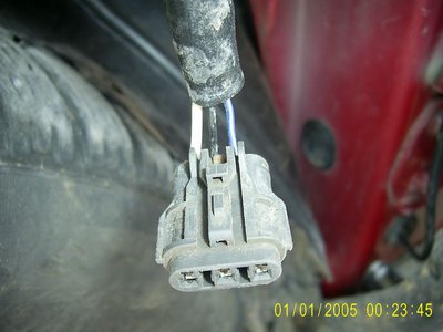

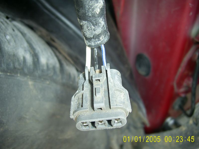

След което затваряте корпуса по обратния ред-може да поставите силикон в каналчето.Монтирате антената на колата и се захващате с инсталацията до ключа..Първо отрязвате от буксата/оставете поне 2см кабел/ белия и черния кабел ,които идват от купето и ги изолирате добре/по белия тече +12в/
PIC_1931 [800x600].JPG [ 58.89 KiB | Прегледано 748 пъти ]
Предварително си подготвяте проводници които да стигат от антената до ключа вътре,около 1,5м-2бр.,запоявате ги към тези които сте отрязали на буксата/белия и черния/,изолирате добре и сте готови за следваща стъпка
PIC_1932 [800x600].JPG [ 94.37 KiB | Прегледано 748 пъти ]

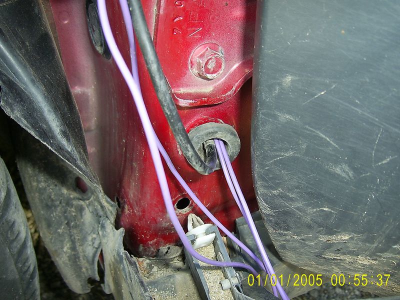

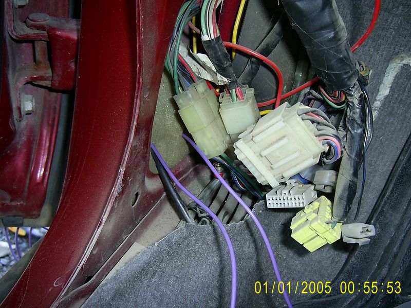

Закачате преправената букса към антената и промушвате проводниците през колонката ,там където влиза коаксиалния кабел на антената
PIC_1933 [800x600].JPG [ 111.54 KiB | Прегледано 748 пъти ]

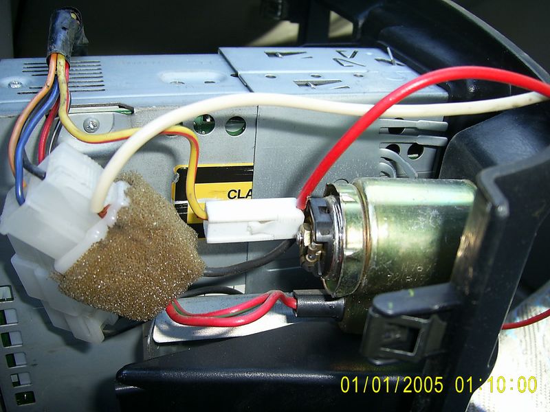

Сваляте конзолата с ключовете и ЦД-то ,разкачате оригиналния ключ,вземате два кабела около 50см и ги свързвате с плюса и минуса на запалката/там захранването се изключва когато няма контакт и минава през предпазител,достатъчно мощен да устиска/

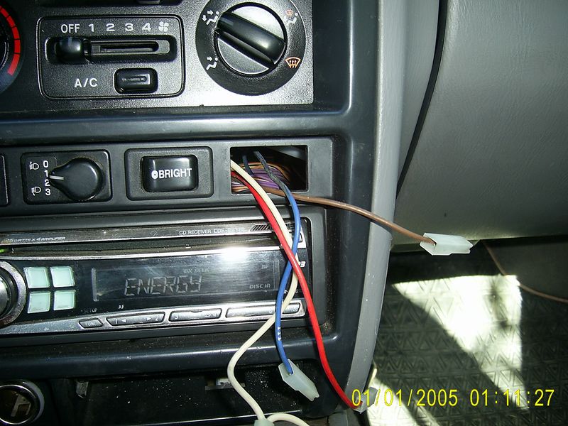

В краищата на кабелите поставете кабелни обувки ,които да влизат в ключа,имайте предвид че минусът,който сте взели от запалката трябва да завършва с две обувки/в ключа трябва да влязат два минуса/.Монтирайте конзолата отново като извади кабелите през дупката за ключа
PIC_1936 [800x600].JPG [ 107.3 KiB | Прегледано 748 пъти ]

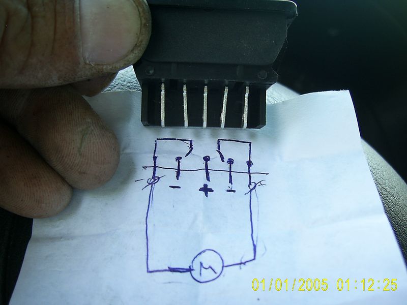

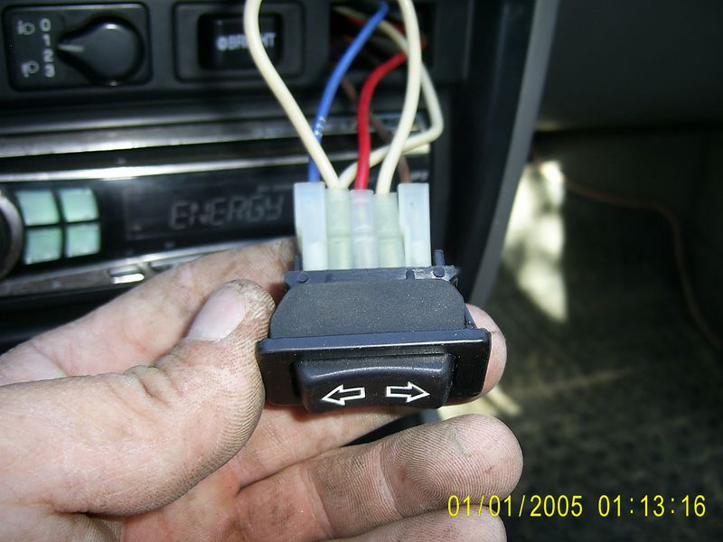

Сега сте готови да закачите новия ключ,схемата е показана,ако някой не я разбере да пита,ще поясня
PIC_1939 [800x600].JPG [ 53.96 KiB | Прегледано 732 пъти ]
PIC_1940 [800x600].JPG [ 69.43 KiB | Прегледано 732 пъти ]

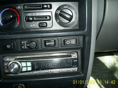

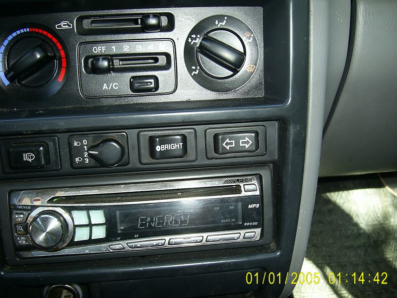

И сте готови :D
Работата е около час,резултата е перфектно работеща антена с възможност за изкарване кой колкото иска,а не винаги докрай...
