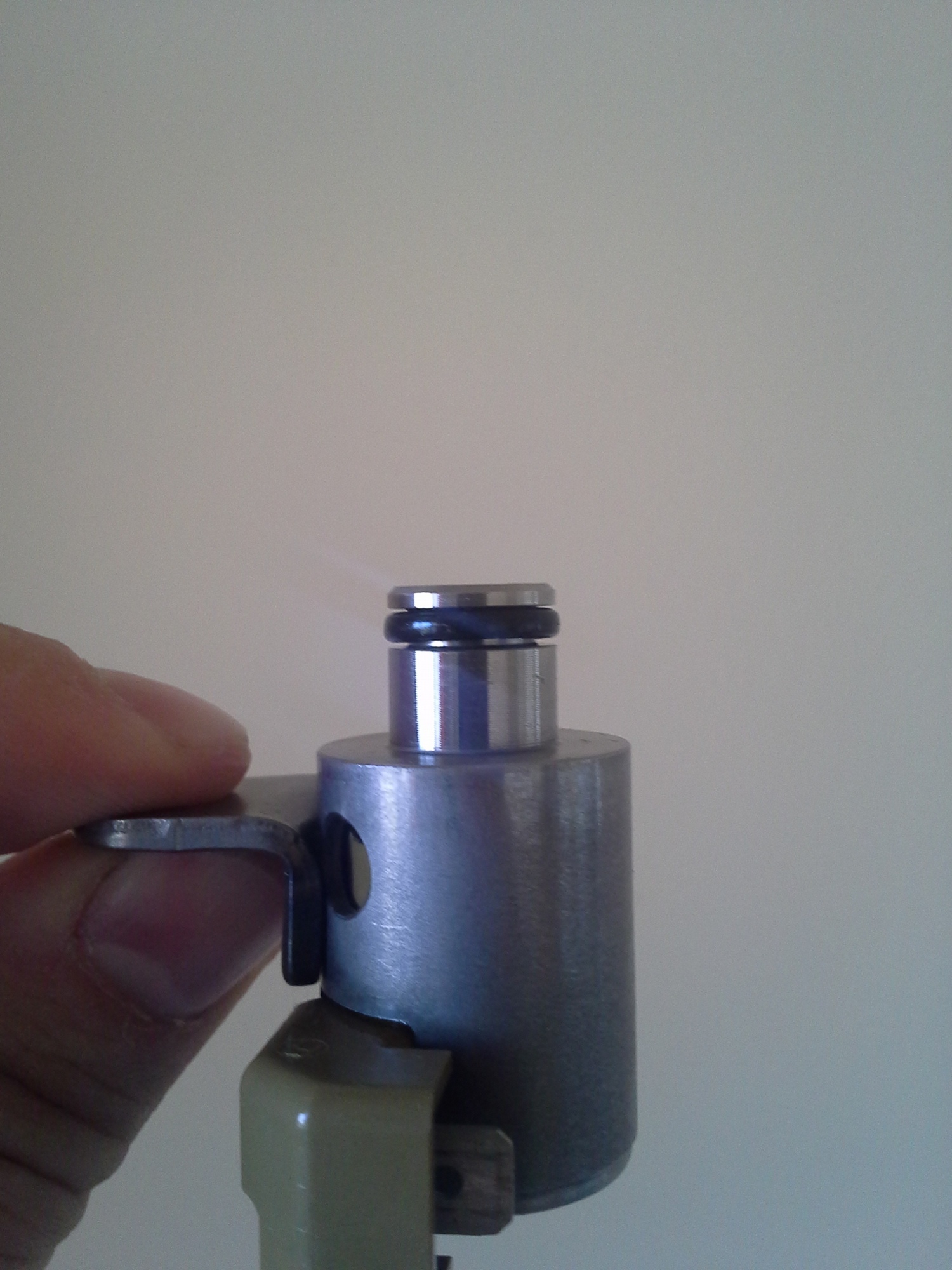

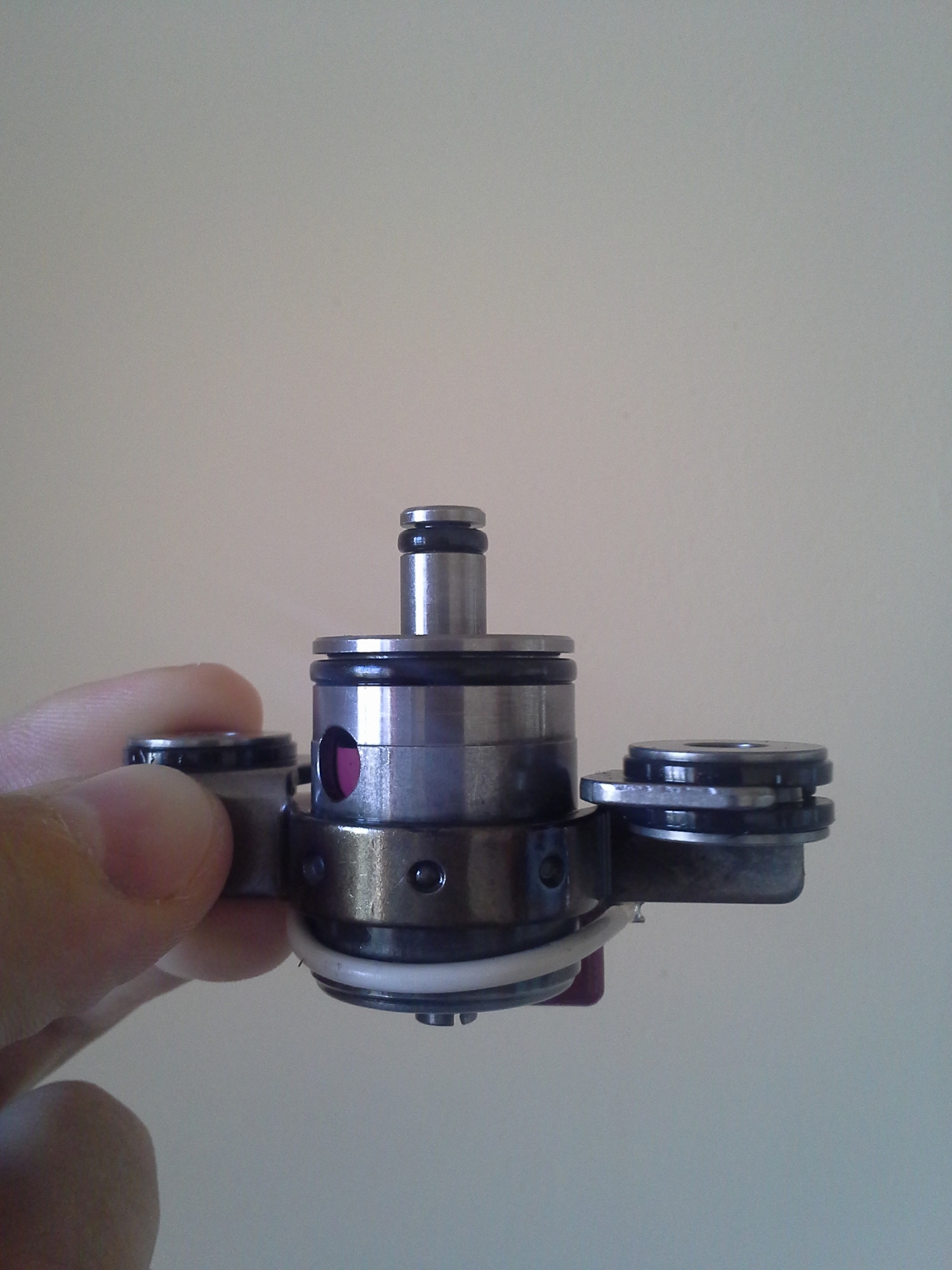

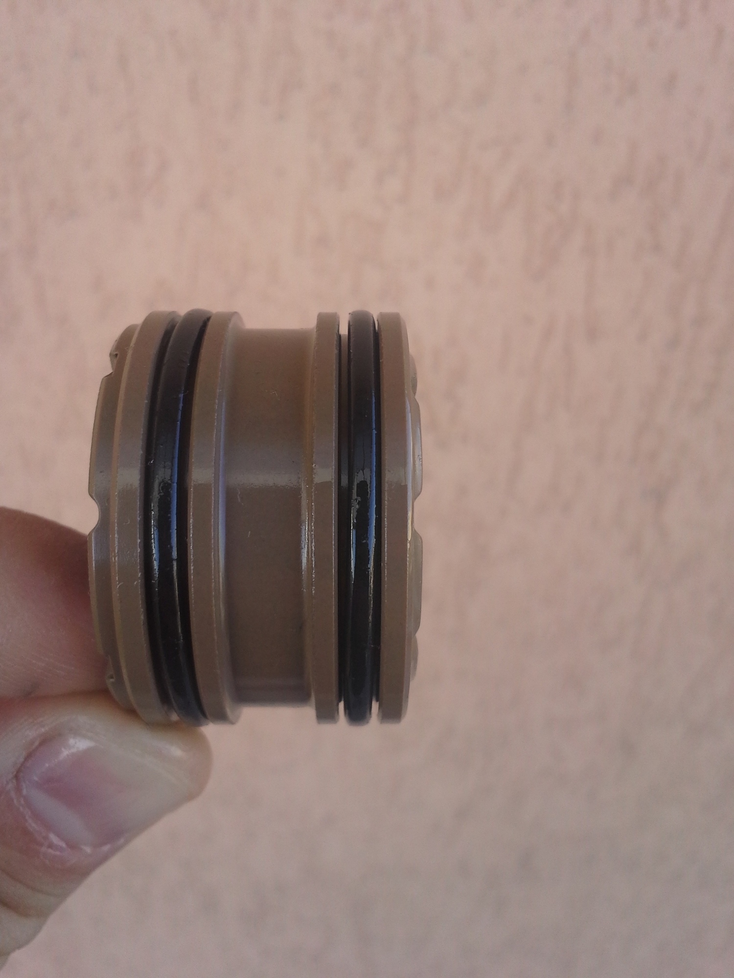

разглобих и почистих клапанното тяло и се чудя дали има от къде да се вземат нови уплътнения за соленоидите и буталата на акумулаторите?
Сплескали са се леко с времето (300 000 км).
Изглежда, че оригинални няма от къде да се звемат само уплътнения.
При соленоидите няма движение и си мисля, че може да станат стандартните маслоустойчиви за климатици и т.н., но за буталата сигурно трябва нещо по-надеждно?
Някакви идеи?
Коментар на файл: бутало
20131021_093829.jpg [ 633.13 KiB | Прегледано 1471 пъти ]
Коментар на файл: соленоид 1
20131021_093927.jpg [ 735.28 KiB | Прегледано 1471 пъти ]
Коментар на файл: соленоид 2
20131021_093943.jpg [ 702.15 KiB | Прегледано 1471 пъти ]

http://www.transtec.com/downloads/npa_t ... PA0206.pdf
Виж в сайта им, но мисля че не се предлагат отделно уплътнения за соленоидите и буталцата.
Ако трансмисията не е прегрявана, не би трябвало да има проблем с оригиналните.
Тествай дали соленоидите работят и дали буталцата се движат в пълен обем и сглабяй спокойно.
Не забравяй да почистиш радиатора от мръсотии.
Интересно ми е в какво състояние бяха соленоидите и конкретно този С, за трансфера с клапанното тяло?

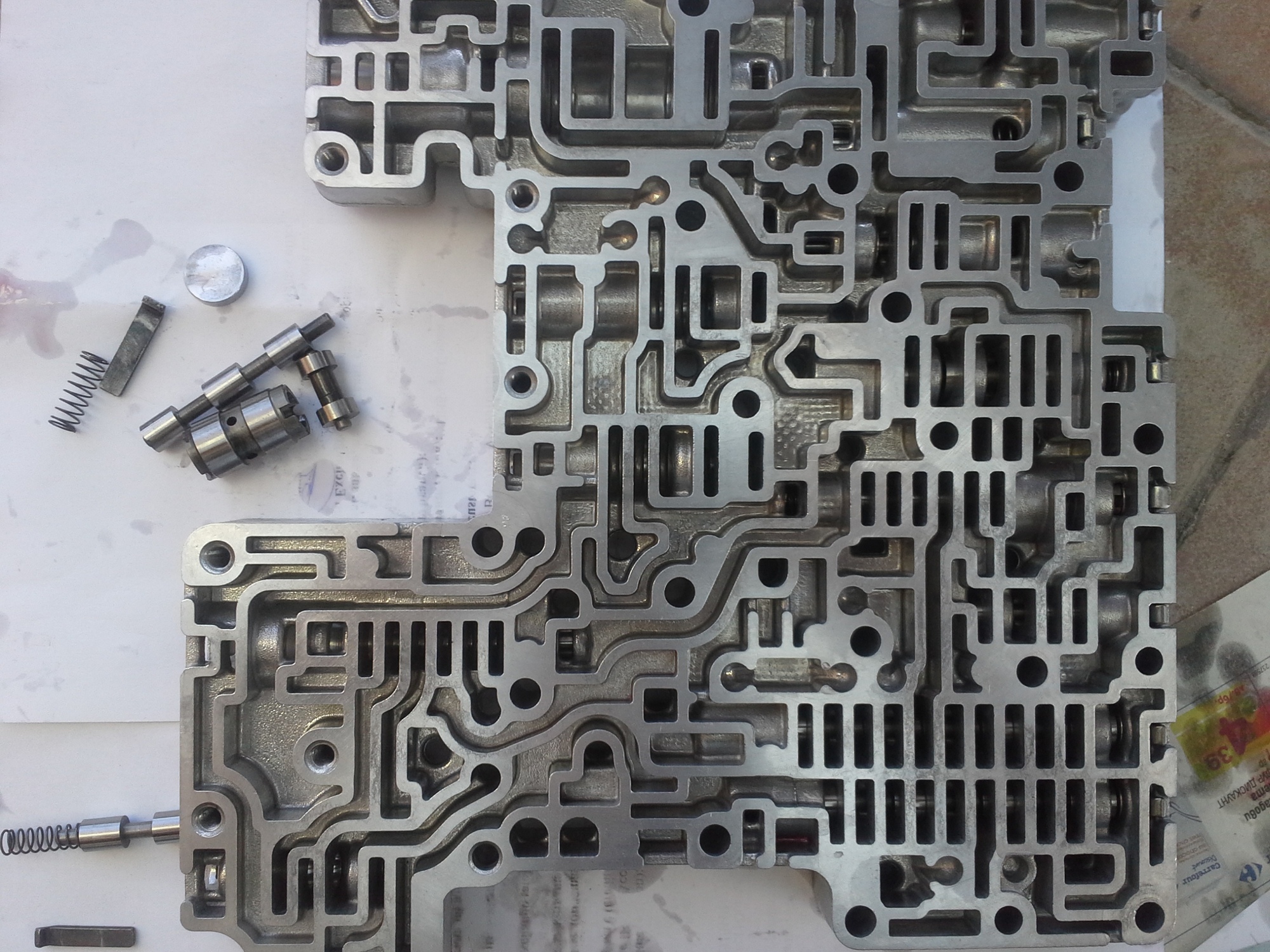

Иначе другите при раздрусване не тракаха или съвсем леко. След като ги изчистих и им капнах
пак масло, тракат доста повече. Но иначе и мръсни "цъкаха", като им дам ток.

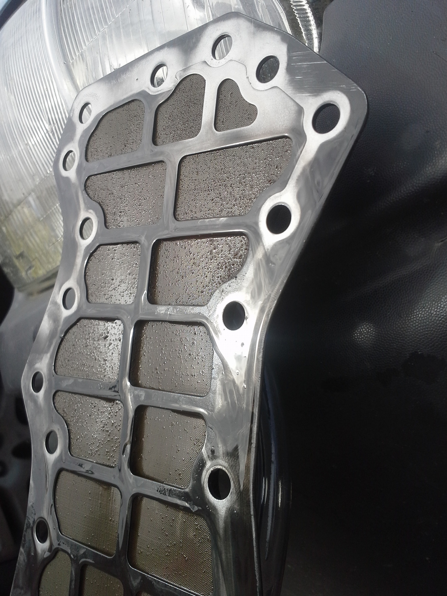

Като цяло нямаше някакви особени наслоявания и мръсотии. Цедката беше позадръстена.
Повечето клапани искаха малко "помощ" за да излязат от каналите си, но не запецваха.
След почистването излизат от собственото си тегло, но ми се струва, че това няма особено значение
като се има предвид, че маслото ги бута доста по-силно.
Коментар на файл: цедка
20131008_123324.jpg [ 1.07 MiB | Прегледано 1456 пъти ]
Коментар на файл: клапанно тало, средно, вече почистено
20131020_130832.jpg [ 1.03 MiB | Прегледано 1456 пъти ]

Не е лошо и този в опашката да свалиш и почистиш, като се раздвижва и буталцето към него.
Би трябвало да включва предавките много по-добре сега, като сглобиш сподели да се знае каква е разликата.

А сменя ли нещо от "О" пръстените, че като гледам вече не са О.
