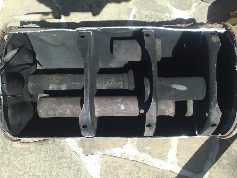

На първата снимка се вижда разрязания оригинален донор на Тони, където се забелязва, че:
1. За 13 годишно гърне, вътре няма никакво стареене на метала (реално гние единствено външния кожух) и един детаил на изходящата тръба, кйто аз съм кръстил А1 (в снимката "у-во") и който умишлено спестих, поради сложността му на изработване , трудното пробиване на неръждавейката, като единствената роля която играе е крайно шумозаглушаване.

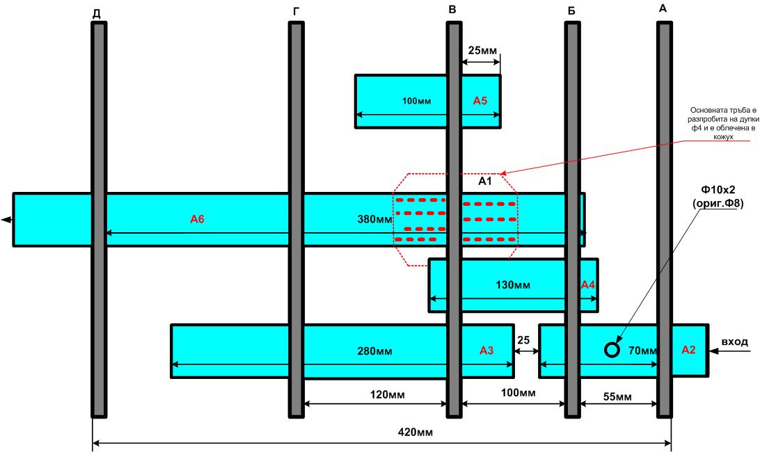

Следващата снимка е устройството на гърнето вътре, по което реално изграждах моето, като искам да отбележа следното:
Тръбите на оригиналното са Ф48х1, но поради факта, че не намерих такива, го направих от по-горе посочените, като промених и някой дребни отвори по вътрешните прегради (Б,В,Г) и по тръба А2.Искам да отбележа, че начертаното не е в мащаб и не съм гонил БДС, а просто да покажа......

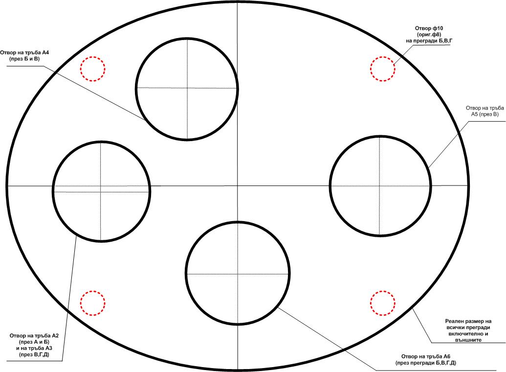

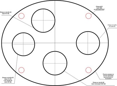

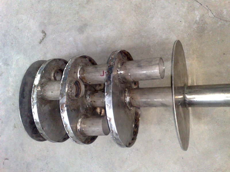

А следващата снимка представлява реален шаблон на напречните прегради с местата на отворите за тръбите, като трябва да се съобрази единствено в коя преграда, колко отвора има и за коя тръба, като се следва предходната снимка на устройството на гърнето:
Крайно Г. прегради.jpg [ 67.63 KiB | Прегледано 2330 пъти ]

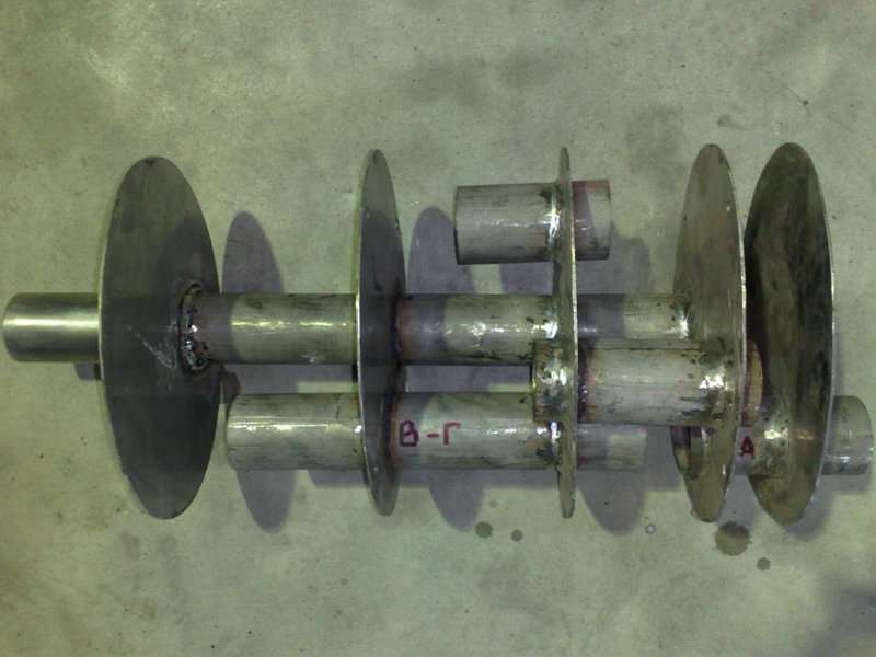

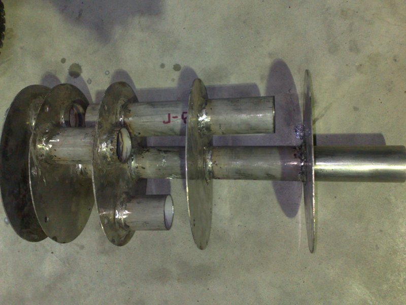

И ето го реалния резултат:
17102013215-1.jpg [ 78.31 KiB | Прегледано 2330 пъти ]
17102013217-1.jpg [ 75.38 KiB | Прегледано 2330 пъти ]
На трите вътрешни прегради се наложи да заваря 15 мм шинички, на които да фиксирам външната обвивка, която от своя страна разпробих с отвори ф5 през 50мм, за да направя точковата заварка и фиксирането към шиничките:
17102013221-1.jpg [ 89.47 KiB | Прегледано 2330 пъти ]

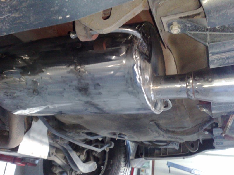

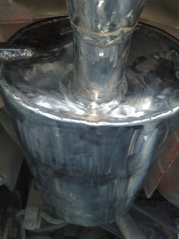

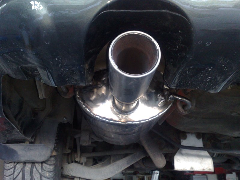

И ето го крайния резултат:
19102013222-1.jpg [ 74.85 KiB | Прегледано 2330 пъти ]
19102013223-1.jpg [ 75.66 KiB | Прегледано 2330 пъти ]
19102013224-1.jpg [ 81.41 KiB | Прегледано 2330 пъти ]
Не съм се старал да го полирам до блясък, че току виж се насъберат една гора свраки отзаде и някоя го отнесе в гнезденцето си.
Накрайника го взех от старото и самото гърне стана с около 1-1.2 кг по-леко от оригиналното. В долния заден край му пробих една дупчица, за да си изтича конденза (макар че на неръждавейката няма реално какво да и стане).
Най-хубавото е, че разликата със звученето на оригиналното е мнооо-оо-го много малка и се усеща съвсем леко само в ниските обороти, но почти е недоловима....
Това е от мен, останах супер доволен от работата си, даже не мога да се понасям.
