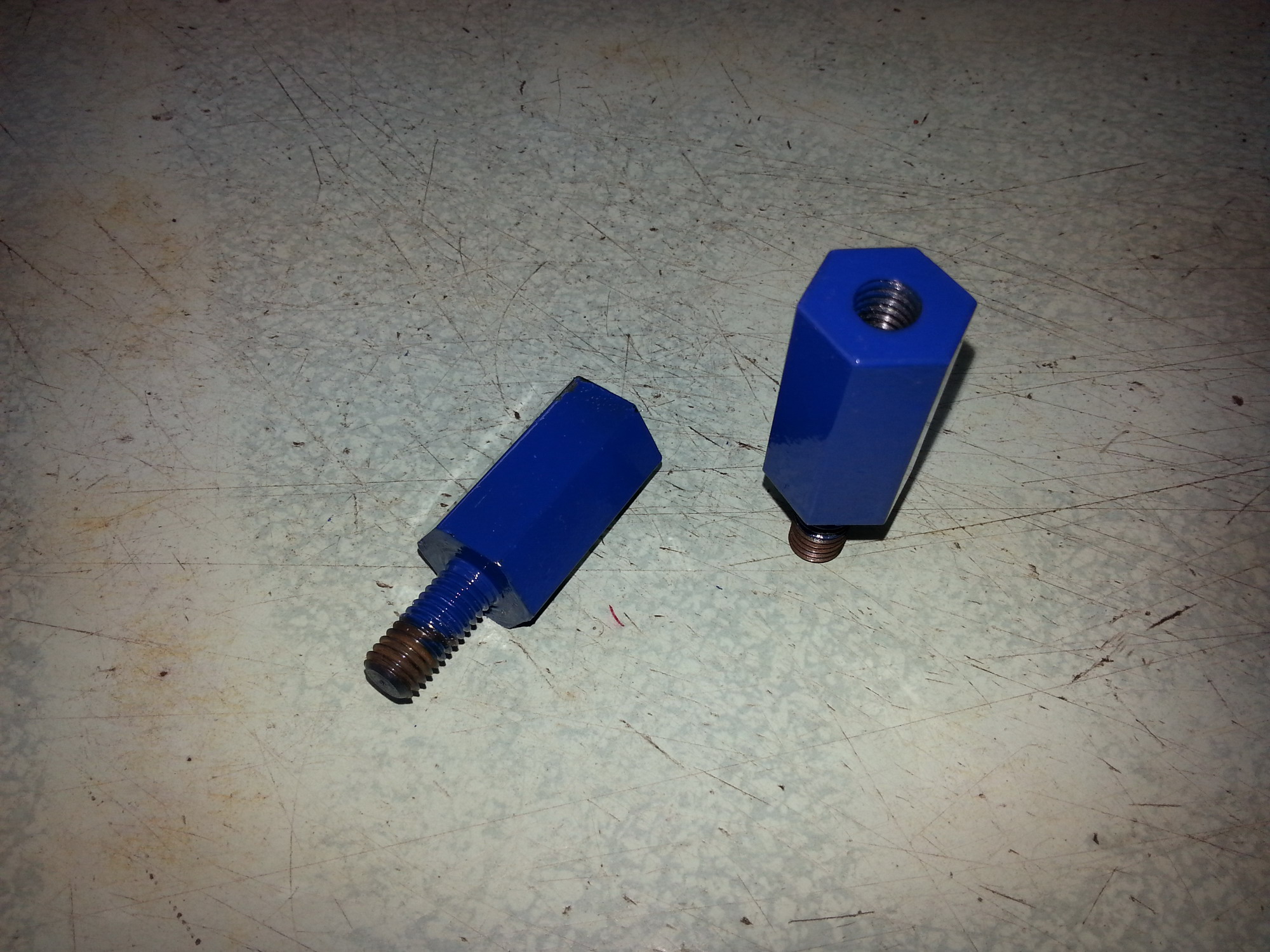

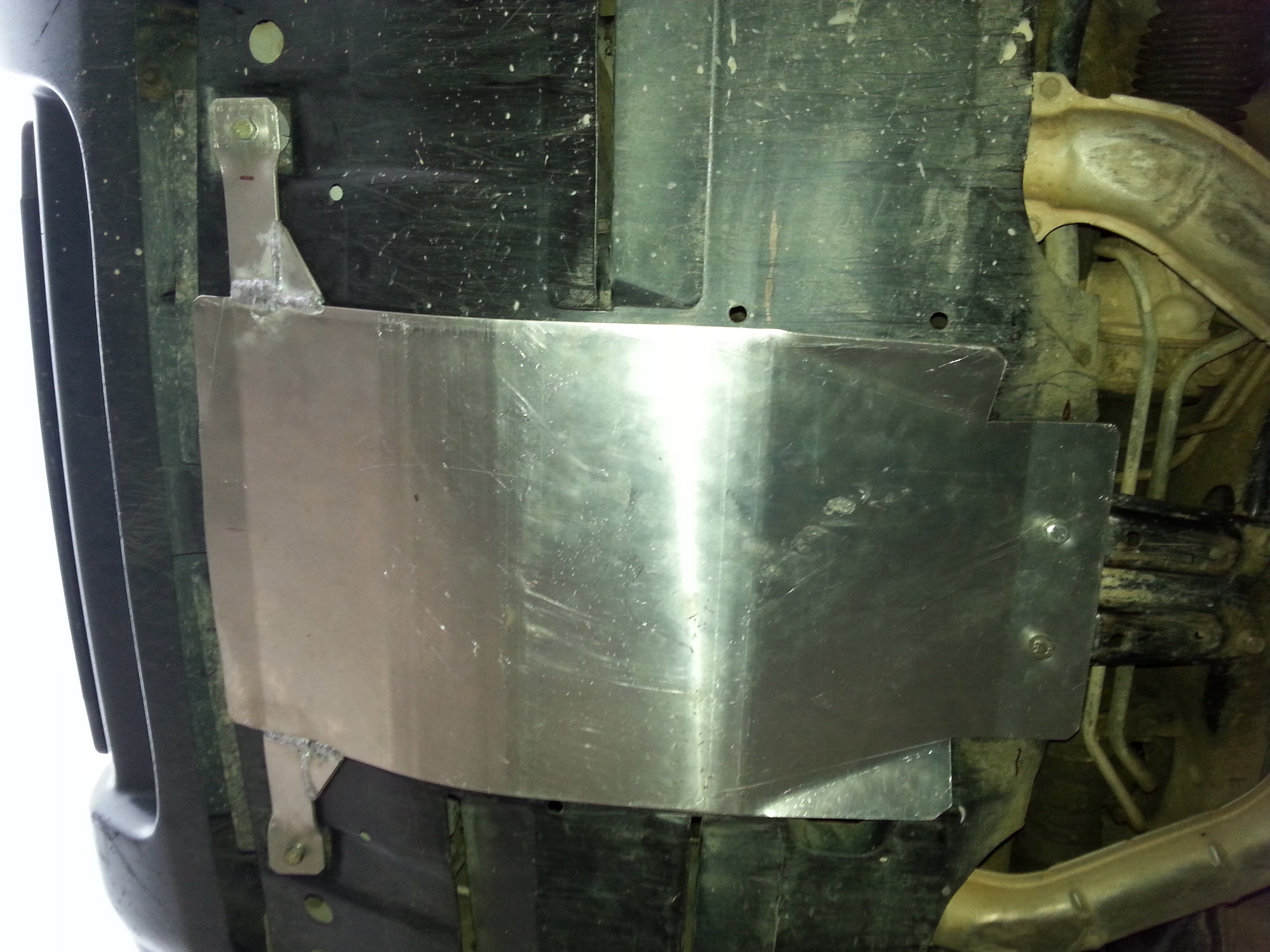

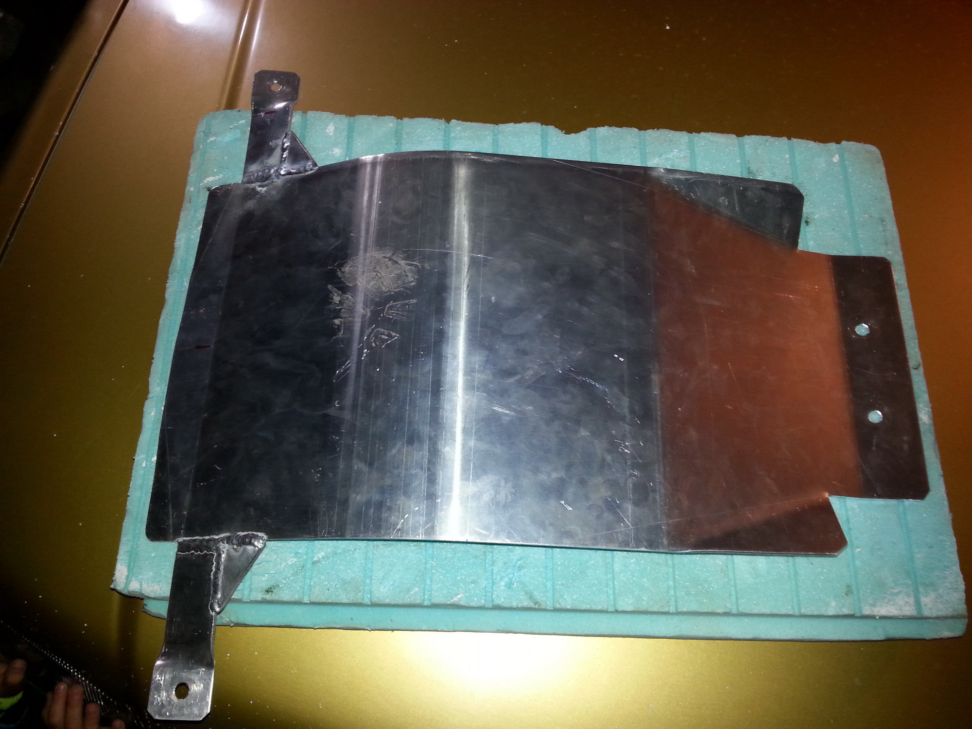

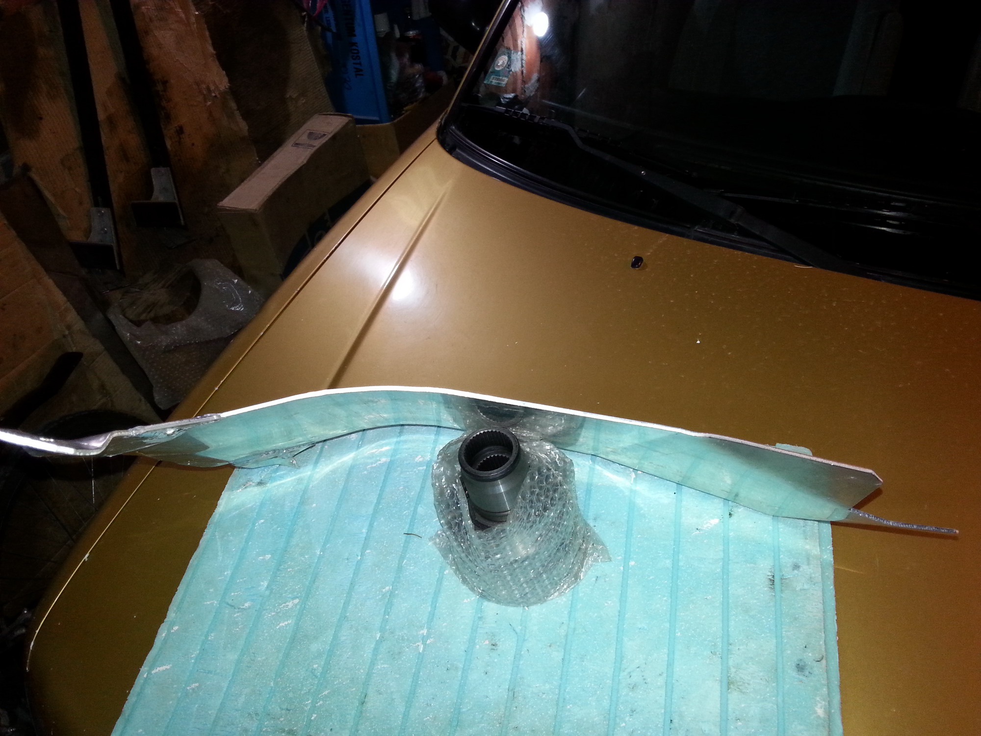

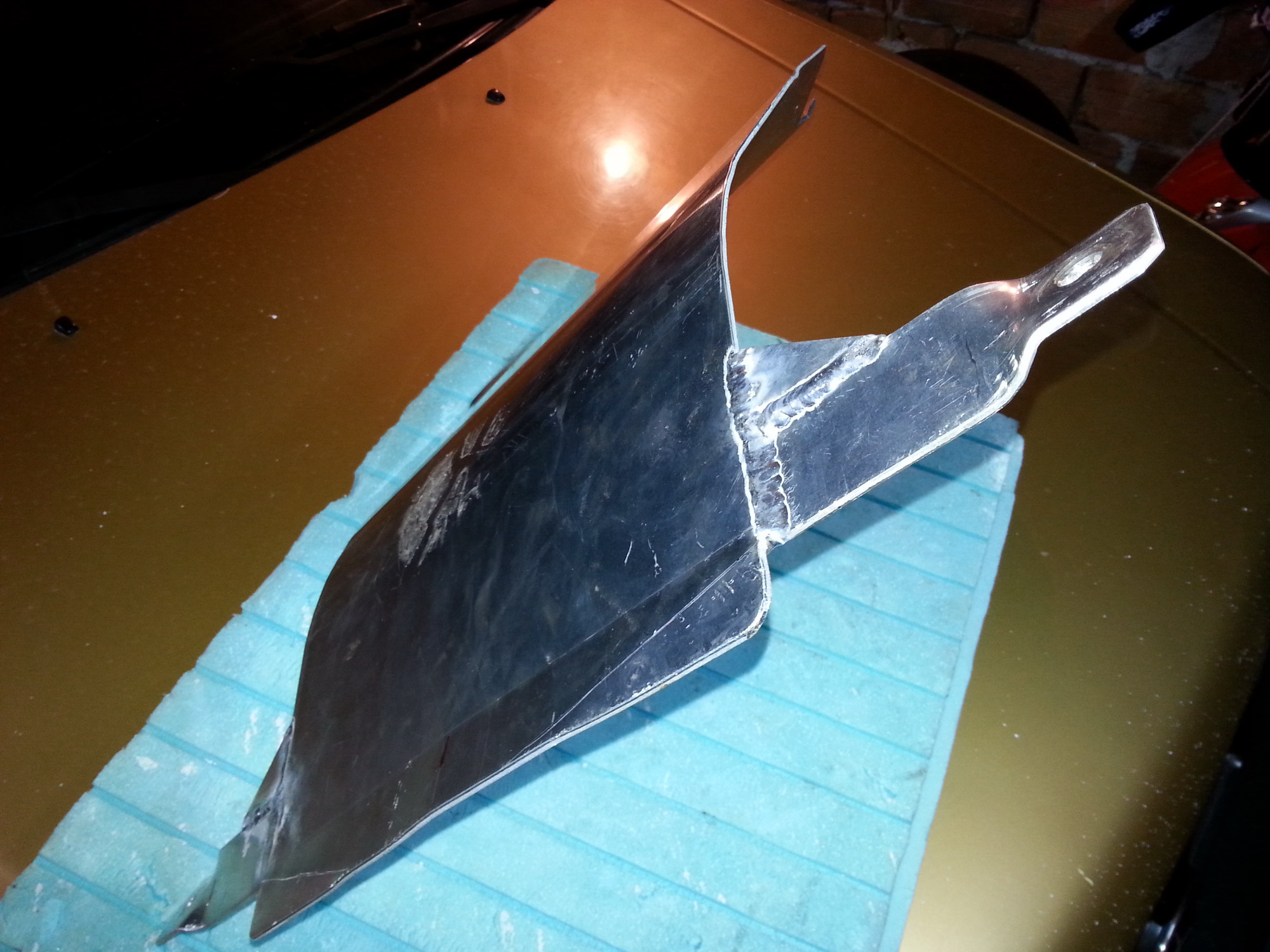

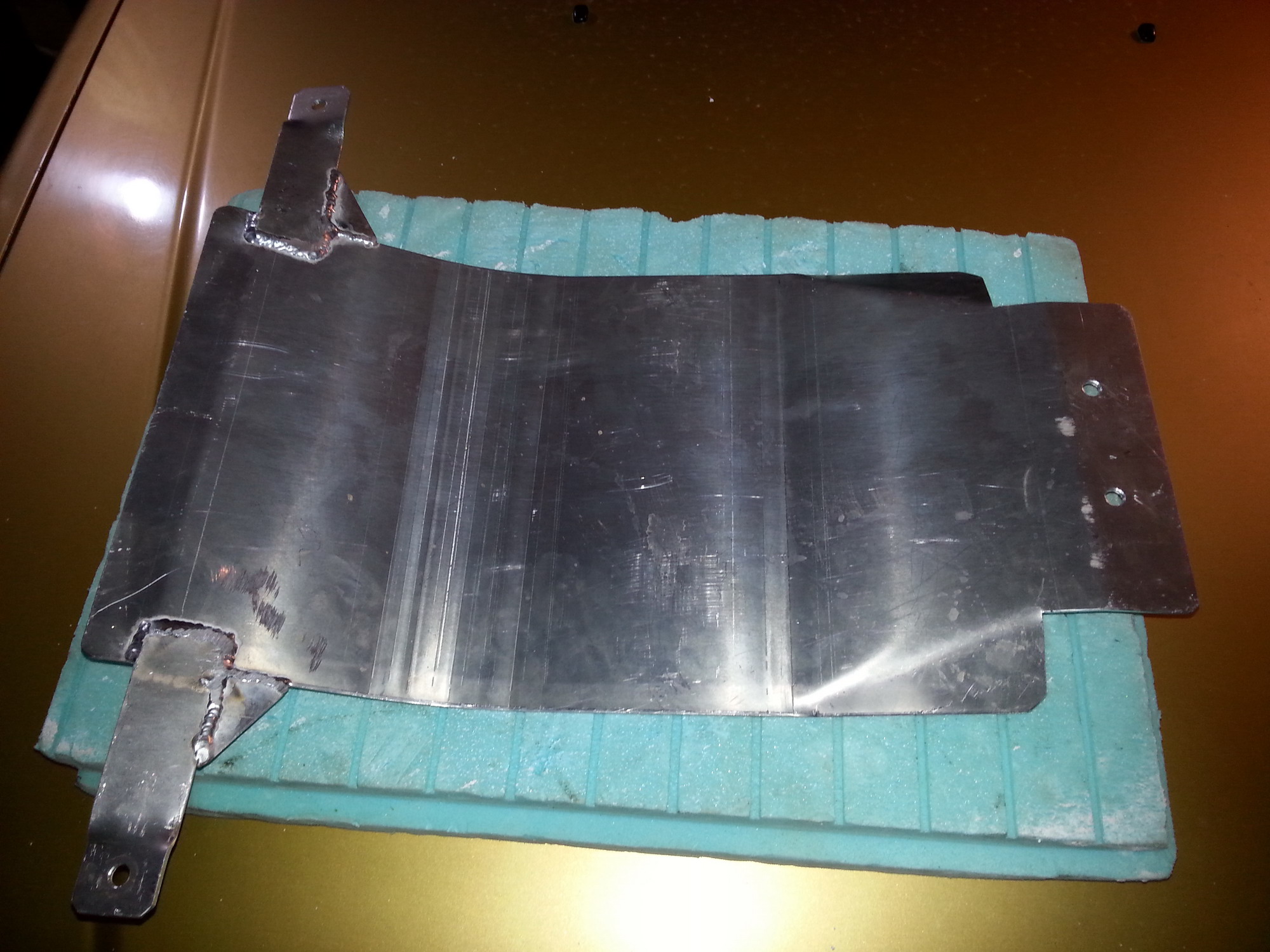

За любителите на разходки в гората предлагам вариант на защита за картера изработена от дурал. Кората се поставя под пластмасовата, като се използват местата за закрепване на последната. Така основната кора си остава да пази двигателя от вода и мръсотията. Изработката на кората не е сложно, нужно е само желание. Необходимите материали са парче дурал 3мм дебелина може и повече и две дистанционни колонки за предното закрепване на кората. Друг вариант е да се използва ламарина със същата дебелина, но става доста по-тежка. Ето снимките:

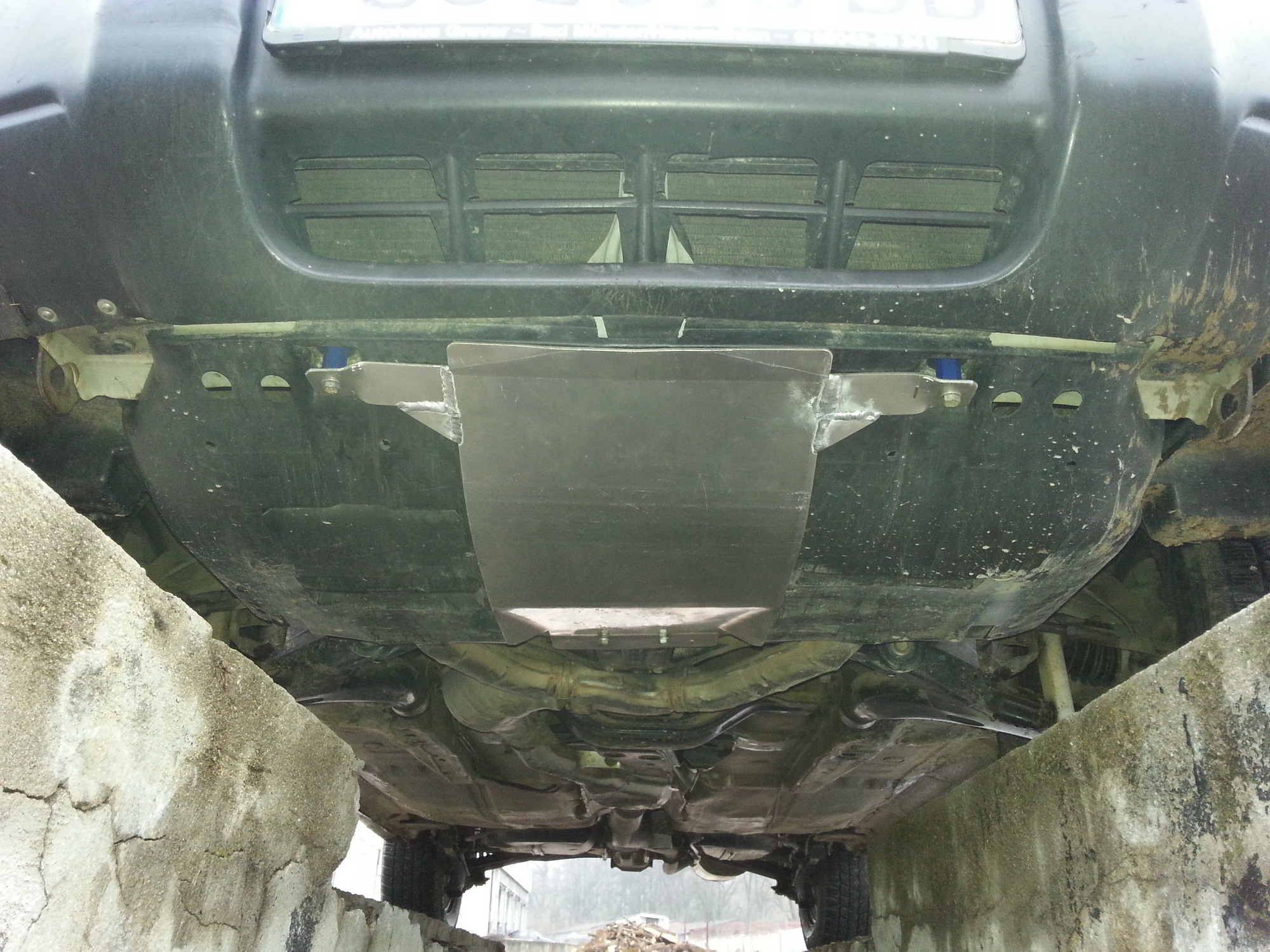

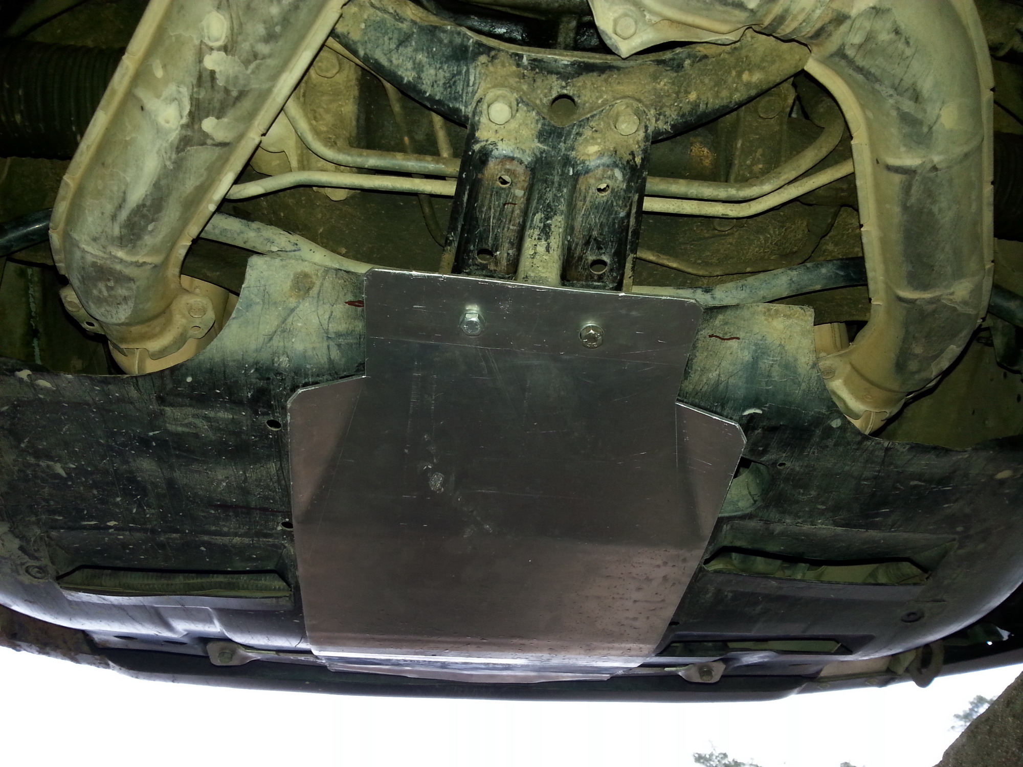

Вече защитата монтирана на мястото си.

Днес направихме поредната off-road разходка и защитата си свърши чудесно работата, имаше доста камъни и клони и преминаването през тях беше безпроблемно.
При движение до 90 км.(толкова имах възможност да вдигна днес) няма никакви шумове или резонации.

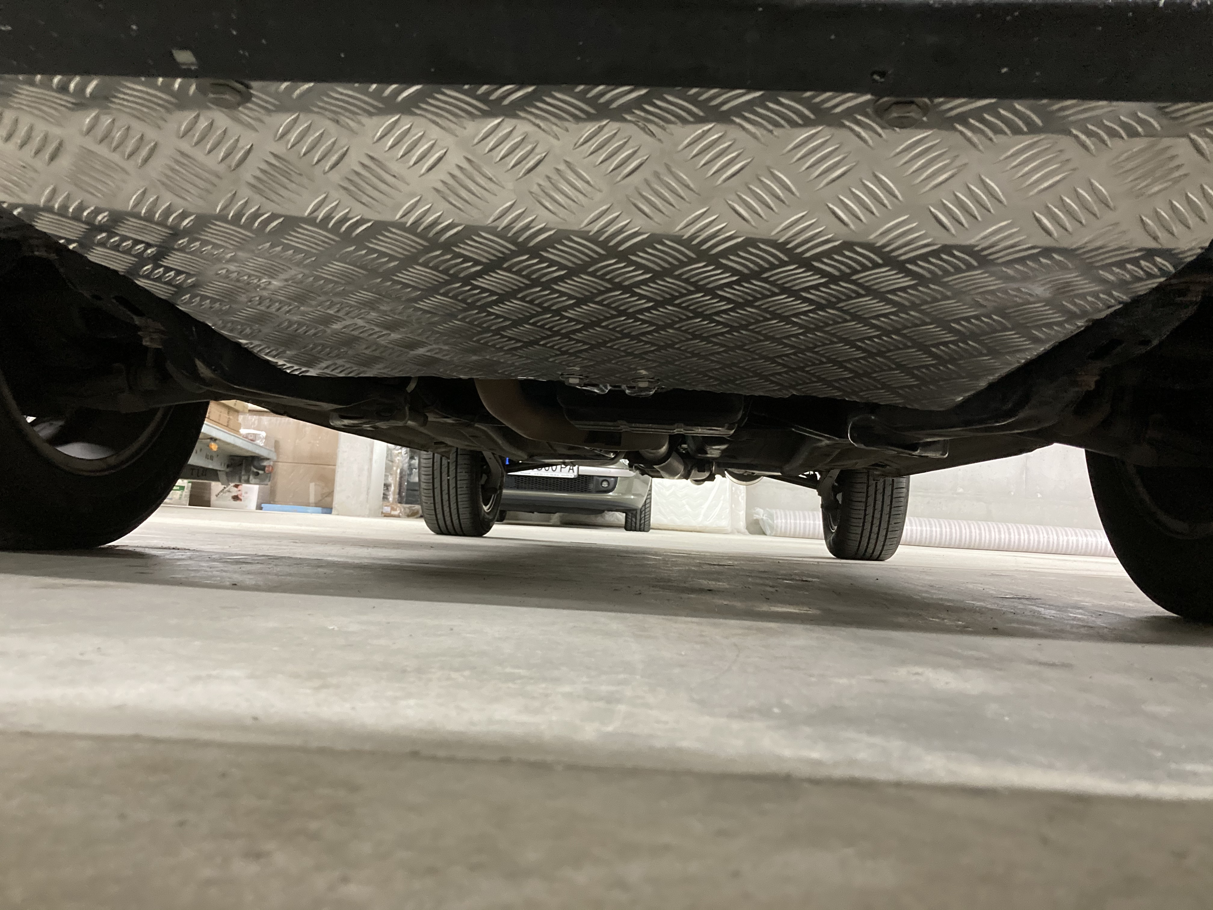

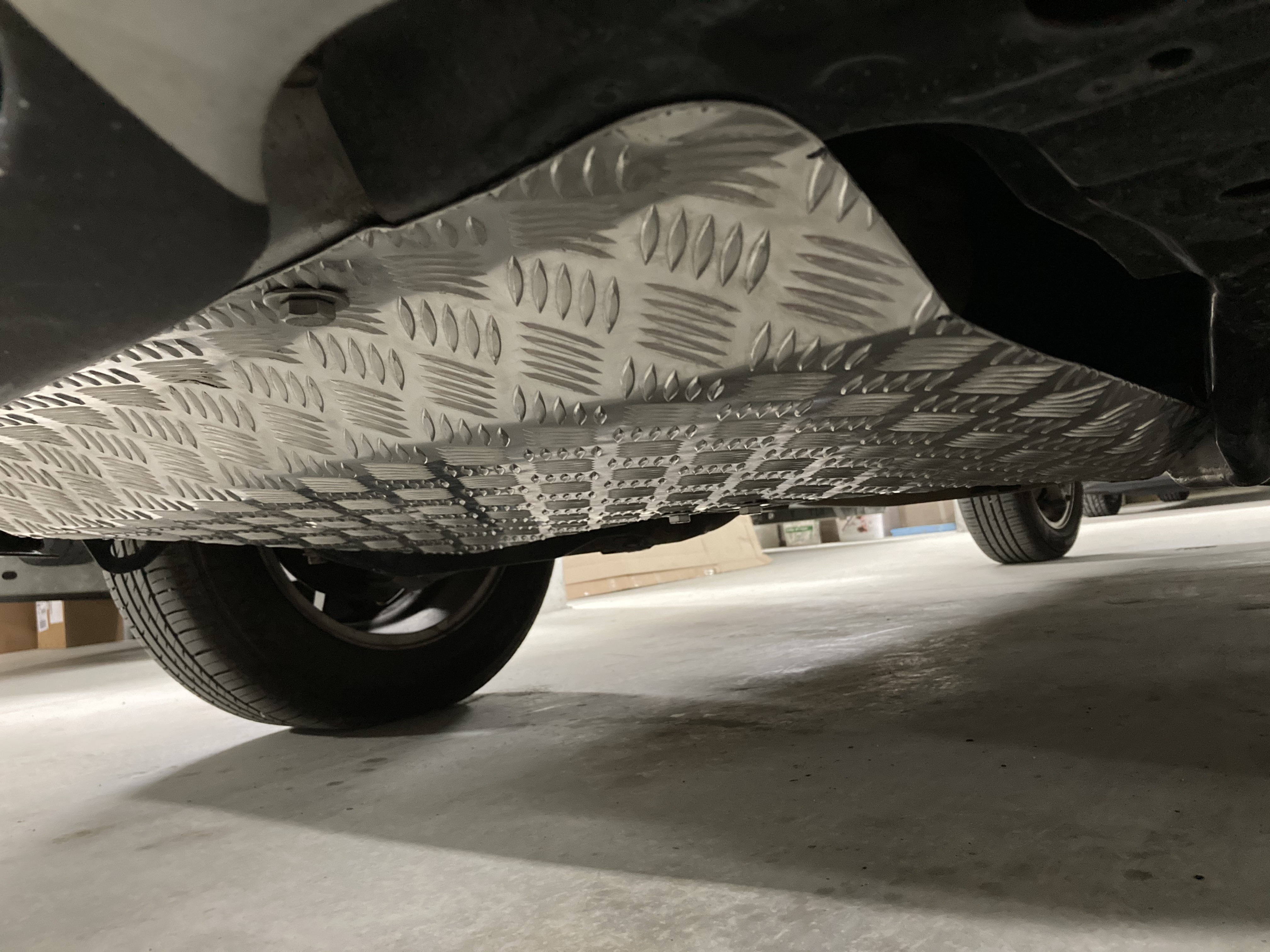

И аз реших да се позанимая с едно тенеке... През повечето време на годината съм от паркетните,но отдавна бях решил да си направя кора под мотора.Нищо особено, колкото да замести отдавна несъществуващата пластмасова...
Ударих греда с местата за захващане,но разпробих скъсаните болтове и навих нови резби.Първия ден кората леко опираше в пробката на картера, но го оправих и май съм хепи от резултата :)
