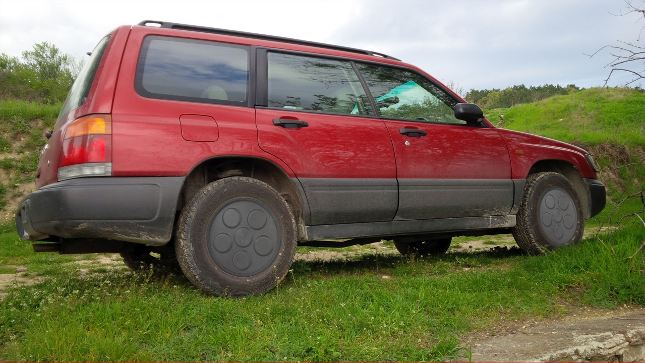

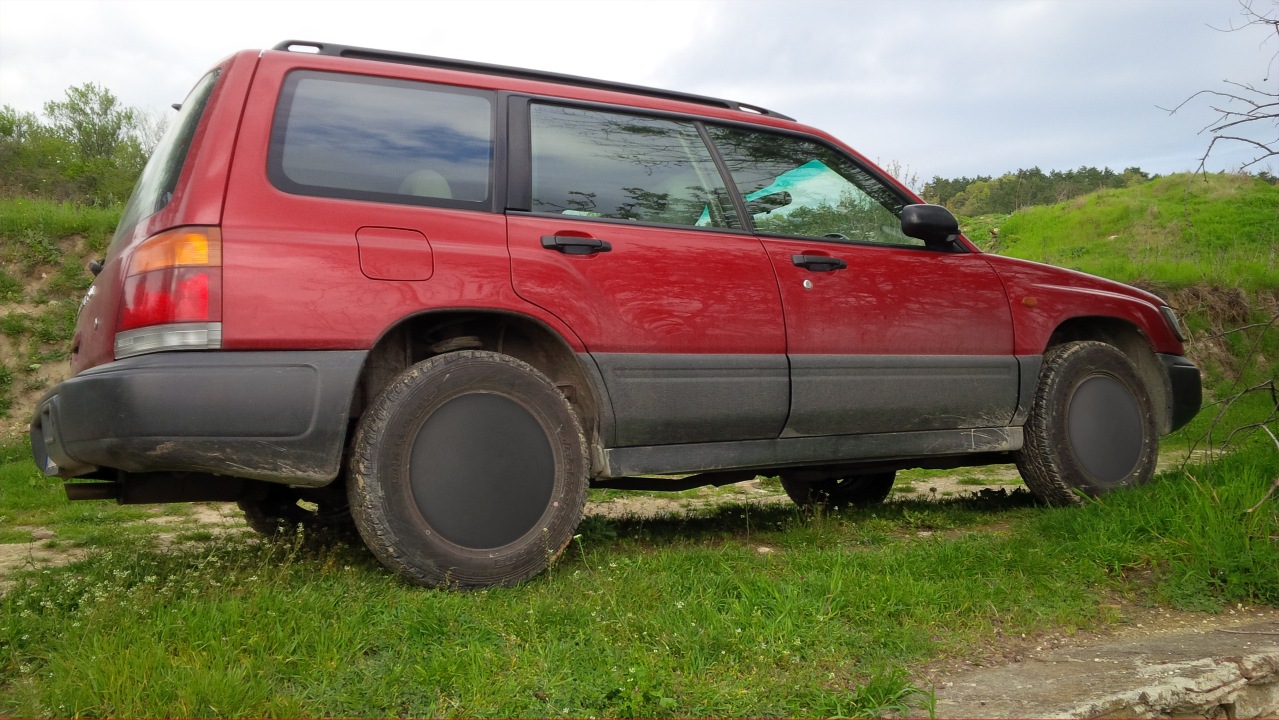

Знам, че ще прозвуча като човек без работа, но от време на време се зачитам по разните форуми за еко модове. Към днешна дата, освен да вадя резервната гума от багазника, при градско шофиване, друго общо взето не правя. Гледам да карам внимателно и да не се пъна излишно по светофарите. Та, по темата. Зачетох се се как хора слагат капаци на джантите, за да подобрят аеродинамиката. Сега, при Форестър, "аеродинамика" е един от последните термини, които бих чул в разговор. Според мен, няма да има особен смисъл на фона на останалите елементи на колата. Интересно ми е да чуя и вашите мнения.
Колата се загрозява 1 идея (по-скоро 2). Прикачил съм два примера как би изглеждала, след монтаж. Цветовете са такива, понеже най-евтиният вариант за изпълнение са тави за ... почва да звучи абсурдно ... торти. Кажете, според вас, може ли да се наблюдава някаква промяна при разход на дълъг път, изглежда ли ви крайно грозно и като цяло мнението ви. Ако не друго, да се посмеем. Аз ги гледам достатъчно дълго за да съм изгубил преценка тотално.
Subaru-version-1.jpg [ 321.28 KiB | Прегледано 1474 пъти ]
Subaru-version-2.jpg [ 309.3 KiB | Прегледано 1474 пъти ]

Браво за ентусиазма колега!
На мен лично ми харесва!

Дупките по джантите не са само за красота но и за да се охлаждат спирачките ;)

Могат да се измислят, но с тези капаци въздуха от въздуховода ще се удря в тях и ще ги нагрява.

Зачетох се по темата. Изглежда опира до колата, метода на каране и потреблението. Освен ако не слизам бавно, дълъг склон, с множество завой, няма ситуация, която да се доближи до проблема. При спортните автомобили си има специални отвори, които отвеждат само нужният въздух, за да охладят спирачните апарати. Това, което казвате е определено тема за притеснение и ще проуча допълнително.

Има една американска марка, MOONEYES, правят точно такива плътни капаци и то не за какво да е а за колите които се карат по солените равнини, Боневил и т.н. Техните са алуминиеви и феновете на хотродове са луди по тях. Щом стават за коли за скоростни рекорди... може и да стават за нормален автомобил. Още повече става въпрос за икономично каране, което по правило изключва сериозната употреба на спирачки.
