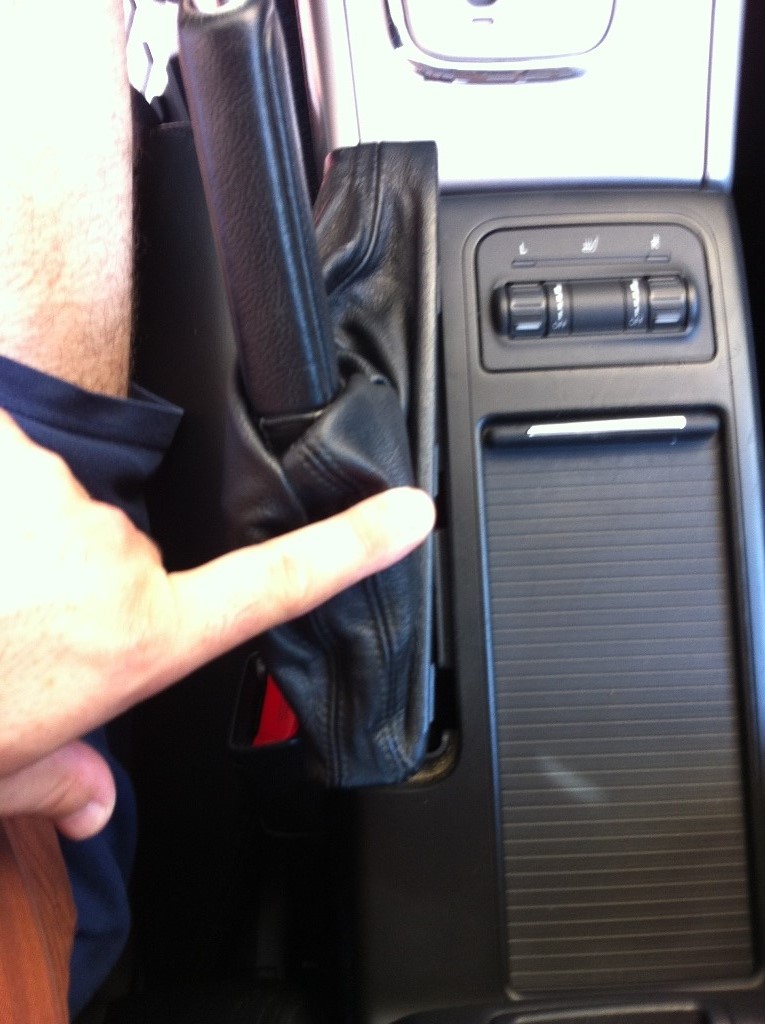

Демонтирането на конзолата между седалките става доста лесно. Започва се с освобождаване от щипките на декоративната обвивка на ръчната спирачка.

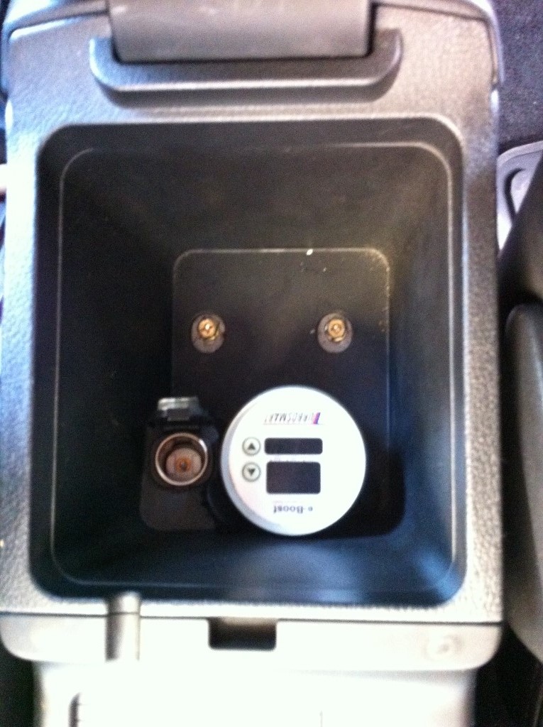

След това идва ред на двата болта в „жабката” под подлакътника.

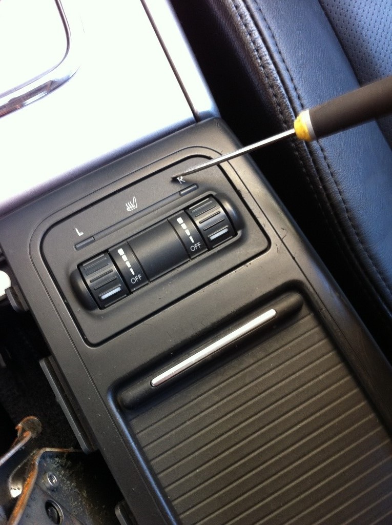

Демонтира се внимателно панелчето в предната част (в моя случай с бутоните за подгрев на седалките).

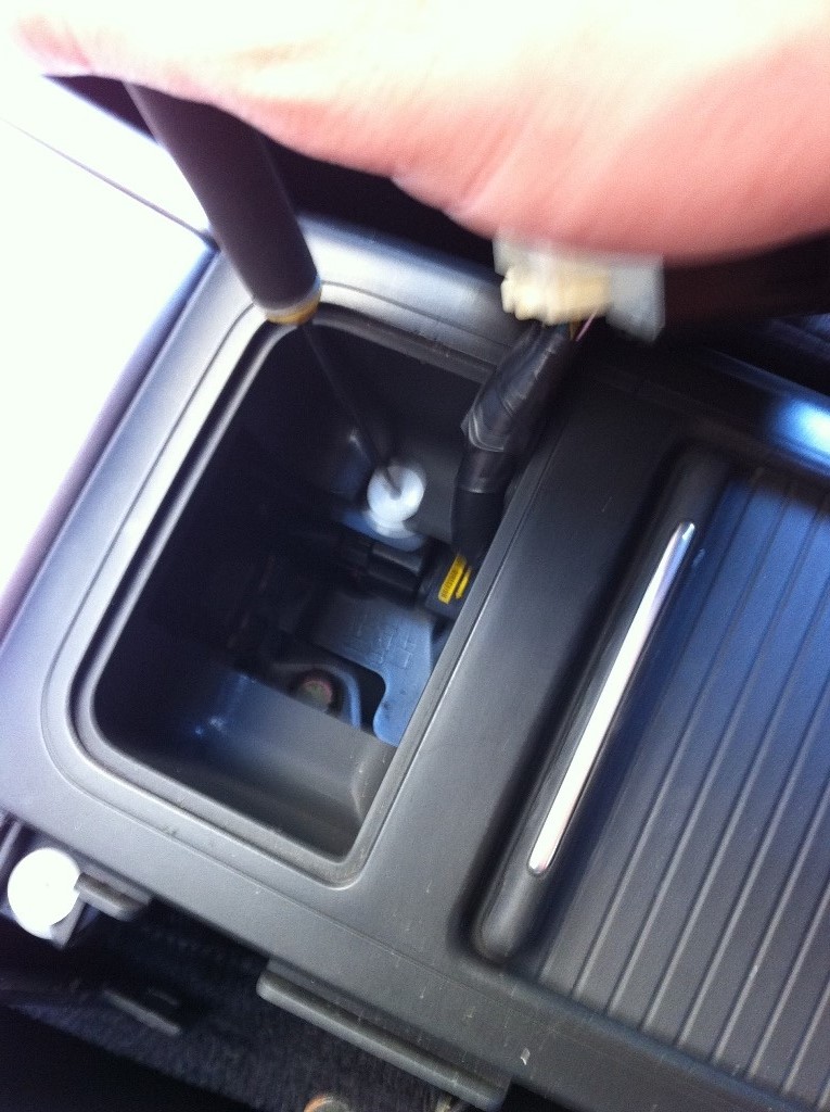

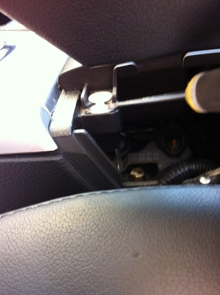

Внимателно с отвертка се изваждат щипките в предната част на конзолата от местата си.

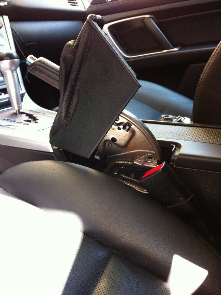

Предната част на панела се завърта назад и нагоре за да се освободят куплунзите (ако има такива).
