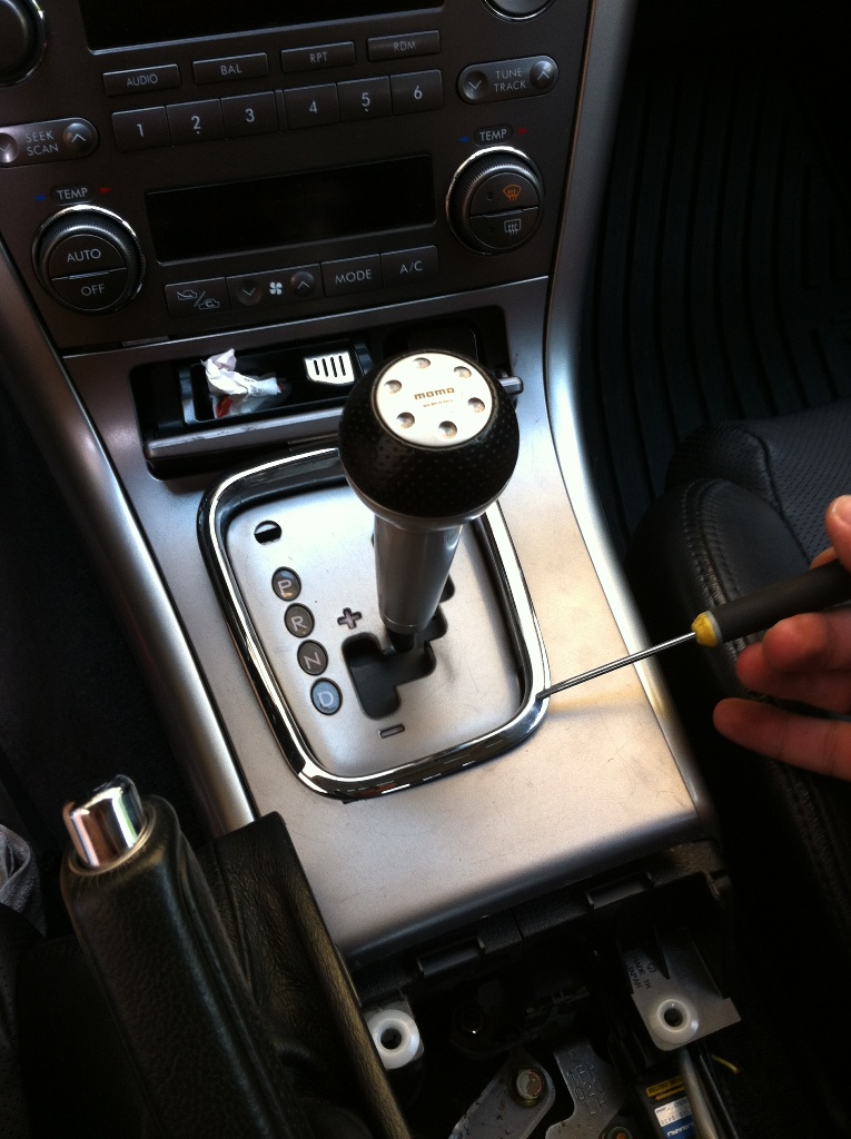

Скоростния лост се поставя в положение N или D (четвърта при МТ). Ако не се направи изваждането на аудиото и панела около скоростния лост става невъзможно.
Демонтира се лъскавия пръстен около скоростния лост.

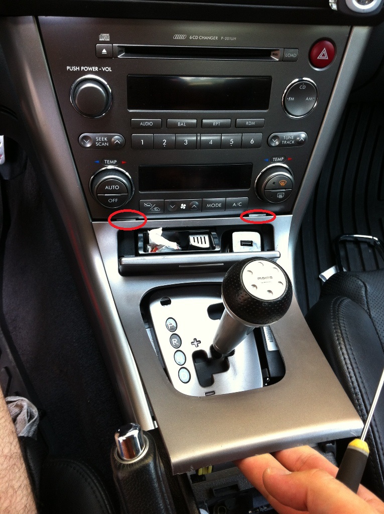

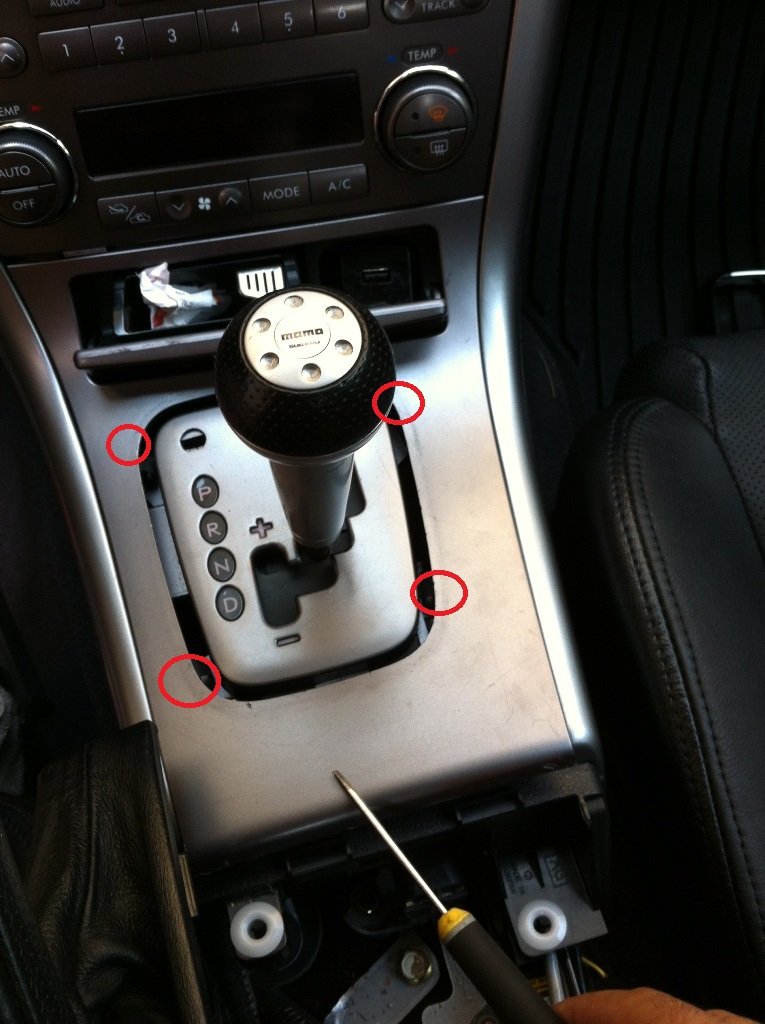

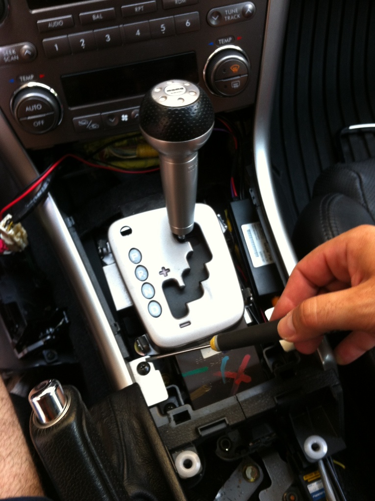

С малка отвертка се повдига задната част на панела около скоростния лост като по този начин се освобождават щипките (в червените кръгчета).
IMG_1188.JPG [ 225.76 KiB | Прегледано 982 пъти ]
Задната част на Панела се завърта напред и нагоре, а предната се смъква леко надолу за да се освободят щифтовете над пепелника. Издърпва се целия панел нагоре и се изключват куплунзите на запалката и подсветката на пепелника.

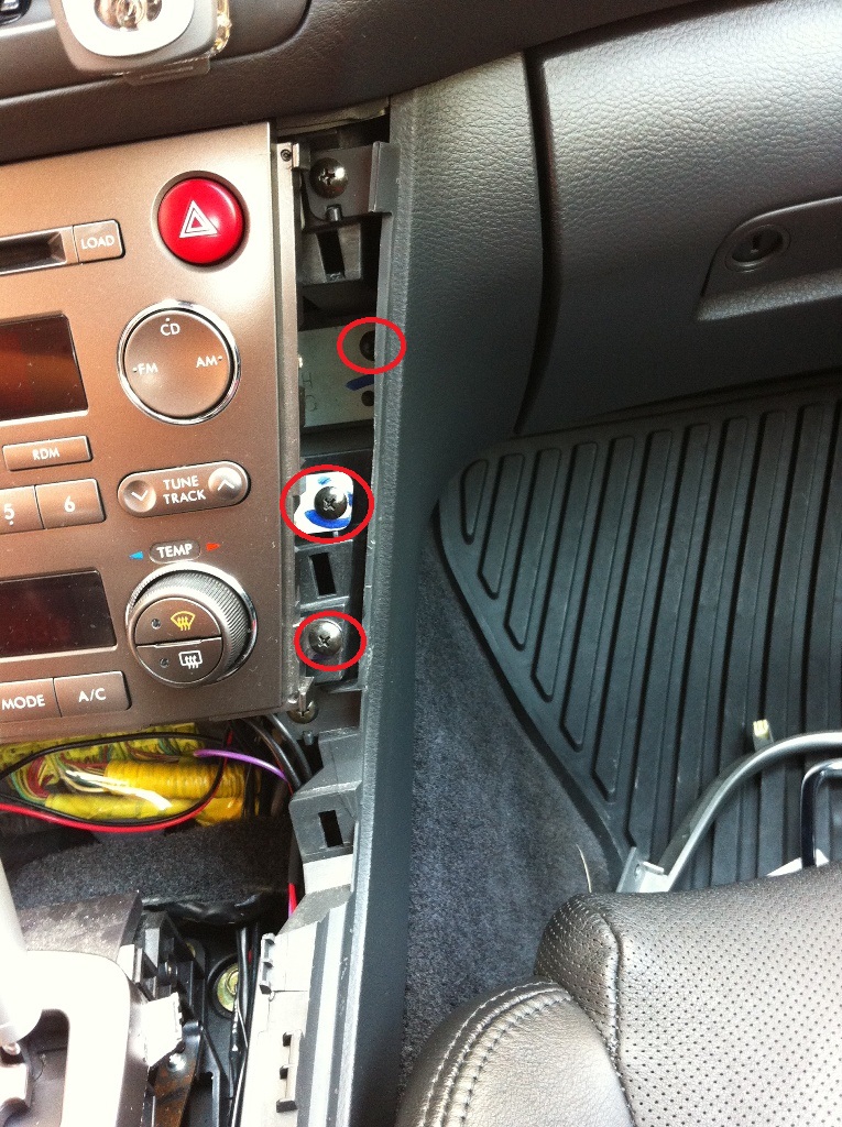

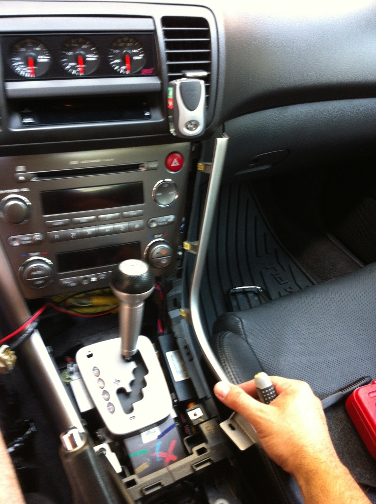

Развиват се винтовете в задната част на декоративните лайсни, от двете страни на централната конзола.
IMG_1191.JPG [ 239.45 KiB | Прегледано 982 пъти ]
Лайсните имат по три щипки, които се освобождават с издърпване назад (в посока багажника).

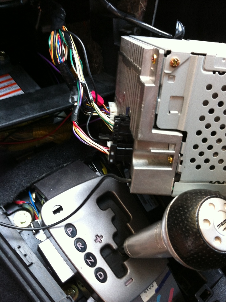

След като се развият винтовете целия бокс се издърпва напред и нагоре. Освобождават се куплунзите. Не забравяйте да ги маркирате!!!
