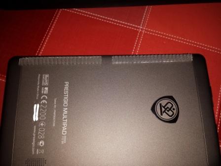

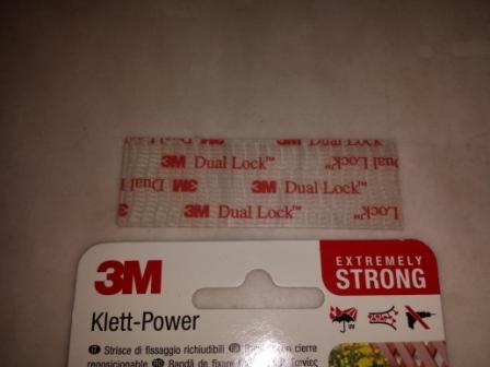

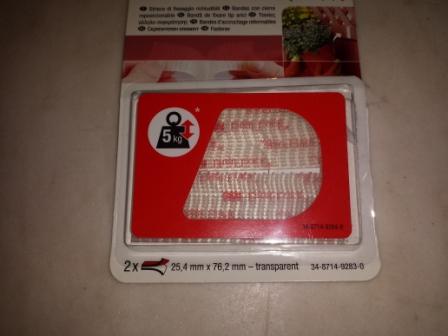

След дълго чудене дали да монтирам оригиналната навигация или не, реших да се спра на варианта с таблет. Да, но и тук се сблъсках с доста проблеми с монтажа на таблета от вътрешната страна на козолата, тъй като мястото не позволява много варианти, а аз исках да е вграден. Онзи ден в Лидл случайно видях закрепващи ленти на 3М
20141111_174531.jpg [ 23.85 KiB | Прегледано 4858 пъти ]
20141111_174537.jpg [ 25.58 KiB | Прегледано 4858 пъти ]
20141111_174551.jpg [ 22.29 KiB | Прегледано 4858 пъти ]

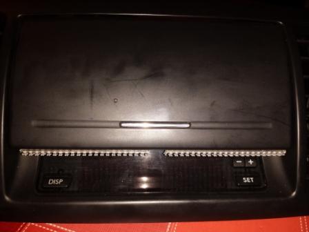

и ми светна друга идея, която сега ще споделя с Вас със снимков материал по-долу. Таблета стои много стабилно, единственото нещо, което още не съм доизмислил е стопиране на капака, който под тежеста на таблета мърда надолу. Засега съм го закрепил с 2 пластмасови пръчки за да пробвам здравината на въпросните закрепващи ленти. Ако няколко дни не мръднат и таблета си стои стабилно без да пада, че пристъпя и към монтаж на някакъв вид дискретен стопер на капака.

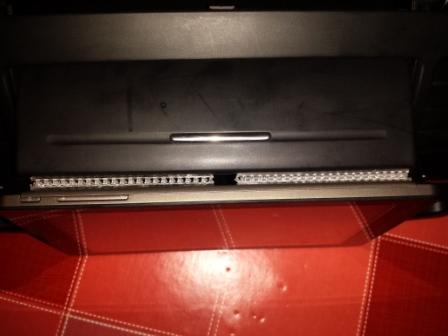

Ето и снимки на цялата каскада.
20141111_174655.jpg [ 21.65 KiB | Прегледано 4858 пъти ]
20141111_174708.jpg [ 28.29 KiB | Прегледано 4858 пъти ]
20141111_174727.jpg [ 27.54 KiB | Прегледано 4858 пъти ]
20141111_174741.jpg [ 24.55 KiB | Прегледано 4858 пъти ]
20141111_174814.jpg [ 22.8 KiB | Прегледано 4858 пъти ]

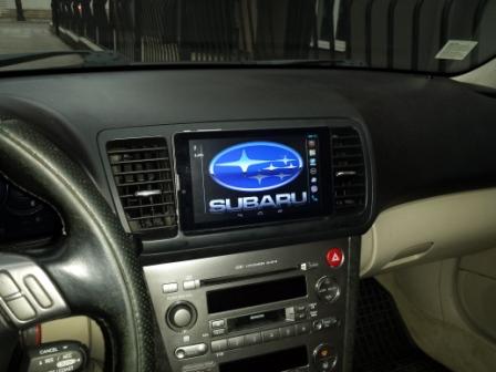

Ето и как изглежда:
20141112_072552.jpg [ 28.94 KiB | Прегледано 4858 пъти ]
20141112_072608.jpg [ 29.06 KiB | Прегледано 4858 пъти ]
Очаквам мнения, съвети и споделен опит!

А в долния край само виси ли таблета? Стабилен ли е за натискане на екрана?
Сря Ное 12, 2014 6:06 pm
Регистриран на: Вто Май 13, 2014 9:22 pm
Постове: 55
Автомобил: Subaru Legacy H6
Телефон: 0888 511 533
Рейтинг: 65
В долния край виси, но е много стабилен. Долната му част опира в конзолата и се работи с лекота без поддаване. Държи се само на двете закрепващи лентички.
Забравих да спомена, че откопчаването става много лесно, без никакво дърпане, просто хващате долния край на таблета и го повдигате към вас и нагоре.

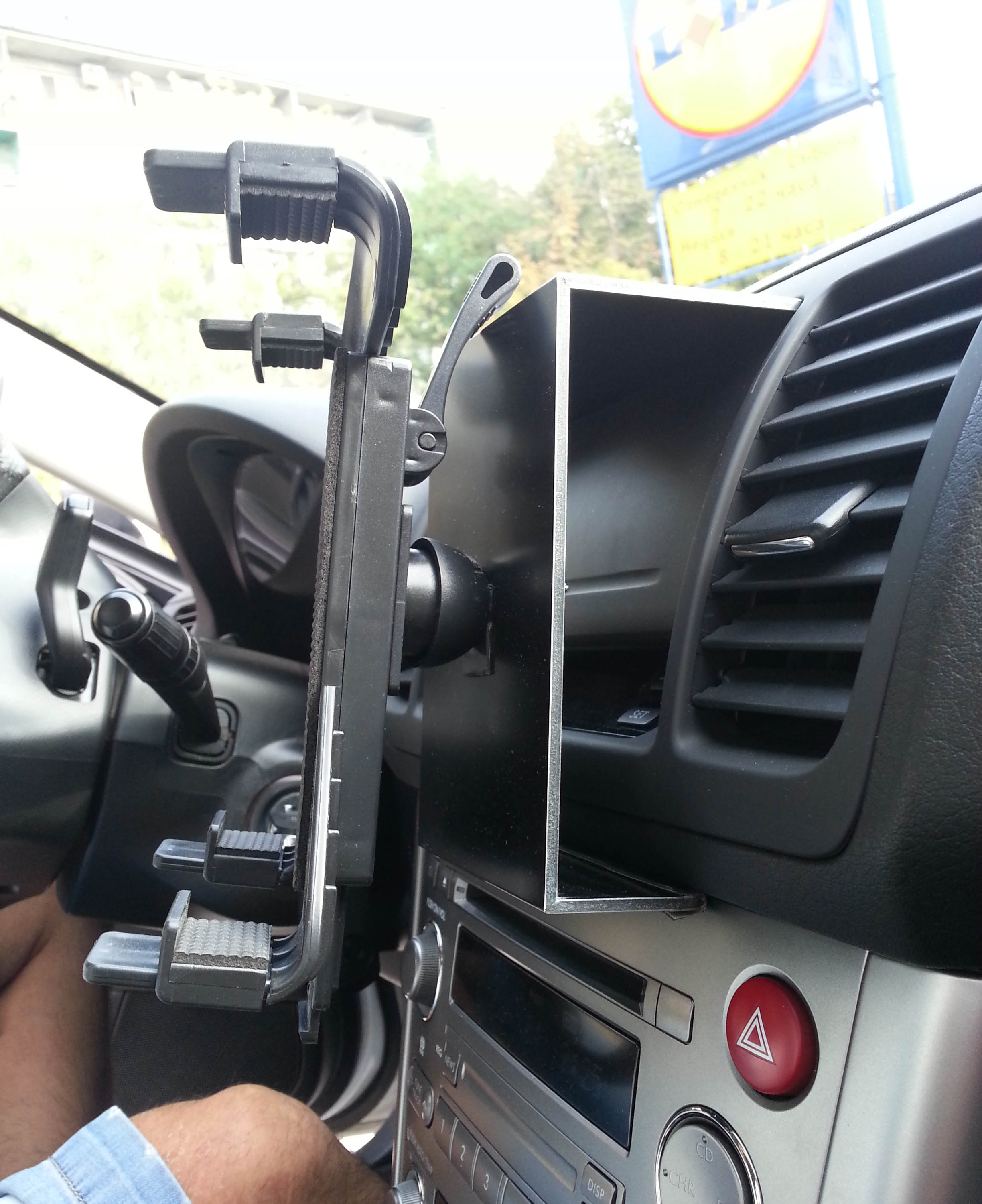

Аз си направих стойка от алуминий, която монтирах към стойката на таблета. Монтира се на жапката и мисля, че се получи доста добре и стабилно. Само, че нарочно я повдигнах, за да не ми закрива часовник, термометър и т.н. Таблета се маха от стойката за 1 секунда, а стойката за 2 секунди. По колата нищо не се преправя или доработва.

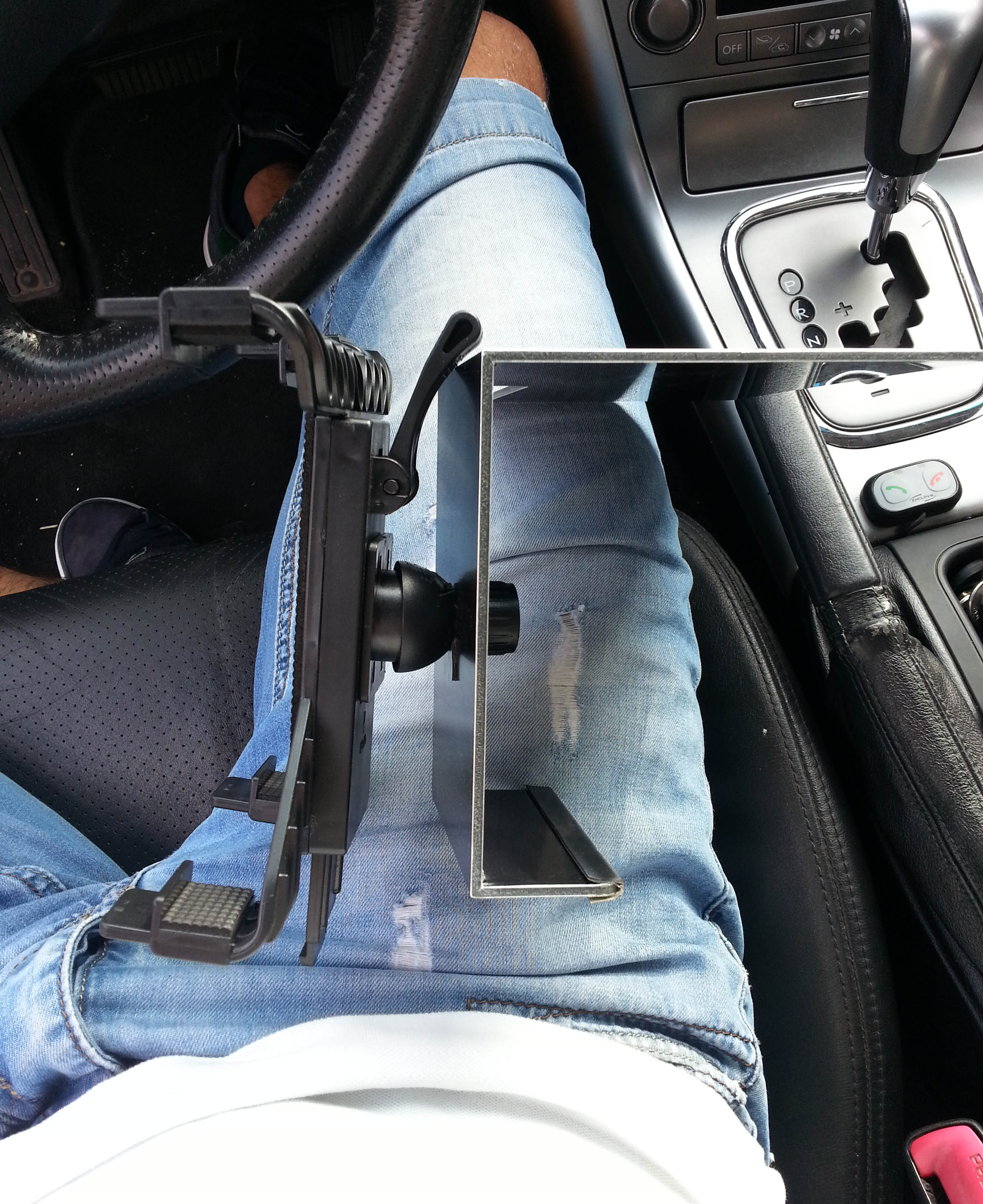

Пластмасовата стойка, която си върви като аксесоар към таблета съм закрепил с четири попнита към алуминиева планка, която пък съм облякал с плат, за да не драска вратичката на жапката.
Изображение Изображение

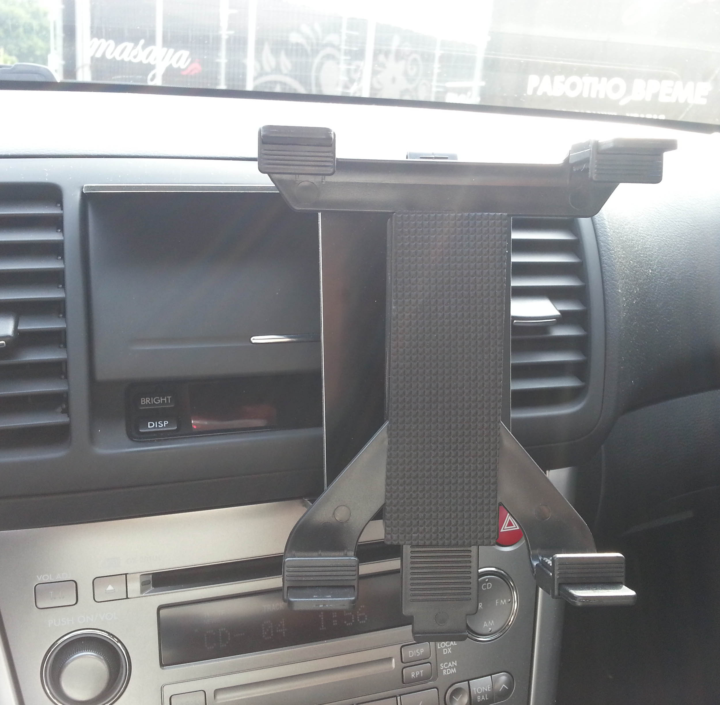

Нов начин за закрепване на таблета в автомобила.
Таблета се захваща за стойка която влиза в отвора на CD-то.
Не пречи на видимостта и е доста прибрана.
Тук има и снимки на стойката и подробно описание

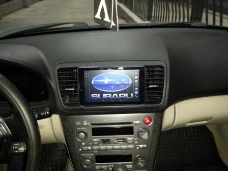

Нека и аз споделя за моята стойка и начина на направа.
Аз си направих от еталбонд ( до голяма степен ми помогна идеята на колегата Bonev ).
Взех си най евтината пластмасова стойка за таблет 10" ( такъв е таблета ми ) от Илиянци.
Направих чертеж по който ми изрязаха еталбонда и ми го сгънаха. ( мога да предоставя чертежа ).
Отстраних малко детайли от пластмасовата стойка :D и я монтирах да еталбонда.
Слагам малко снимки:

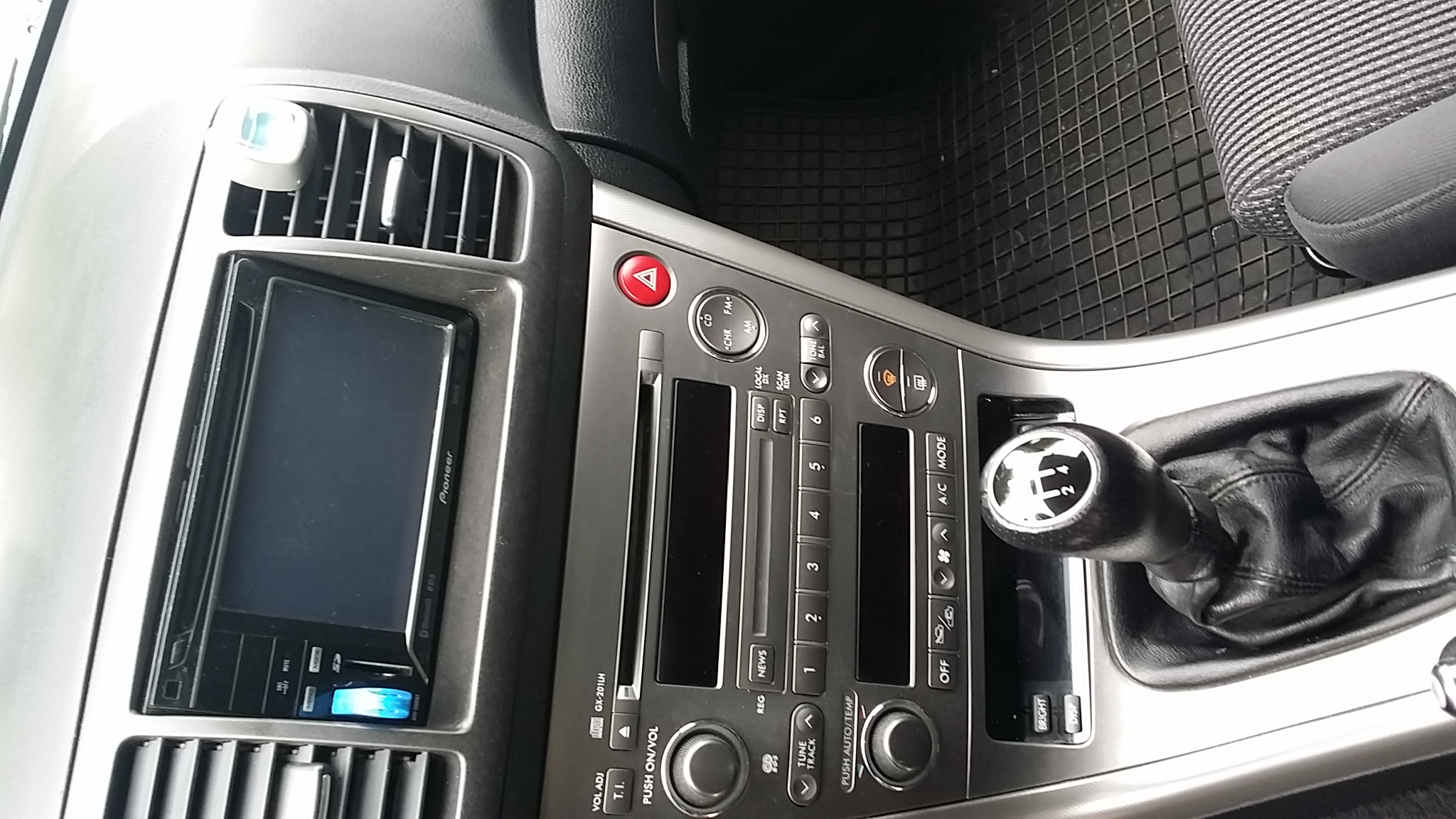

Здравейте и от мен!От доста време се каня и аз да кача моето творение.Отне ми време,но мисля ,че се получи добре.2din си има доста шукариики и сега с флашката нещата стоят къде,къде...по...:).Има и изход за втори монитор-свързах едно 7 инчово и сега и малката си гледа филмчета по време на път.Бордовият го смъкнах с леко преправяне на мястото на пепелника...е нямам вече пепелник,но не ми и трябва.

Привет!Панела е правен:махнах жабката,изрязах пластмасите,един пич ми изгради панела,после си го китосах..шкурих..:),направиха ми спрей със структура и го пръснаха.Дотук добре...оказа се,че 2din не влиза ама за малко между въздуховодите-леко загряване и нещата се получиха.Бордкомпа го прихванах на мястото на пепелника като запълних останалите отвори.Не се получи перфектно..ще работя по въпроса,но сега нямам време за това.С оригинален преходник щеше да се получи отлично ,но ....засега ще е така...:).Само да внеса едно уточнение-оригиналното cd и климатроника са на обща платка и не могат да се делят-както ми бе първоначалната идея!Надявам се да съм бил полезен...

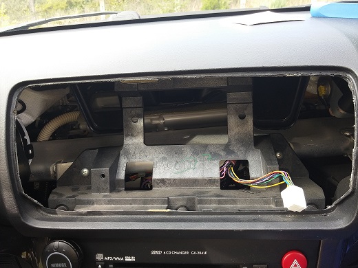

Голяма работа сте свършили с панела. :bow: Колега jizata имаше ли проблеми с дълбочината на плеъра? При мен зад панела с духалките има една пластмаса която неми дава дълбочина повече от 60мм в долния край, а в горния 90мм!

.....без да я махнеш не можеш да събереш 2 din-на...

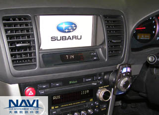

Известно време се чудех с какво да запълня пространството на мястото на жабката м/у въздуховодите и стигнах до някакъв производител в Китай - който има готово решение:
200972114592896578.jpg [ 44.39 KiB | Прегледано 3209 пъти ]
табета е базиран на Windows,
комплекта е пълен - единствено трябва да се отстрани вратичката на жабката.
Plug&Play e,но трябва да се закара захранване от запалката и 3.5мм аукс кабел до вътрешната част на жабката (което мисля, че ще е лесно - ток може да се вземе от запалката до скоростния лост, а аукса може да се дръпне директно от радиото отдолу (ако нямате фабрично - се използва изхода на чейнджъра чрез преходник).
Цената за мен за сега поне е неоправдана - 800$
Sales-а на сайта ми предложи отстъпка при поръчка над 10 бройки, но за момента не ми се търгува - ако се съберат 10 човека или повече - ще помогна с контакти за поръчка.
Прикачам и описание на продукта, както и спецификации.
Сайта е http://www.navi.hk/install2.asp?anid=121#
ето и описанията:
