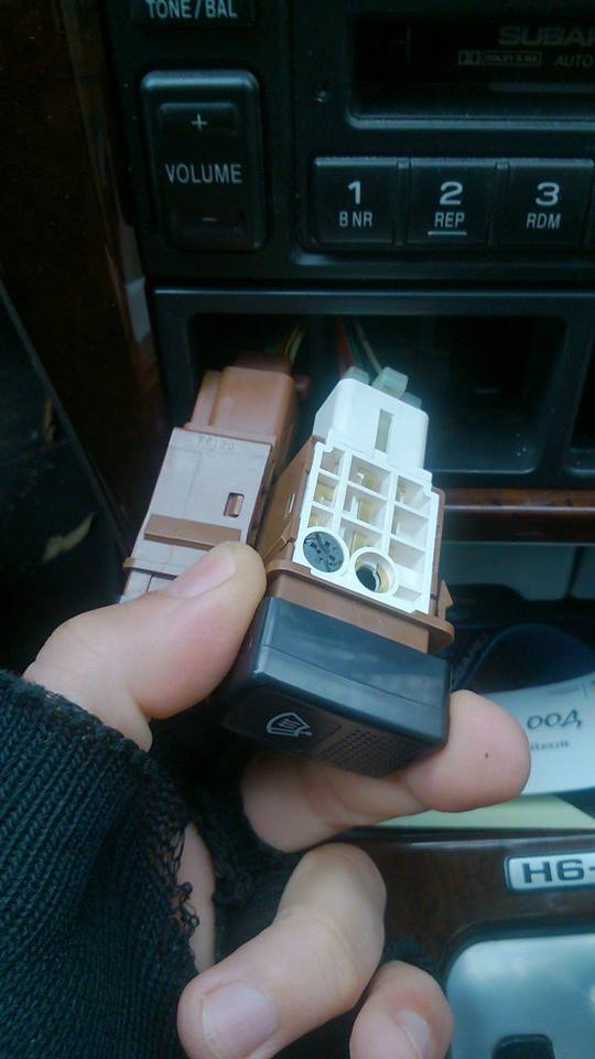

Процедурата е лесна отнема 20мин. Всички бутони(без регулировката на фаровете) са с по две крушки. Горната свети при включване долната е подсветката. Бутоните излизат внимателно с тясна отверка в единия край. Копчето на рег. на фарове е от две части, там внимателно.
Коментар на файл: това е бутона, не е нужно да се сваля от буксата.

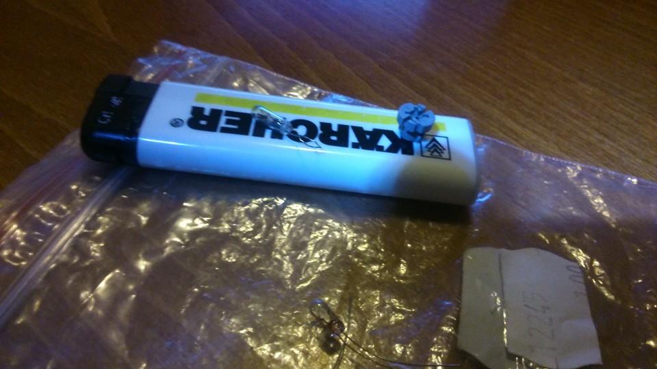

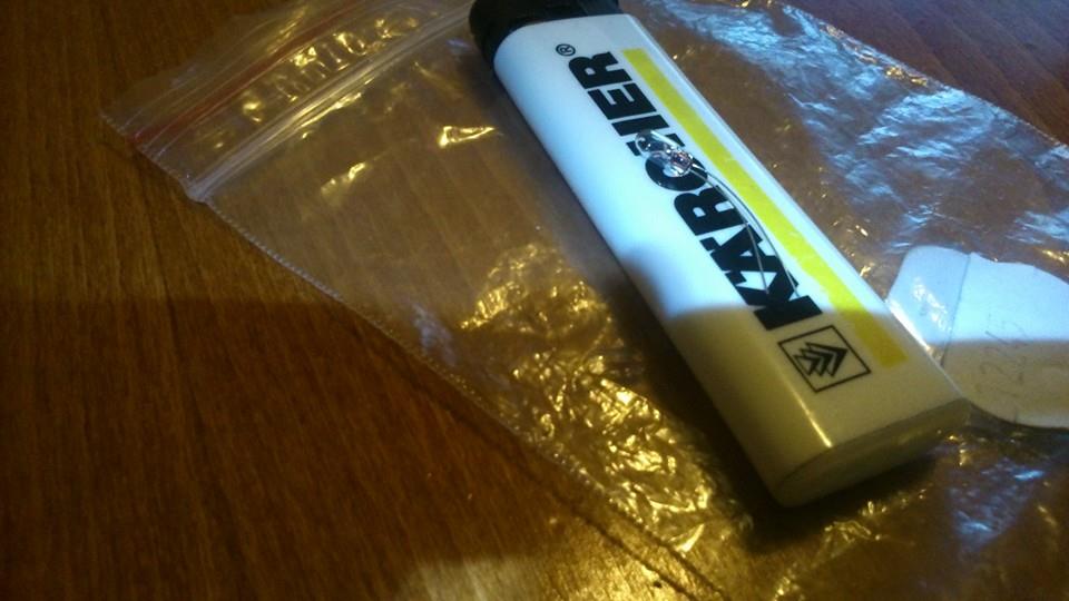

Самата крушка с фасонката се вади с по-широка отверка, и аз си направих полеви инструмент от един кламер - тип щипка :)
Коментар на файл: Крушките с цокълчето
10411933_10205327961300922_5194005878133048276_n.jpg [ 54.84 KiB | Прегледано 10656 пъти ]
За Варна специално, обиколих всички възможни магазини, няма такива лампи. От елит кар ми обадиха цена 12лв. за бр. , и балкан партс - 4.81лв. за 1бр. и доставка минимум 2 седмици.
Решението - от пазарчето на Гюрлата - крушки с по-дълги мустачки по 1лв. за бр. като крушките ( в бутоните) са с по-малък балон от тези за скоростния лост.

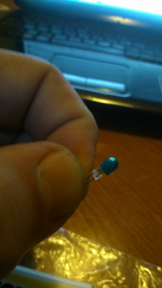

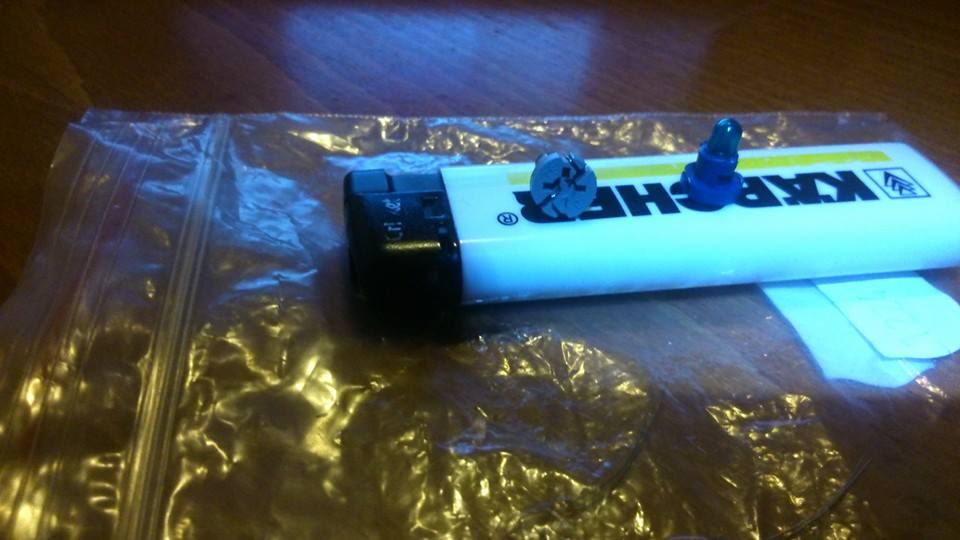

След това е лесно, старата крушка и тънък инструмент, развивате жичките внимателно, вадите старата лампичка и слагате новата. Напъхвате хубаво до края и обтягате мустачките по профила на старата. Място има много. Слагате жичките в каналите, правите ръбче на края и режете излишния материял. И лампата е готова.
Коментар на файл: ето ги готови за поставяне.
1932202_10205327959980889_955997222957928561_n.jpg [ 58.51 KiB | Прегледано 10656 пъти ]
Синята крушка е също бяла с чохулче силиконово, вадите от старата и слагате на новата.

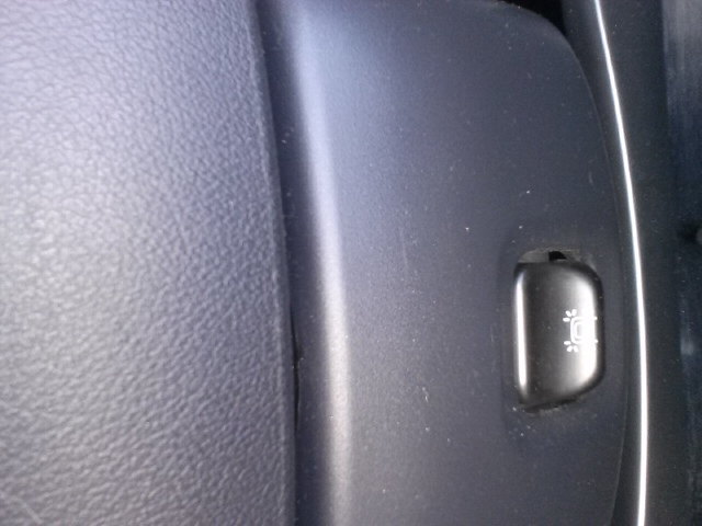

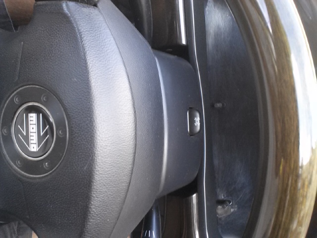

Колеги,искам да попитам бутона за габаритите ,който се намира над волана,свети ли при включени фарове?
20160611_131628.jpg [ 124.92 KiB | Прегледано 9898 пъти ]
20160611_131652.jpg [ 135.67 KiB | Прегледано 9898 пъти ]
Съб Юни 11, 2016 12:25 pm
Автомобил: FORESTER TURBO
Рейтинг: 613
не, има червена лента индикация, когато е натиснат

Ами търсих , но не намерих точната тема . На Форестър 2000 г. копчетата които са отляво ( за халогени , фарове за мъгла и подгрев на предното стъкло ) и те ли се вадят напред с помоща на тънка отвертка или се сваля панела ? И на мен ми е изгоряла подсветката на две от тях . И в дясно за подгрева на огледалата същата работа . Мерси предварително !

Вадят се напред, без да се сваля кората.

Благодаря колега ! Свалих вече кората и видях как става . Отдолу има чопче , което трябва да се освободи с пластина подвряна отдолу на копчето . Дано някой го види това , а не като мен първо да разглобява . То не че е някаква сложнотия ама ..

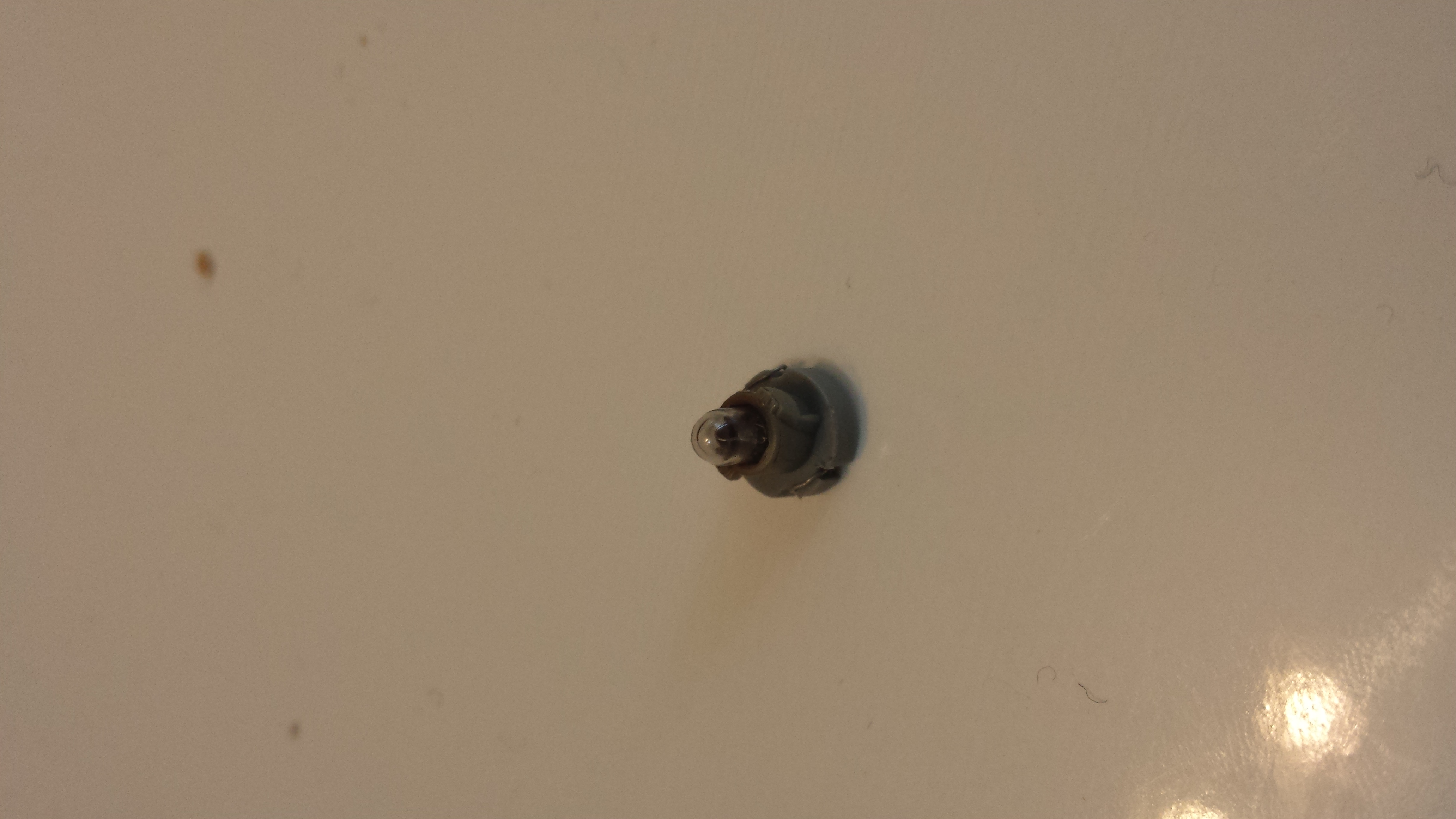

Върху крушката нямаше "шапчица" и пак копчето светеше зелено.Кото включа фаровете всички копчета ми светят в зелено.Малко се обърках, лед. и диодна едно и също ли е? Мойта крушка каква е? Мога ли да си взема от някъде същата. Във Викиват имаше само крушка с "мустачките" без фасонката.Но бяха няколко вида-ф3,ф5,ф10.мойта какъв модел е?

Т 3 е крушката с нажежаема жичка . Вярно че няма там шапчица , те шапчиците са за другаде . Има ги и диодни , но те се продават с цокъла .
