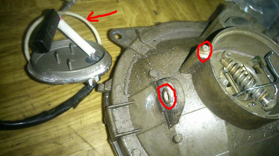

Следва смяна на крушката ( халогена ми беше пълен с вода). Материала на самият фар е някаква особена сплав (мисля цам), която има уникалната способност при корозия на черен метал в нея да се получи неразглобяема връзка. След 2 часа нагряване с горелка и спрей за ръжда и други приоми се отказах да развия болтовете на капачката. Внимателни им скъсах главите с клещи и с тънка отверка се вади капачето. Ето резултата.
10420782_10205500696539195_2562286637229190909_n.jpg [ 80 KiB | Прегледано 2249 пъти ]
капачето на халогена има много хубаво и здраво уплътнение, което при монтажа се маха и остава за спомен.

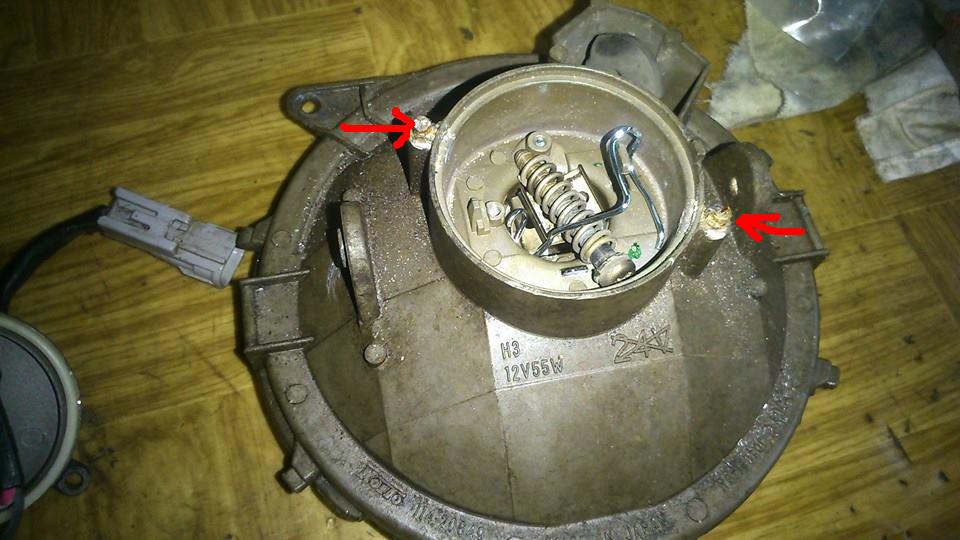

Така и така халогена е долу, проверявате работи ли регулировката (вероятно не ) опитвате да ги раздвижите с WD40, ако не стане разпробиване и нови резби и болчета.

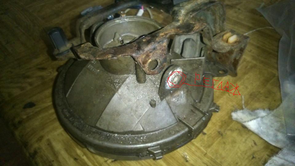

ако си намерите другия халоген (ляв-десен) прехвърля се планката за крепежа (пак се махат регулиращите болчета) за да се премести крепежа.

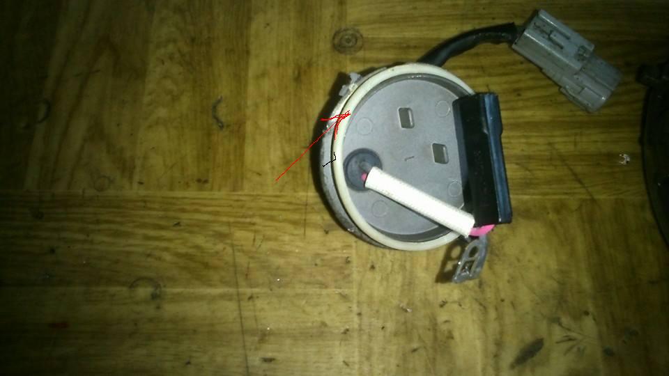

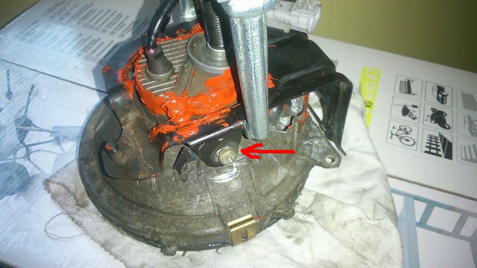

слагате новата лампа, почиствате леглата на уплътнението, мажете обилно със силикон, като ползвате старата част на винта за водач и лепите. За да стане добре, защото има леко напрежение аз го хвамах със скоба 12 часа да изсъхне на 100%.
10384019_10205500694739150_5264931176030974910_n.jpg [ 74.77 KiB | Прегледано 2249 пъти ]
на снимката не сижда и новия винт на регулировката - който вече се движи.
