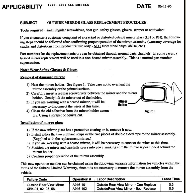

Ето и менюъла за операцията:
C__Data_Users_DefApps_AppData_INTERNETEXPLORER_Temp_Saved Images_outside mirror.jpg
C__Data_Users_DefApps_AppData_INTERNETEXPLORER_Temp_Saved Images_outside mirror.jpg [ 123.97 KiB | Прегледано 718 пъти ]
