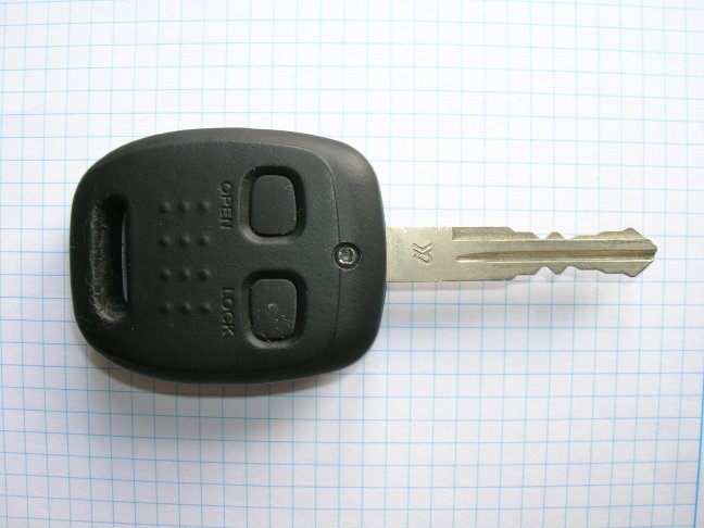

Типа ключ:
Ето и как се обучават:
1) Включвате Буксите намиращи се под левия крак - има едно копче и едно пластмасово което развива
2) Отваряте и Затваряш шоф. врата
3) На първото дистанционно цъкате което и да е "Lock" или "Unlock" 2 ПЪТИ докато колата се заключи и веднага отключи
4) ако имате 2-ро или повече дистанционни повтаряте 2-ра и 3-та стъпка.
5) Откопчавате буксите
Key-front-small.jpg [ 47.32 KiB | Прегледано 8439 пъти ]
